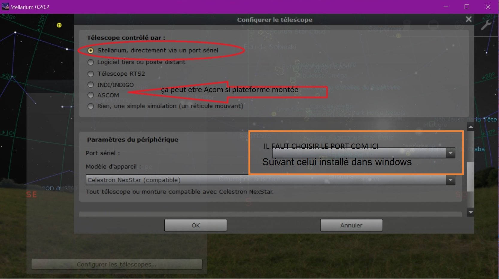

Chez Celestron , c'est encore considéré comme un port COM il faut regarder a Ports com
Apres tout dépend si tu as installé la plateforme ASCOM ou pas
Avec ASCOM c'est ascom qui va gérer le pilote
Si non = directement avec Stellarium il faudra lui indiquer le port COM

Message par kawa » 06 déc. 2020, 14:49
Donc il lui faut le numero du port dans Stellarium

Message par kawa » 06 déc. 2020, 14:55
Dernière modification par kawa le 06 déc. 2020, 15:00, modifié 1 fois.
