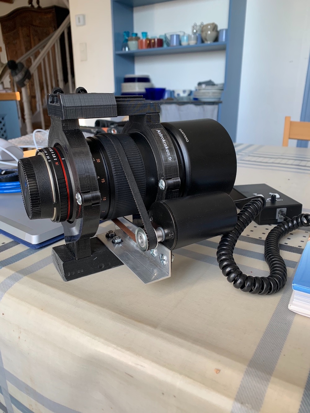

Si tu as pris ta courroie chez le même fournisseur que moi, attention ! Ça n'a pas l'air d'être du top qualité. Il faut prévoir que tu auras à ajuster la tension.
[R&D] [WIP] Motorisation du focuser de l'EvoGuide50ED
Message par clouzot » 06 janv. 2021, 08:36
Papylima a écrit :
06 janv. 2021, 08:15
Je ne sais pas si on a le même fournisseur amazonien (?) mais c'est une info importante. J'avais prévu de pouvoir régler la tension en éloignant le moteur radialement par rapport à l'axe optique, juste avec des trous oblongs, je ne sais pas si ça suffira... Je n'ai pas pris le kit complet avec l'espèce de ressort à pince à linge qui sert de tendeur.

voilà... mais c'est ce que je craignais... ça patine :evil:
Il faut dire que la bague de MAP du Samyang est assez raide. Mais le problème, c'est la courroie. Je m'en suis méfié quand je l'ai reçue. Elle m'a paru bien molle. Et les crans ne sont pas assez profonds. Quand je compare avec la courroie livrée avec le moteur, ya pas photo...
Quand je suis à Paris, ma GSB, c'est le BHV. Est-ce que quelqu'un sait s'ils ont ce genre d'article ? Ou ailleurs, mais j'aurais besoin de voir, de toucher la chose. L'achat sur Internet, c'est pratique, mais dans une certaine limite.

J'ai déjà des trous oblongs et la courroie est tendue comme une corde de piano.
Nan, vraiment, cette courroie, c'est de la m...
Je vous tiens au courant.

Je voulais montrer avec une petite video qu'avec une courroie correcte, le montage était opérationnel.
:dance:
j'ai acheté ma courroie ici : https://www.france-poulies.com/367-powergrip-htd-3m
20€ les 2 courroies, colis réceptionné en 3 jours.

Justement, ce n'est pas juste de la friction, les dents de la courroie correspondent aux creux de la poulie et de la bague du télé.
C'est pour ça que ça marche (et parce que la courroie et d'une qualité correcte).
