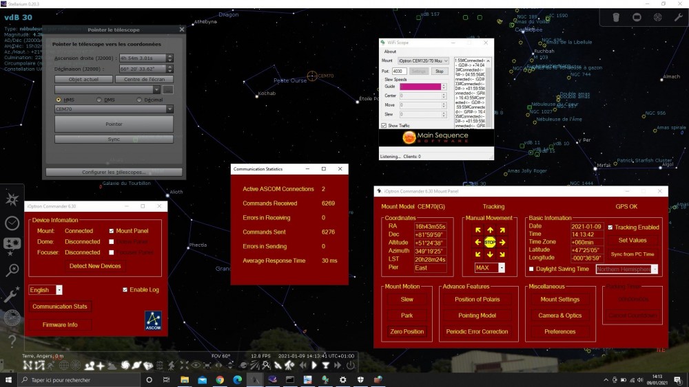

A l'usage quand le tube change de position, l'alignement ne se maintient pas parfaitement (30" de précision, c'est vraiment pour la pub) et la croix ne reste pas verte, j'ai fait une mesure compléte sur phd2 hier et j'étais à 1'30" de précision de mémoire avec une dérive en DEC de 0,18" par minute, ce genre de valeurs me semble bonnes
j'ai des soucis sur le guidage avec PHD2, en particulier en DEC, mais ça ne vient pas de mon alignement, d'ailleurs, je suis meilleur quand je désactive le guidage en DEC !

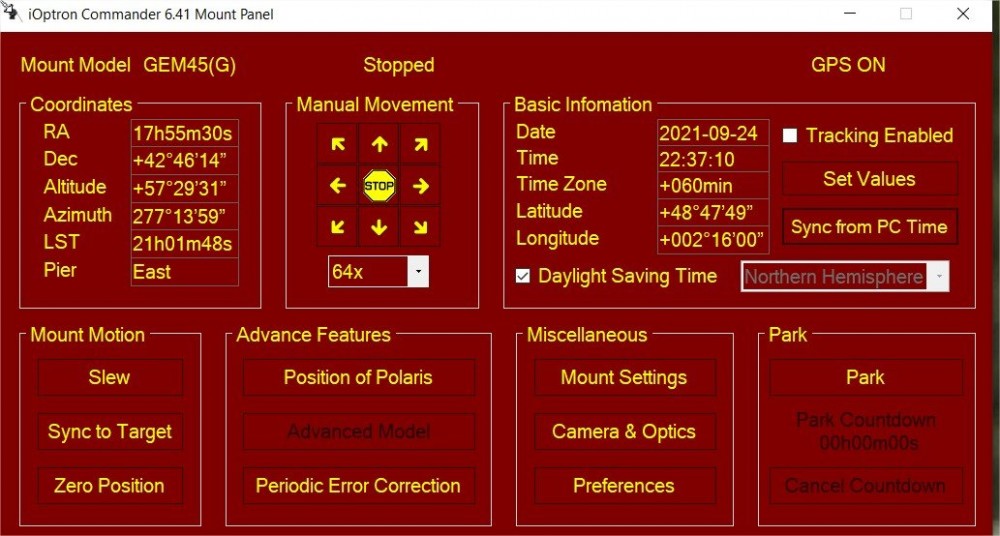

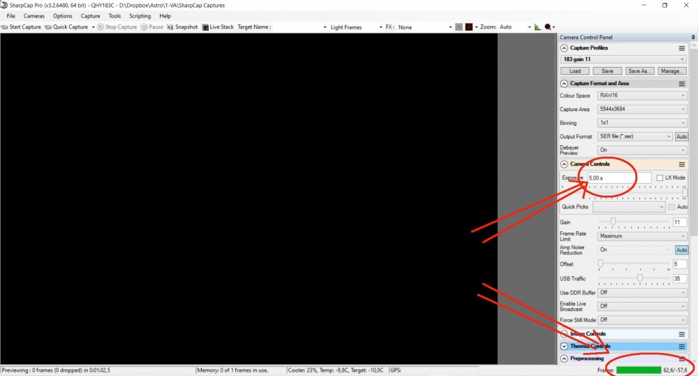

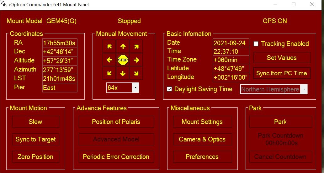

Et une chose que j'ai oubliée de dire, qui n'a rien à voir, mais à noter quand même : je m'enquiquine à cocher à chaque fois "Tracking Enabled" (comme si ce n'était pas normal de vouloir le suivi sur une monture... de suivi !!)... Bref, l'autre soir, "pour voir", je ne l'ai pas enclenché (pas cliqué dessus)...
Donc, sauf si j'ai cliqué après sans m'en souvenir, a priori mes images ont été prises sans que ce truc soit activé : exemple, ci-dessous, 30mn de suivi, unitaires de 30s, pas de guidage, save as seen intégral...

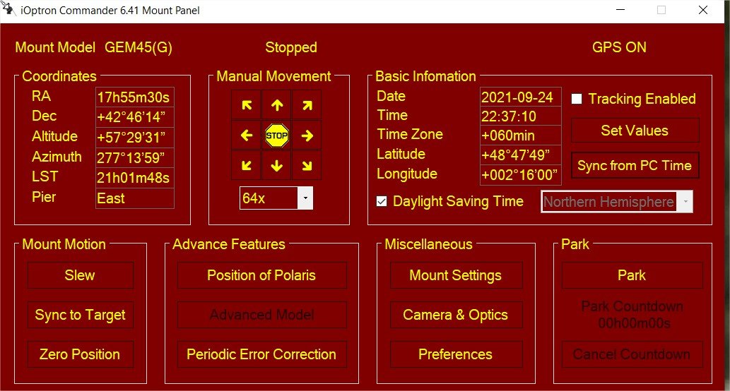

Je vérifierai la prochaine fois, si j'ai cliqué dessus sans m'en souvenir, mais si j'en crois mes copies d'écran, cette case n'était pas activée :
Bref, je me demande à quoi elle sert...

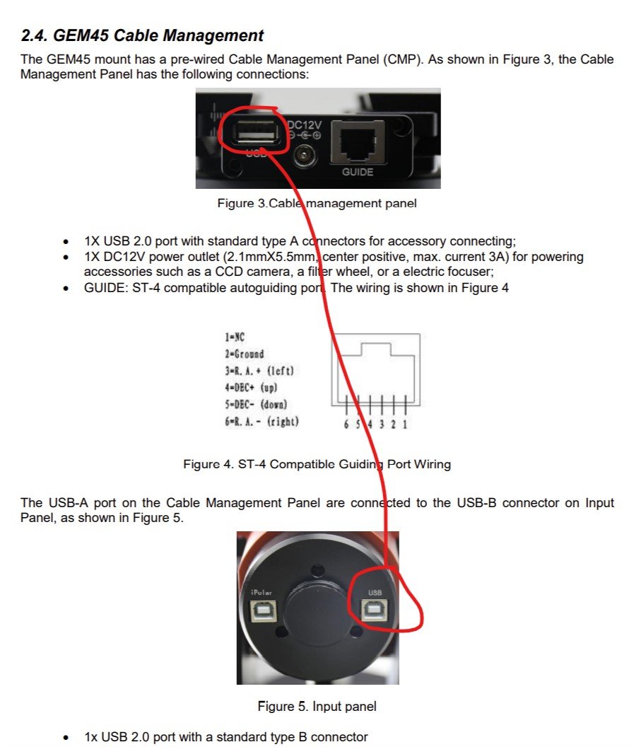

De ce que je vois dans le manuel de la GEM45 c'est exactement comme sur la mienne :
Ce que tu branches en bas ressort en haut.

Le manuel en ligne le plus récent est celui-ci : https://www.ioptron.com/v/Manuals/GEM45_Manual_V2.pdf et pourtant, c'est toujours l'ancien modèle.

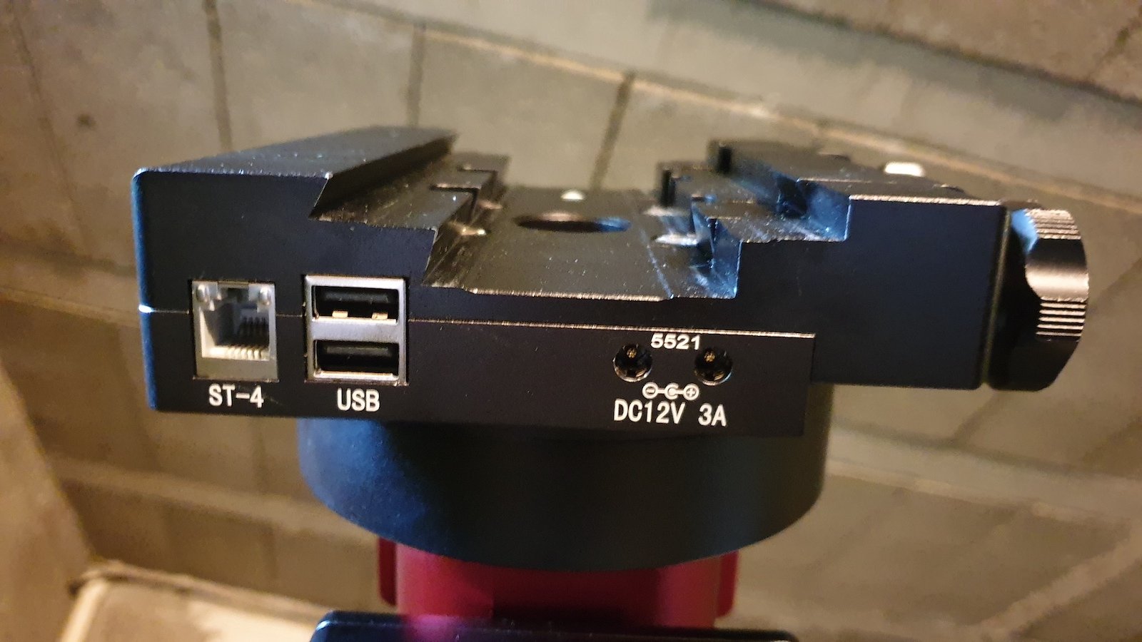

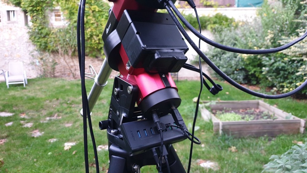

Sur ma monture, c'est fichu comme ça :

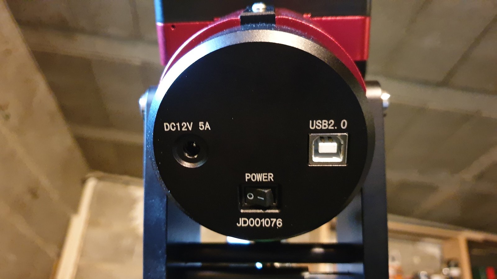

Et il n'y a pas de schéma dans la notice qui montre cette nouvelle platine (ni même comment l'ancienne était connectée).

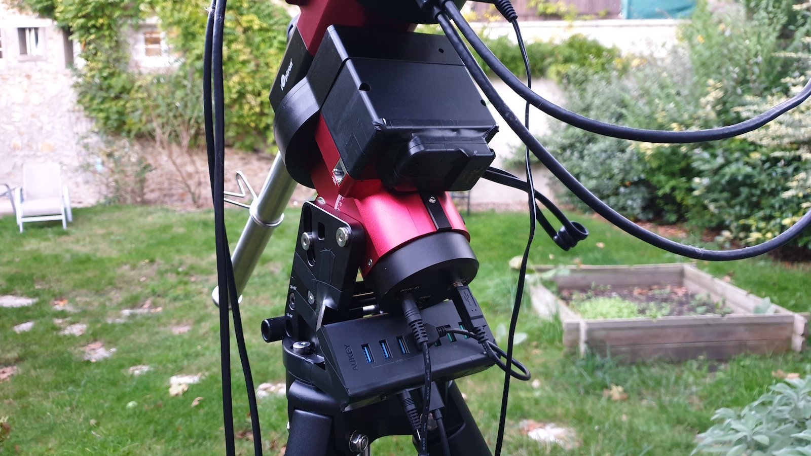

A l'arrière, on a ça, maintenant :

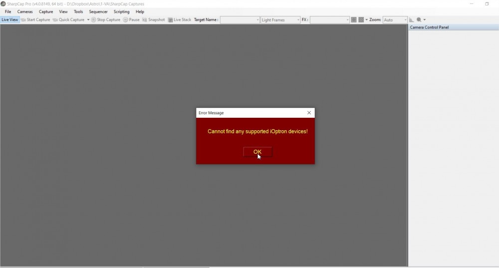

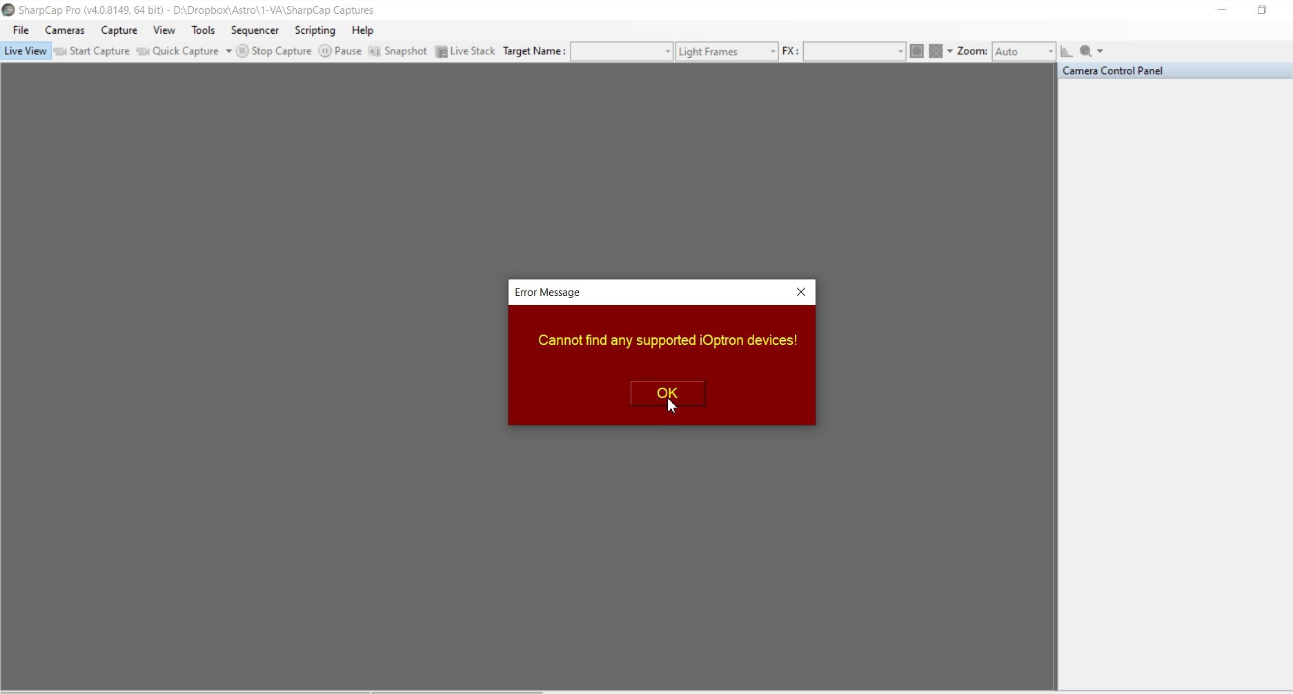

Donc, pour le iPolar ou juste pour commander la monture, je me branche sur la prise USB 2.0 que l'on voit à l'arrière. Si ce que l'on branche sur la platine rejoint bien cette "sortie" (pour moi, c'est une sortie, je n'entre rien là-dedans - je parle bien de l'arrière... de la monture, hein ! :mrgreen: ), bref je devrais rattraper mes caméras... Ce qui est le cas, mais seulement pour les "petites" (genre ma 290, comme déjà dit). La 183 n'apparait pas. Elle provoque le petit bruit dans Windows qui dit : "Vous venez de brancher quelque chose". Idem quand je débranche : "Ding !" Mais, mis à part le petit bruit, la caméra n'apparait pas.
Mais bon, comme déjà dit aussi : ce n'est pas grave, car si je branche ma monture direct au PC, là plus rien ne va plus :D
Il faut que je la branche sur un hub alimenté pour que la monture apparaisse !!!
C'est super intelligent ça... :P
Donc, vu qu'il me faut un hub pour voir la monture, autant que je branche les caméras dessus... (mais bon, tu vois l'intérêt des prises sur la platine ?? Nul...)

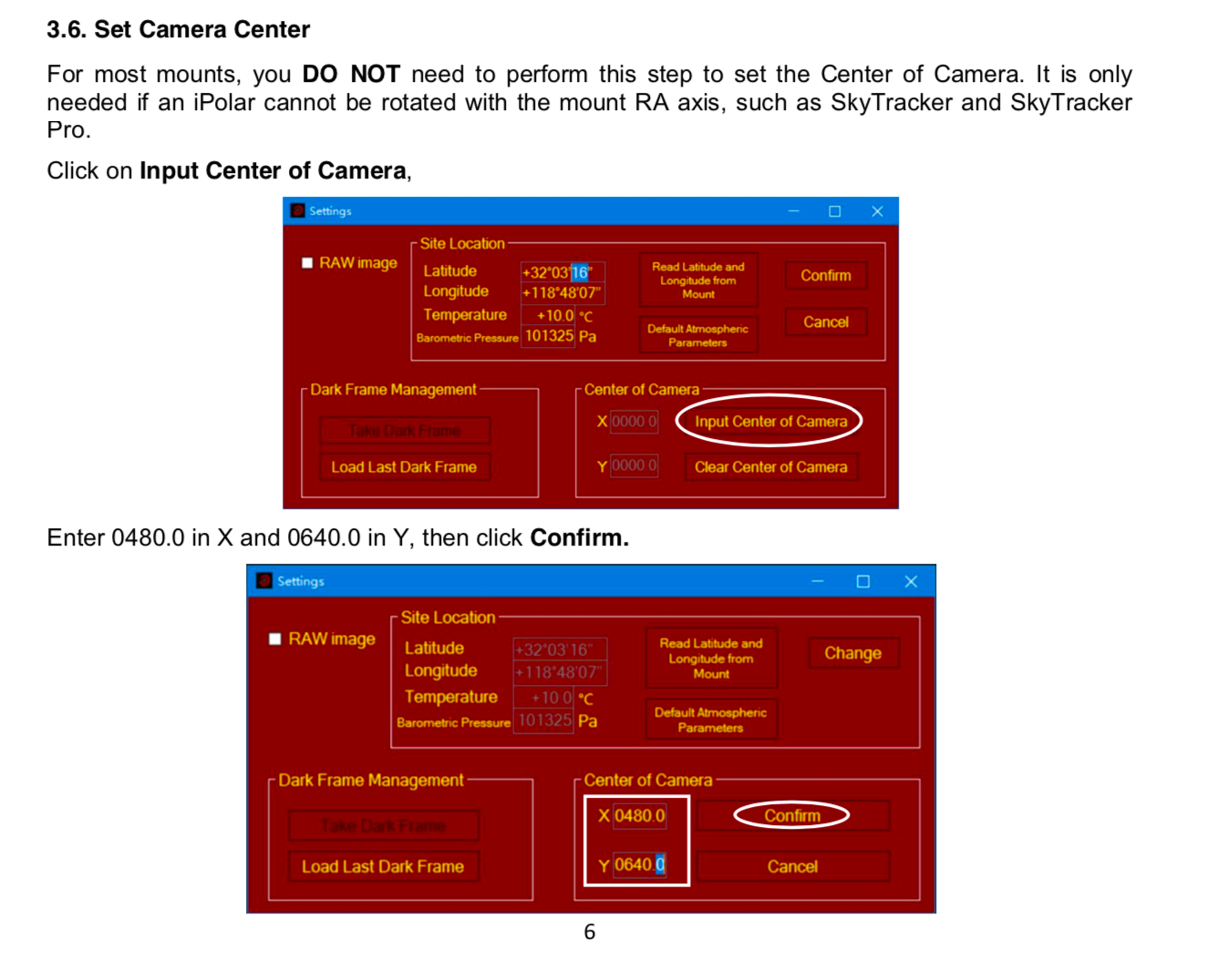

Je sais pourquoi je n'ai pas fait de calibration, au début. Voici ce qu'indique la notice :
Ne PAS faire le centrage de la caméra, sauf sur certaines montures... (donc, pas sur la mienne). Donc, obéissant, je n'ai rien fait.
Mais du coup, la nouvelle notice ne montre que ça (ci-dessus). J'espère que ça remplace la calibration... Je pourrais toujours essayer, on verra bien.
Sinon je passerai par SharpCap (mais ce iPolar ne servira à rien, comme le hub de platine).

Par contre, j'ai profité d'un après-midi de repos pour bidouiller la monture : et finalement, j'ai fini par comprendre comment faire pour que le hub fonctionne (avec les caméras refroidies) !!! :dance:
- Caméras branchées sur le hub, seule la 290 sortait et pas la 533 ou 183 ou autre... MAIS... j'étais toujours connecté à la rallonge USB 3.0 (25m avec répéteurs).
- En branchant la monture direct sur l'ordi (avec leur câble d'un mètre ou à peine plus) : là ça marche !!!!
- En branchant le câble d'origine de la monture sur une petite rallonge USB 3.0 d'un mètre ou même en branchant la monture directement avec un plus long câble USB (mais pas le leur) : ça ne fonctionne plus... :snooty: (donc, ce qui merde, c'est le fait d'ajouter une rallonge, quelle que soit la longueur, ou de ne pas sortir avec leur câble)...
- Par contre, comme déjà dit, si je connecte leur câble à un hub alimenté, puis à ma rallonge (même celle de 25m), là ça fonctionne ! Ben, on va faire comme ça, obligé.
Donc, j'ai branché les caméras sur le hub avec des câbles USB courts et j'ai scotché mon hub alimenté à la monture. Il ne sert qu'à faire un" booster" entre le câble de la monture et ma rallonge (tant que je n'ai pas un système wifi ou autre, comme "les pros" ;) ).
Le hub alimenté ajoutait une prise électrique au pied de la monture, car je pensais qu'il était en 5V... (j'en avais acheté un, cet été, plus petit, et qui était en 5V, donc pas branchable - j'invente des verbes ! - sur une alim astro normale)... MAIS !! Le doute : je vérifie... le hub que j'ai là est en 12V !!! Hourra !!! Je peux donc le brancher lui aussi sur la platine (il y a deux prises d'alim) donc : pas de fil qui pend et de prise en plus !
CONCLUSION : ça commence à sentir bon ! Je peux faire la MES avec SharpCap. Possible que j'arrive à régler iPolar : j'ai essayé la "calibration", il n'y en a pas, j'ai effacé le réglage d'origine, pour le remettre à zéro, car il y avait des chiffres bizarres, et je verrais bien si ça améliore quelque chose. J'ai téléchargé NINA, version 1.11 avec le plugin "Alignement sur 3 étoiles" (plus qu'à apprendre à m'en servir). Bref, il y a de l'espoir sur l'alignement... et le hub semble enfin fonctionner (à vérifier en action, quand même), avec mon hub alimenté qui fait office de booster - donc je peux commencer à configurer les câblages.

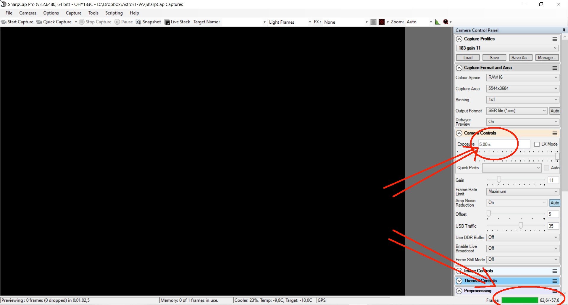

Allez, quelques news de la monture : je pensais avoir trouvé la solution pour que le hub de platine fonctionne (avec une "grosse" caméra refroidie, qui balance plein de données, et pour laquelle un USB 3.0 aurait été mieux)...
Ben non !! :mrgreen:
Effectivement, de jour, en ajoutant un hub alimenté sur lequel on fait sortir la monture avant de l'envoyer vers l'ordinateur, la caméra apparaît (c'était ma découverte précédente)... mais... de nuit, quand on essaie de stacker "pour de vrai"... eh bien, ça ne fonctionne pas !
Soit la pose s'allonge éternellement :
SharpCap Pro (v3.2.6480, 64 bit) - QHY183C - DDropboxAstro1-VASharpCap Captures.jpg
(J'ai essayé sur SC3 et SC4, au cas où... mais non, ça plante pareil sur les deux)
On ferme le logiciel, on relance... et là, variante : ça plante carrément si on essaie de modifier la durée de la pose, le gain ou autre !
(ça, c'est une spécialité SC4, par contre)
:ninja:
Bon, après plusieurs tentatives et bidouillages, j'ai fini par laisser tomber, et vu que j'ai installé le hub alimenté à demeure, je connecte la caméra dessus, ce qui règle l'affaire... Mais ça fait un câble qui ne tourne pas avec la platine, donc susceptible de s'emmêler (le hub de platine était censé éviter cet éventuel incident). Tant pis...
Ils auraient pu intégrer leur GPS, vu qu'on ne peut pas l'enlever (notez le câble qui dépasse à droite, sur la photo) et installer un hub USB 3.0 pour fonctionner avec les caméras modernes (une 290, ça passe, c'est toujours ça de pris, pour le guidage)...
Le super bon point de cette monture, par contre (ah !!!) : c'est le suivi ! :clap: :clap: :clap:
Bon, iPolar ne fonctionne toujours pas, donc il faut aligner avec SC, mais ensuite le suivi est génial. Pas besoin de guidage. Je ne vois aucune "bandes noires" même après 30mn de suivi, n'importe où dans le ciel. Topissime !!!!
Et ça tombe bien, car pour l'instant, impossible de faire fonctionner PHD2 avec la GEM45. Il n'en veut pas (je ne sais pas pourquoi, ça avait fonctionné ultra facilement et du premier coup avec l'AVX, je ne vois pas ce qui peut bloquer ici)... Mais bon, OSEF, vu que ça suit nickel :dance:
La suite de mes aventures, sur mon post de VA : viewtopic.php?f=9&t=1733&p=91714#p91714
