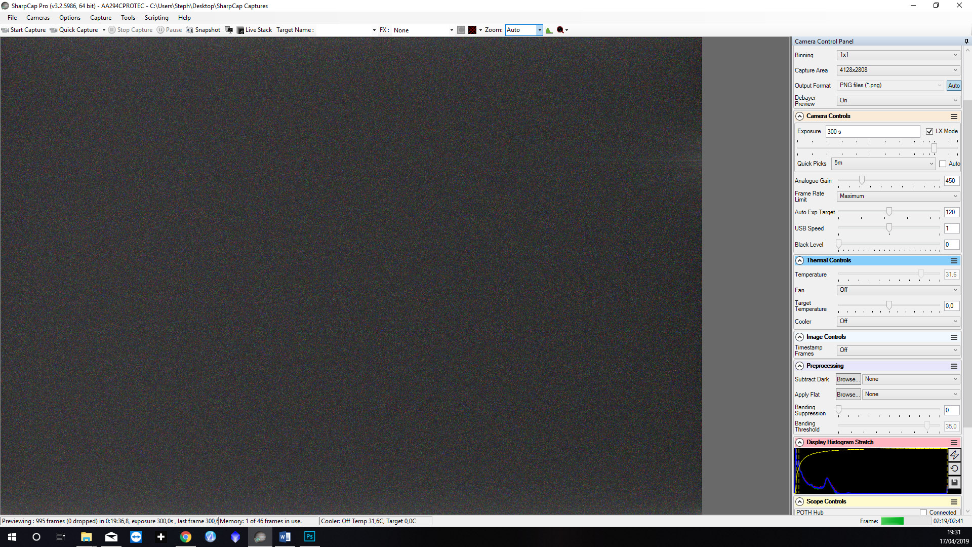

Une idée le l'amp glow sans refroidissement.
J'ai laissé tourner 20 min à température ambiante (20°) sans refroidissement, je n'ai pas dépassé les 32°
Test du Peltier, je suis passé de 32° à -10° en moins de 5 min.
Reste à tester les Darks et la mise en situation.

Woah, belle bestiole !
Le bruit est nettement moins visible à -10°C, mais c'est curieux qu'on voit encore l'ampglow avec le refroidissement, c'est attendu ?
L'amp glow n'est pas sensible à la température
...même pose, même gain avec la 183

Merci Steph,
j'aurais cru que le refroidissement général allait aussi permettre de diminuer la chaleur des composants actifs, donc la radiation IR sur le capteur...
Pour la 183, je confirme que l'ampglow est super visible, c'est un vrai gros souci avec ce capteur, mes darks ont la même gueule que le tien (avec en plus un peu dans les coins à gauche, merci ZWO). Heureusement, à mon niveau, il est planqué dans la pollution lumineuse :mrgreen:
Faut bien lui trouver un intérêt à cette satané PL.

Dear Sebastien, this is correct, 900 gain sets HGC mode.
For deepsky HCG is not required, better to use 400 which is approximate “unity gain”.
For video, then 900 gain can be used for HGC
