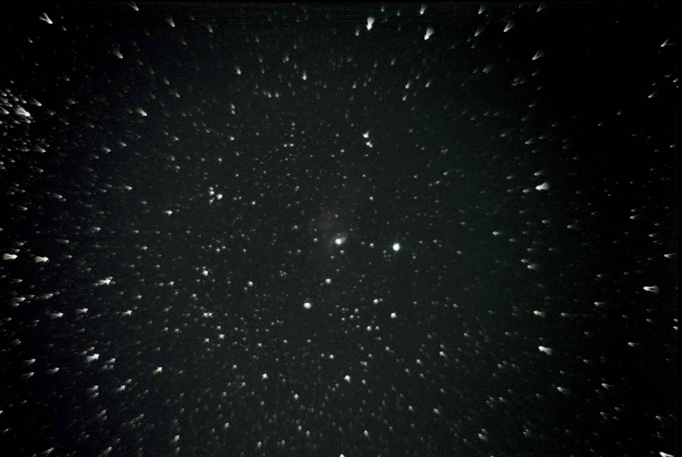

A vrai dire, ça ne me tracasse pas plus que ça. Mon objectif premier n'est plus la qualité de l'image restituée comme avec la 80ED, mais de voir.
Après avoir transféré le PO à l'intérieur du tube, je n'ai pas pris le soin d'aligner mon secondaire, gardant en tête que la modification serait peut-être temporaire.
Hier soir, j'ai pris cette vue, histoire de visualiser l'obstruction produite par le PO retourné.
On n'y retrouve pas le phénomène de filaments lumineux excentrés que tu rencontres. :roll: :roll:

Bon début. T'a pas mal de coma c'est sur, faudrait essauer en enlevant du spacer, réduire moins. Ton champ est grand.
Il est possible aussi que ton montage a l'envers te coupe de la lumière.

Non par contre, @steph a mis un secondaire plus grand, (mais ça n'ira pas avec le po a l'envers)
tu peux pas mettre la camera a la place du secondaire sur le newton, tu sera pas focalisé et je te parle pas de la mise au point ^^
et ca te virera pas la coma

Vu l'ombre tu réduit de 1/8 la lumière... voire moins... c'est pas beaucoup donc moi je ne toucherai pas au PO :D
