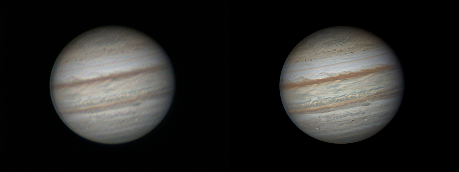

Une petite image faite au C11 @ f/20 + ASI 462MC au début du mois d'août à Schiltigheim (67300).
L'essentiel du traitement est fait en live.
Lors de cette soirée 432 images ont été prises à la cadence d'une image de la VA toutes les 30s environ.
50% des images sont du même niveau de qualité que celle-ci.

Le traitement est guidé par l'amplitude du bruit sur toute la plage de fréquence de l'image (courbe NPS).
L'image de référence (courbe rouge) n'est que le masque de l'image à traiter :
La courbe NPS de l'image résultante (courbe bleu) est relativement proche de la courbe de l'image de référence (courbe rouge) :
Le même traitement peut être appliqué à toutes les images de la VA.

La question est de savoir quelle limite, il ne faut pas dépasser.
Certaines images sont sous-traitées quand d'autres sont sur-traitées.
Si je reste en dessous de la courbe rouge et pas trop loin de celle-ci alors mon image devrait correspondre au maximum de ce que je puisse obtenir.
Au départ, j'ai une image qui résulte de l'accumulation de 3000 images brutes triées en fonction d'un critère de qualité :
Puis, j'utilise 8 images avant et 8 images après pour obtenir plus d'informations en faisant une dé-rotation :
J'applique à cette dernière image un modèle de dégradation qui conduit à l'image suivante :
Il ne reste plus qu'à ajuster la courbe NPS de l'image précédente sur la courbe NPS de son masque pour obtenir l'image résultante :
Tu remarqueras que les limbes ne sont pas cramés et que les pôles sont bien résolus.
D'autre part (quand il y a des satellites) :
- les petits satellites sont parfaitement reproduits sans le trou noir qui les caractérise dans d'autres traitements,
- les satellites restent bien ronds dans les vidéos et ne se transforment pas en ballons de rugby,
- les ombres des satellites sont parfaitement restituées.
J'ai comme objectif de faire, lors de l'opposition dans un mois, une vidéo de 9 heures avec la qualité d'image représentée sur ce post.

Le processus décrit précédemment sous forme de courbes NPS (Noise Power Spectrum) :
Courbe bleu : accumulation de 3000 images brutes triées (fichier PNG 16-bit)
Courbe rouge : dé-rotation 8 images avant et 8 images après
Courbe jaune : modèle de dégradation appliqué à l'image dérotée
Courbe mauve : ajustement au masque de l'image
Courbe verte : masque de l'image
La courbe NPS donne l'amplitude du bruit sur toute la plage de fréquence de l'image.
La courbe bleu donne une précieuse information sur le résultat de l'acquisition.
Pour une image RVB 800x600, si elle passe par le point (0.2, -100dB) alors le résultat final sera bon.
Il est donc possible d'estimer le résultat final dès le départ de l'acquisition.
La courbe jaune passe par les points (0.2, -60dB) et (0.5, -80dB).

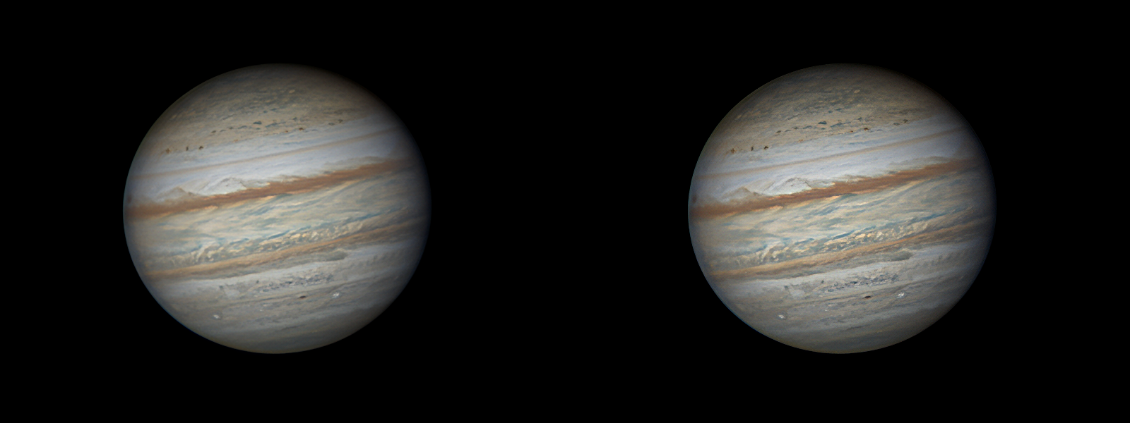

Encadrer l'image entre une courbe NPS max (masque) et NPS min (masque inverse) :
Le travail consiste à passer de l'image issue de la dé-rotation à l'image finale afin de se trouver entre les courbes NPS min et max.
ms55
Messages : 326
Localisation : 67300
Jupiter du 4 août 2022
Message par ms55 » 01 sept. 2022, 18:50
La même manip avec une image d'Hubble :
On retrouve le même type d'encadrement de l'image.

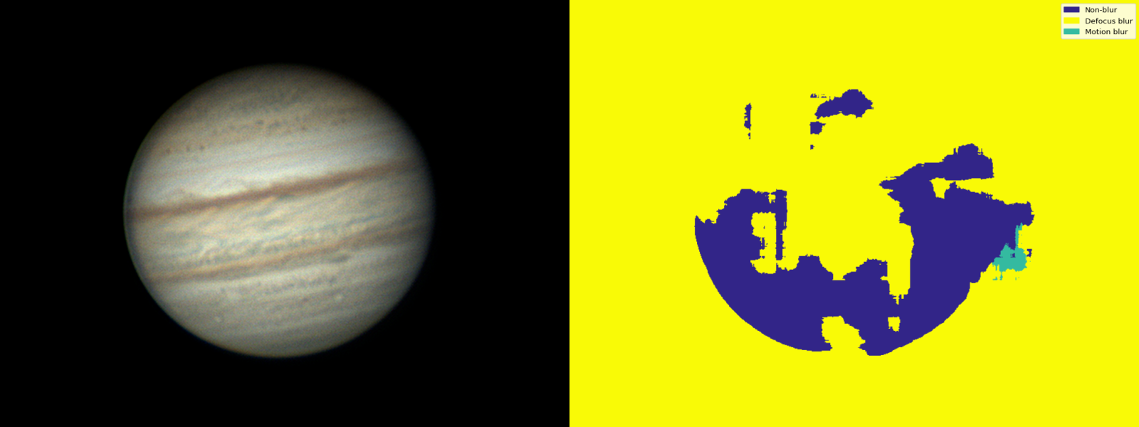

Estimer différents type de flou dans les images :
Comment éliminer le flou de mouvement et le défocus dans une image ?
