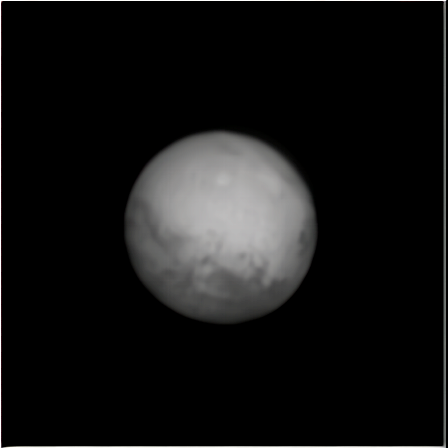

Le quatrième SER contient 26130 images brutes.
L'image n°20 que j'ai fourni correspond aux 8710 images brutes du tiers central.
Je regarde de mon côté combien de temps me prend le traitement de 8710 images avec AS3 avec 50% d'images retenues :
Ça prend plus d'une minute avec mon PC uniquement pour obtenir l'équivalent de l'image contenue dans le répertoire "png".
Reste encore le temps de traitement pour renforcer cette image avec AstroSurface.

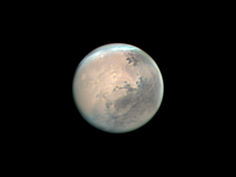

Voilà, pas mieux. Image issue de l'empilement de 15% du dernier SER, traitement entier dans Astrosurface parce que je n'entrave rien à AS3 (alignement, empilement, Deconv+Wavelet, BW Point)
L'originale post empilement
La finale
La version "turbu" trouvée dans la page précédente de ce sujet
Ca artefacte déjà donc je n'ai pas pu gratter plus en post-process, la vidéo ressemblant à celles que je fais depuis mon balcon.
Astrosurface tournait via Crossover sur mon MacBook Pro de 2013, et il m'a pris 6min10s en manuel entre le moment où j'ai cliqué sur Register et le moment où j'ai sauvé le PNG

<< Voilà, pas mieux. Image issue de l'empilement de 15% du dernier SER, traitement entier dans Astrosurface parce que je n'entrave rien à AS3 (alignement, empilement, Deconv+Wavelet, BW Point) >>
Ça c'est trop favorable car seul le 1/3 du SER doit être utilisé dans sa partie centrale soit 8710 images brutes et non 3 fois plus comme tu l'as fait.
Si tu prends 15% de 8710, ton image sera nettement moins bonne et si tu prends 100% c'est AS3 qui ne te donnera pas un bon résultat.
turbu utilise la totalité des 8710 images et en extrait le maximum d'informations en 40s environ c'est toute la différence que signalait Jean-Pierre Chiappini qui suit ce projet depuis bientôt 1 an.

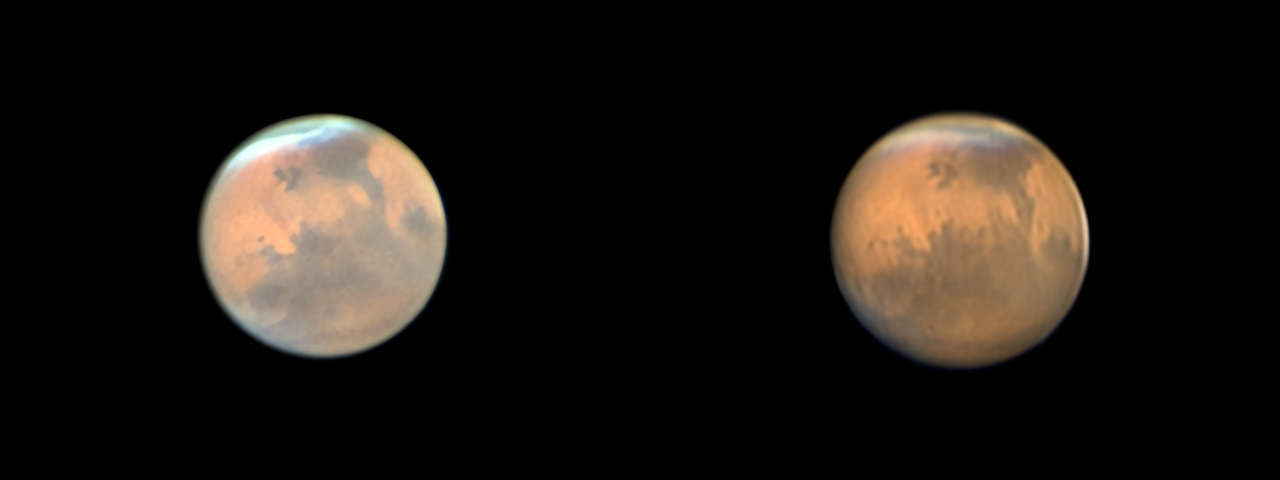

Entre-temps pour une fraction de seconde de plus j'ai appliqué un MDD (image de droite) à l'image VA (image de gauche) :
Pour 8710 images et 40s, je trouve le résultat pas mal.

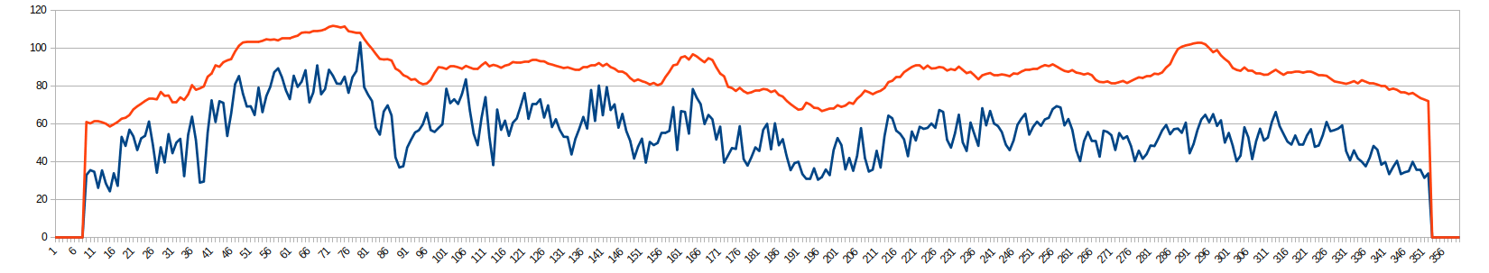

Sur la courbe suivante on distingue des paliers de bonnes conditions de prises bien après l'heure de ta vidéo :
As-tu fait d'autres vidéos plus tard dans la soirée, après 22h30 TL par exemple ?
L'image n°48 a été prise à 22h51 TL.

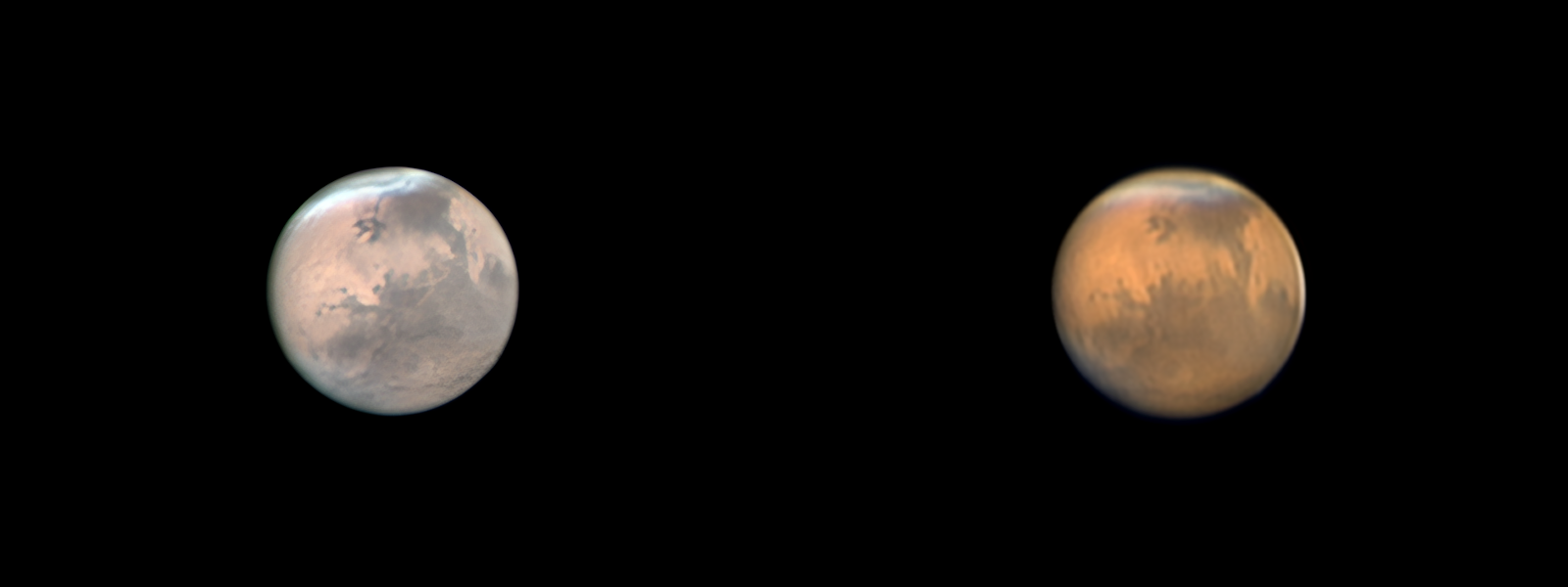

"Pour la Science" : traitement tout Astrosurface T6 du dernier SER découpé en trois séquences d'égale longueur (8710 frames)
  • Conservation de 15% de chaque sous-séquence pour alignement et empilement
  • Batch wavelet-deconv (utilisation d'un preset)
  • Batch Sharpen (utilisation d'un preset)
  • BW Point avec vaguement les mêmes paramètres, mais comme le sampling des points noir (juste à l'extérieur du disque) et blanc (j'ai choisi Olympus Mons qui me semblait le plus adapté) se fait à la main, il y a variation entre les images)
Pour mémoire, toujours la sortie n°20 de "turbu" dispo pages précédentes, post denoise/deblur si j'ai bien tout compris
Le temps pris pour cliquer un peu partout dans les trois Analyze_Register + lancement des batchs avec presets + BW manuels est désormais un peu supérieur à ce que j'indiquais plus haut : 7 minutes et quelques sur un Maque d'il y a 10 ans et via une couche de Wine. Si on pouvait "batcher" tout le process de A à Z, on pourrait se faciliter la tâche, mais j'y crois moyennement vu les opérations manuelles à effectuer dans la fenêtre d'analyse/alignement.
Bonnes fêtes à vous tous :closedeyes:

Oui, il faut du temps avec les outils traditionnels pour traiter les 8710 trames du tiers central de cette quatrième vidéo.
J'arrive aussi entre 5 et 10 minutes avec les outils traditionnels alors que turbu ne prendrait que 8710/180=48s.

Un nouveau traitement, à gauche l'image n°42 et à droite l'image de Xavier Dupont (cliquer sur l'image pour l'avoir en taille normale).
J'ai réduit l'image n°42 SR à 82% pour avoir les mêmes diamètres :
Quelques images pour donner un aperçu de ce nouveau traitement.
