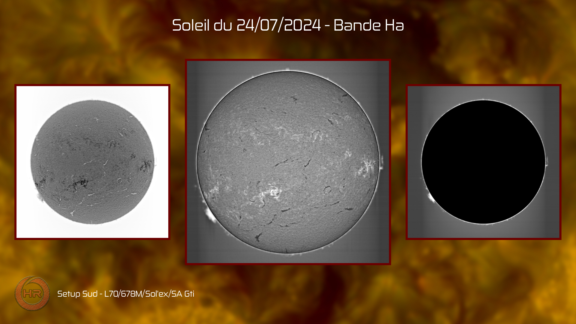

Message par John Mc Burn » 24 juil. 2024, 19:22
J'ouvre ce nouveau fil pour y regrouper mes observations au spectrohéliographe.
Après plusieurs rounds d'apprentissage, je commence tout juste a saisir les bases de la chose, la route est encore longue mais ça avance!
La matériel avant l'action.

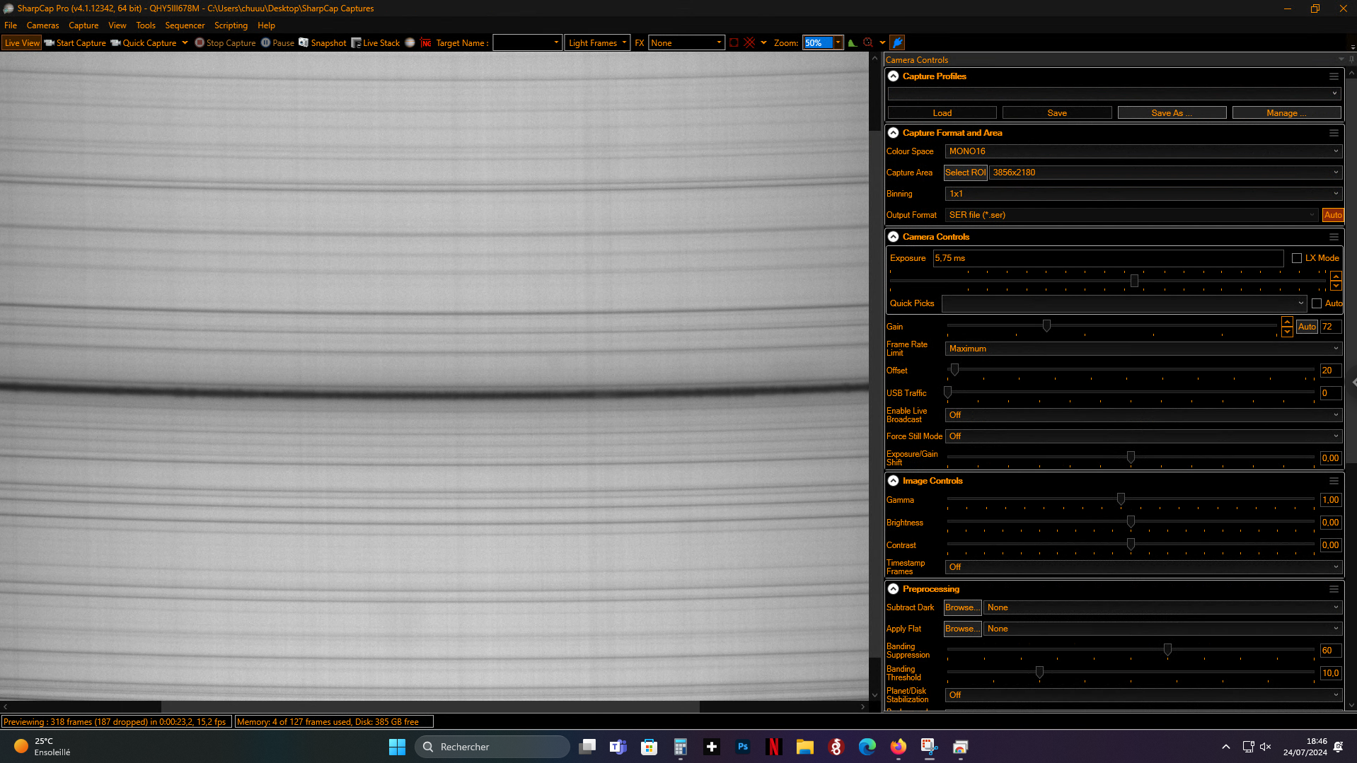

Une vue de cette petite partie du spectre solaire, la bande la plus epaisse est celle du Ha

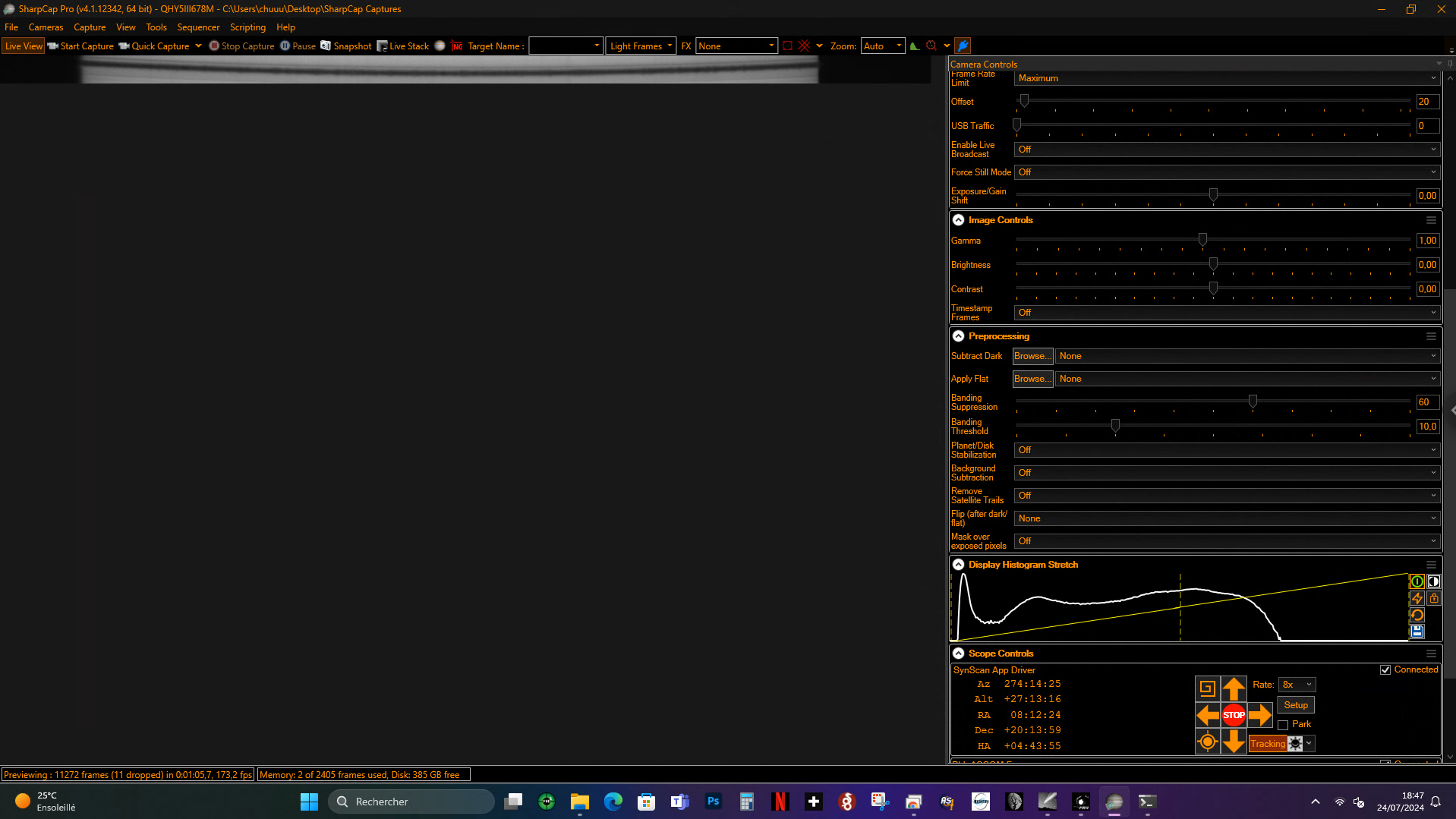

Pour l'acquisition, ROI sur la bande Ha

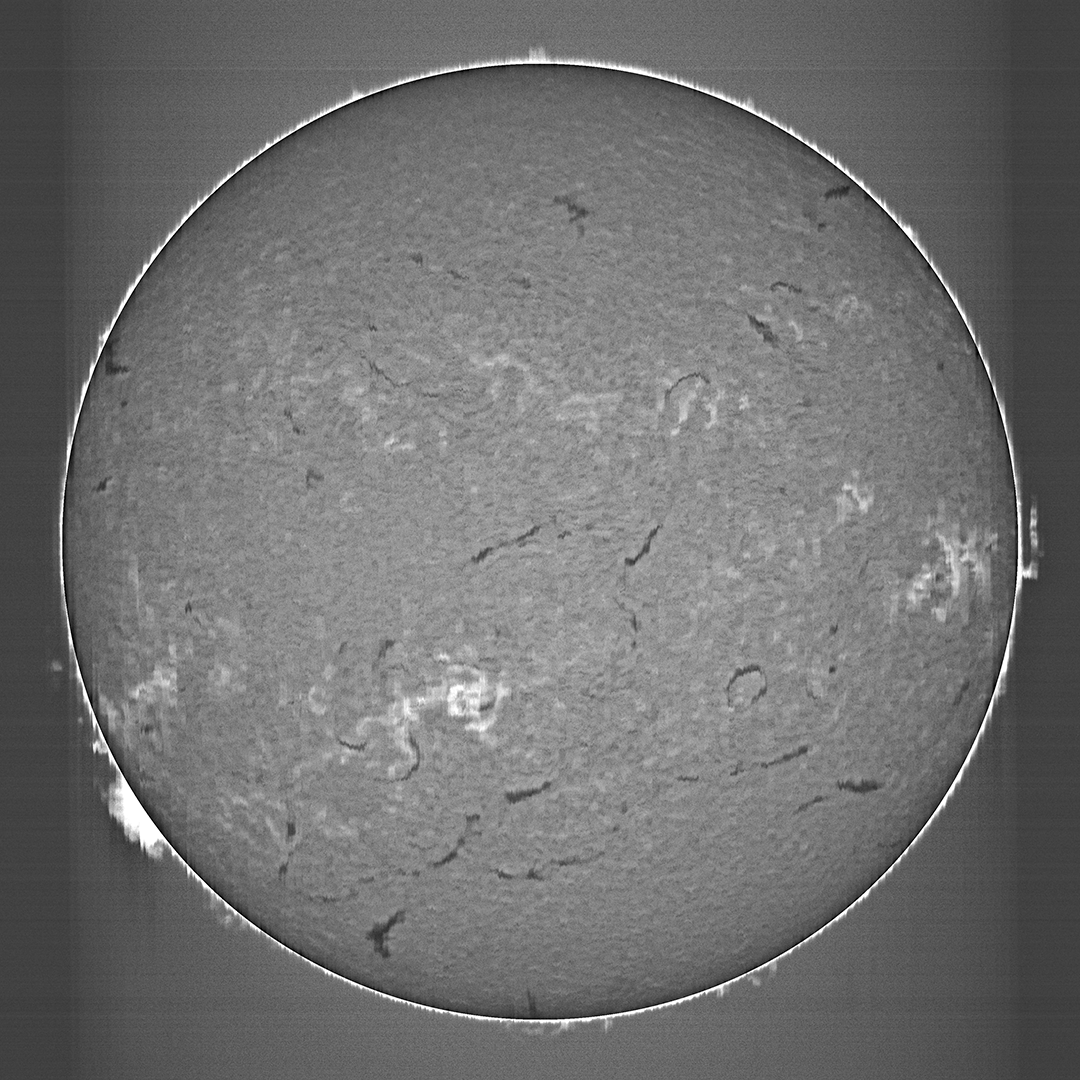

Et voici donc le premier résultat "exploitable", on voit les nombreux filaments et quelques protus.

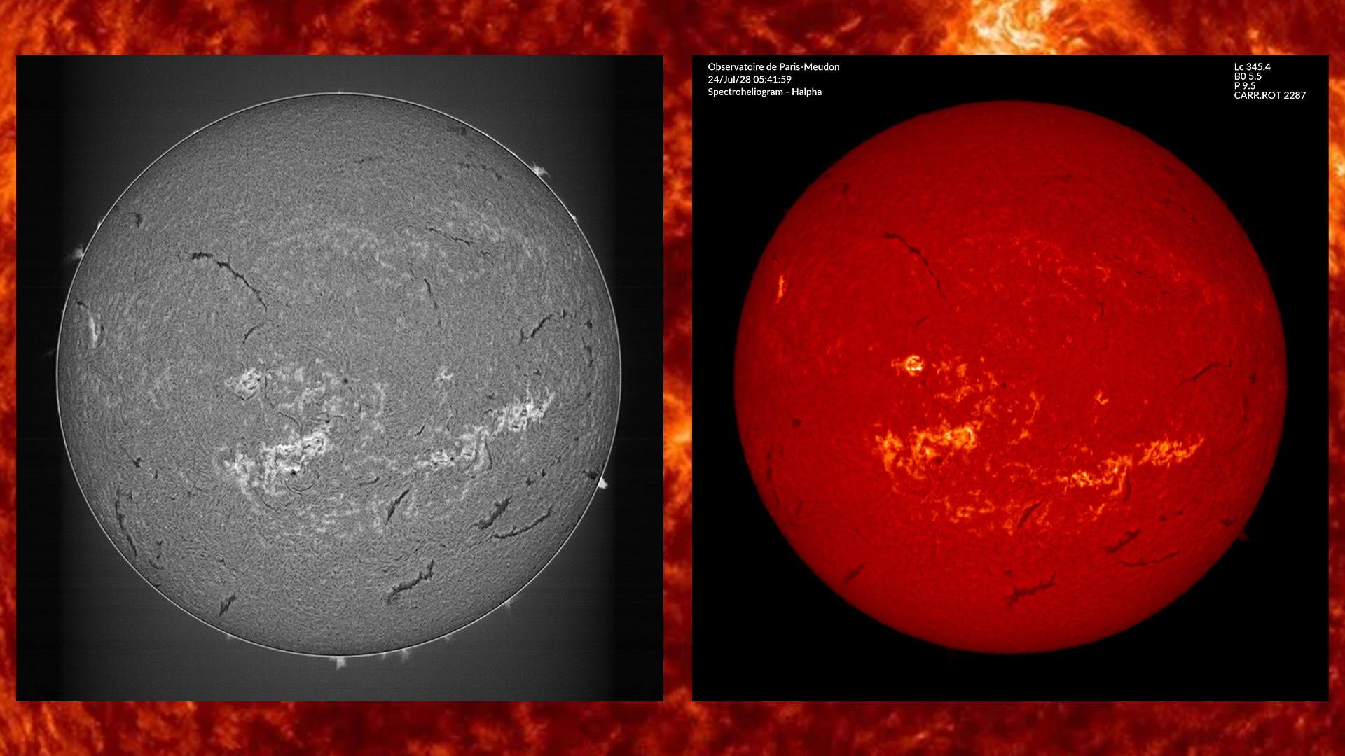

Message par John Mc Burn » 24 juil. 2024, 21:22
remis au propre

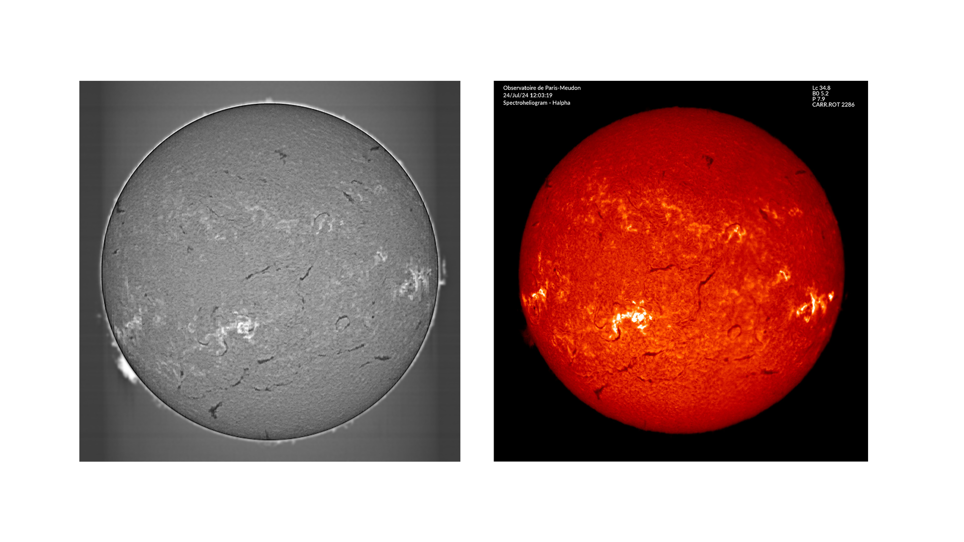

Et parce que pour avancer il faut confronter son "travail" pour verifier qu'on va dans le bon sens, comparaison avec le soleil du jour en Ha depuis le spectroheliographe de l'observatoire de Paris Meudon

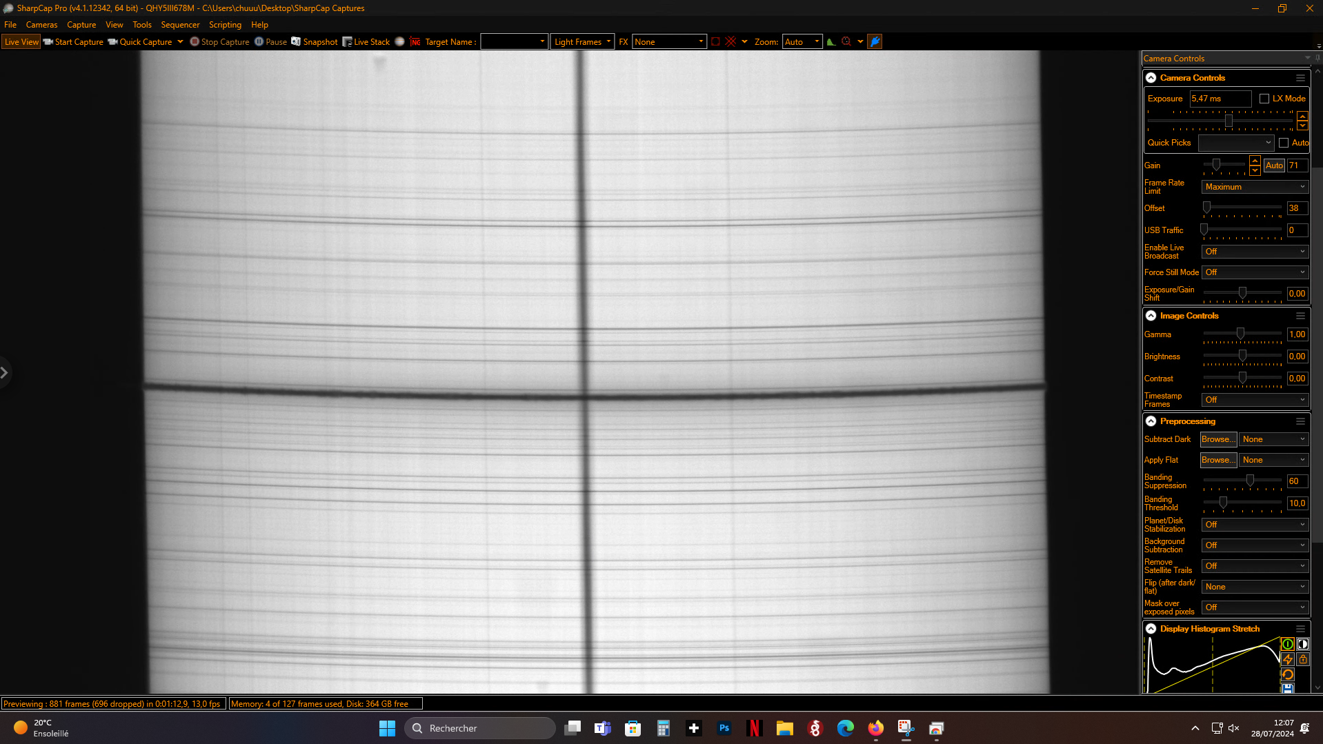

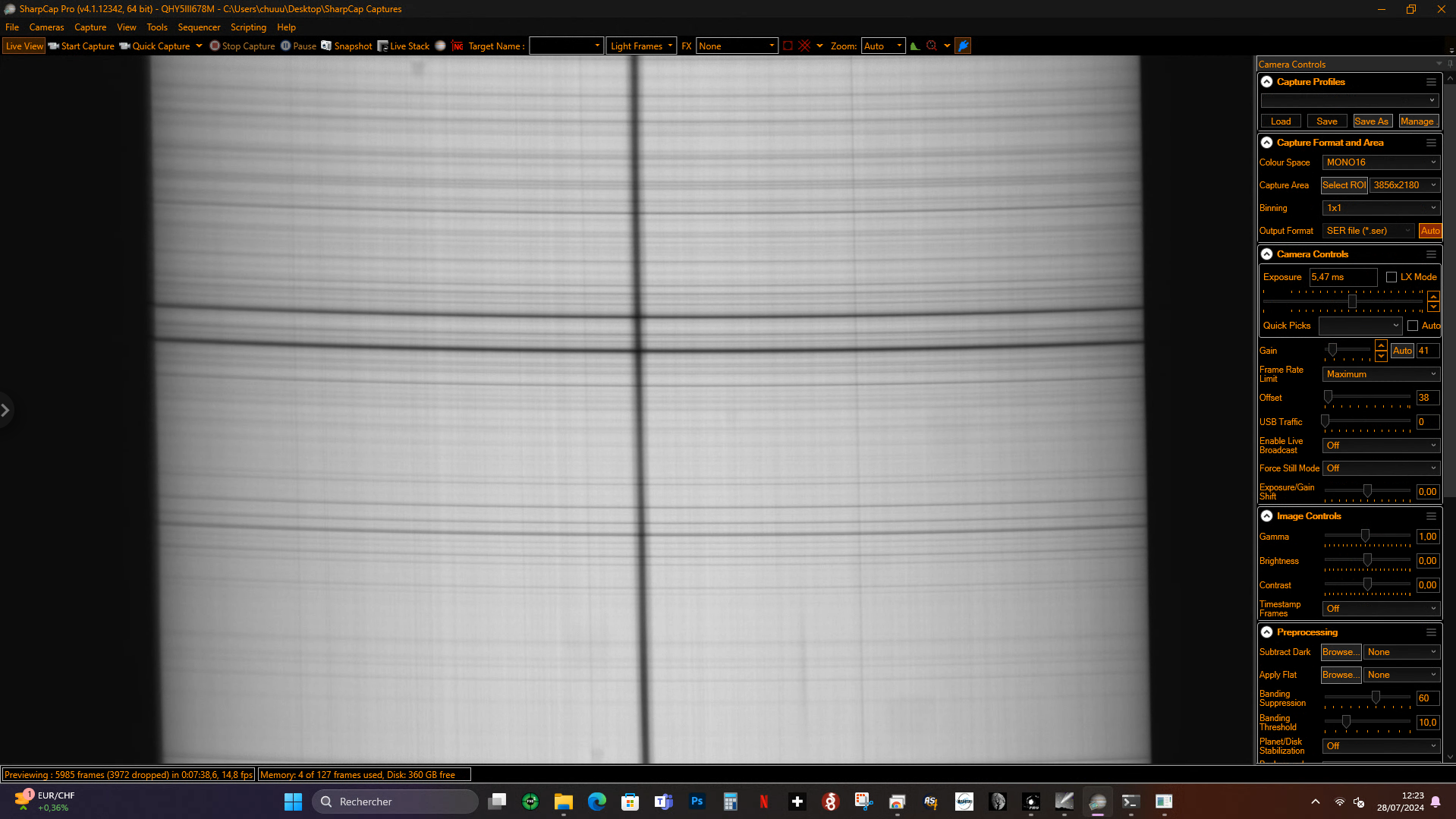

Amusement sur le spectre solaire (les bandes verticales sont des détails sur la surface solaire, filaments, tâche, etc...):
La bande Ha, la plus sombre
Les bandes calcium
Versus le spectroheliographe de Meudon
