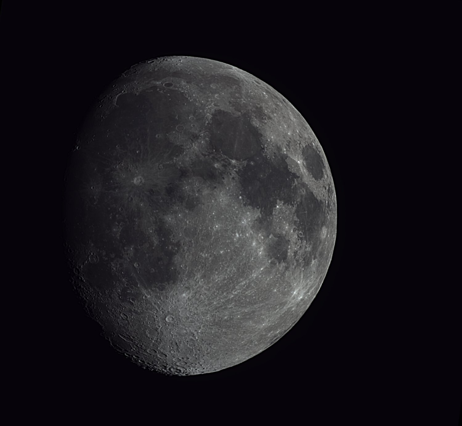

26 aout 2024 - Sur les 'Hauteurs'
La fin de session arrive , la lune se lève sur l'Horizon
Je me dis qu'on pourrait faire un essais de Live stack sur elle avec le module de SharpCap et le matériel monté (pas le meilleur pour du planétaire )
Lunette 61EDPH II , Asi 533MC , SharpCap en Mono8 ,Gain 100/600 , 20ms , T=0°, par contre je ne suis pas resté longtemps mais je ne sais pas combien d'images il a empilé .

Message par steph37 » 29 août 2024, 09:53
28 août 2024, 16:13
Je ne sais pas @kawa si tu n'as pas pensé à regarder ou si tu as besoin d'éclaircissements. Dans le doute je ne m'abstiens pas. :D
Tu as un curseur "Target Stack Length" c'est la taille du "panier" dans lequel SharpCap va mettre de côté les meilleures images. (Pour bien comprendre comment ça marche j'ai mis la taille du "panier au maxi" 8192 mais je ne suis pas sûr que ça soit judicieux en utilisation courante.)
Au fur et à mesure de l'acquisition, SharpCap met des images dans le panier, en retire d'autres, jugées maintenant pas assez bonnes... Tu peux choisir dans l'onglet "Frame Filtering" comment se passe la sélection. Je trouve que cette façon dynamique de faire le tri est top.
Au début le panier est vide mais il se remplit au fur et à mesure. A un instant donné, pour savoir combien de frames ont été sélectionnées dans le panier, tu regardes "Current Stack Length". Ici, au moment où j'ai fait la copie d'écran, j'avais 4630 frames sélectionnées et "un panier" pouvant stocker 8192 images.

Message par kawa » 29 août 2024, 13:08
steph37 a écrit : ↑
29 août 2024, 09:53
Merci.
Pas de pb , je n'ai rien regardé du tout et pas vu non plus le panier de la ménagère ;) . Du genre le gars monte dans l'avion , saute et ne sait pas ou est la poignée pour ouvrir le parachute :shock:
J'ai regarder le fichier des paramètres et rien vu sur le sujet . Je serais plus 'aware' (JCVD) , la prochaine ... ;)
