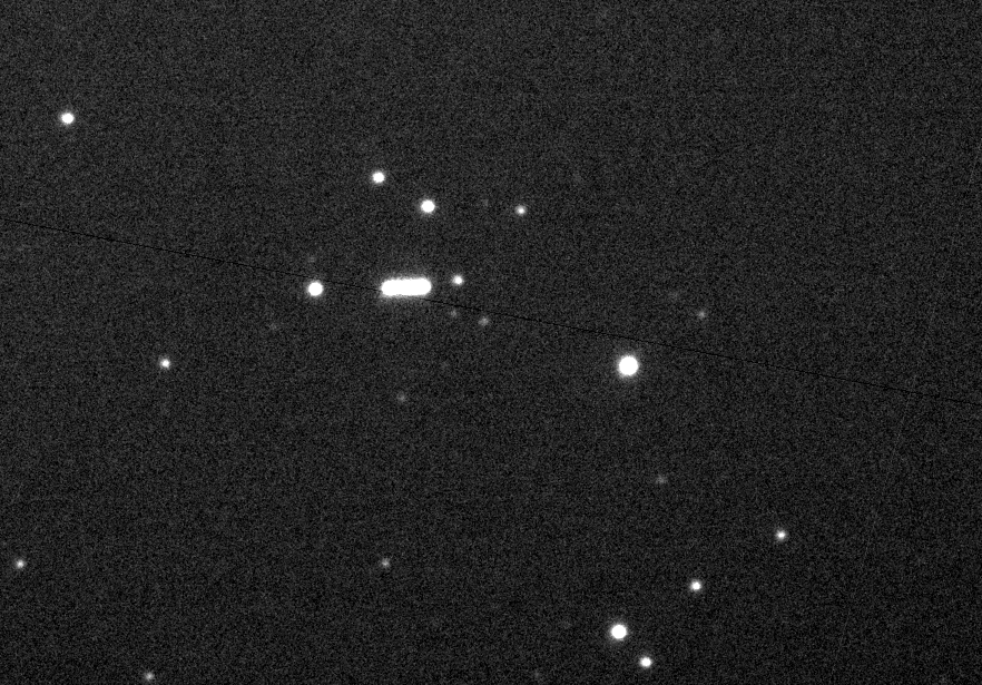

test sur une série d'images de 30 x 4s prises toutes les 340s
Stack alignement sur les étoiles dans Astap (on peut aussi aligner sur l'astéroïde mais pour le moment je n'ai pas réussi :( )
Le déplacement est nettement visible ; (le mouvement apparent de cet astéroïde est de 68 arc sec /heure)
le défaut de suivi aussi :cry:

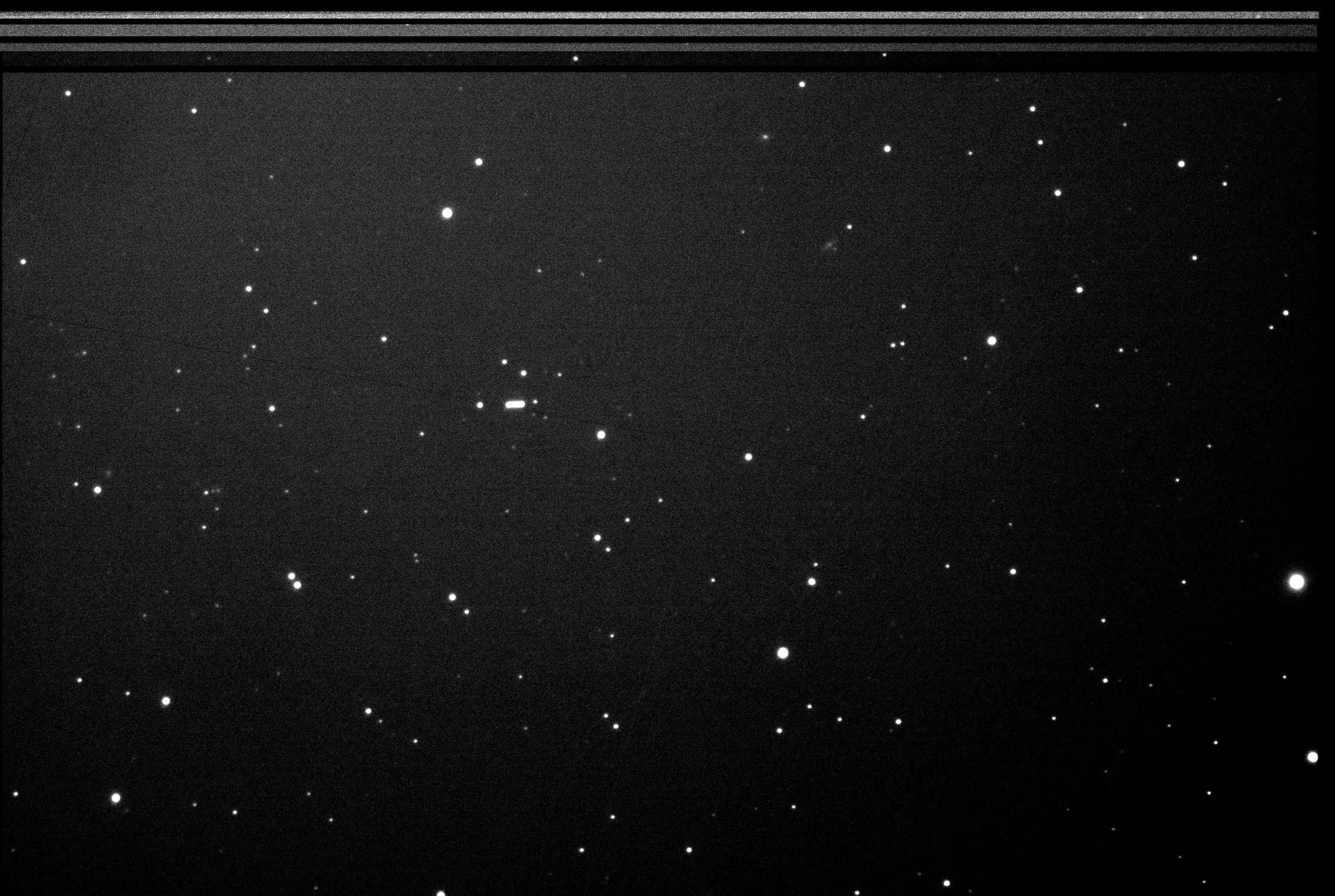

J'ai réussi à aligner sur l'astéroïde, mais pas facile:
j'ai dû faire "annotate asteroids" pour chaque image; chose bizarre le stack indique "no object"
Pas bien compris la méthode de sélection
edit: :geek: j'ai trouvé! il faut passer par Tools->batch processing->batch annotate asteroids
