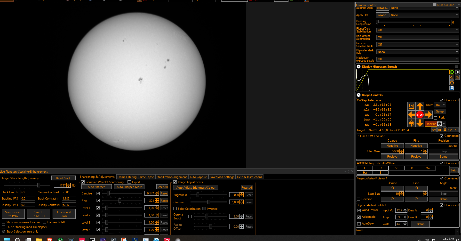

1ere lumière solaire d'un nouveau bébé anti tilt de 250mm avec le filtre pleine ouverture
