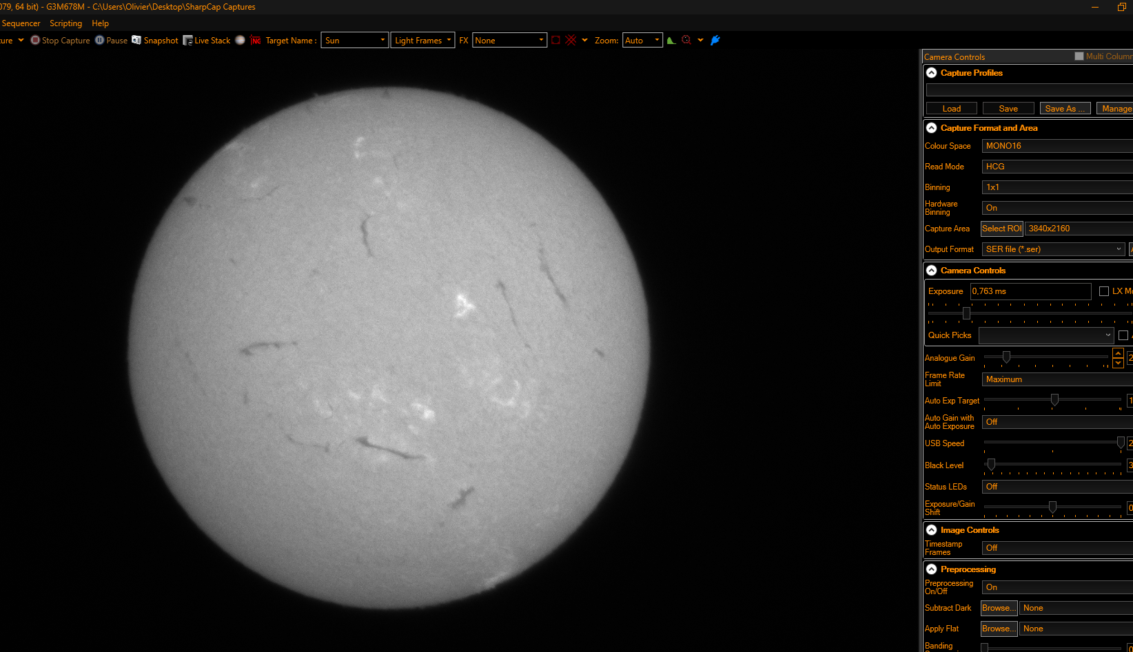

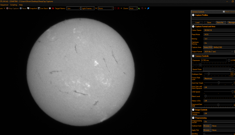

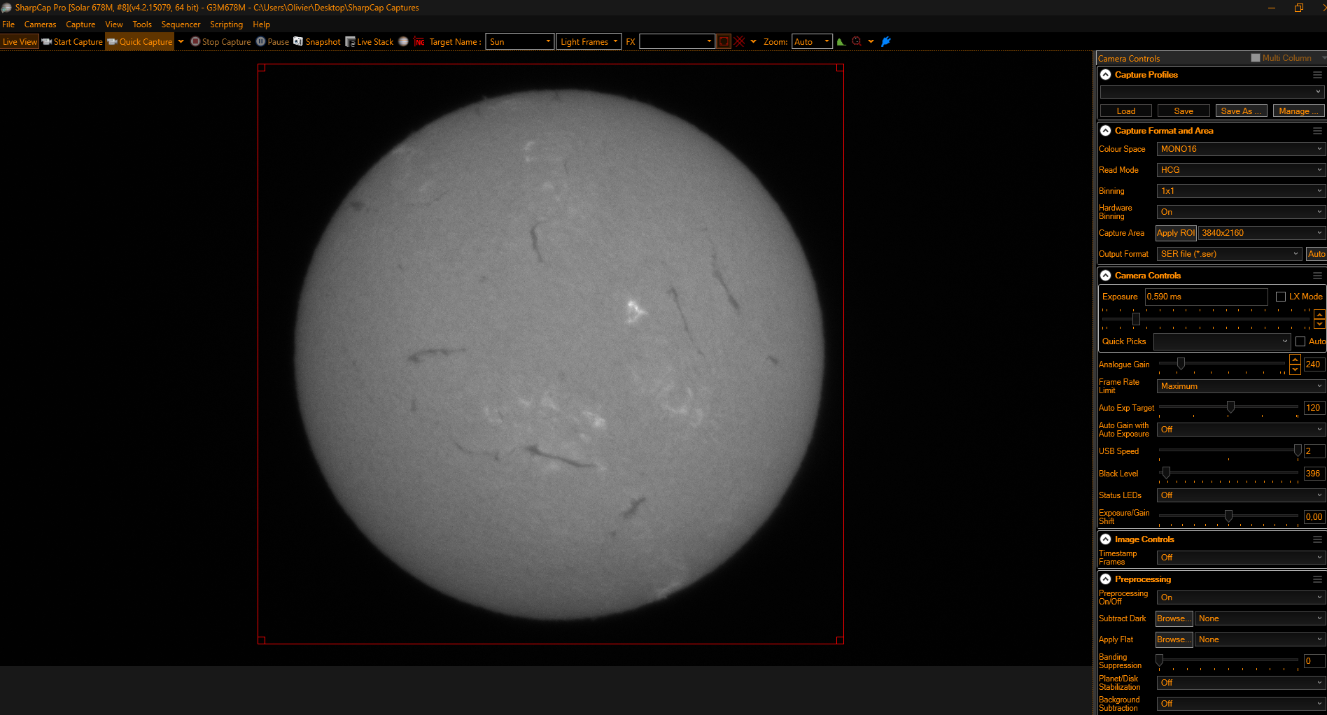

tu dois etre surexposé, tu devrais voir des taches floues. baisse le temps d'expo et coupe l'histo auto affichage
regarde la live view chez moi avec mes reglages , histo desactivé

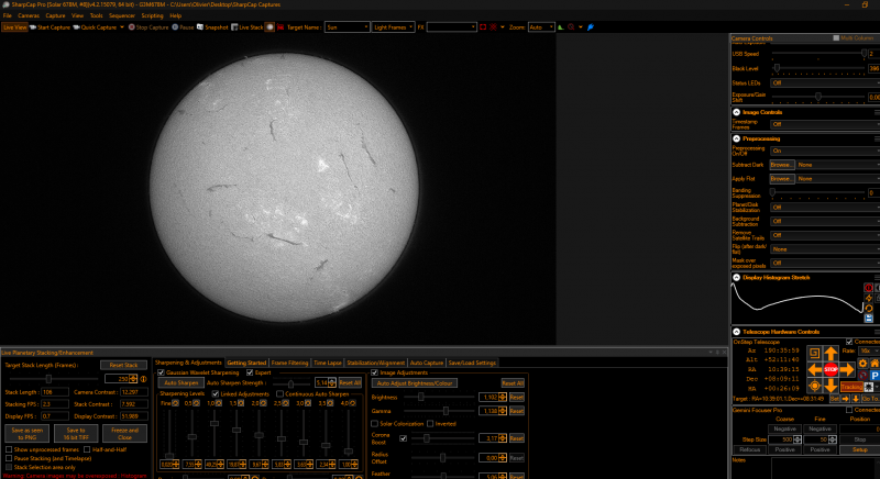

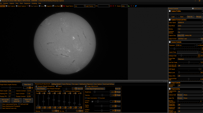

la le resultat partiel en live stacking
et la avec un coup d'auto adjust luminosité
comme tu vois SC me dis que je suis surexposé donc je peu baisser un peu le gain ou l'expo encore et refaire derriere un coup d'auto sharpen et d'auto adjust brigthness

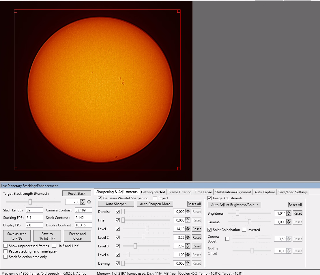

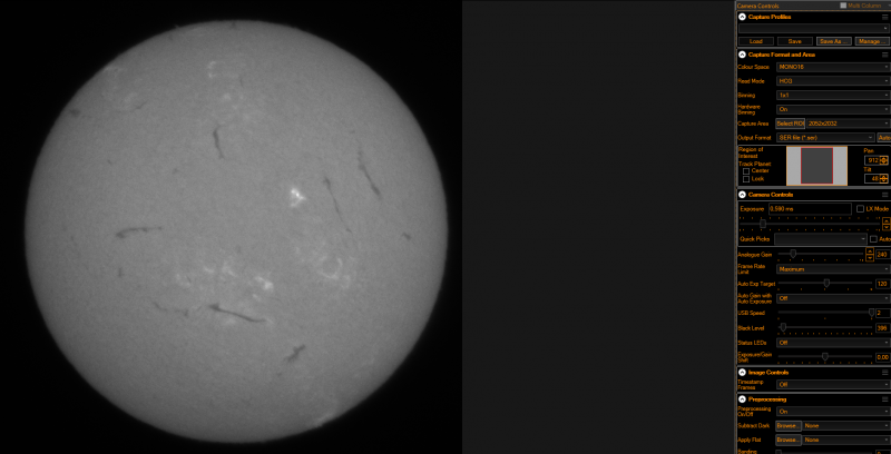

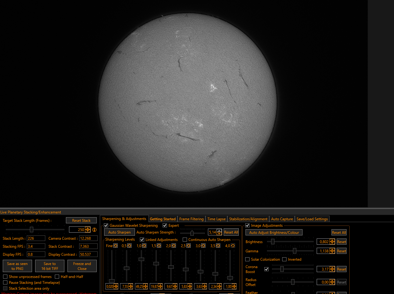

ci dessous ma selection de la ROI pour augmenter les FPS
apres l'apply
et le live stack

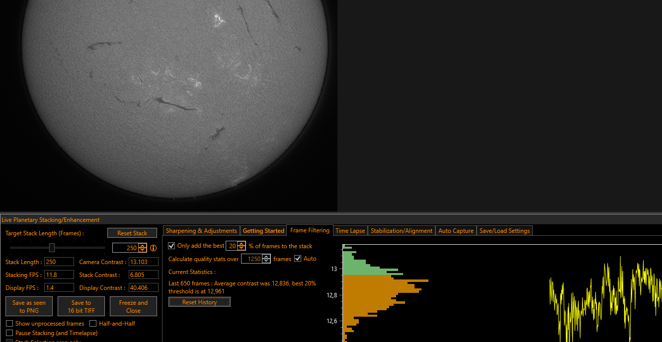

penser aussi au frame filtering si le seeing permet, ici j'ai mis 20% pour garder que les meilleurs contrastes (ca joue sur le fps de stacking , attention)

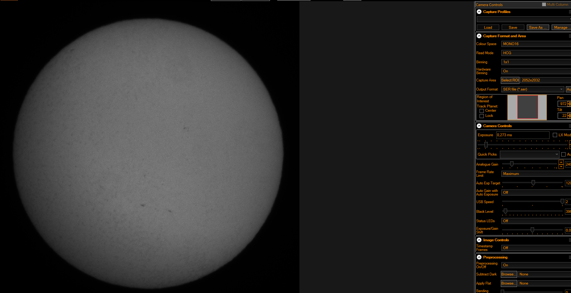

en mode filtre ouvert pour voir les tache j'ai du reduire le temps d'exposition a 0.273 ms

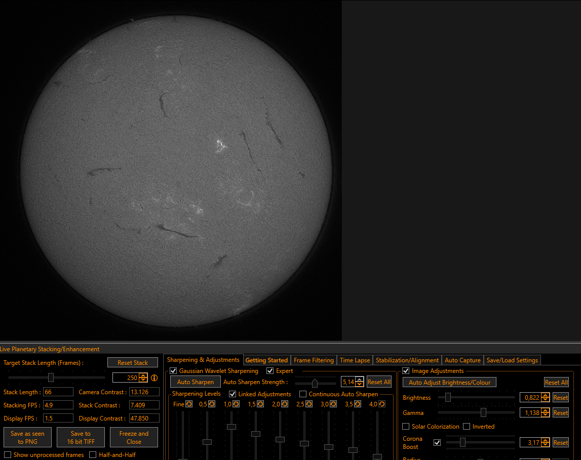

Message par darki » 31 août 2026, 15:11
Grace à vos conseils, j'arrive maintenant à ceci, qui est mieux :lol:
