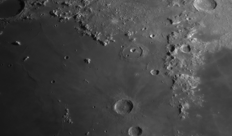

Message par John Mc Burn » 12 avr. 2022, 08:14
Dimanche soir, en début de nuit, une mosaïque en 2 planches de 5000 frames en pleine résolution et avec le 300@887mm de focale, 20% de chaque retenues, AS3/R6
300 OO UK - Nexus 0.75x - Neptune Cll - IR742nm - G11
Ouvrir dans un nouvel onglet pour en profiter!

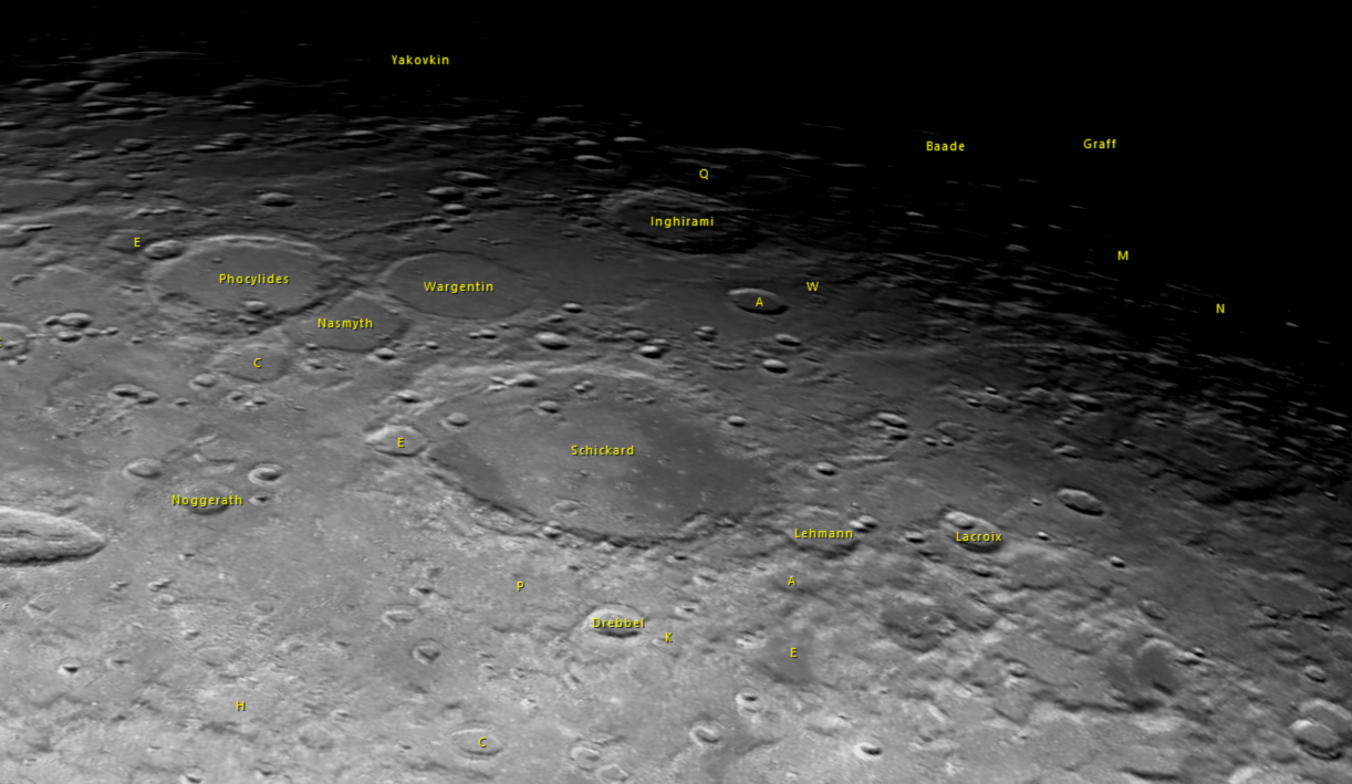

Message par John Mc Burn » 15 avr. 2022, 22:37
Entre la mer des Humeurs et la mer Orientale se trouve Darwin, de belles entailles sont visibles dont rimae Darwin:
300 OO UK + Barlow APM 2.7x (3240mm F10.9) - Neptune Cll (IMX464) + IR742nm Astronomik - G11
5000 frames @10ms - Stack des 500 meilleures avec AS3 - Finalisation R6

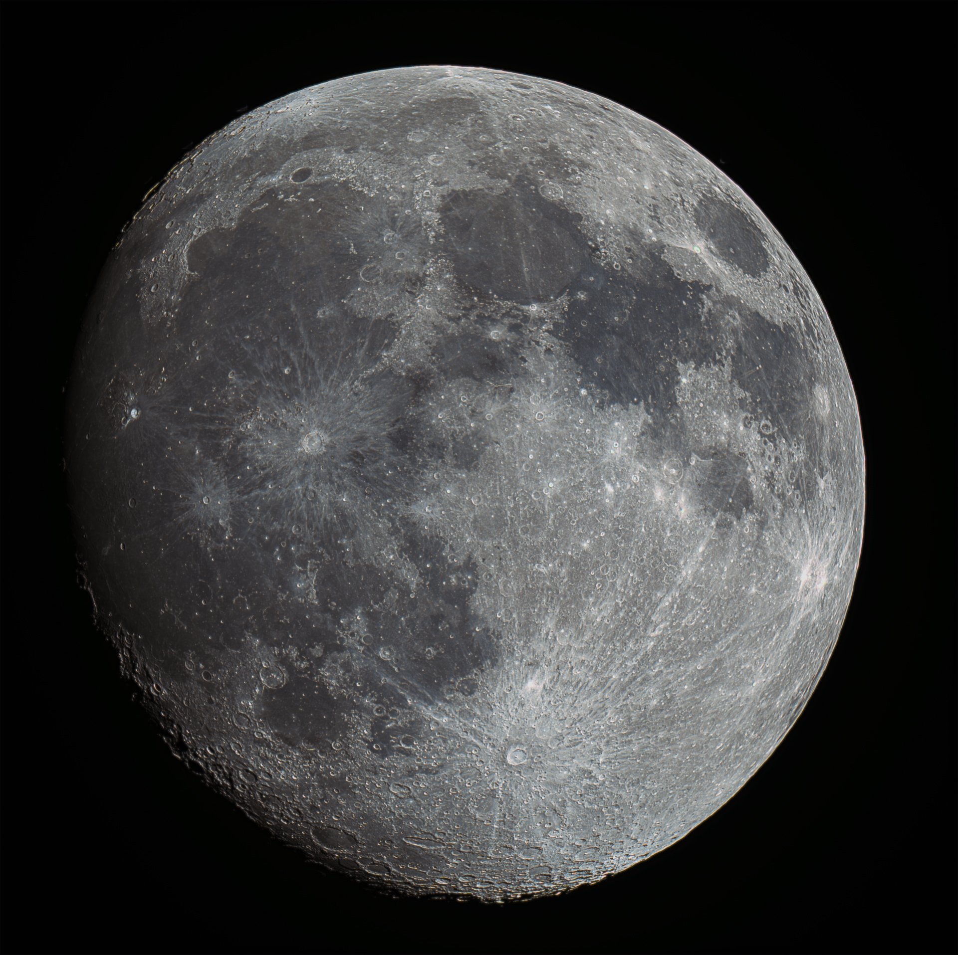

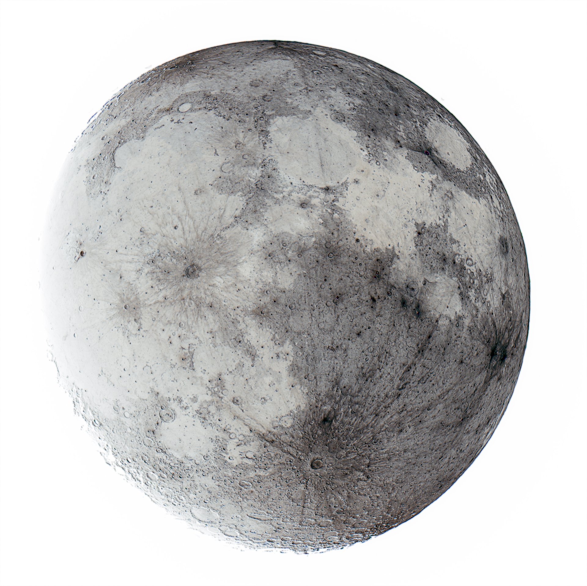

Message par John Mc Burn » 14 mai 2022, 11:15
A l'occasion d'un test sur le setup de Tristan (qui plante constamment) j'ai mis la 269 sur le 300 (pour voir si elle fonctionnait bien ailleurs) et jeté mon dévolu sur la Lune, entre deux contrails.
40% de 1000 frames - ROI 2956x2956 - RAW 8- 3ms gain 100/offset 10 - 24fps - AS3/R6
(Image réduite a 1920x1915 pour le forum)
La classique
La enhanced
La negative
La 269 fonctionne très bien donc (et on sait ce qui fait planter son setup, un truc Orange)
Dernière modification par John Mc Burn le 14 mai 2022, 11:18, modifié 3 fois.

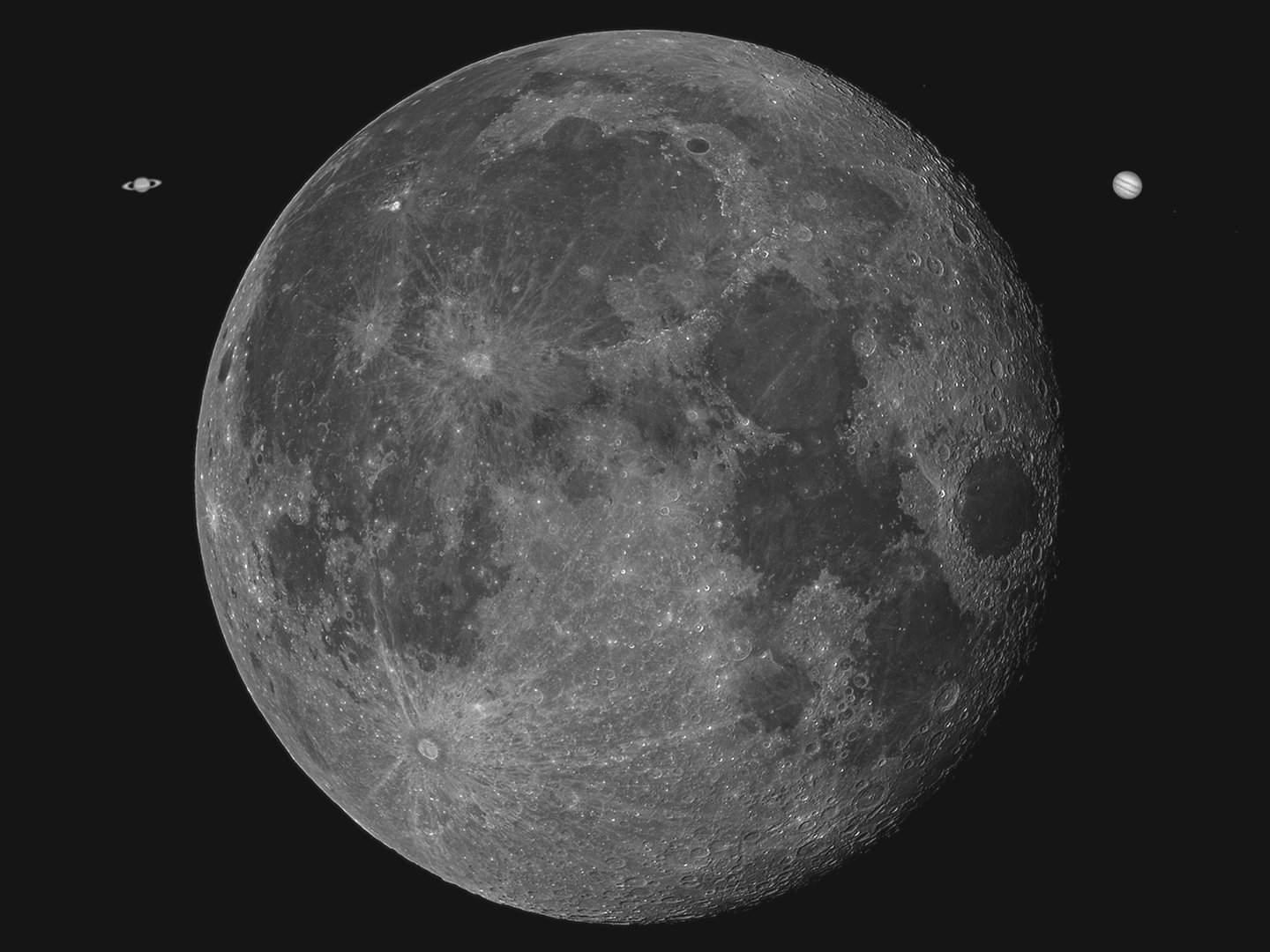

Message par John Mc Burn » 12 sept. 2022, 09:30
Hier soir, un peu d'astro à la sauvette, avec la Lune, Jupiter et Saturne, encore trop basses au moment de la prise, mais c’était pour le fun car à 565mm de focale faut pas rever :lol:
Je vous mets les 3 dans la meme image (pas à l’échelle):
150PDS/Nexus0.75x/QHY533M/G11
Environ 3000 frames pour chaque image, 20% retenues, AS3 =>R6 =>PS (fenêtré en 1500x1500 @50fps sur la Lune et en 752x752x @100fps sur Jupiturne)
