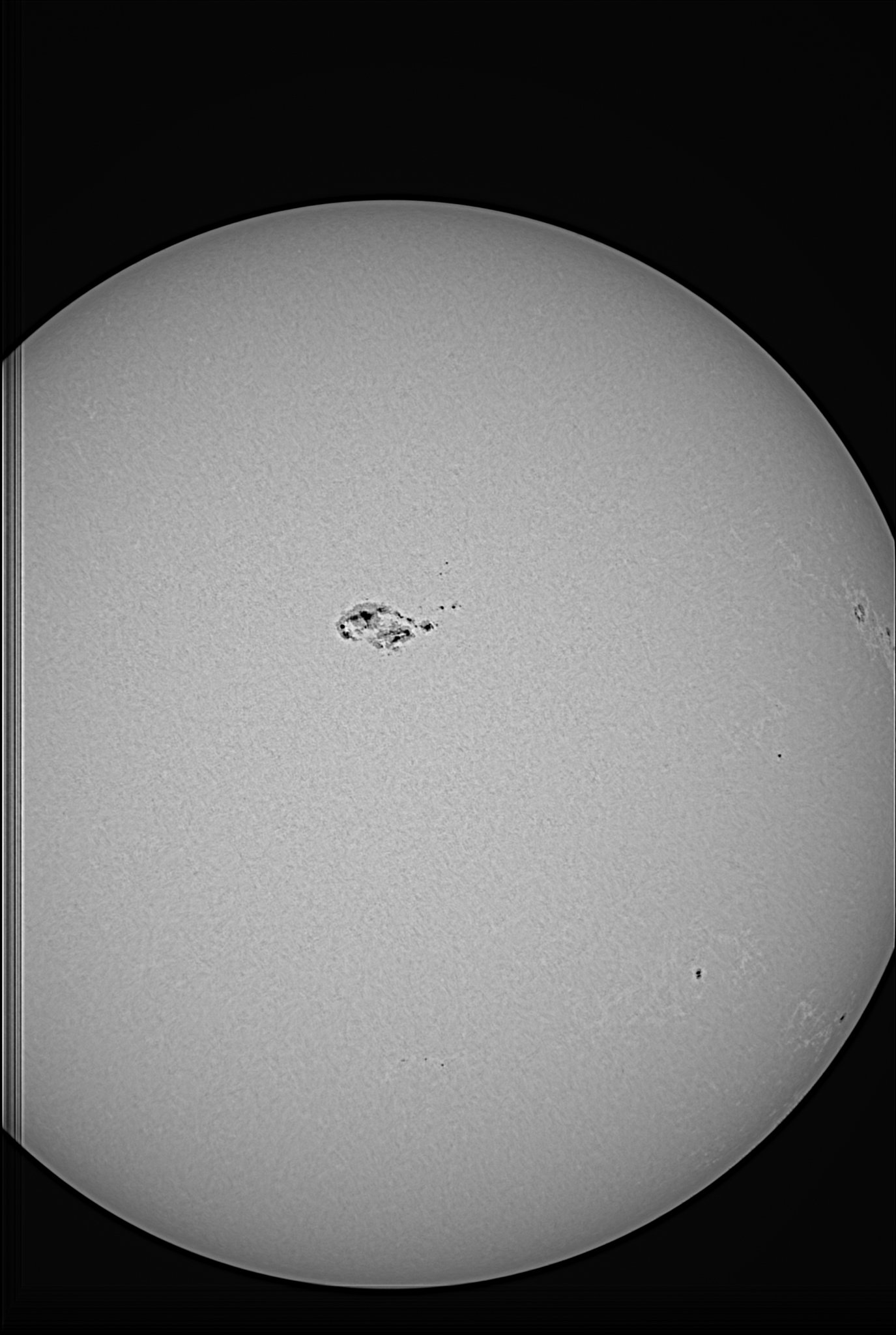

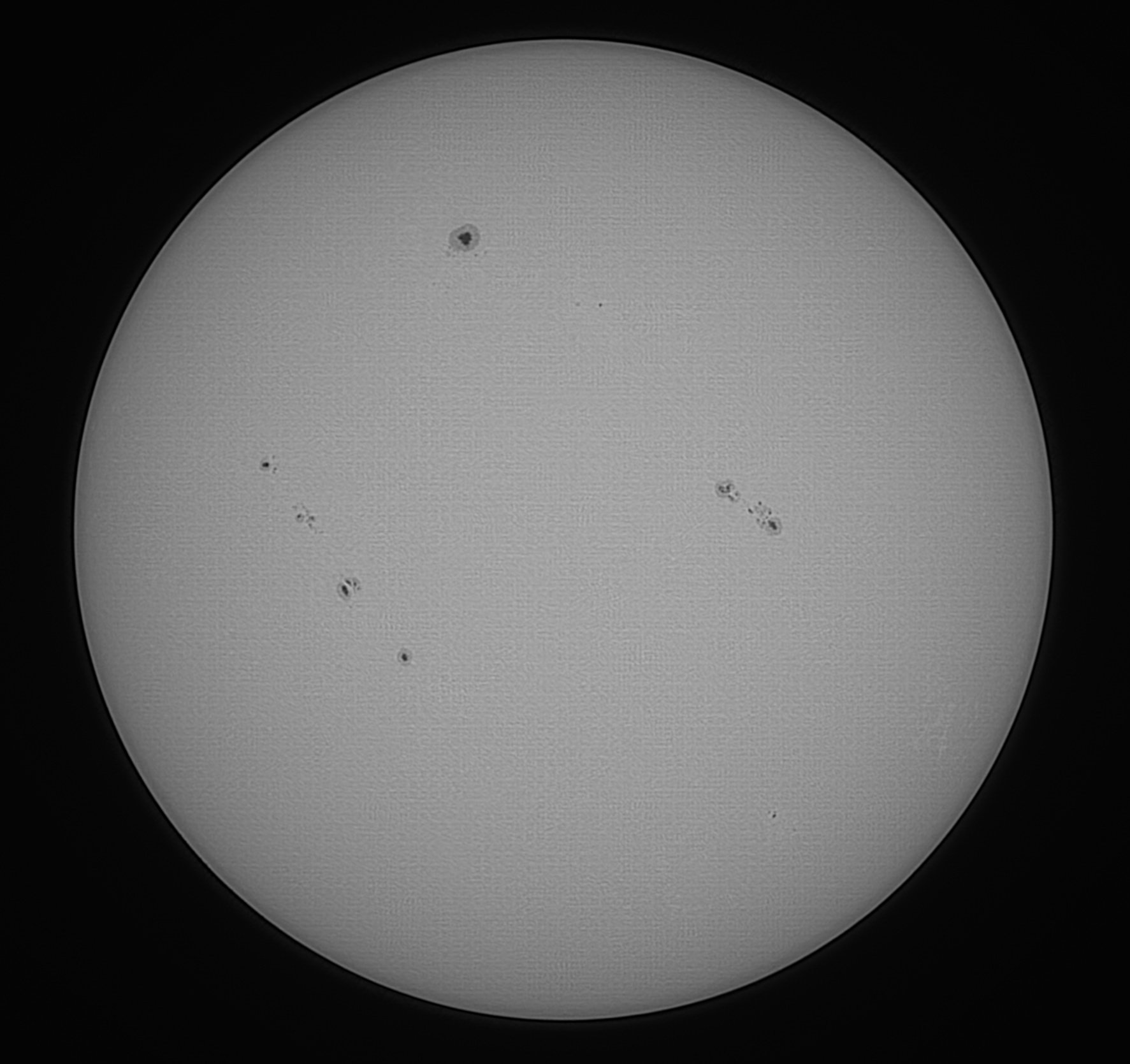

Message par pejive » 24 mai 2023, 10:40

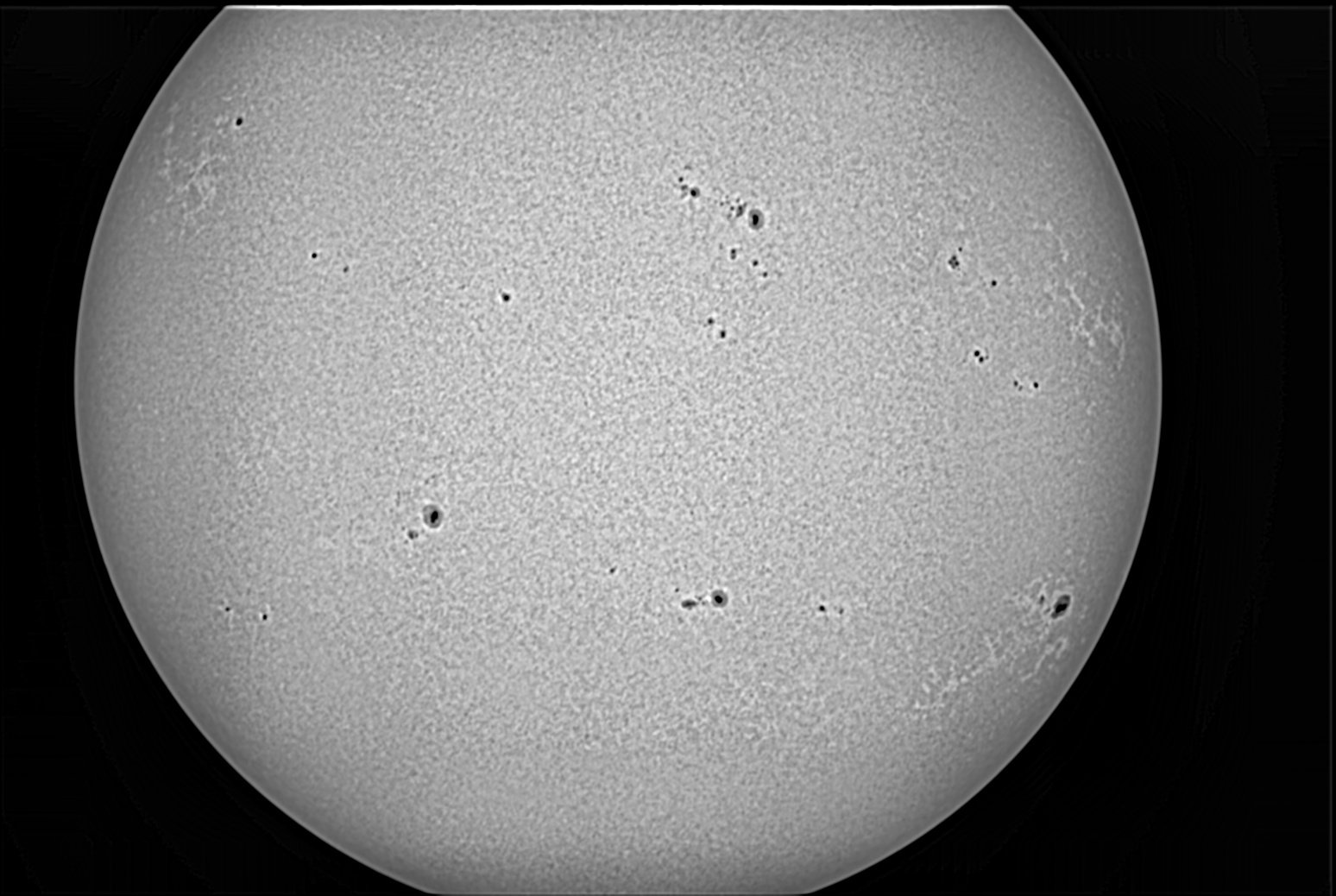

nouvelle tentative avec la camera Ceres
250 images sur 1000 exposition 1,37ms gain 135 (valeur par défaut de Sharpcap)
Un peu de Soleil
Message par Fabiolat74 » 24 mai 2023, 10:44
Super les tachouilles bien visibles les petites :clap:

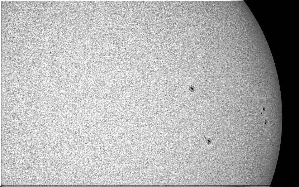

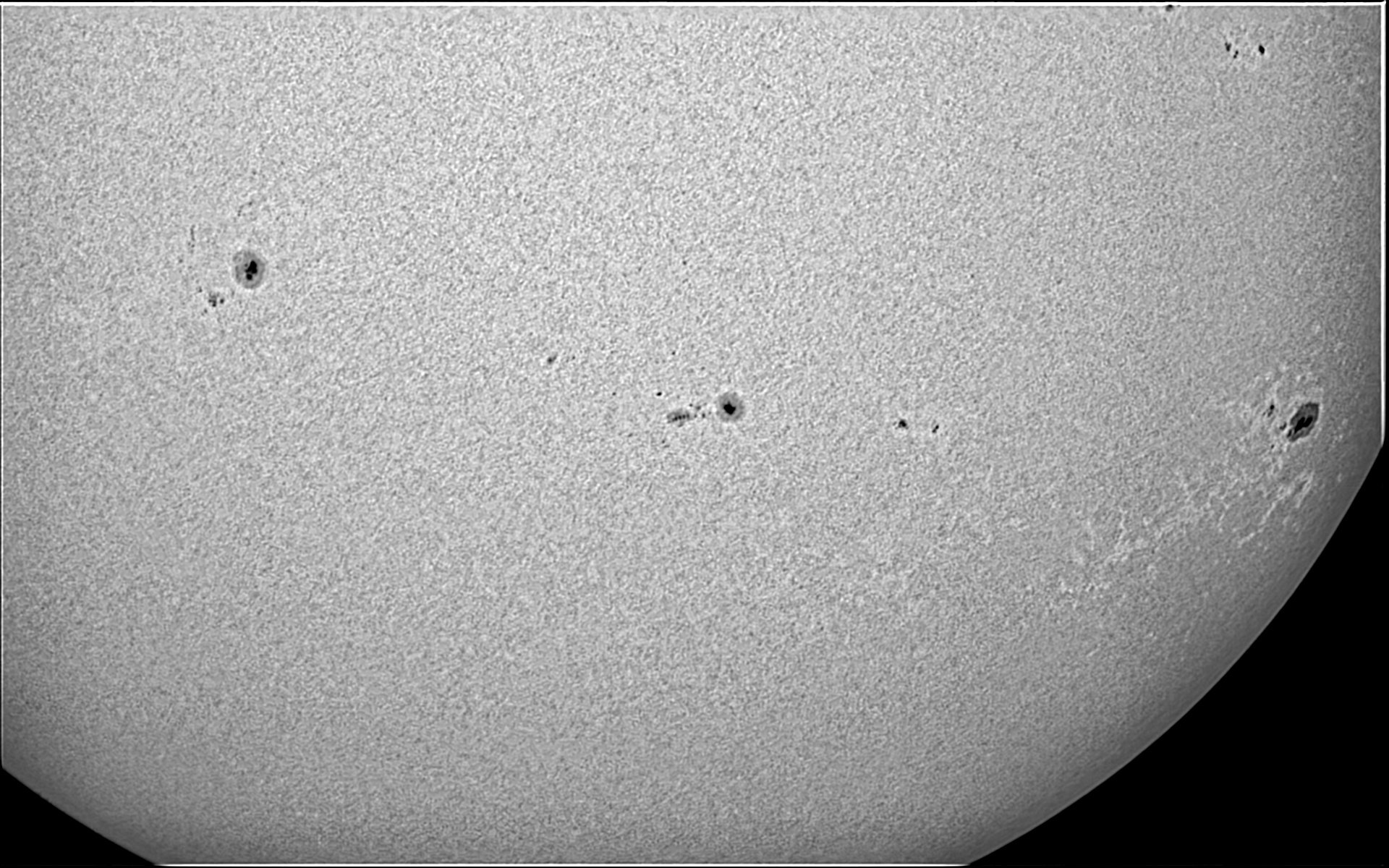

lunette 80/400 diaphragmée environ à 60mm avec filtre Solarix
camera IMX178 (je crois que j'ai réussi à enlever la poussière qui était sur la vitre :) )
filtre bleu foncé 1,8ms à gain =0
125images sur 500
filtre Moon&Skyglow 5ms à gain=0
125images sur 500
l'image est meilleure avec ce filtre; plus contrastée; mise au point plus facile
avec Barlow x2 Datyson filtre Moon&Skyglow 26ms à gain=0
125images sur 500
Un peu de Soleil
Message par Fabiolat74 » 26 mai 2023, 09:57
oui la 2 EME est cool :dance: , par contre la premiere une impression de voir les carrés du capteur :D
Un peu de Soleil
Message par pejive » 26 mai 2023, 10:20
26 mai 2023, 09:57
j'ai l'impression que çà fait çà avec tous les filtres colorés

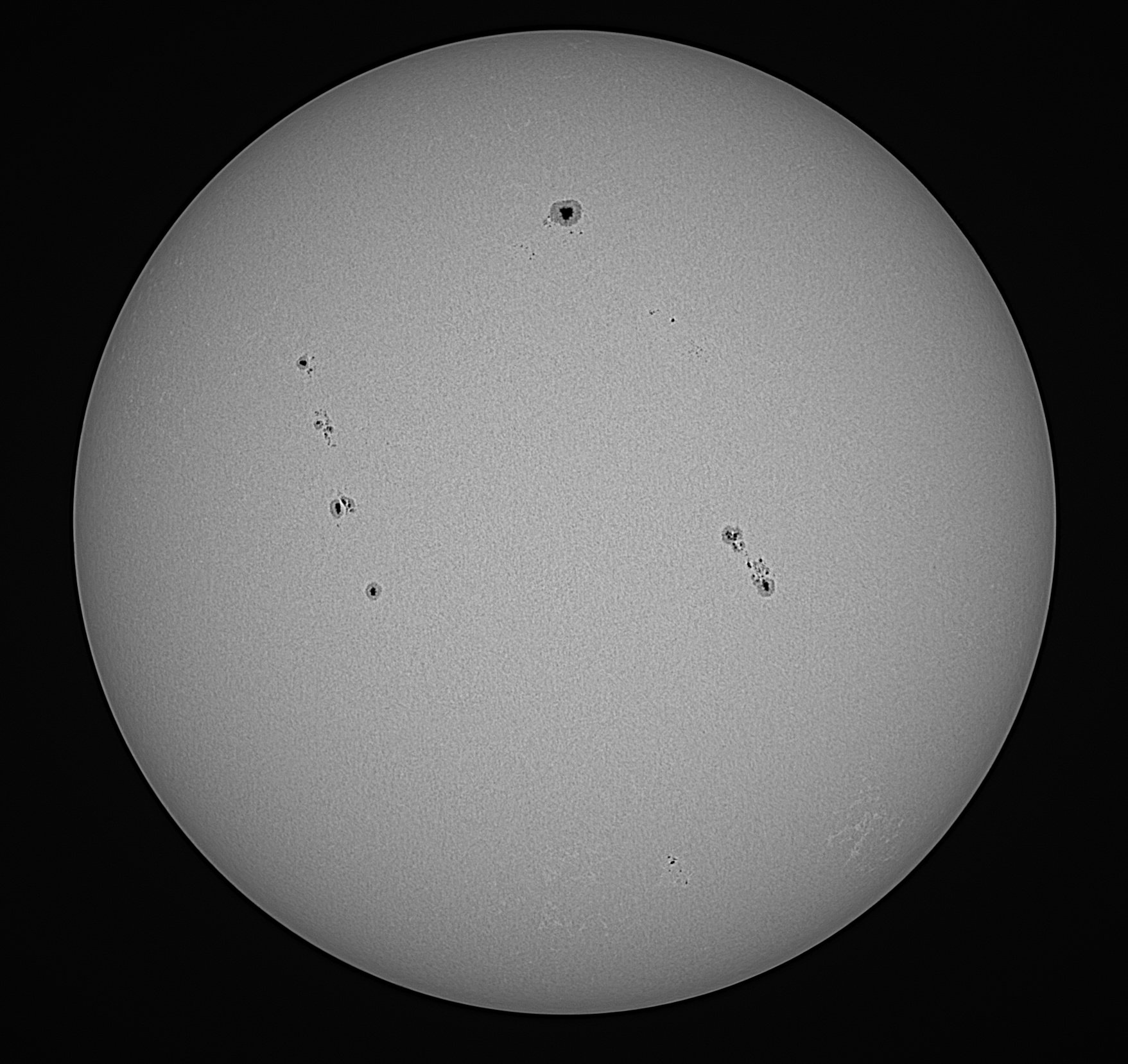

Message par pejive » 24 juin 2023, 09:05

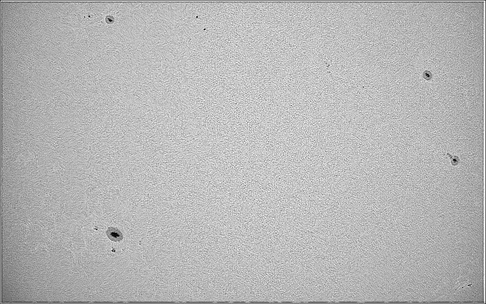

24 juin
Lunette 102/660 filtre Solarix + filtre Moon&SkyGlow devant la camera
25% de 500 images traitées avec Astrosurface: local contraste - wavelets HF (+ un soupçon de LF pour le ROI) -levels
6,2 ms gain 0 en bin 1
1,6 ms gain 0 en bin 2
6,8ms gain 0 bin 1 ROI 1980x1200
Le binning x2 n'apporte rien, au contraire

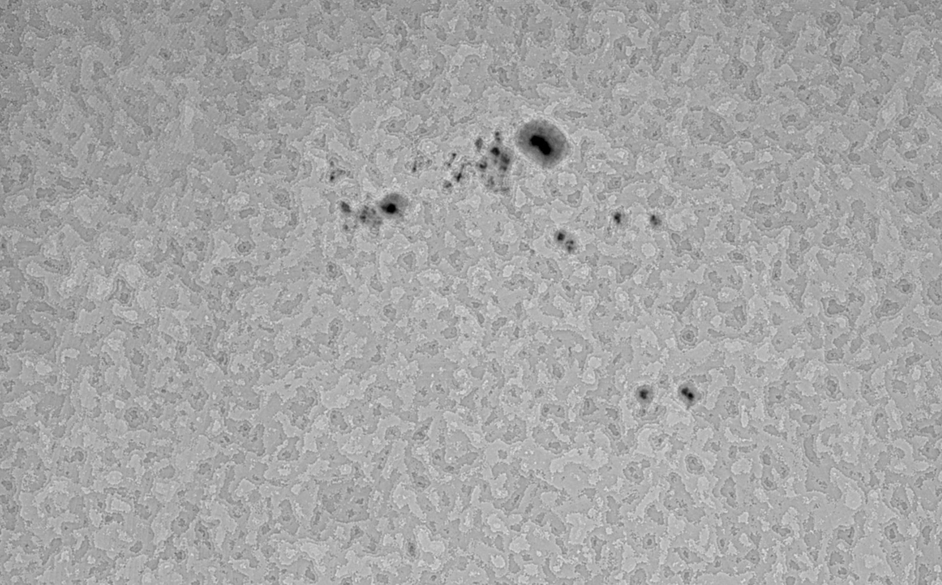

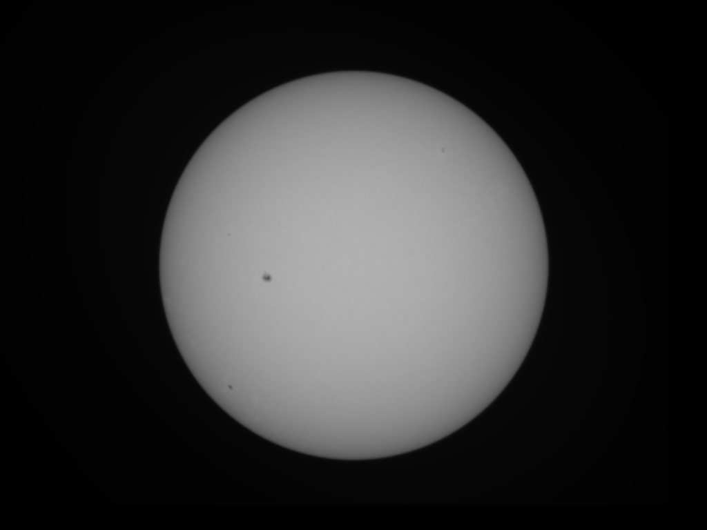

Message par pejive » 28 juin 2023, 18:54
28 juin
malgré le ciel voilé et la chaleur, je ne voulais pas la manquer celle-là.
Setup Ouest à la porte du séjour :D
7,66ms gain 0 165 images sur 500
7,96ms gain 0 165 images sur 500
dommage j'ai manqué les facules près du terminateur
J'ai eu droit à un transit de volatile :D

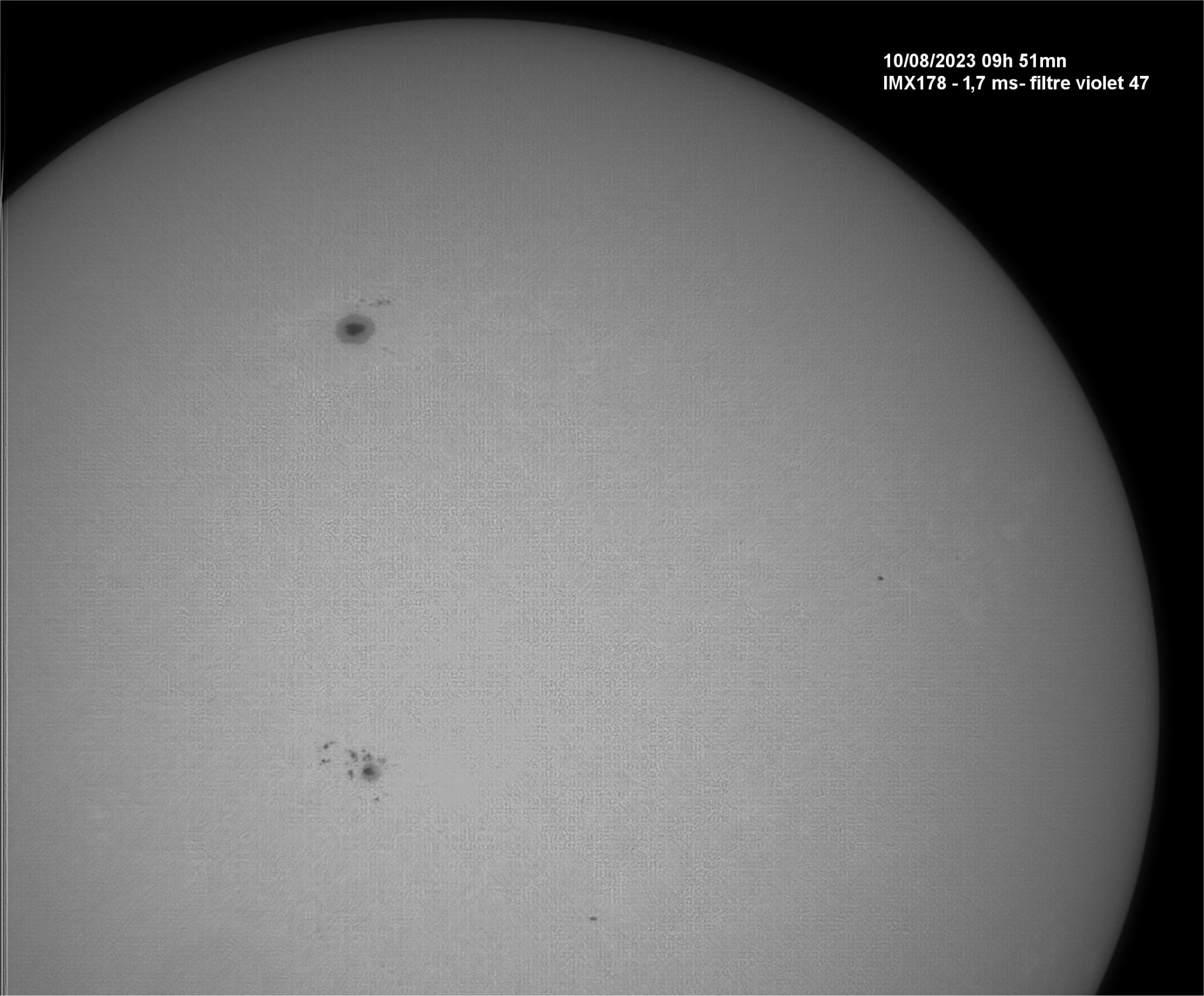

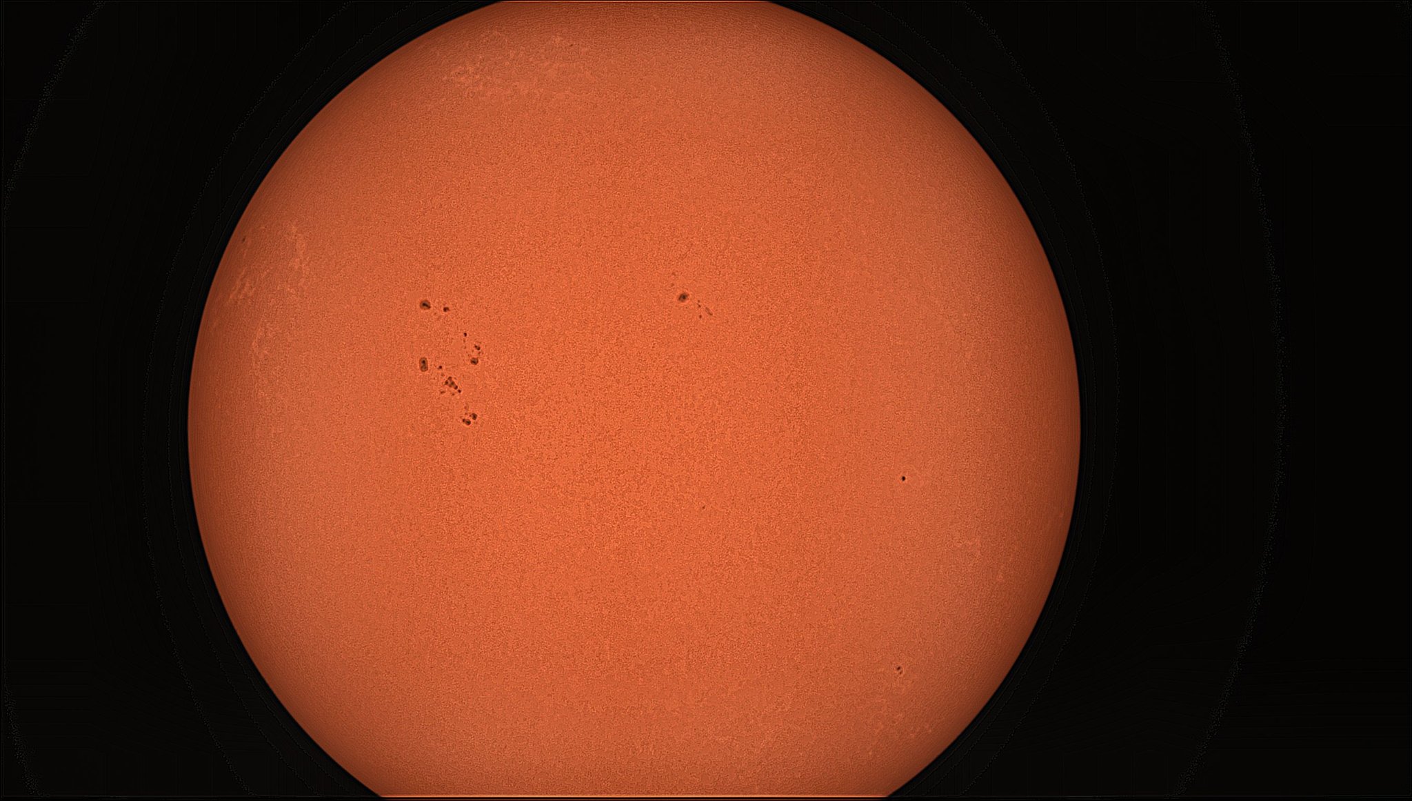

Message par pejive » 10 août 2023, 10:52
Donc solaire low-cost :D
essai d'un filtre kinepafépour Violet 47 à 660mm de focale avec un Soleil assez voilé
125 images sur 500;
traitement habituel Localcontrast + Wavelets + Levels; l'emploi de ce type de filtre fait réapparaître l'effet quadrillage, difficile à masquer
idem mais en bin x2
traitement différent: Local contrast avec égalisation d'histogramme
Finalement moins bon qu'avec le filtre Moon & Skyglow

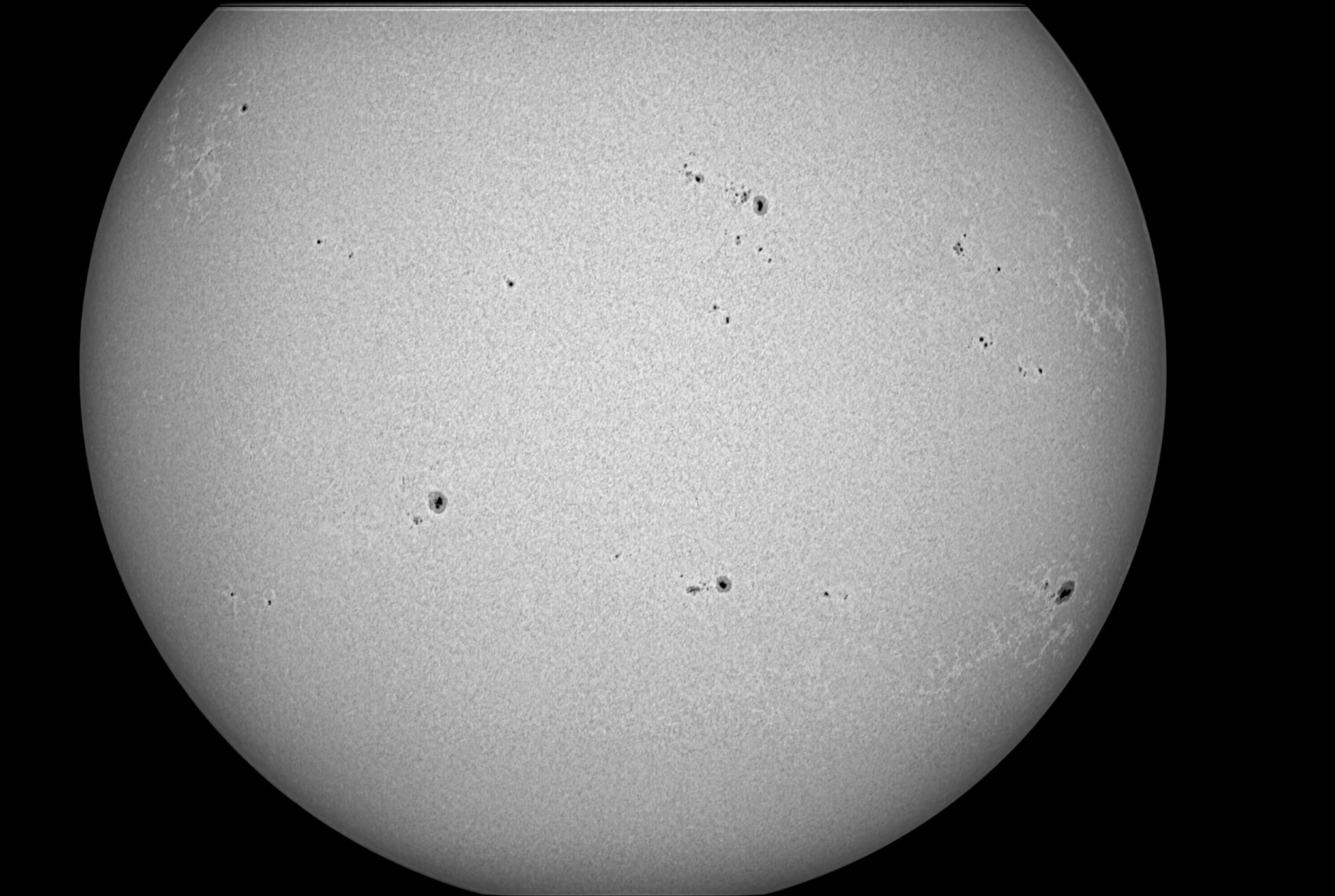

Message par pejive » 11 août 2023, 09:01
Soleil du matin. Légère brume
Lunette 102/660 - Filtres Solarix et Moon&SkyGlow
200 images sur 1000 - 7,4ms gain 0 - uniquement ondelettes et niveaux
essai en bin x2 1,4ms; nettement moins bon
crop groupe de taches 3394
groupe 3395
