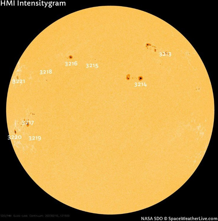

Publié : 10 févr. 2023, 16:02
par Fabiolat74
Le 10/02/23
SER DE 3000 FRAMES
bon a priori y as toutes les tachouilles :dance: :dance:
SUN LE 100223.jpg (83.21 Kio) Consulté 2929 fois

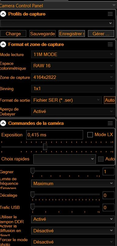

Publié : 14 avr. 2023, 13:58
par Fabiolat74

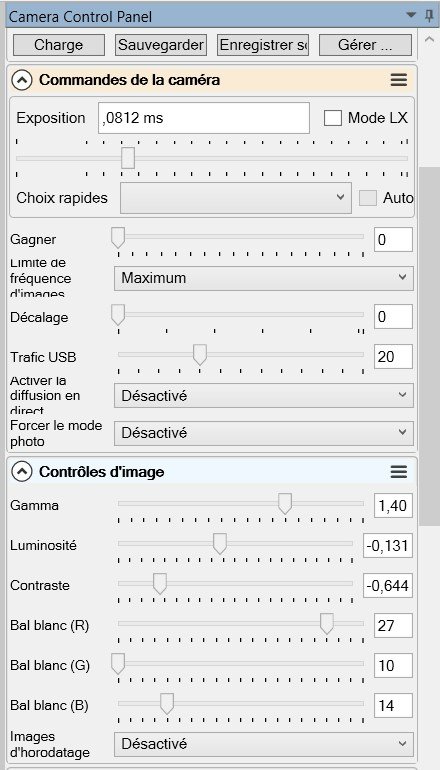

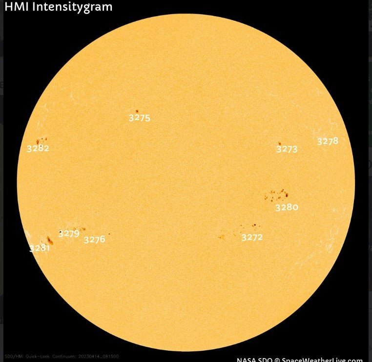

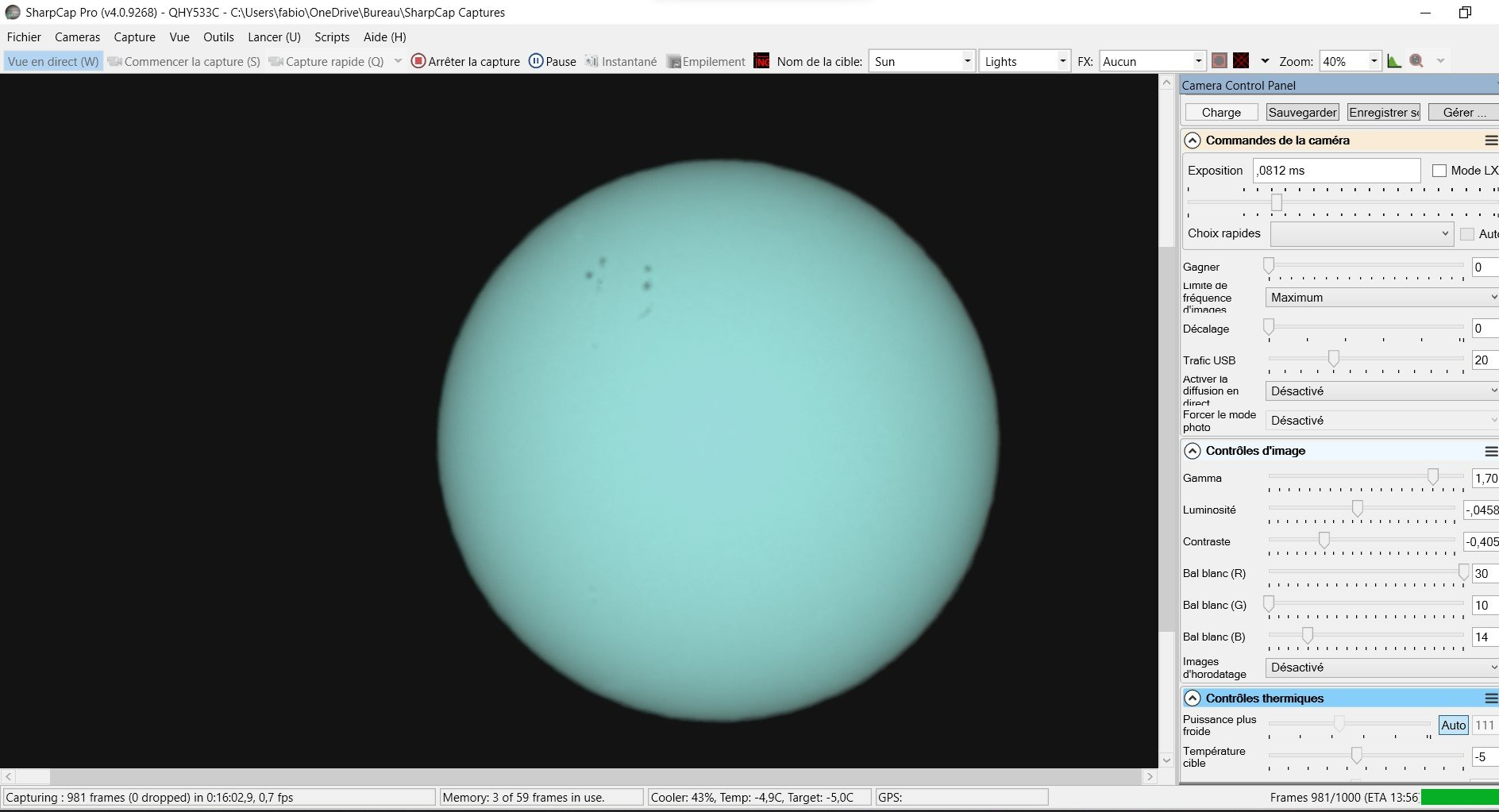

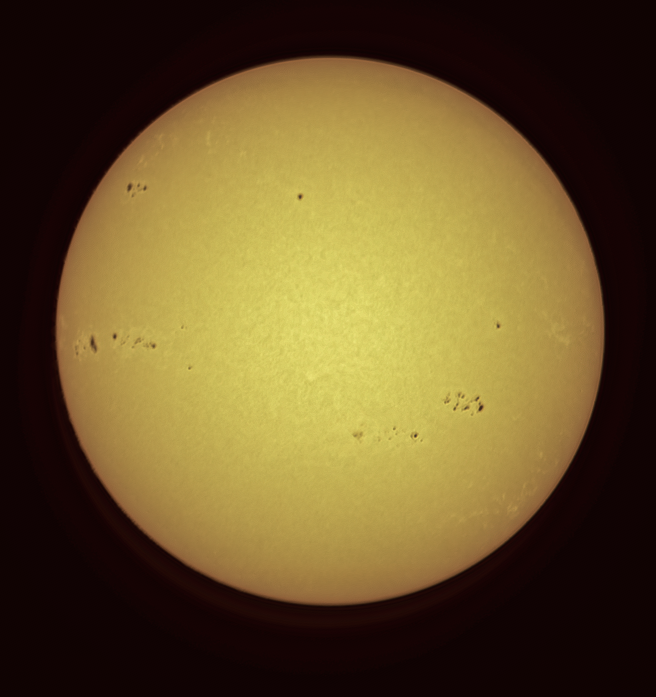

petit soleil du 14/04/23 vers 12H00
CAMERA 533 AVEC FILTRE SOLAIRE BADEER 3.8 SER DE 1000F
traitement astrosurface puis photoshop
PARAMETRE VOIR PHOTO SHARCAP
ACTIVER SOLAIRE
AVASUN FAB74
Publié : 14 avr. 2023, 14:05
par soulearth
Et bien y'a de la tachouille aujourd'hui. C'est très sympa.
Tu as gardé combien de frames au total ?

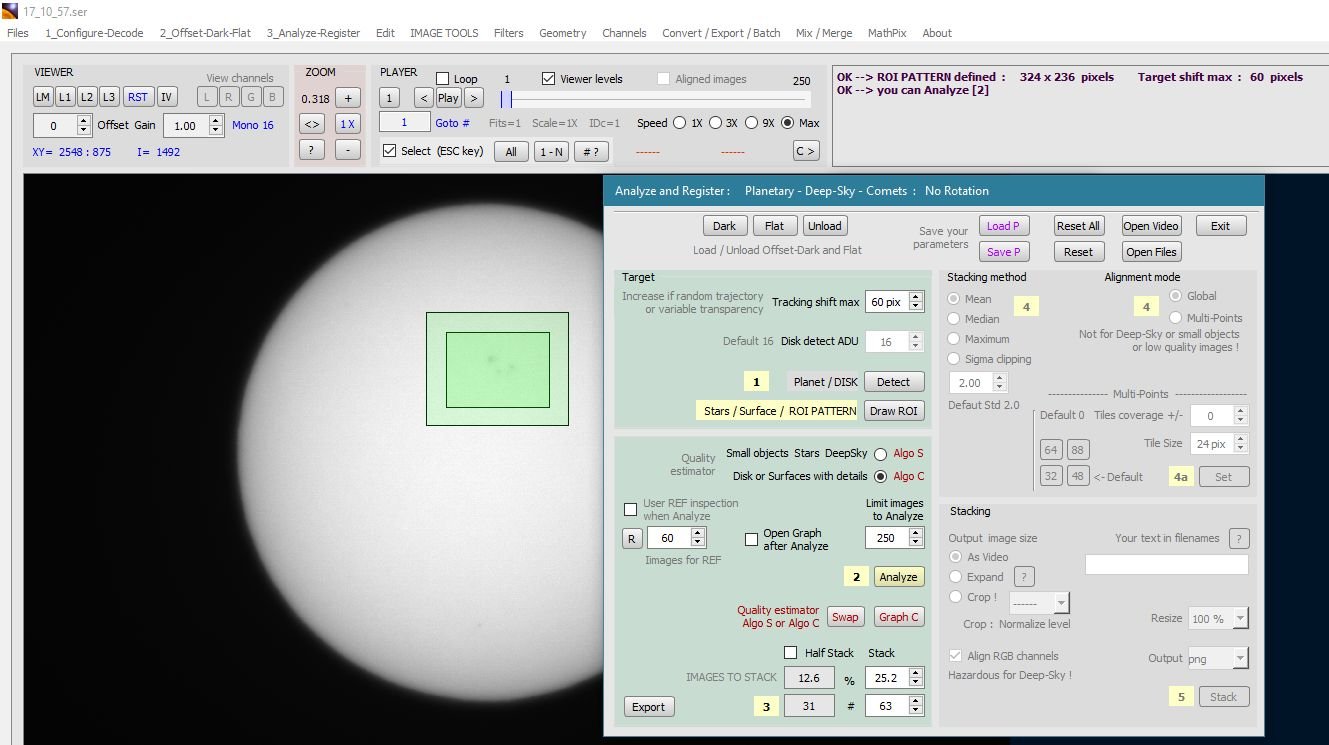

AVASUN FAB74
Publié : 14 avr. 2023, 14:11
par Fabiolat74
@soulearth toutes les frames j ai laissé en auto après avec astrosurface je sais pas faire le trie :D :D
AVASUN FAB74
Publié : 14 avr. 2023, 15:02
par soulearth
Ah ok. @Fabiolat74 du coup je pense que tu as une marge d'amélioration immense. Christian Viladrich, dans son livre ou pour ses propres images, conseille de garder une dizaine d'images. Les dernières que j'ai vu passer de lui, il en gardait 7. En solaire on manque pas de signal mais on mange la turbu a fond, donc mieux vaut être super sélectif. Par contre je le fais avec autostakkert. Je ne saurais pas te dire comment faire avec astrosurface. Je fais seulement le post traitement avec.
AVASUN FAB74
Publié : 14 avr. 2023, 21:23
par pejive
14 avr. 2023, 14:11
@soulearth toutes les frames j ai laissé en auto après avec astrosurface je sais pas faire le tri :D :D
Après (2)Analyse tu sélectionnes dans "Graph C" ou tu remplis les cases "images to stack"
Pour le stack Global ou Multipoints s'il y a suffisamment de détails
