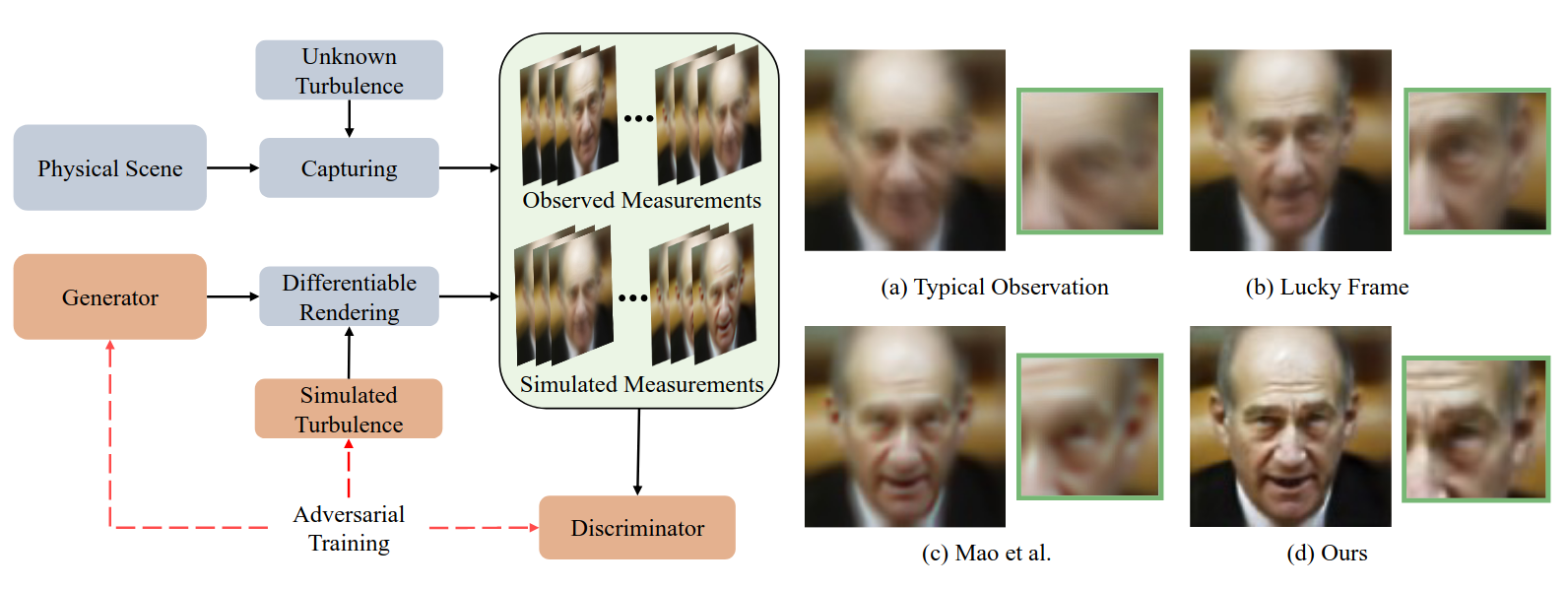

J'ai trouvé cela du 22 août 2022 donc très récent, ça se rapproche du modèle de dégradation que j'utilise depuis quelques mois :
https://arxiv.org/pdf/2203.06764.pdf
Pour la comparaison avec le "lucky imaging" utilisé par les astrams :
Cela semble correspondre avec Jupiter que j'ai montré plus haut.
Maintenant pour le "comment le faire", tu peux utiliser l'environnement Anaconda/Python/PyTorch pour développer l'algorithme TurbuGAN présenté dans cette publication.
Il y a un point qui me semble cependant pas top pour faire du visuel assisté, c'est la lenteur de cet algorithme :
Capture d’écran du 2022-09-04 12-35-58.png (52.17 Kio) Consulté 1574 fois
Pour le scène statique pas de problème mais pour la vitesse, il faut faire bien plus rapide.

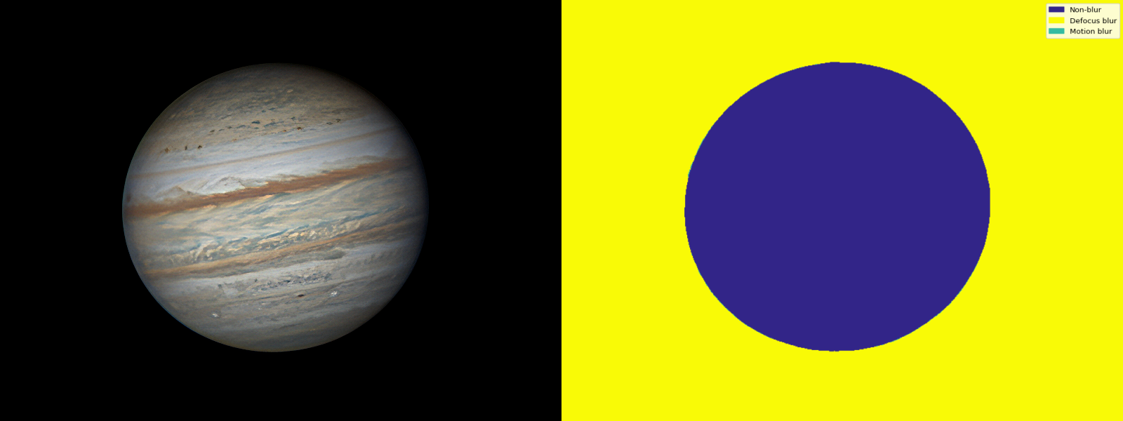

Estimer différents type de flou dans les images :
Comment éliminer le flou de mouvement et le défocus dans une image ?
