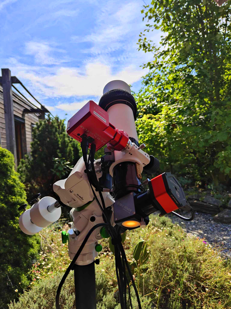

Inauguration d'un nouveau post, avec l'arrivée du Setup Sud multi configuration!
Il s'agit donc ici d'une 70/420ED équipée d'un hélioscope, le tout monté sur une SA2i Wifi
Un petit tour en visuel, puis j'ai monté la P1 Uranus dessus, juste pour tester. En mode dégradé puisque je suis passé par le hub roline en USB2.0 pour piloter depuis mon bureau, et donc cadence de prise de vue anémique (18fps).

Chouette. C'est sympa le soleil. L'helioscope ne chauffe pas trop ?
Les jours solaires de John Mc Burn
Publié : 26 juin 2024, 18:13
par John Mc Burn
26 juin 2024, 18:09
Non, il est bien foutu, avec un boitier aéré et la plaque de céramique qui prend tout dans la paillasse. Le polarisant variable intégré est fort pratique aussi.

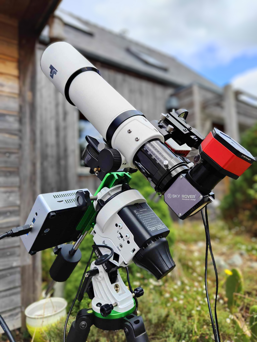

Alors déjà ça ne fonctionne que sur une lunette un helioscope, le principe c'est que le plus gros de la lumiere du soleil passe dans le prisme et l'energie est dissipée a l'arriere, seule une petite partie est renvoyée vers le capteur/oculaire. Ça permet d'observer le soleil en toute sécurité (l'astrosolar c'est chouette mais fragile, et un trou minuscule dedans et c'est le drame...), et par rapport a l'astrosolar les details sont plus fins et contrastés, observer a travers une feuille n'est pas sans consequences. Sur ma lunette je pourrais m'en passer dans cette utilisation, un helioscope est vraiment meilleur que l'astrosolar au desssus de 80mm de diamètre, et plus le diamètre est grand plus ça se voit.
En ce qui me concerne je l'ai surtout acheté parce que ça marche très bien en duo avec le spectrohelio.

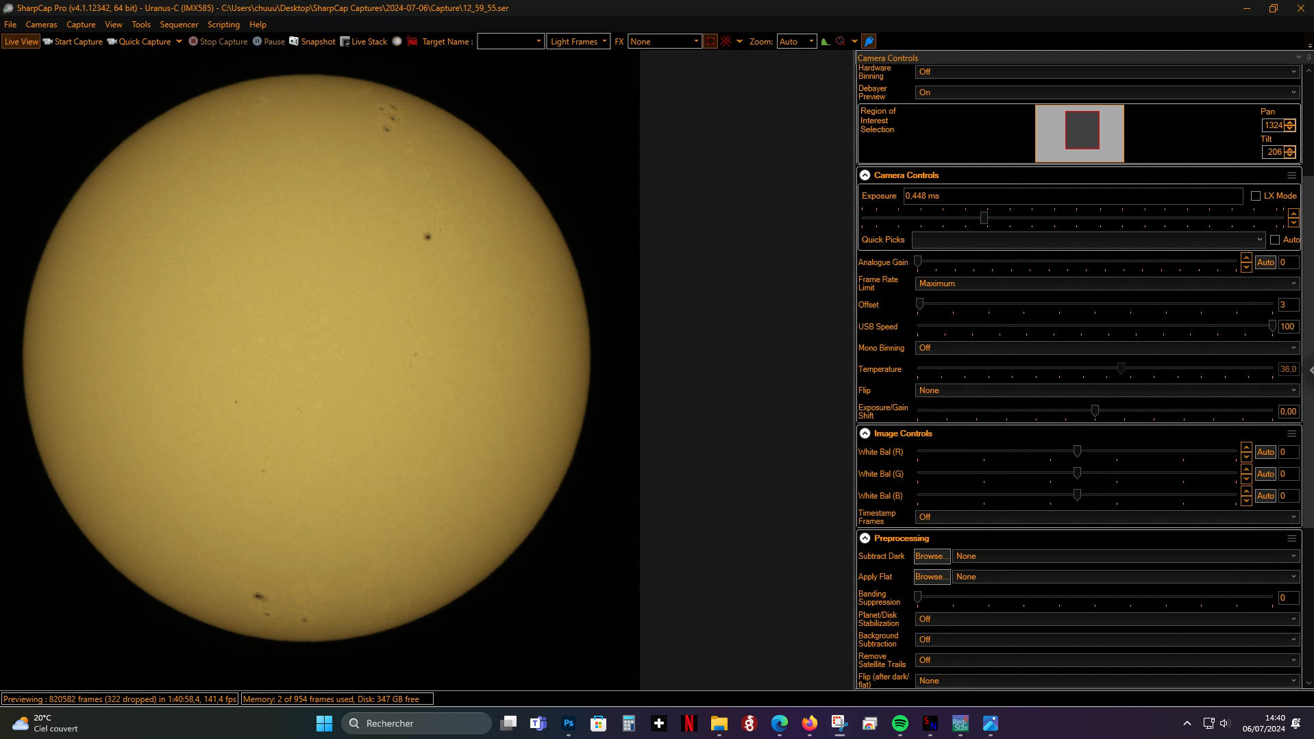

Enfin un test avec un framerate adapté! Exit le hub USB 2.0, place a un mini PC pour utiliser les cameras a plein débit.
On passe de 18/20fps avec le hub roline à 140fps avec le mini pc, et forcement le résultat est plus sympa
Sol - 100/10000 frames - gain 0 - L70/420 - Helioscope - P1 Uranus C - SA2
Un film de 22Go ( un peu plus de 10000frames) passé dans AS4 pour n'en garder que les 100 meilleures, puis passage dans le successeur de Registax, Wavesharp V1.0 (beta), bon je ne maitrise pas encore, c'est la première fois que je le teste. La granulation est en tous cas bien plus facile a résoudre en shootant a haute vitesse^^ Tout a été traité sur place avec le mini PC (UN100L, ce dernier est le digne successeur du GK41 du même fabricant, aussi bien équipé, plus couillu et dans les mêmes tarifs que le GK41 a sa sortie)
