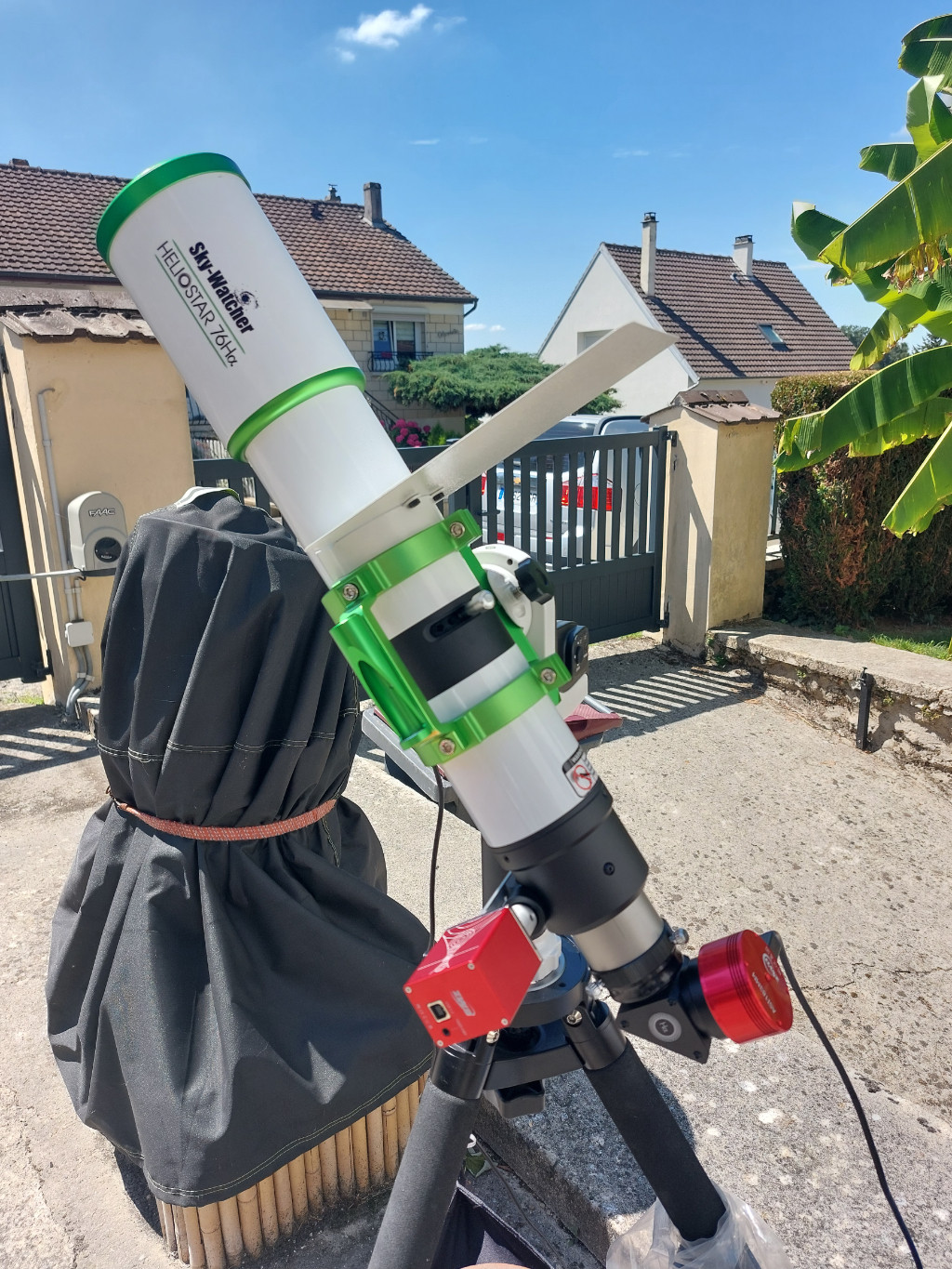

PS : Les 2 montés en Tandem pour des acquisitions simultanées ... Equipés d'un EAF + Monture AM5, sur trépied ou ma colonne bétonnée !
   Ha ==> Heliostar 76 + Asi 585mm
  Calcium ==> Evostar 80EDX + Asi 183mm + Antlia Solar Discover 5 Angstrom (0.5 nm) / 393.3 nm CaK
- Mon boitier de RANGEMENT / TRANSPORT !
- Captures simultanées grace au montage en double setup solaire via 2 Sessions FIRE CAPTURE

Premiers tests solaire avec l’HELIOSTAR 76
Au moins, là pas de soucis de lampadaires, Lune et autres traces satellites etc…
Pour l’instant , je n’ai à ma disposition, qu’une ASI 533 Pro Couleur … donc pas l’idéal pour du solaire , mais c’est déjà sympa …
Je vais certainement passer à une caméra Monochrome … mais pour l’instant j’hésite beaucoup entre une Asi 174mm / Asi 432 mm / Asi 183 mm ... Impératif : Avoir le disque en entier (OK pour les modeles cités)
Ce n’est qu’un 1er jet (sans traitement) juste une capture ecran du logiciel d’acquisition en SAS … j'ai pas encore installé ce qu'il faut ...
