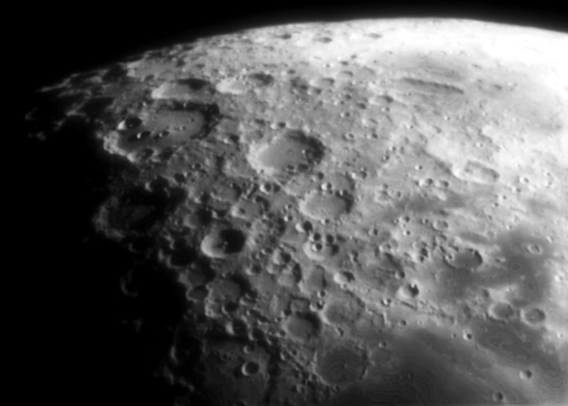

Il fait beau, la Lune vient de se lever, tiens c'est l'occasion de sortir le Mak qui prend la poussière dans un coin. :)
Le temps de l'amener à la fenêtre, de comprendre comment fonctionne cette :angry-cussingwhite: raquette goto, voilà déjà les cumulo-nimbus.
Juste eu le temps de faire quelques secondes de vidéo moche(en plein jour)
Juste le filtre IR-UVcut sur la ZWO 224
Traitement avec la boîte à outils d'AstroSurface 50% des moins mauvaises frames (663)
Ajustement final des niveaux dans XnView
Lune et planètes au Mak 127SLT
Message par Guimby » 03 avr. 2020, 19:33

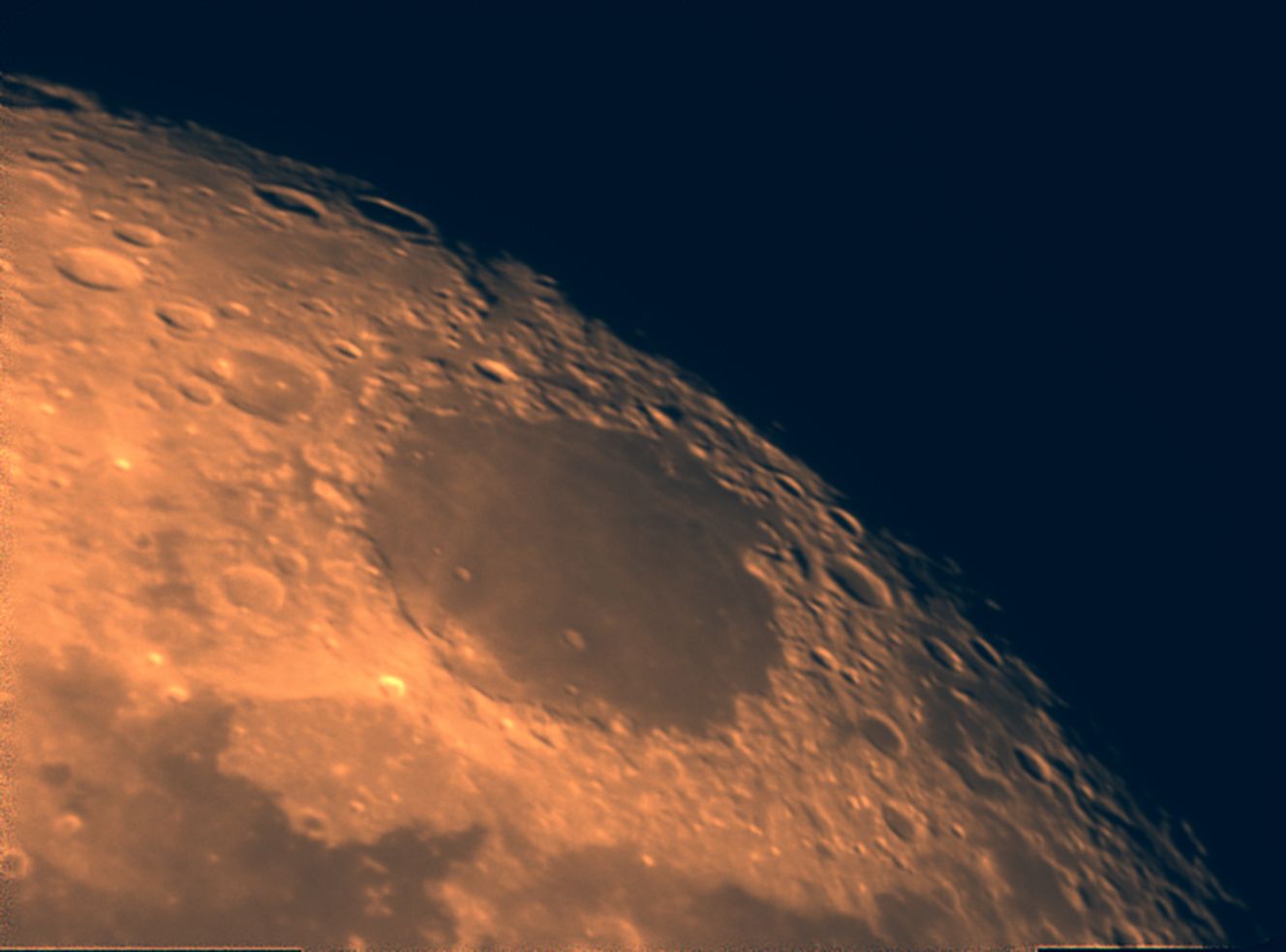

Super résultat! J'adore ces tons bleuté sur la lune.
D'expérience, tu peux même tenter avec moins d'images empilées. Tu figera un peu plus la turbu

Idem je pense que tu devrais ne garder que 20 à 25 % des images, tu gagneras en qualité.

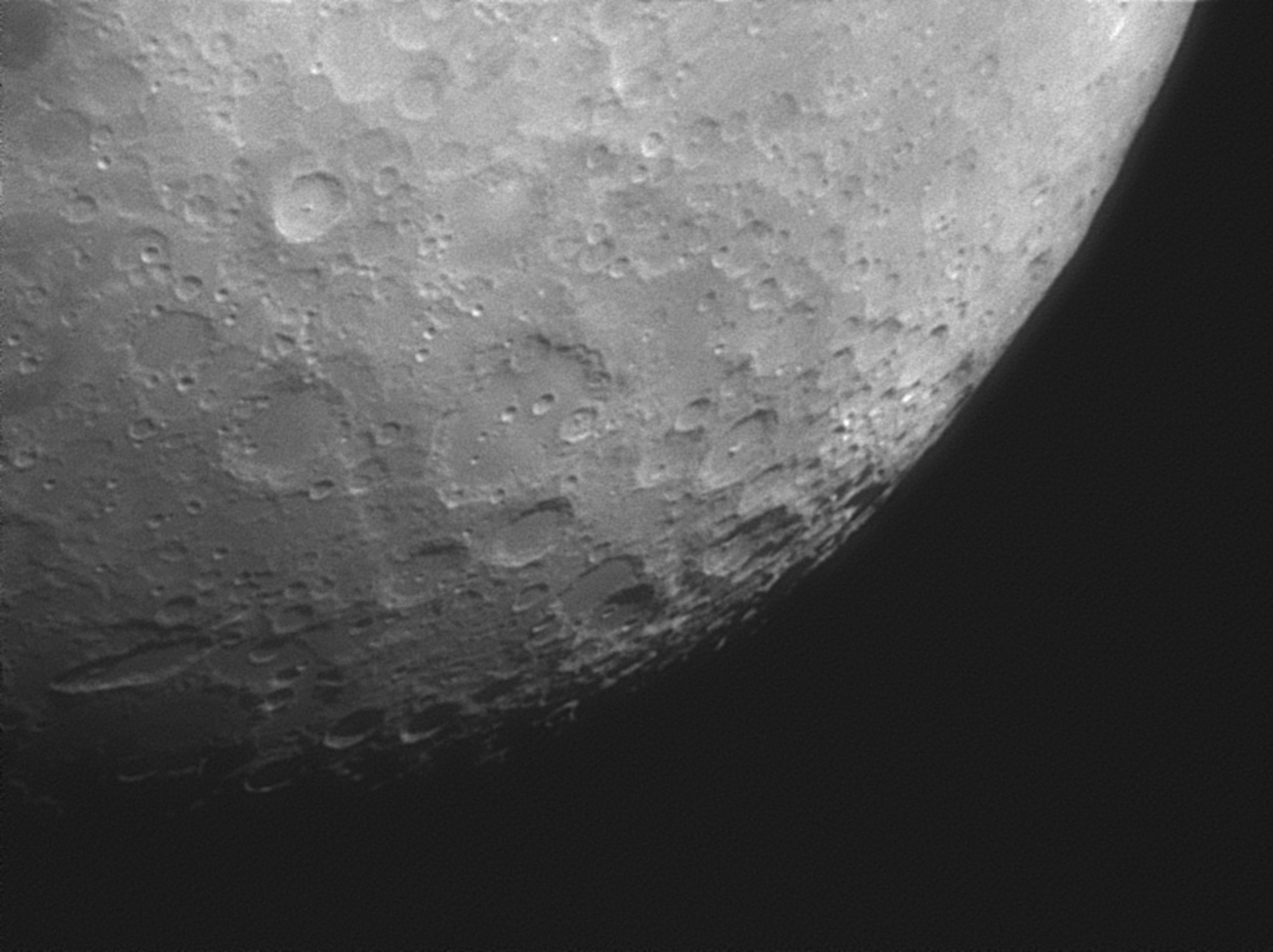

Confinement oblige j'ai retraité une ancienne video prise le 20/02/2019 avec l' Altair Gpcam2 224 , filtre IR-pass 685nm et (?) sans doute le télescope 150/750
J'ai toute une série d"AVI qui ont la particularité de ne pas être débayérisés; Astrosurface n'y arrive pas, AutoStakkert le fait automatiquement.

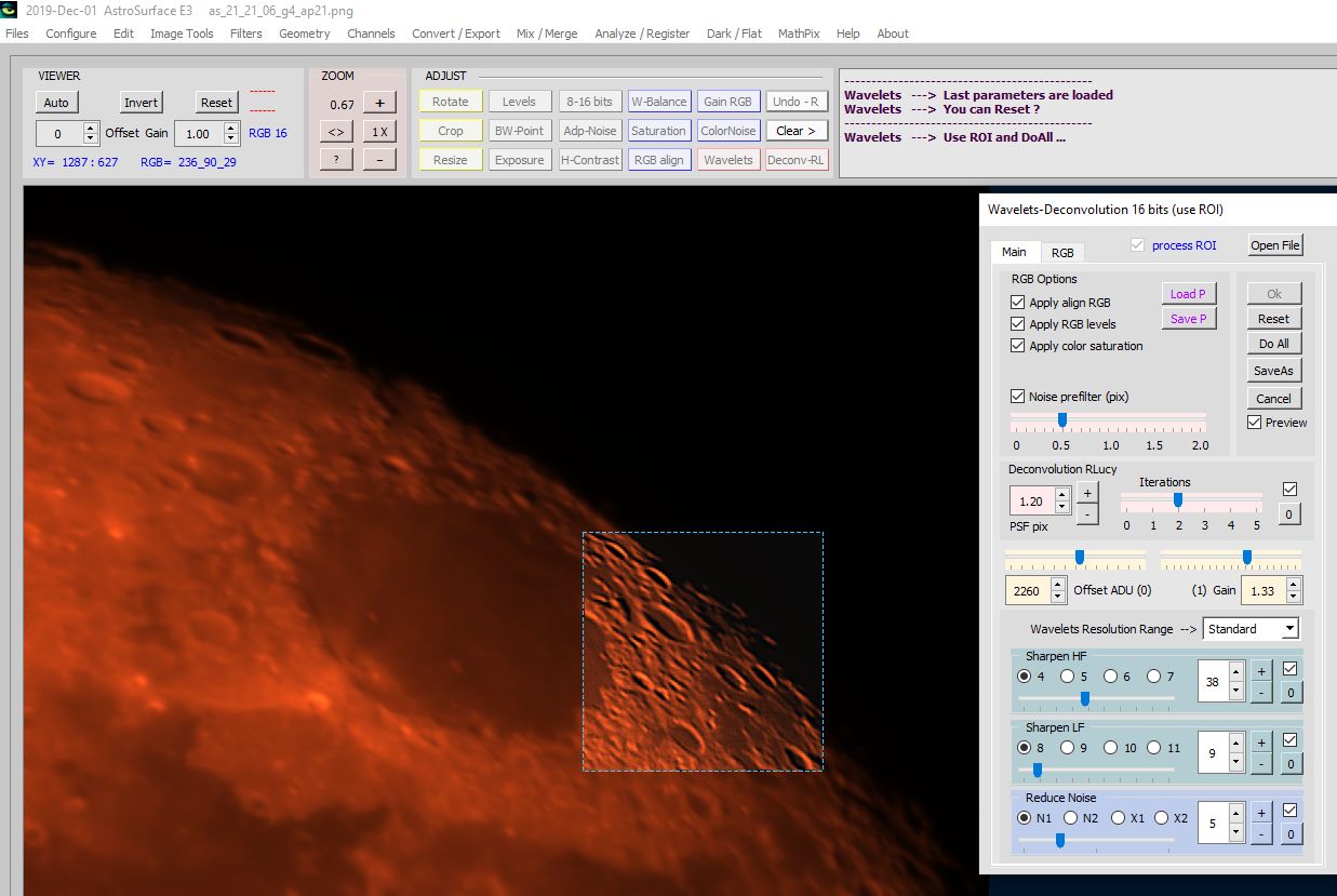

1)stack de 25% des images avec Autostakkert (je mets l'image en jpg, en fait j'ai traité le png)
2)traitement dans Astrosurface (déconvolution, wavelets, gain, offset)

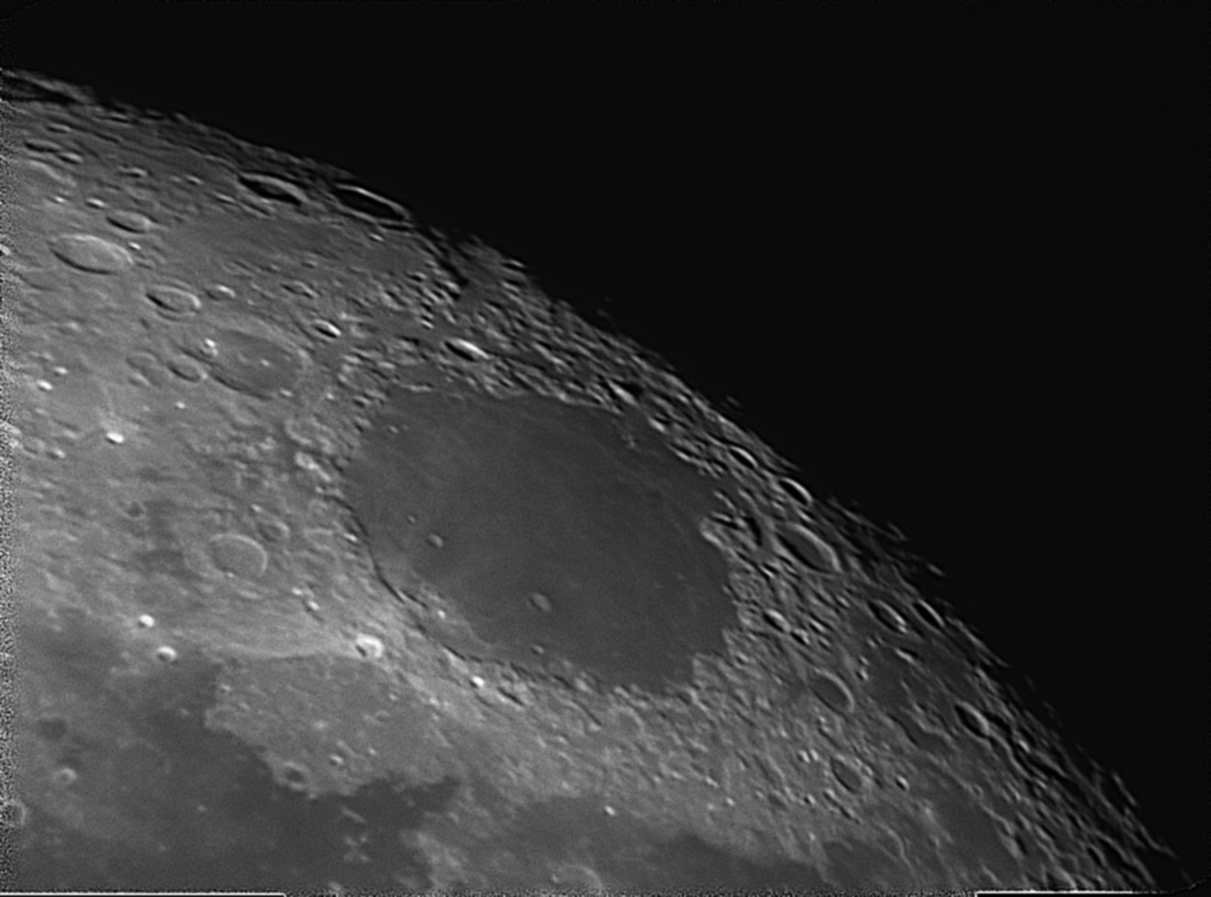

Est ce que tu as fais un traitement d'ondelettes dessus? Il me semble que tu pourrais gagner en détails
Lune et planètes depuis ma fenêtre
Message par pejive » 04 avr. 2020, 17:47
AstroSurface fait tout :lol:
traité un peu plus hard
en mono

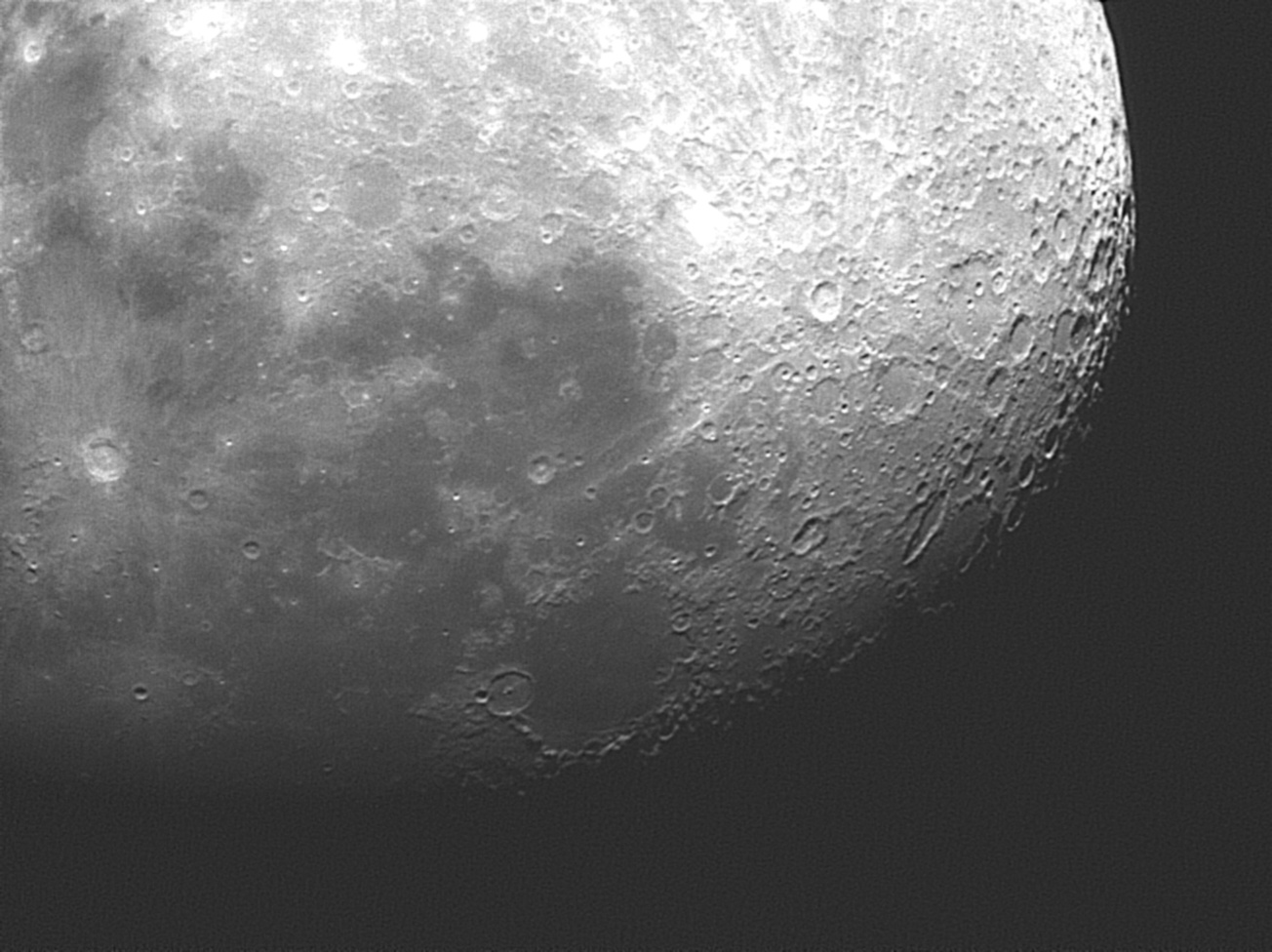

Voilà du tout frais :lol: la Lune encore en plein jour (pas de ma faute si elle se lève si tôt :mrgreen: )
Petit test comparatif à la lunette AR102; filtre IR-pass 685 nm
33% des images stackées -traitement Exposure+Wavelets
1)avec Barlow Explore Scientific x2; pas facile de mettre au point
2)au foyer 660 mm çà va déjà mieux

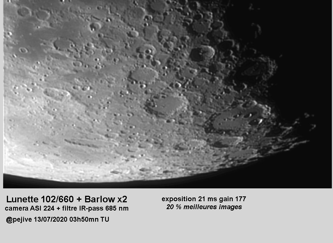

J'ai ressorti l' ASI 224 avec la lunette 102/660 et une Barlow x2
D'abord la Lune avec le filtre IR-UV cut; traitement Astrosurface ondelettes et déconvolution
Mare Nubium, Rupes recta, Bullialdus, Deslandres
en remontant vers Fra Mauro (avec de bons yeux on aperçoit Apollo 12 et Apollo 14 :D )

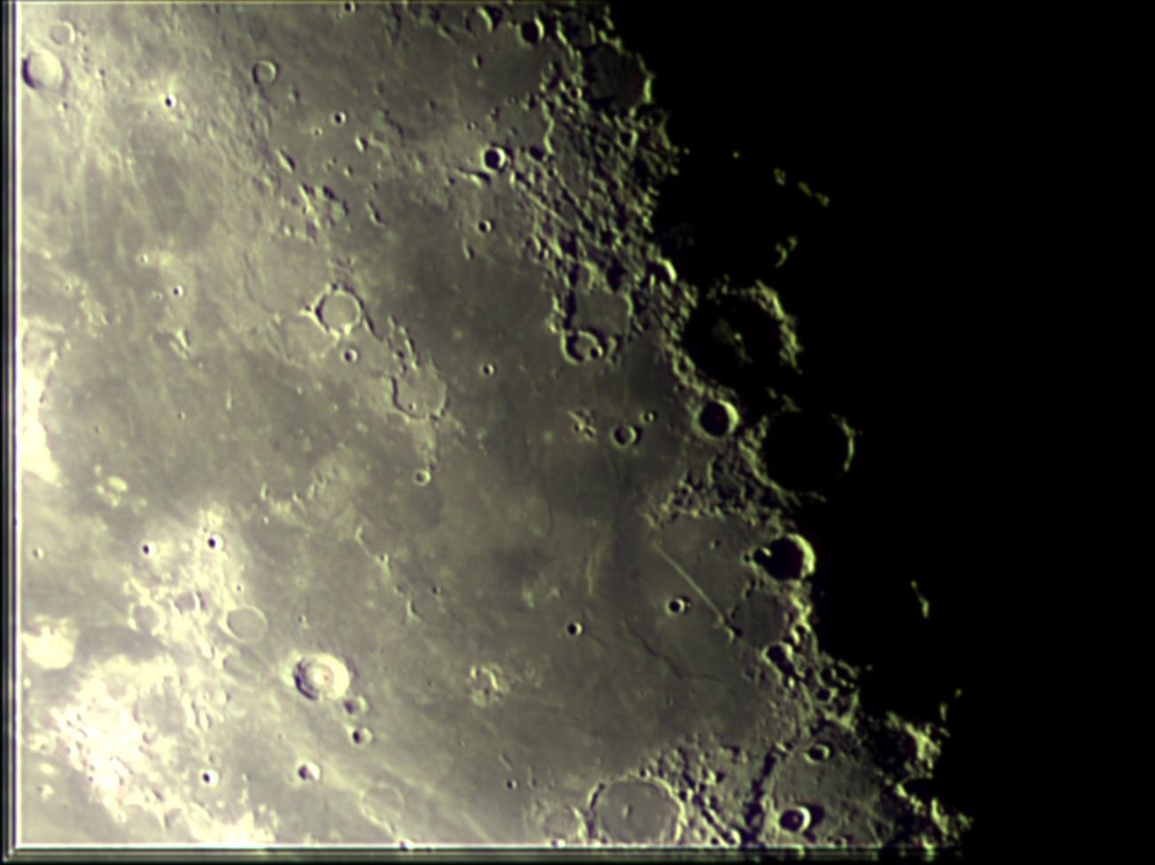

Un peu plus tard avec le filtre IR-pass (mais Lune trop près de l'angle de la fenêtre, beaucoup de turbulence)
Clavius, Tycho, Longomontanus, Wilhelm
autre version

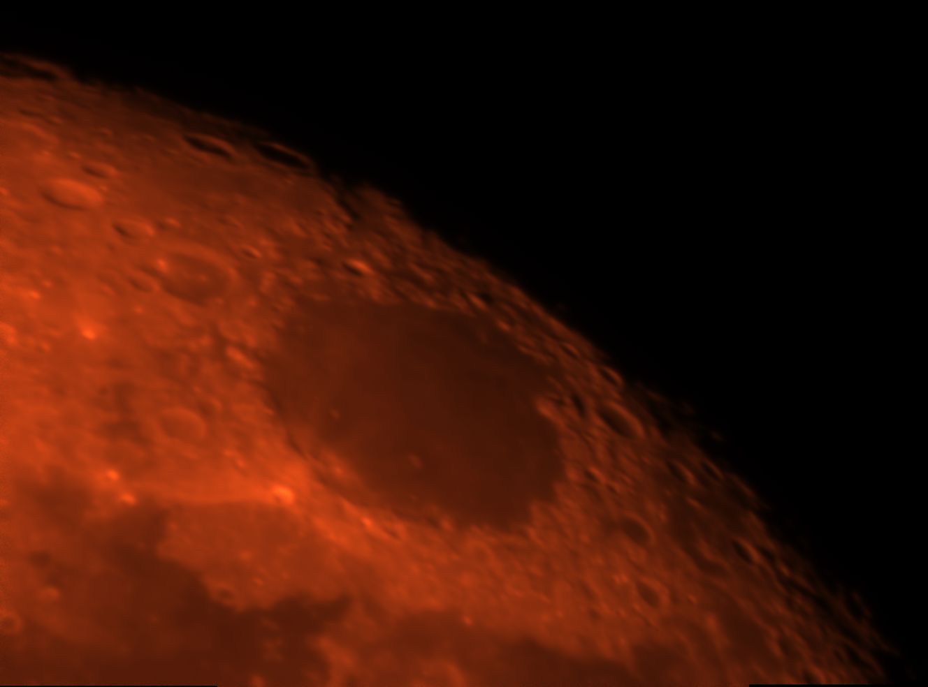

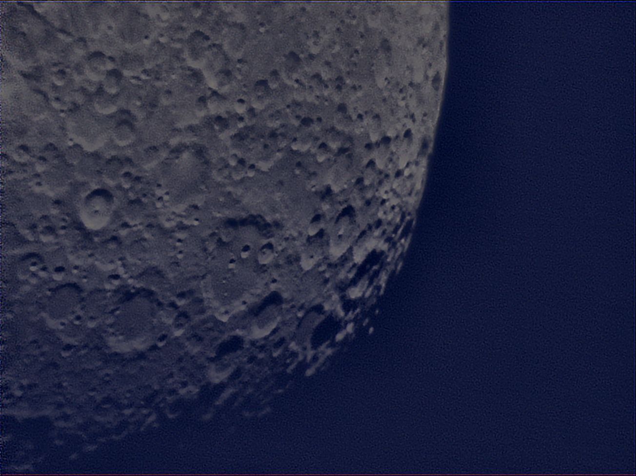

version spéciale colorisée et débarrassée de la couche bleue

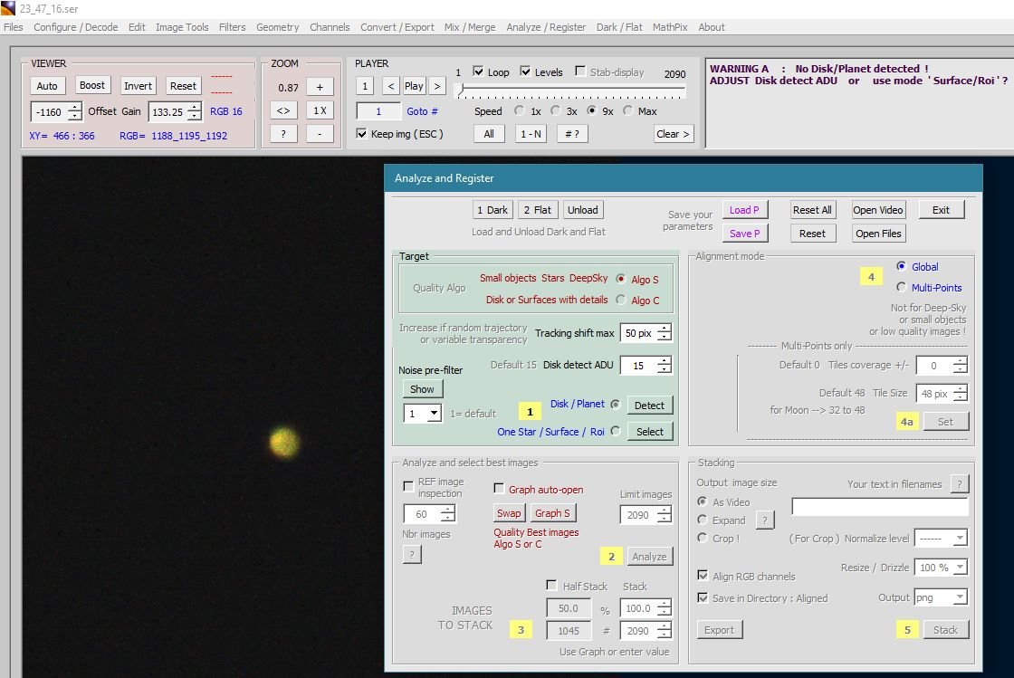

Premier problème: c'est un *ser quand je l'ouvre dans AstroSurface l'image est noire :?:
Obligé de passer par AutoStakkert pour stacker. Traitement extrême dans Astrosurface .
50% et 25% des images je crois

Message par clouzot » 14 sept. 2020, 14:15
14 sept. 2020, 12:13
Question de béotien en planétaire : est-ce que le signal n'est pas simplement trop faible ? Bien que tu sois au-dessus du gain HCG, 190 µs d'exposition unitaire, c'est vraiment très court (je me souviens plutôt d'expositions dans les 10 à 20 ms, quoique je n'ai plus pointé Mars depuis 1 mois et qu'il a énormément grossi depuis)
Je crois qu'Astrosurface propose un gain à appliquer au SER en amont de la 1ère étape (detect)
Message par pejive » 14 sept. 2020, 14:56
Avec le bouton "Auto" du Viewer j'arrive à faire apparaître la planète, mais ensuite pas possible d'analyser: planète non détectée ou contraste trop faible

Message par opossome64 » 14 sept. 2020, 15:21
Yop ,
Ma dernière capture de Mars était à 18ms d'expo et 0 (zero) de gain , le gain me sert à rien vue que USB2 , débit pourri = FPS tout riquiqui ...

Message par pejive » 14 sept. 2020, 15:27
OK
j'avais cru bien faire de conserver mes paramètres du CP; il me semblait bien que l'expo était trop faible.
De toutes façons j'utiliserai plutôt le Mak127 pour le planétaire

Message par clouzot » 14 sept. 2020, 15:32
Algo S et baisser le detect ADU ?!
Message par pejive » 14 sept. 2020, 16:15
je n'ai pas trouvé de valeur convenable

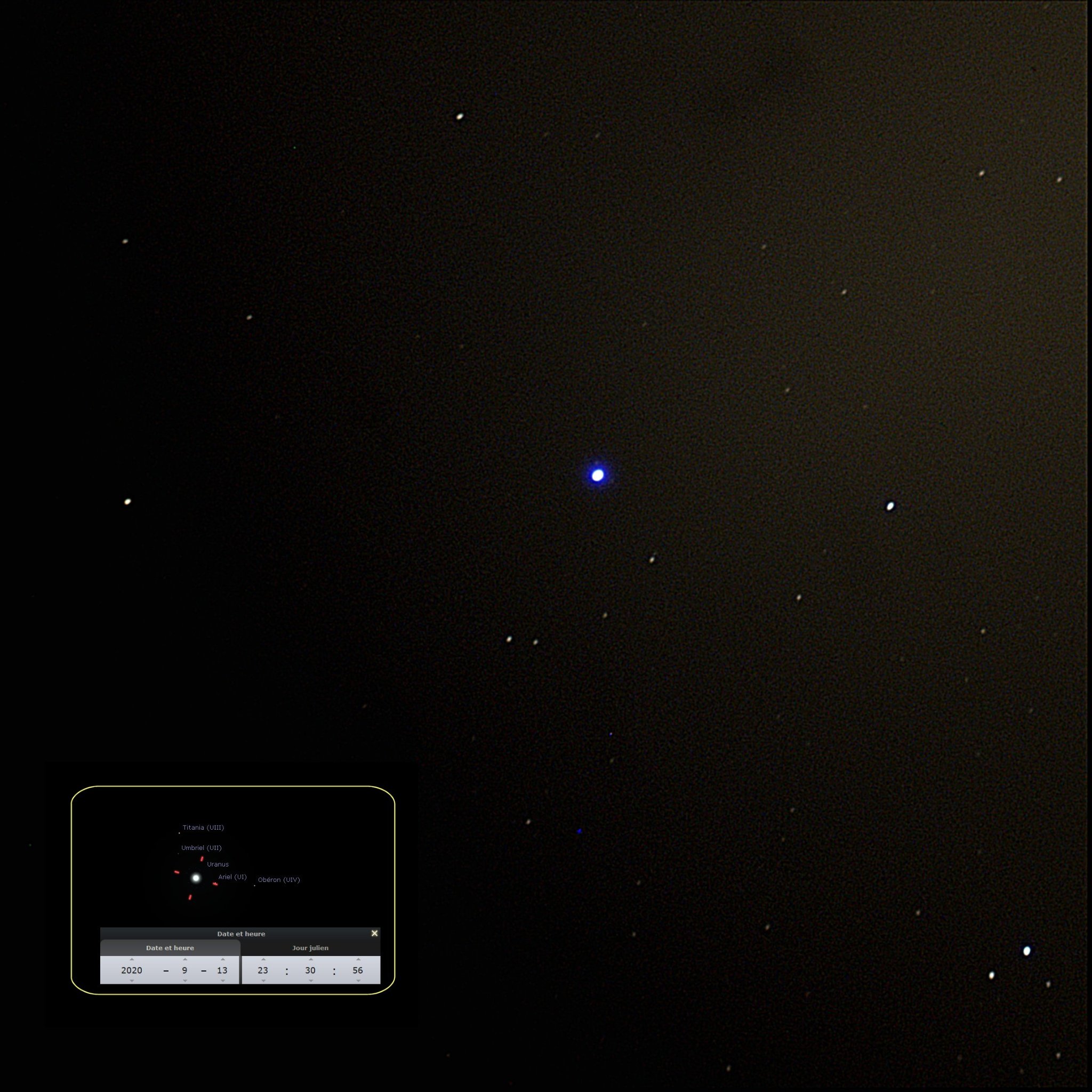

J'ai capturé Uranus ainsi que probablement Titania et Oberon, avec un suivi qui partait en vrille
Focale 660mm /exposition 4,6s x 15 /gain 213
Center (RA, Dec): (37.858, 14.364)
Center (RA, hms): 02h 31m 25.988s
Center (Dec, dms): +14° 21' 49.820"
Size: 43.9 x 43.9 arcmin
