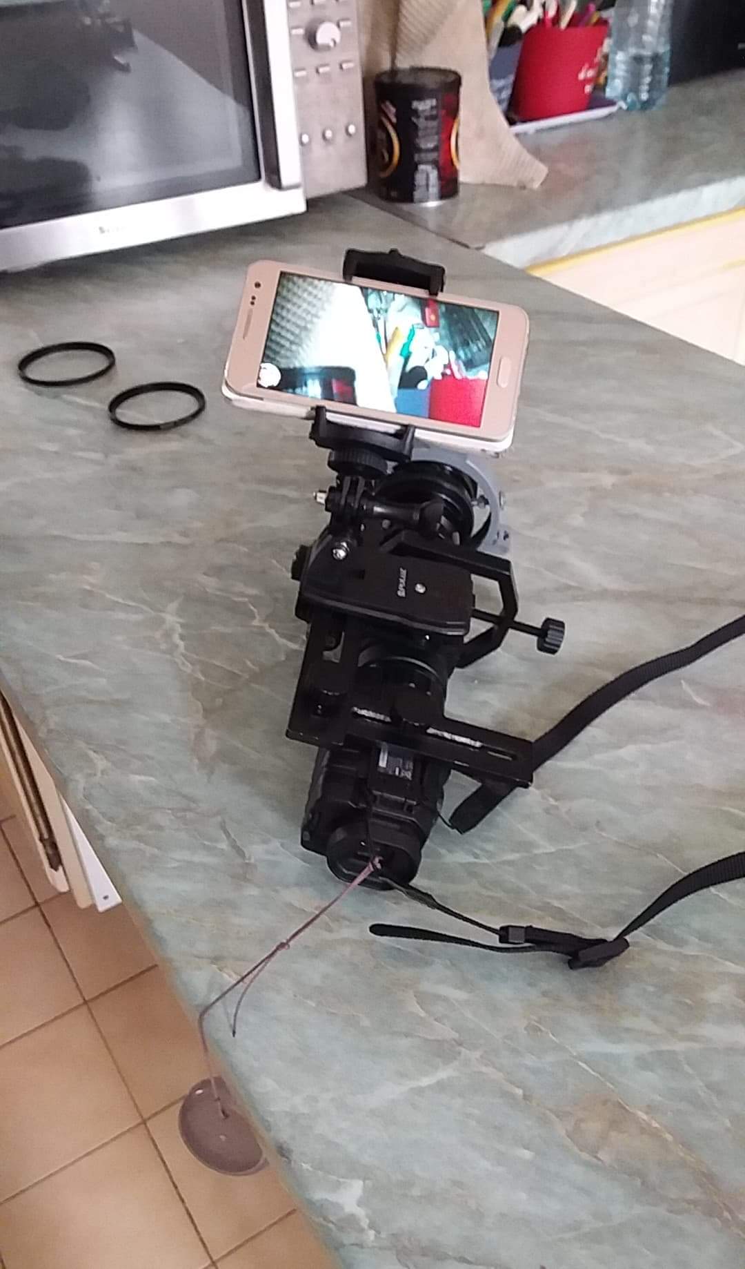

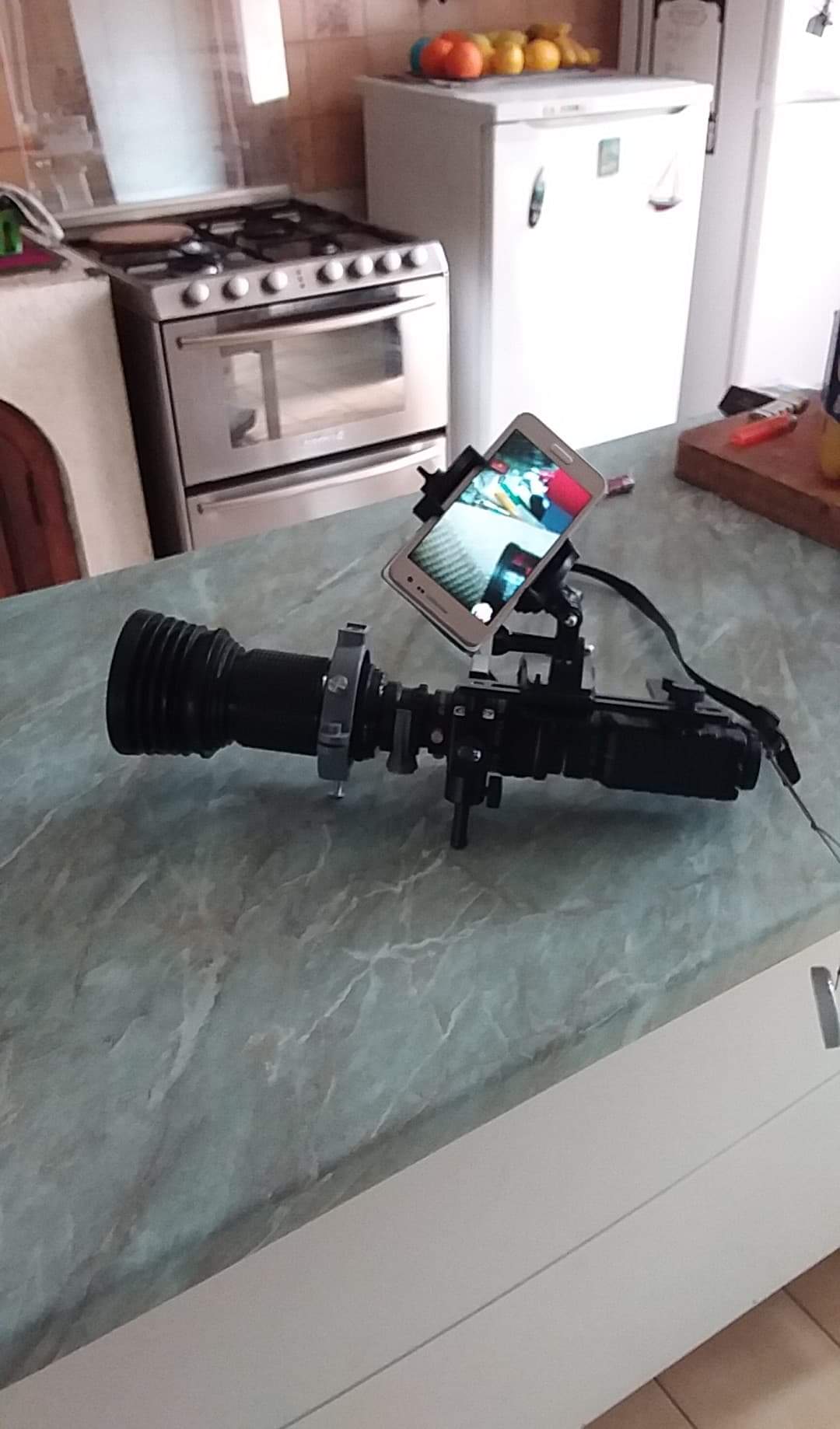

Je vous présente mon tout dernier montage SiOnyx aurora
Le principe est très simple.
Montage afocale a objectif interchangeable et oculaire idem.
But : ACCROÎTRE LES POSSIBILITÉS DE LA SIONYX.
l'optique de la SiOnyx aurora est de piètre qualité et la focale est faible 16mm donc on est vite engoncé dans le même type d'observations.
De plus garder la caméra sur l'œil ça me .......... a force
On va lui mettre un téléphone en guise de moniteur.
Voilà c'est compact léger et autonome.
Ci joint,un test fait vite fait dans le parc avant le couvre-feu coronavirus.
Voila. Mon @Lambda
Mai le meilleur est à suivre juste le temps d'écrire le post
Voila. Mon @Lambda

C'est ce que tu captures au téléphone ?
Je ne comprend pas le montage, ou vient il se positionner ?
- ouki
- Messages : 7686
- Localisation : Perpignan
Sionyx aurora
Pardon en effet pas explicite.
La SiOnyx dispose du wifi on peux donc récupérer l'image via un téléphone ou tablette en live.
A la longue plus pratique que de garder la caméra sur l'œil
- sebb916
- Messages : 7023
Sionyx aurora
okyyyy parce que je voyais pas comment le téléphone pouvait basculer sur l'oculaire ; plus pratique certes, un peu moins immersif sûrement, j'ai vraiment ha^te de tester un de ces engins, pour autant je ne mettrais pas 400 dollars dedans, l'usage reste (pour mon cas) trop restrictif.
