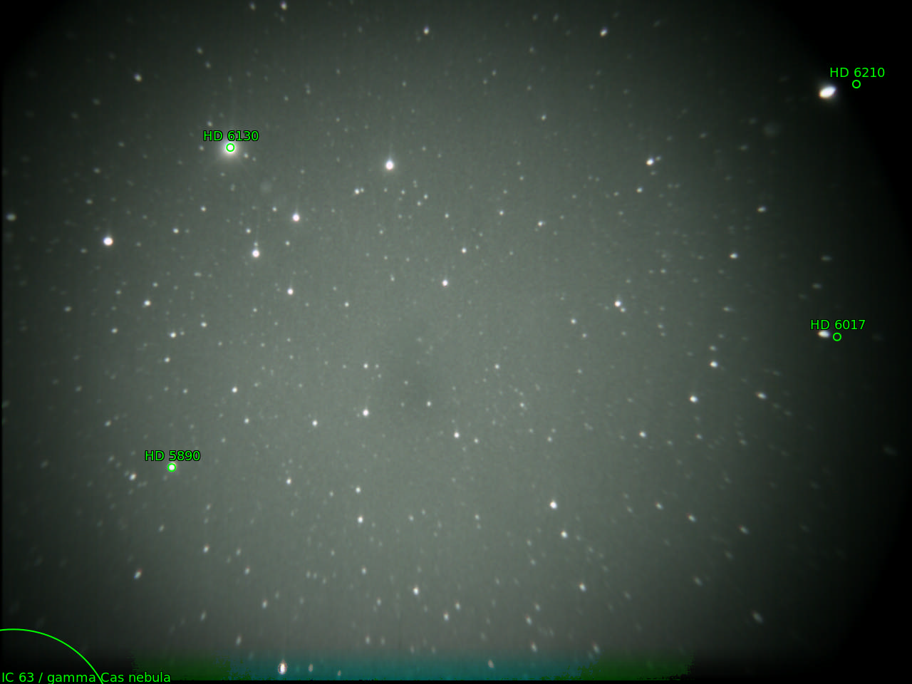

euh, pas tout à fait, il en reste, de la coma?
[ZWO ASI120MC-S] boostée au P8079HP, sur GSO 300/1500
Binning=1
Capture Area=1280x960
Colour Space=RAW16
Temperature=15,5
Gain=50
Exposure=0,06
Stack de 70 x 60ms
Binning=1
Colour Space=RAW16
Temperature=15,5
Gain=50
Exposure=0,06
Stack de 70 x 60ms

Ahhhhhhh ça devient intéressant perit veinard.
Arghhhhhh manque un petit bout pour ic63
A étudier t'en as d'autres
J'aime les tachouilles

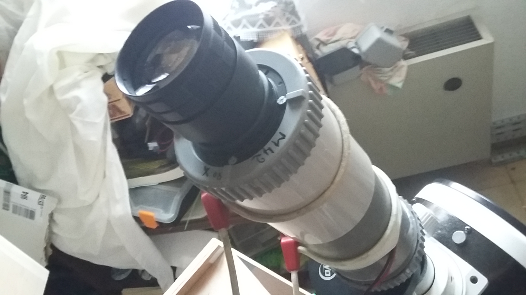

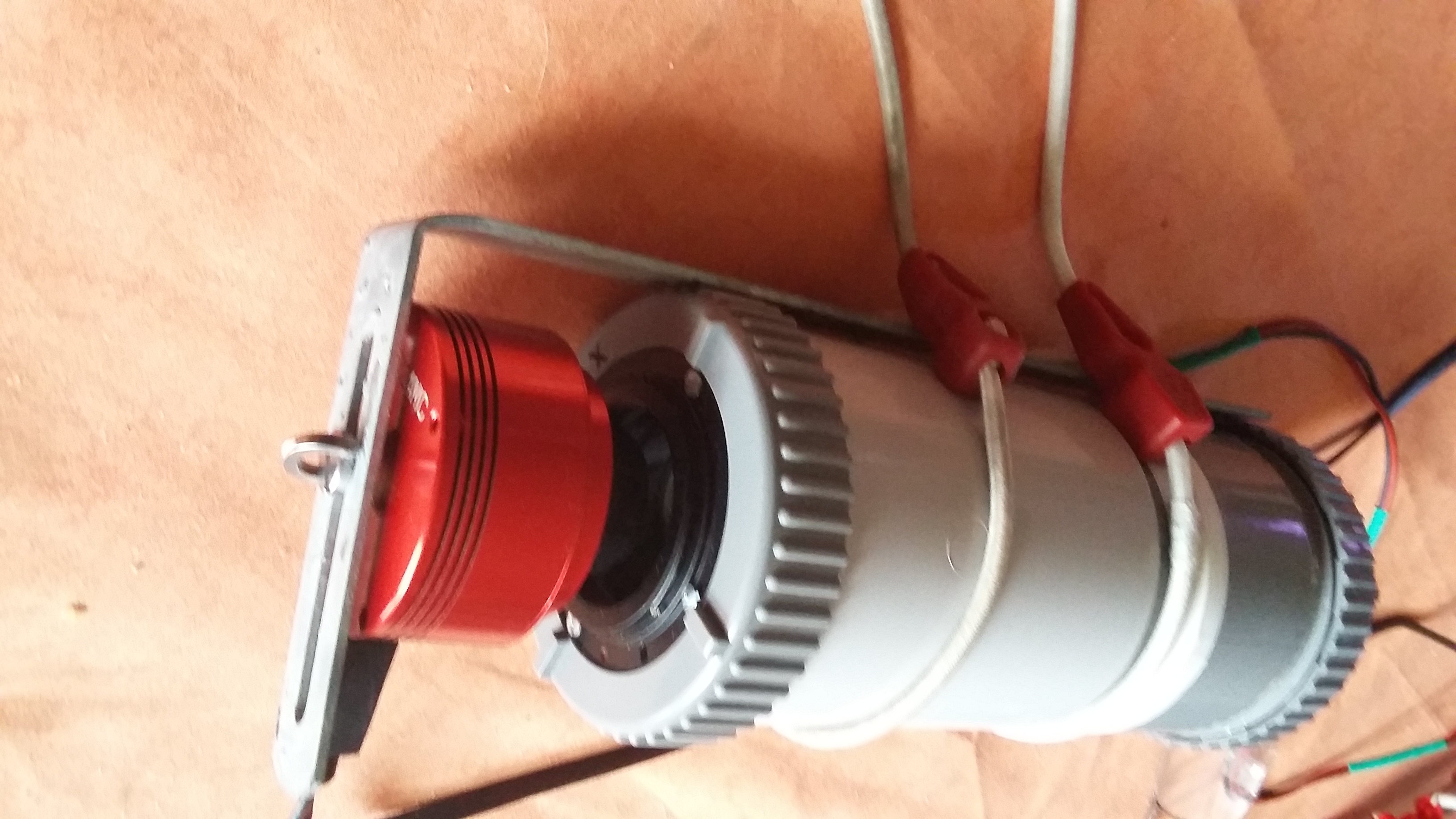

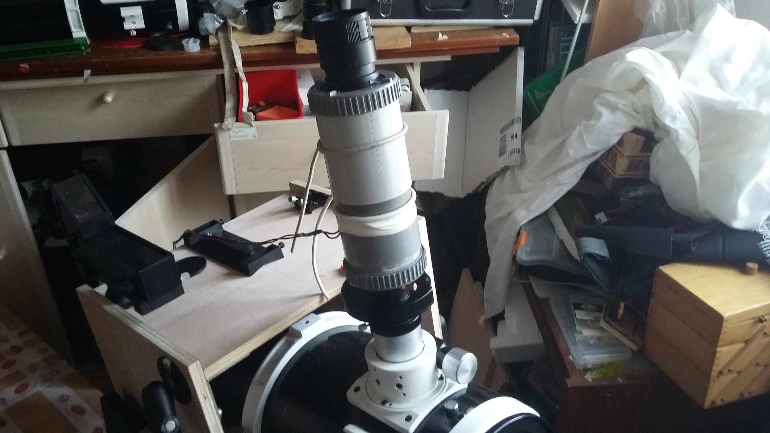

Roue a filtres adaptée
Bon j'ai décidé de simplifier j'en ai marre de bricoler
Nouveau support de camera réglable méthode voilier
Support de gouttière aucune modification
2 ferllettes de nautisme
Et c'est tout
Et c'est tout

Simplification au niveau visuel également
L'avantage sur le NINPORTNAWACK on positionneme le tube comme on veux surtout porte oculaire vers le haut donc en visuel c'est top. Via une seconde bague m42 je peux visser un objectif a la sortie du tube pour observer en visuel
Objectif retenus
Le 80/1,7
50/2
Zoom 35/135 Le tout en montage coulissant
Objectif retenus
Le 80/1,7
50/2

Project collectif a base d'un Gen 1 P 8079HP
Bon test ultra rapide 3 minutes pour la roue a filtres
Ca passe un petit peu de vignettage sans incidence en 31,75.
Pas pu vraiment tester la filtration pas grand chose a ce mettrecsous la dent face a ma fenêtre.
Version finale manque juste le push to mais pas vraiment utile en fait.
Retour a l'imagerie one shoot asicap
Le 80f1,7 est tout simplement merveilleux
Mais délicat a régler et adapter.
Lambda
- Messages : 1454
Génial, Olivier, ton concept!
Je vais te pomper dessus pour mon truc en cours.... franchement ergonomique comme ça!
Au niveau Lumière parasite venant de l'écran de la tablette, pas de souci qu niveau de la camera? elle est bien isolée/baflée?
à+ et merci.

- ouki
- Messages : 7488
- Localisation : Perpignan
Non ca vas au niveau éclairage tablette.
J'adore ce montage leger 30 secondes est c'est parti
Suis vraiment tombé sous le charme d'asicap et de ce 80/1,7
Les balades de constellations en constellations un pur bonheur
J'attends avec impatience le test de @turbojf au ha 35 avec des optiques ultra-rapides y as peux etre un truc a faire.
Par contre j'arrête l'usage de l'intensificateur au dessus de f3 la 290 mono est plus performante.
