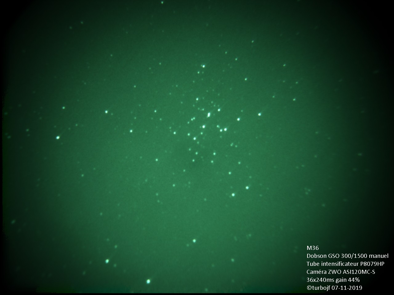

C'est vraiment bon, Turbojf, dsns ces conditions là.
Et tu verra, dès que le ciel se fera bien noir.... ton seuil de detection va dégringoller à la vitesse grand V!!!
En plus, on voit peu la distortion intrinsèque de l'image délivrée par ton tube.... Cela doit être dû à l'usage de l'objectif fish-eye qui doit compenser en apportant une distortion opposée (en tonneau ?)
Je crois qu' une petite 224 avec cet objectif pourrait bien visiter les brumes bataves, un de ces 4...
à+,

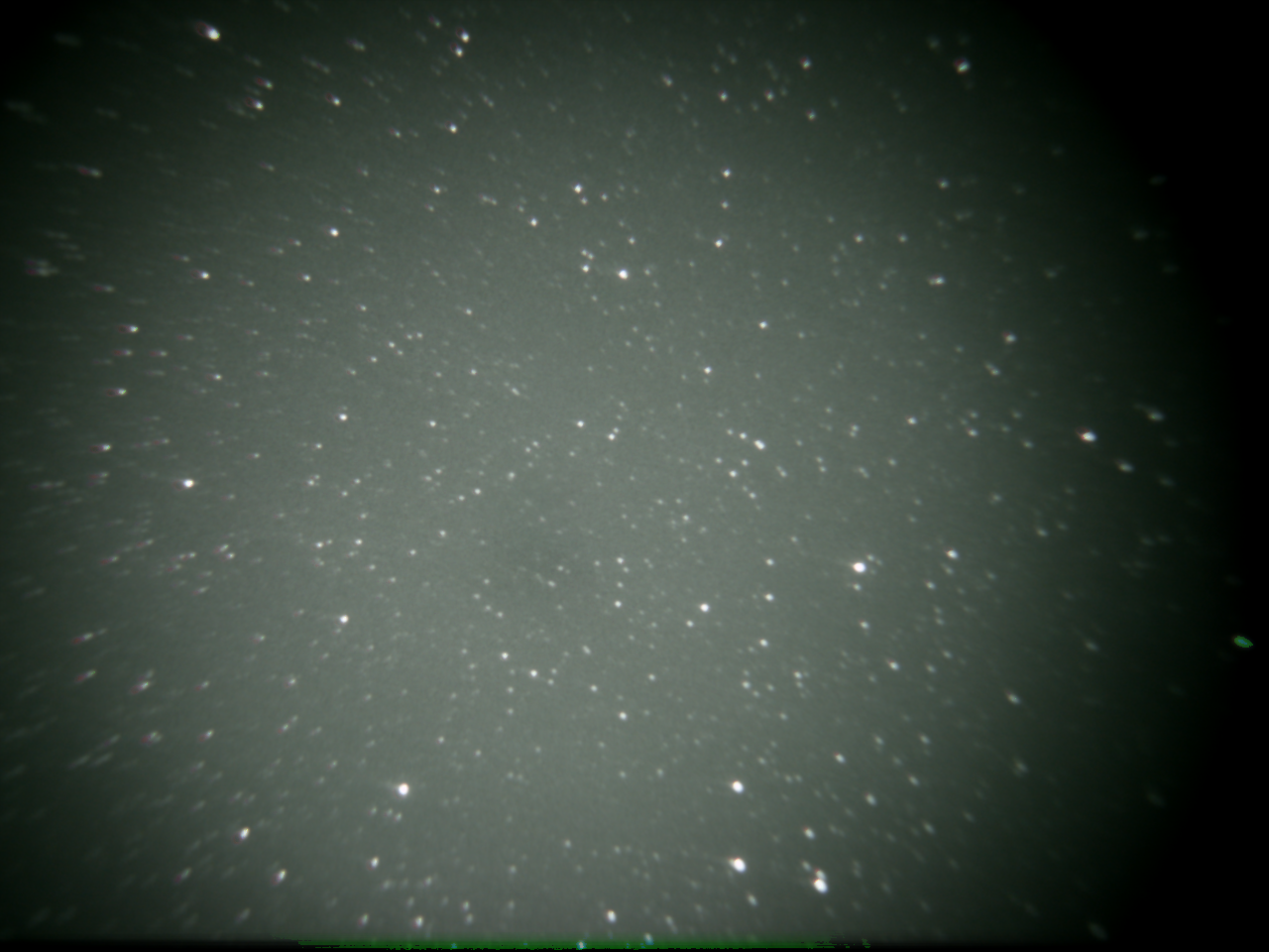

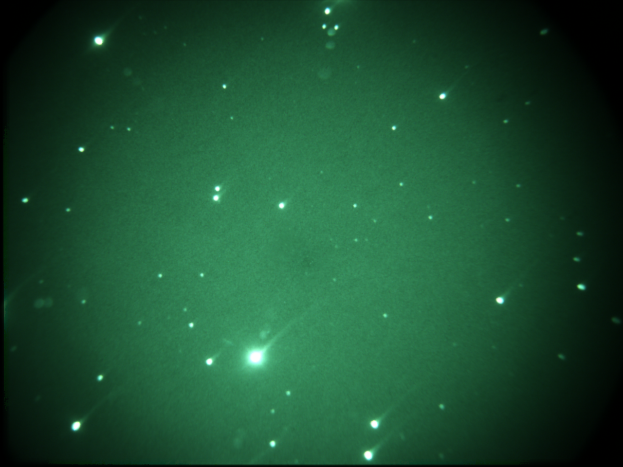

VOILÀ ON Y EST! C'est LÀ, AMHA, le veritable intérêt de ce type de couplage....turbojf a écrit : ↑04 nov. 2019, 22:17...
- objectif 24mm F2.8
- 2 pièces contiguës, séparées par une porte entrouverte de 10cm. Dans la 1ère, le noir complet où était installé le tube, dans la deuxième, légèrement illuminée par l'écran du PC portable.
Ci-dessus, le max du max avec un gain à 50% et une exposition longue de 10s. A l'oculaire pour info, il n'y a rien à voir.
J'ai constaté que la caméra produit une image dépourvue de vibrations et de "bruit", bien plus propre qu'à l'oculaire. Elle sert de filtre amplificateur.![]()
Et je viens de voir mes premières étoiles entre les nuages.![]()
(j'ai mal aux bras)
- Le tube seul en visuel classique, c'est génial.... mais il y'a des limites, dues au caractéristiques du tube, même avec une FOM de 100000000...
- Le tube couplé à une cam faisant de l'intégration, tu simules un tube ayant des caractéristiques supérieures au tube seul (modulo un peu de lag video, c'est vrai...)
Ce qui n'était pas visible avec le tube seul devient accessible avec ce couplage là, à l'écran...
Et, en plus, bien sûr, on peut partager aec les copains....
Bravo!
à+,
Lambda

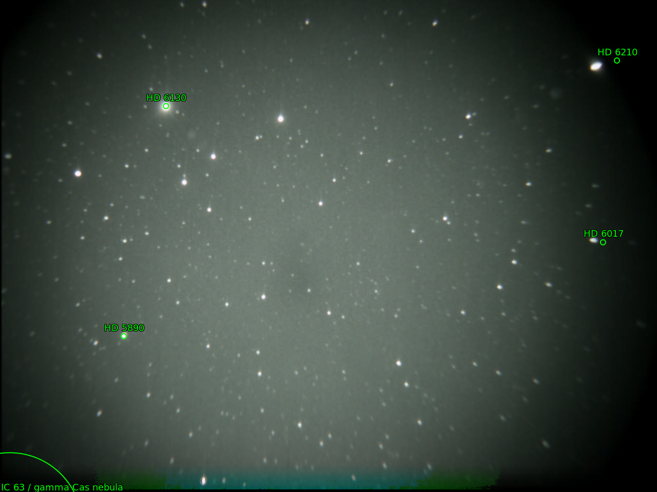

Oui, et bien en fait, en intégrant sur plusieurs secondes, en fait tu lisses le bruit de scintillation intrinsèque du tube...visible en très basse luminosité, quand on est au "taquet", à l'oculaire et oeil nu... après reste le bruit apporté par la caméra. Tu augmentes le ratio signal/Bruit en augmentant ton temps d'exposition ou en stackant.
J'avais fais aussi des manips similaires à la tienne ici:
http://astronomie-va.com/forum/viewtopi ... 099#p10779
à+,
Lambda

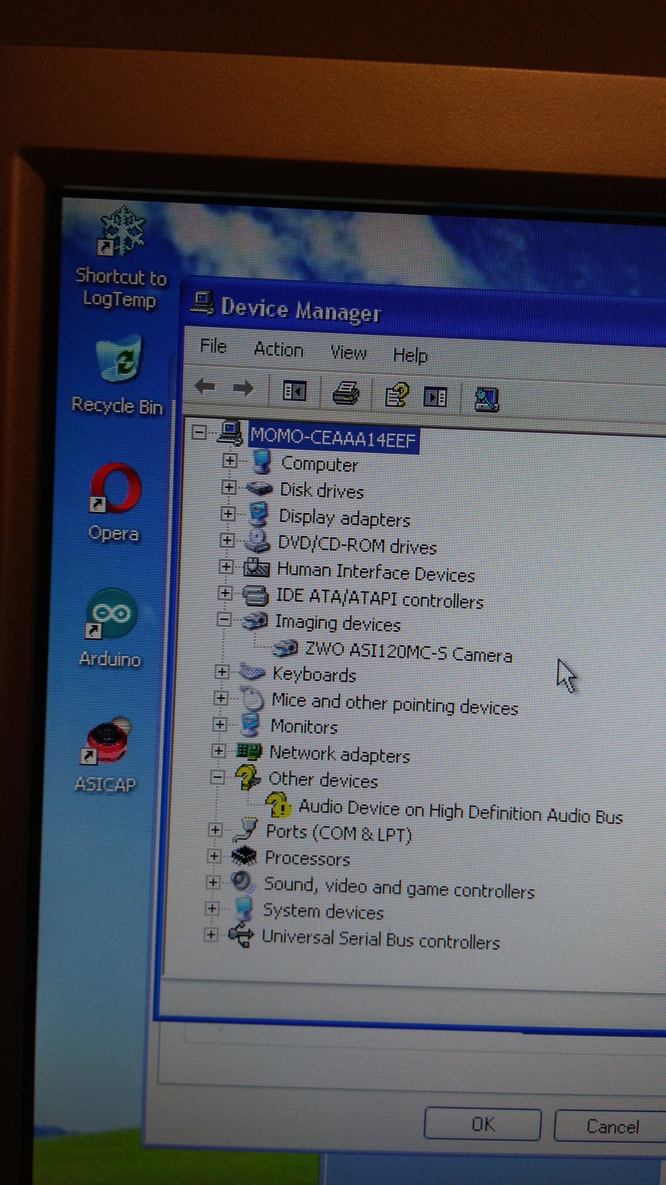

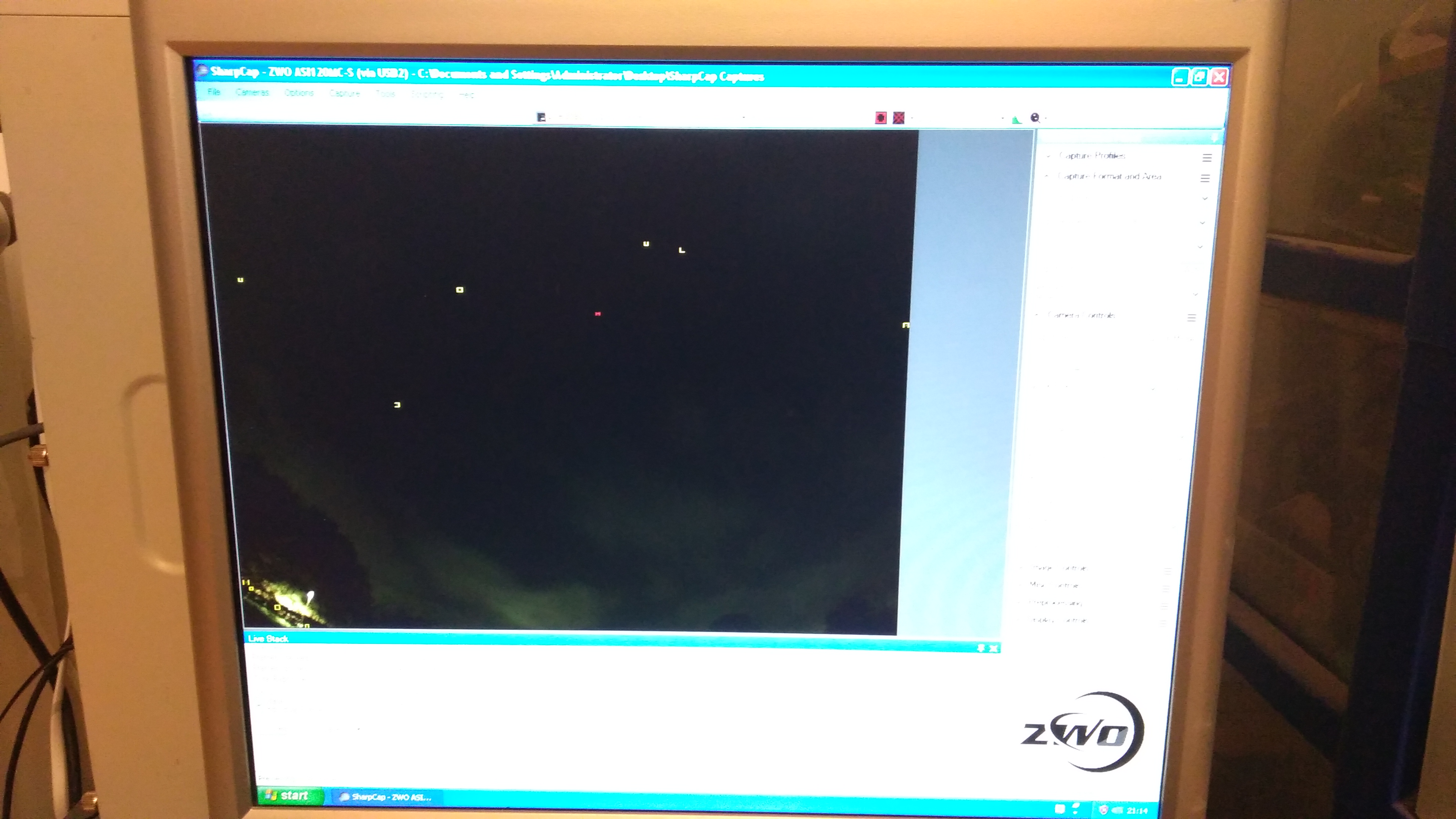

Petite question turbojf,
Ta caméra (ASI224MC-S c'est bien cela), son driver est installable avec un windows XP antique en USB2.0 ???? ca serait jouable?
Merci et à +,
Lambda
Merci et à +,
Lambda
- turbojf
- Messages : 4252
Projet d'oculaire à base de tube intensificateur P8079HP
Non @Lambda c'est le modèle en dessous dans la gamme ZWO, la 120MC-S, initialement achetée pour imager Mars en 2018.
J'ai un PC sous XP, je vais essayer de l'installer et déterminer si ça passe.

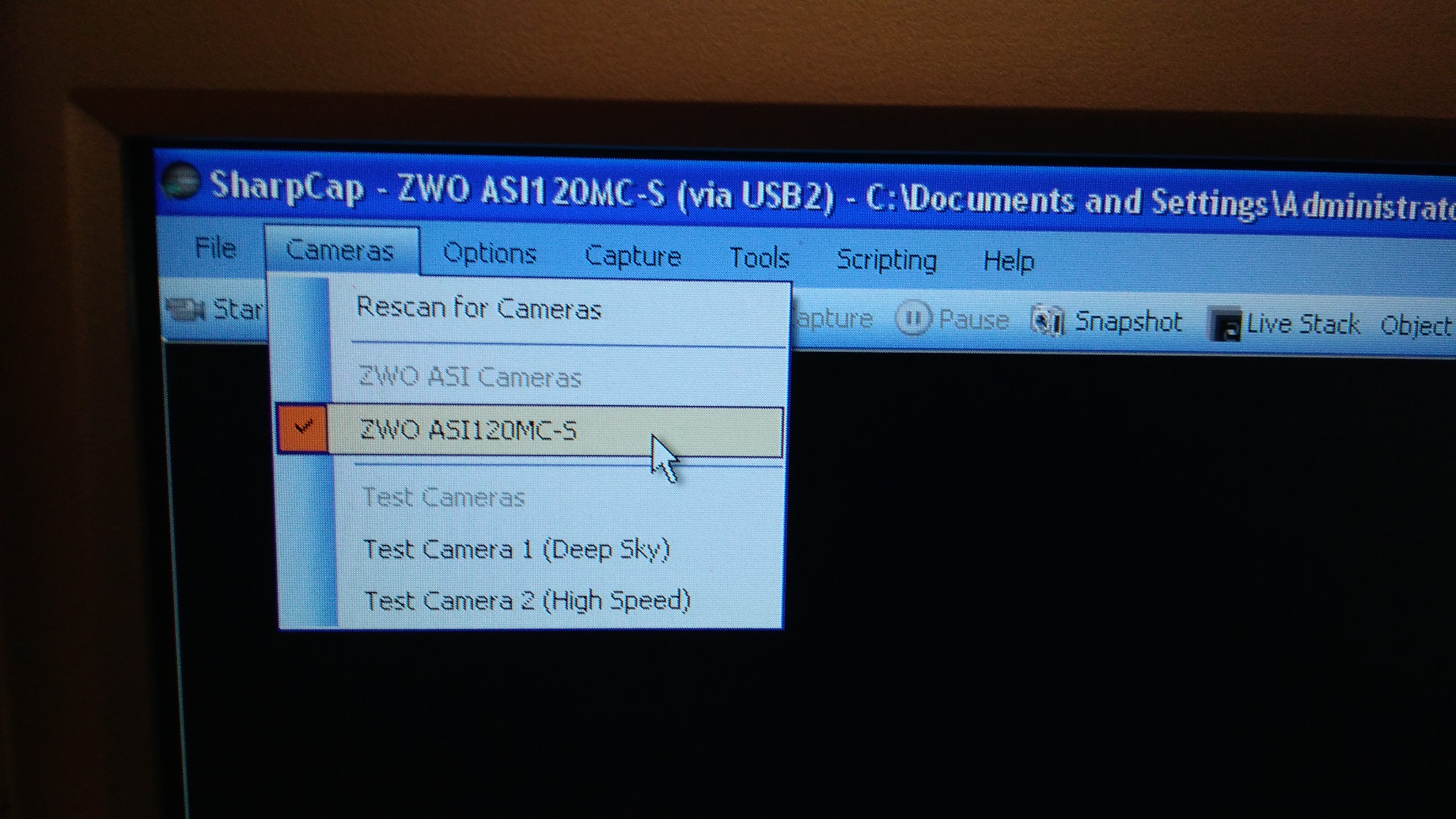

@Lambda , tu peux profiter d'une ZWO ASI 120 sur un PC XP SP3 après avoir installé son driver en x86 et Microsoft.NET Framework 3.5.
Oublie par contre ASICAP qui plante, opte pour Sharpcap 2.9 qui marche à merveille, et propose le stacking sur étoiles et la prise en compte de darks.
Au niveau performance en USB 2.0, mon PC simple cœur Sempron 140 2.7GHz, pourvu de 2 ou 3 Go de RAM, autorise 10FPS en RAW 16 en pleine résolution, 20FPS en RAW8.
Bon achat!
Oui, j'ai bien prévu le test sur un tube, j'ai 4 possibilités: Equinox ED80, lunette 120/1000, MAK 180, DOB300.
Celle qui me tente le plus, c'est d'essayer sur le MAK 180.
Avant cela, il faut que je recoupe un autre tube PVC que j'intervertirai avec l'actuel de manière à switcher entre objectifs photos et tube astro.
Bon achat!

Merci turbojf pour ton essai approfondi... Par contre, je suis très "truite", en ce qui concerne l'informatique:turbojf a écrit : ↑05 nov. 2019, 21:59@Lambda , tu peux profiter d'une ZWO ASI 120 sur un PC XP SP3 après avoir installé son driver en x86 et Microsoft.NET Framework 3.5.
"...après avoir installé son driver en x86 et Microsoft.NET Framework 3.5...."
- Le driver en lui-même ne fournit pas les outils nécessaires pour exploiter la caméra?
- installer son driver en x86, cela se fait au moment de l'installation? lorsque on démarre le process? il y'a un écran d'invitation avec un choix de mode d'intallation, don't le x86?
- qu'est ce que c'est que ce " Microsoft.NET Framework 3.5"? cela se trouve où? cela s'installe à part? comment?
Pardonne moi pour ces questions de bases...
Merci en tout cas!
à+,
Lambda
- pejive
- Messages : 12043
- Localisation : banlieue de Bordeaux
Normalement l'installation se fait par défaut en x86
Si le logiciel d'installation ou Xp ne le proposent pas tu trouveras le Frameworks chez l'ami Crosoft:
https://dotnet.microsoft.com/download/d ... /net35-sp1
çà s'installe tout seul; tu peux le faire avant d'installer le pilote de la caméra.
Le pilote seul ne permet pas de voir les images; pour exploiter les ZWO il y a Asicap mais il ne tourne pas sous XP d'où Sharpcap

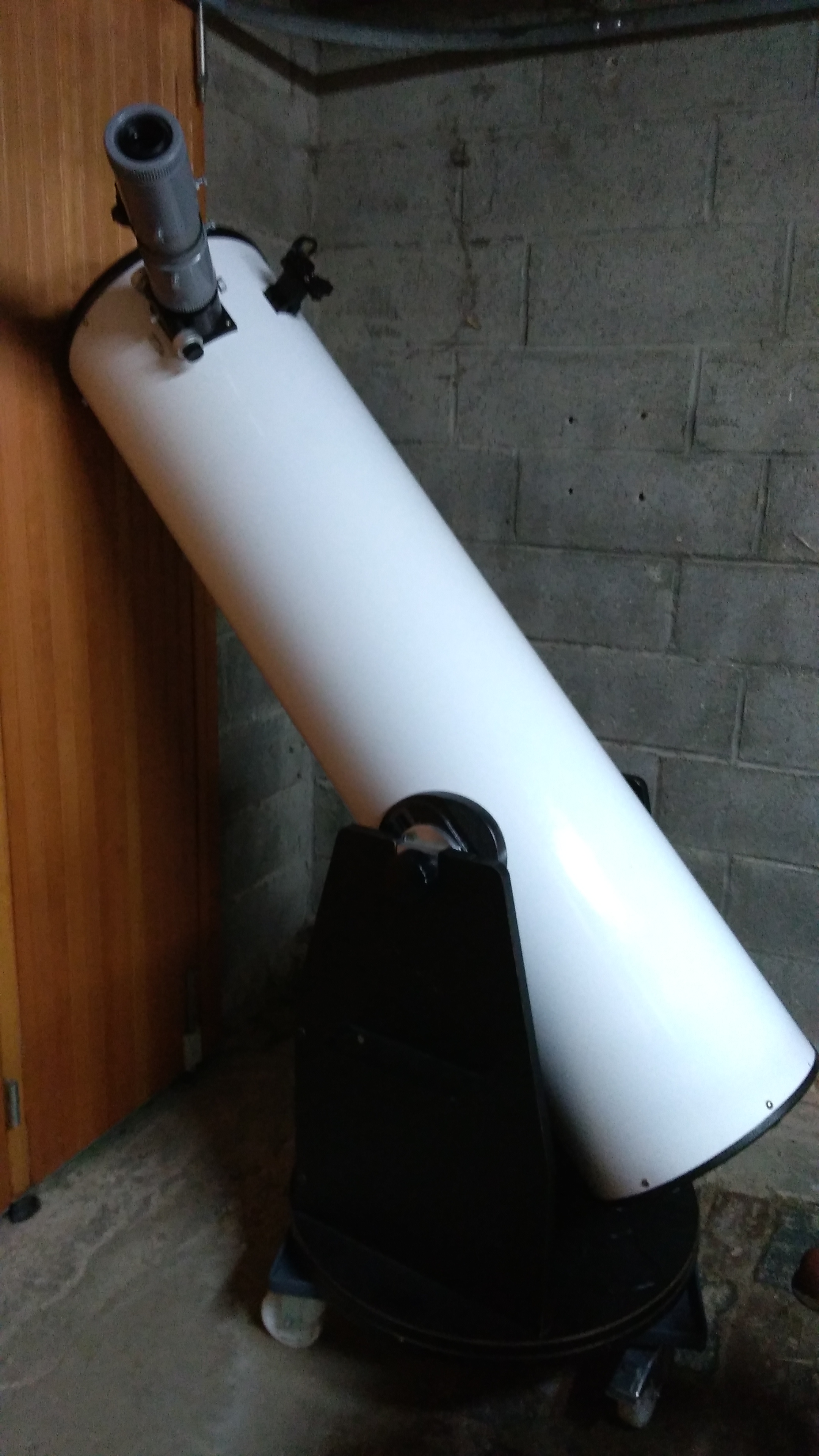

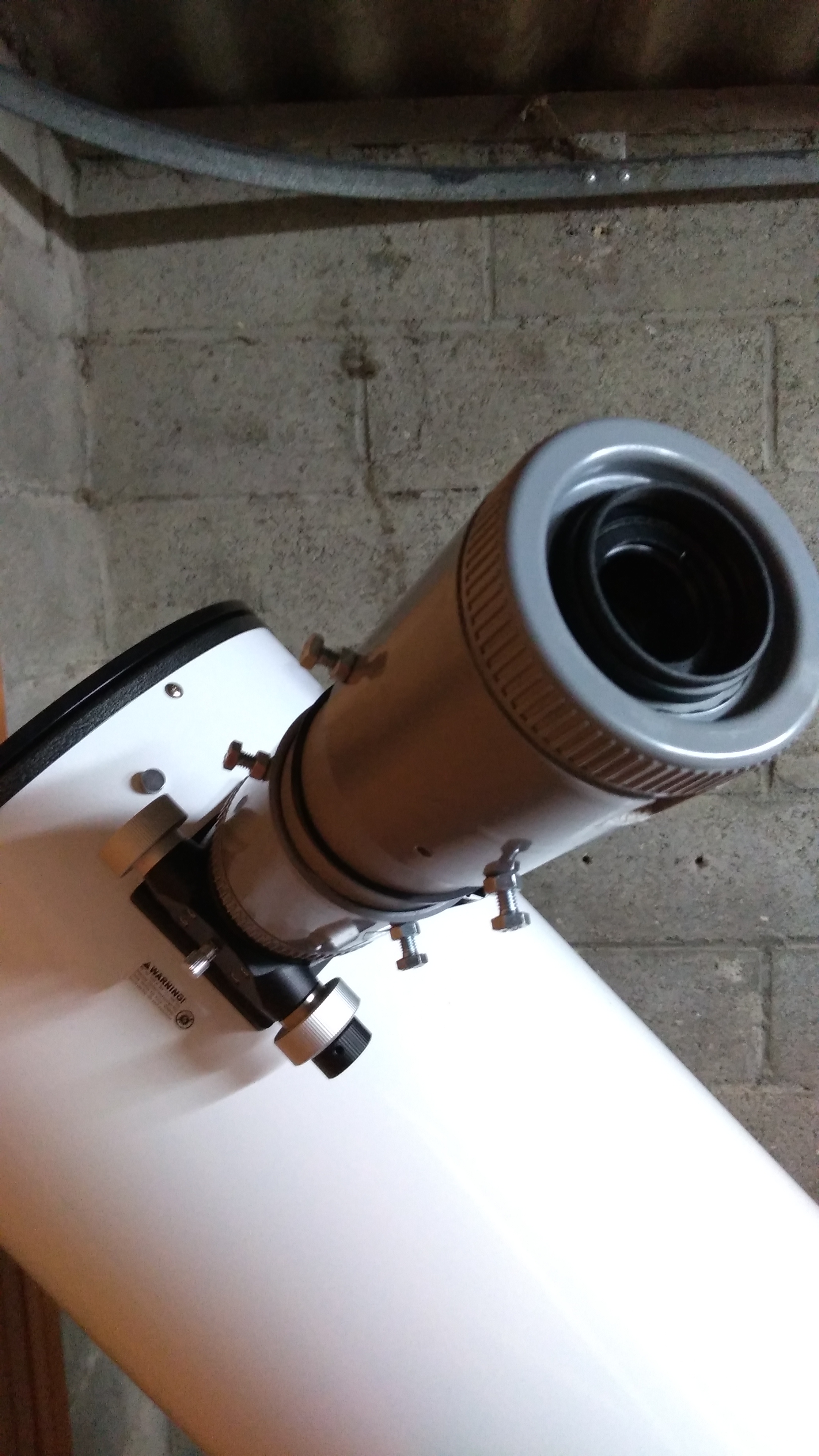

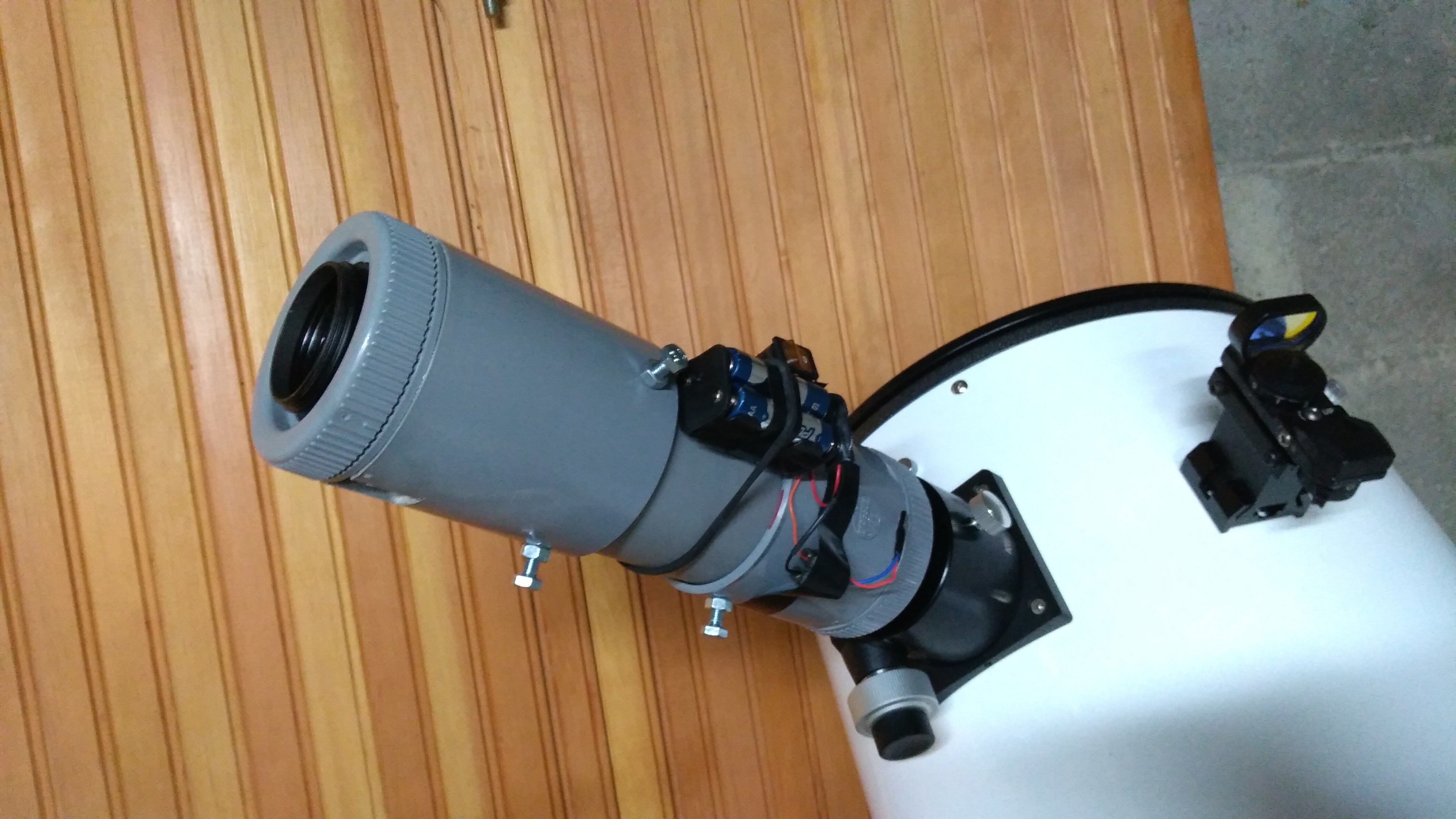

De mon coté, ce soir pas de PC, j'ai travaillé sur mon oculaire en vue d'un essai sur le Dob. Coucou @manu33
Coupe du tube PVC à la longueur définitive, taraudage en M6, immobilisation non pas par collage, mais par 6 vis qui ont aussi pour fonction de bloquer/centrer le tube intensificateur dans le tuyau PVC, telles les vis d'un chercheur (d'inspiration design @Lambda ). Ainsi, les pertes de MAP ne pourront plus arriver, l'ensemble est maintenant "monobloc".
Essai avec succès à l'instant sur le 300/1500 en version visuelle , PO remis à l'endroit ce qui ne gâche rien. Je suis super heureux mon @ouki , mon Dob va connaitre une nouvelle vie. Je vais même lui fabriquer un beau petit chariot pour l'occasion.
Bien que pas aidé par les nuages ni par la Lune, j' ai pu constater la puissance du système. M45 brille de mille feux.
Prochaine étape, je dois équilibrer le Dob.
Enfin, j'oubliais, je vais pourvoir alterner facilement entre un usage oculaire sur tube astro et un usage avec objectif photo, sans avoir à ouvrir le tube, étant donné que la MAP avec un objectif est atteignable adaptateur T2-1.5" en place. Faut juste que je couple un convertisseur 1.5"-2" à un bouchon d'objectif.

C'est cool c'est cool, le 300 va (re)vivre et redécouvrir certains objets!!
A tester avec une barlow en X2 , ca doit passer tranquillou sur le Dob niveau focale!
Manu
Manu

bonsoir,
quel boulot ! félicitations pour ton travail titanesque !
j ai bien sur bcp de questions...
2 viennent à moi, quitte à avoir l air bete...
pourquoi tu "internalises"(je sais ça se dit pas ..) ton PO dans ton tube sur les premières photos ?
pourquoi mettre l oculaire à l envers ?
merci d’éclairer ma lanterne, ou de me donner les liens qui vont biens, c est encore dense pour moi de retrouver les infos.
Sam

Contrairement à mes débuts, j'encapsule maintenant le PO afin de le maintenir plaqué contre le tube, la MAP est ainsi excellente. Pas de scotch, pas de colle, pas d'imprimante 3d à dispo, pas de machines outil non plus.
En 30s, je passe de l'oculaire à la caméra.
Cet oculaire disposé à l'endroit ne donne rien, le 30mm oui, sans que le rendu visuel ne me plaise. Pour l'instant, je vais pratiquer avec cette disposition en version à main levée, et sur télescope, ce sera évidemment très souvent avec la caméra.

Bon,
Voici donc ma première vraie session d'observation, sur Dobson, avec une caméra ZWO ASI 120MC-S couplée à un tube intensificateur de lumière P8079HP.
P'tain, ça change de ce que j'ai l'habitude de faire avec l'Altaïr 183C.
Déjà d'une, il faisait pas chaud dehors, avec 3.4°C , ça m'a fait tout drôle par rapport à mes séances de salon, assis près du radiateur.
De deux, pas de GOTO ni de PUSHTO, et DOB pas de niveau, qui ne pensait qu'à m'esquiver.
Comme d'habitude, mon viseur point rouge était déréglé puisque je l'avais emprunté pour mon setup léger. Heureusement, j'ai pu m'aligner sur la Lune.
Après avoir tenté de viser sans succès M31, après avoir stacké au pif des étoiles inconnues, je me suis dirigé sur le Cocher et ses amas, tel un débutant.
J'ai réussi à voir M36, pas simple avec 1500mm de focale et un rocker très vivant, virant de bord au moindre souffle de vent.
Ci-dessous, le polaroïd souvenir, réalisé en 36 frames de 240ms à 44% de gain.
Soit 9s au total.
Franchement, inutile de dépasser les 2s de stack au total, mais bon, avec mon PC de gamer, ça pulse, et les secondes passent vite.
J'ai évidemment joué avec les histogrammes de SC, changé les paramètres de détection pour l'alignement, j'ai sorti quelques vues en monochrome, bref j'ai fait joujou.
En fin de séance, j'ai voulu voir ce qu'offrait un oculaire de 30mm par cette Lune, et bien j'ai pas vu grand chose. C'est là que l'on se rend compte de l'apport du couple caméra/tube.
Ce sera tout pour ce soir.
Un bout de M45 au pif, je suis tombé à coté d'IC63 au pif, 83 x 60ms = 5s, gain =40
Soit 9s au total.

Une grande première Française.
Bon dommage pas franchement dans de bonne conditions
Pas simple avec de grand focales en manuel.
C'est un bon début M36 rends bien.
Tout ça est bien engageant @Lambda va être content
Pour ma part je vais rester cantonné aux petites et moyennes focales avec,F/D de 4 et en dessous
Et développer autour du c8 qui n'est pas lourd .
En tout cas toutes mes félicitations en si peux de temps un truc de fou
