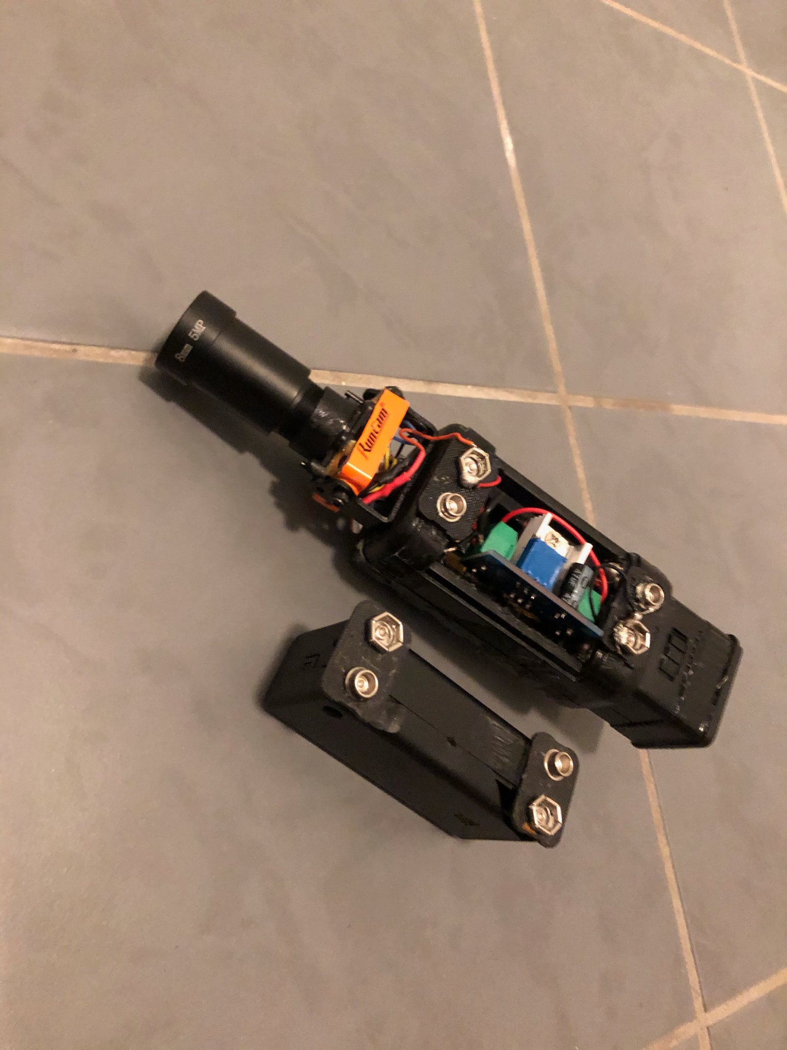

Petit coucou rapide pour partager ici avec vous un dernier petit bricolage de "couvre feu"....
Un petit monoculaire de vision nocturne fait de bric et de broc.... qui tourne autour d'une chouette petite caméra vidéo noir et blanc très sensible utilisée à l'origine par les dronistes... La Runcam Night Eagle 2 pro.
Pour la fiche technique de cette petite bestiole "pas trop chère" si on compare à des Roll-Royces genre WATEC 910 HX, voir ici:
https://oscarliang.com/runcam-night-eagle-2-fpv-camera/
et ici
https://shop.runcam.com/runcam-night-eagle-2-pro/

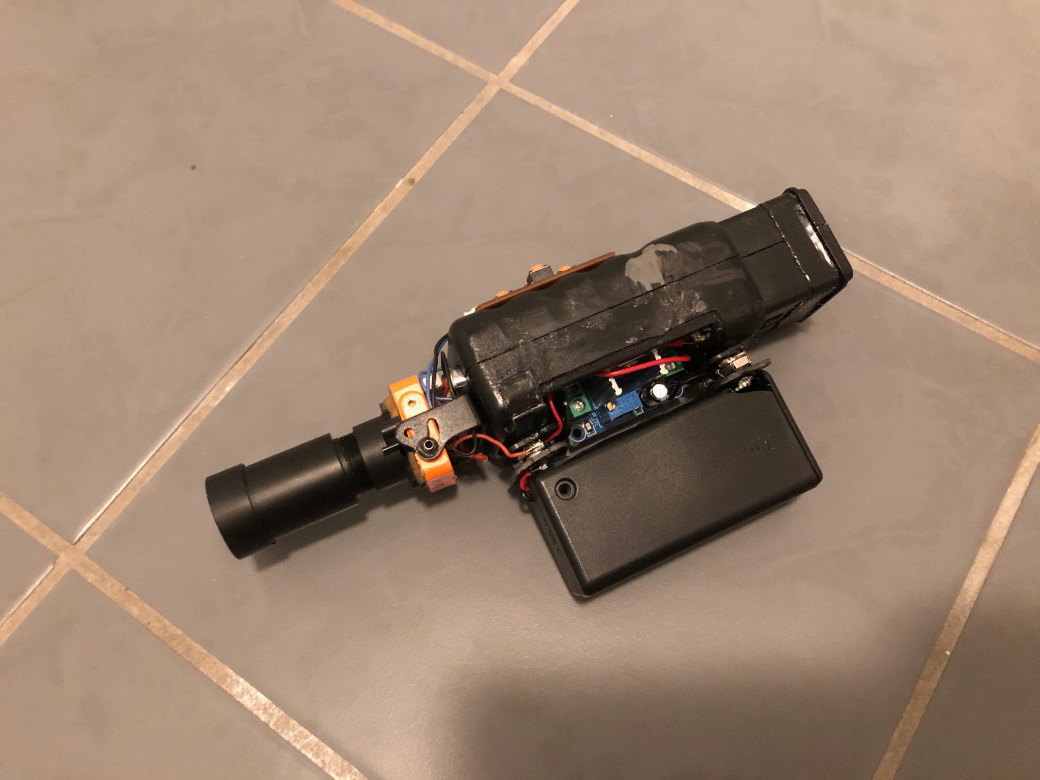

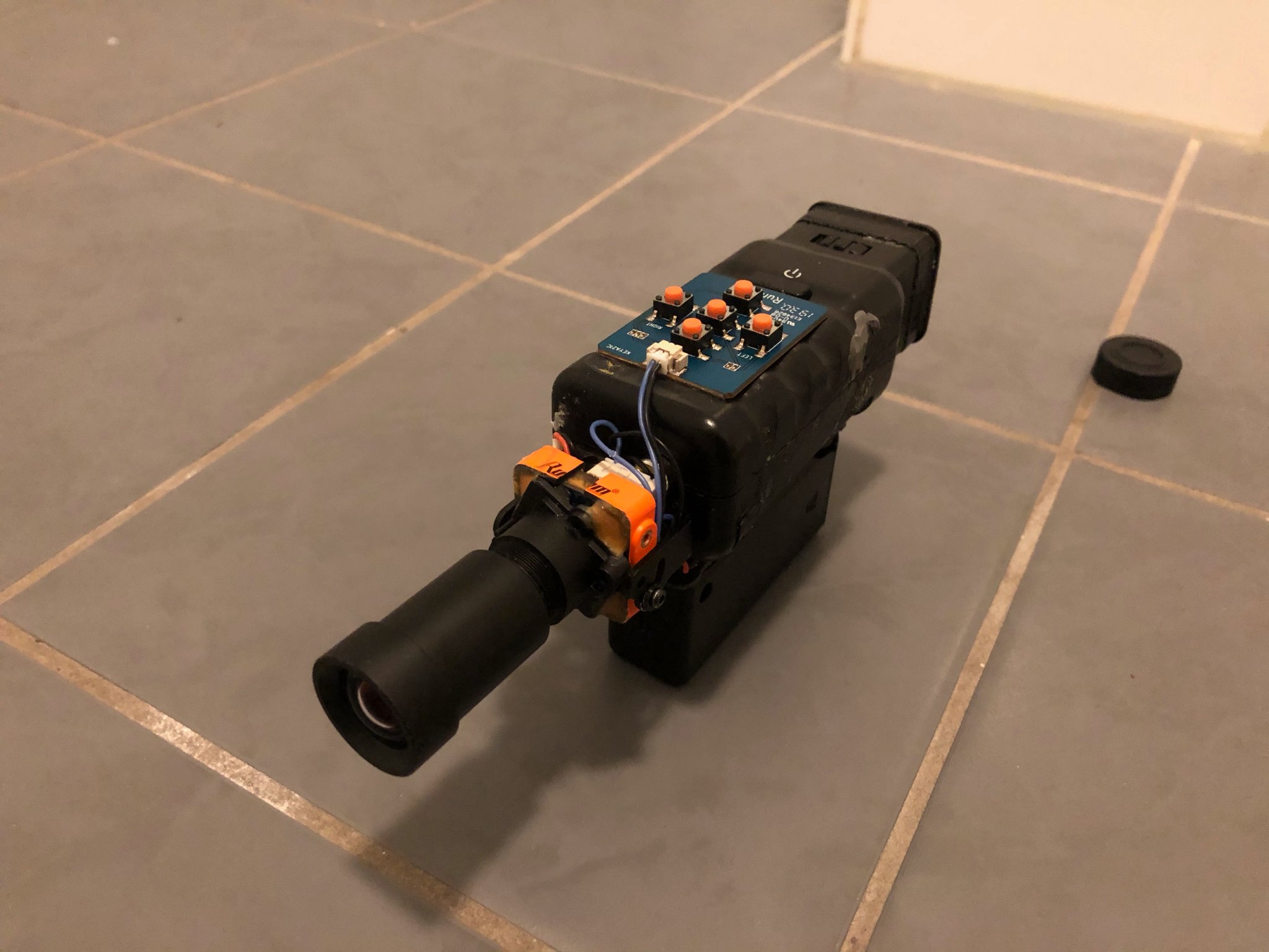

Pour faire court:
- un viseur vidéo monoculaire en 640X480, équivalent de monoculaire de camescope, ou liveviewer qu'on trouve sur Ebay, Aliesexpress et autres pouvoyeurs de Guizmos.... J'avais ça dans mes boites d'anciens projets.
- La Runcam Night Eagle 2 pro avec un Pad de contrôle (menu OSD)
- un régulateur de tension à base de LM317 tout bête, pour alimenter le finder en 4.5V à partir par exemple d'une simple pile de 9V, la caméra étant directement sur le 9V (elle bouffe un peu de tout entre 5V et 30V à la louche...)
quincaillerie, etc....
- Objectif compatible pour un capteur 1/1-8", aussi rapide que possible (j'utilise un objectif donné pour F/0.9.... peut etre optimistique de la part des fournisseurs de l'Empire du Milieu.... à définir plus précisément..... en tout cas F<2 c'est un must have, pour ces usages spécifiques...
Et c'est parti après quelques heures de petits bricolage de coin de table....
Encore pourri dég, il faut que je finalise ça plus prorpement... :oops:

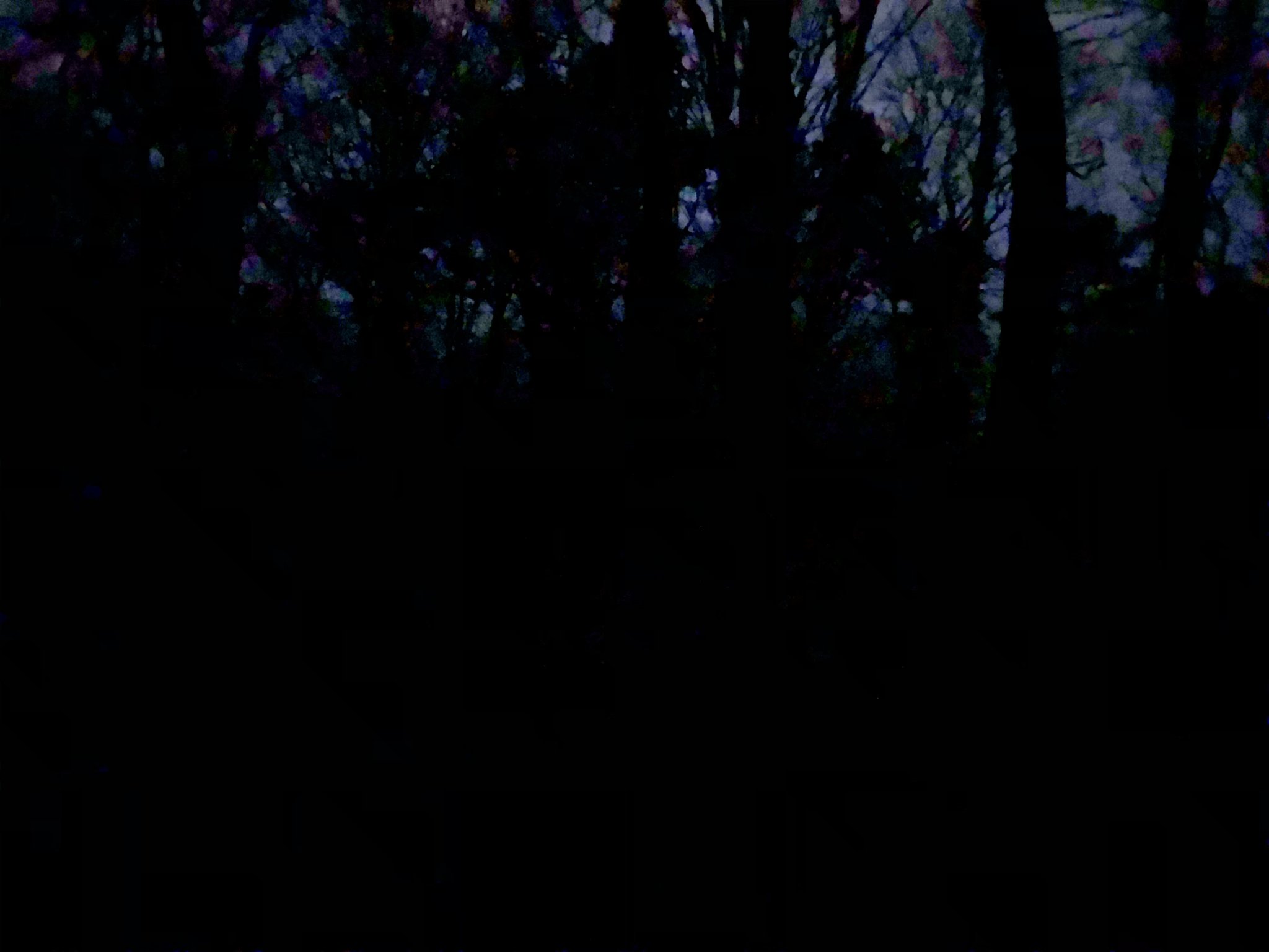

et ensuite, même idée, mais dans un sous bois plus sombre de bord de ville...
Ici juste une photo de référence "à l'oeil nu":
Et avec la caméra en action
https://www.youtube.com/watch?v=-G9PbJG5V8U&t=5s

Setting de la caméra:
- Gain: +9 (c'est en fait une gamme de gain, avec une valeur de gain max, utilisable par l'AGC de la caméra)
- WDR: ON
- mode PAL (important pour filmer en 1/50s, pas 1/60s.... temps d'exposition un poil plus long pour les pixels du capteur, on choppe un peu plus de lumière... Ce n'est jamais du luxe...)
- objectif 8mm/"0.9"... Pour le sûr F<2 sans trop me risquer... à vérifier pus tard, filtre IR enlevé.
