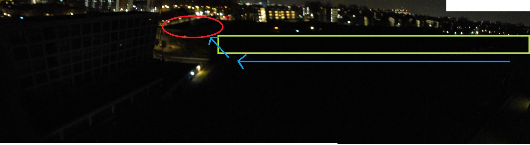

Ici une photo de référence de la scène nocturne de mon balcon, pour mes essais:
Pour la vidéo, je démarre en gros de la droite de la scène (extrémité droite du rectangle vert) et je me dirige vers la zone entourée de l'elipse rouge)... avec quelques va et viens...
Quelques details, pour mieux suivre la video (assez longue):
- Les structures/petite poteaux blancs, sur le sol de gravier, se situent à environ 80m, sur le toit bien obscur, dans l'élipse rouge
- La zone rectangulaire verte correspond à un côté de terrain de foot, limité par des murets mitoyens d'arrières de jardins, d'une barre de petites maison, melanges à des haies d'arbustes et pas mal de petit bazar.... intéressant pour estimer la capacité de detection/reconnaissance du bouzin...

Dans mon cadre urbain, les zones terrstres de ma scène de tests sont très souvent, si ce n'est tout le temps, plus sombre/noire que le fond de mon ciel urbain, même parfaitement clair en hiver....
J'ai joué sur
- variation de gain:
- taux d'intégration: x2 or x4 or x8 (x1= 40ms)...
- valeurs gamma: 0.35 ou 0.45 ou 1
distances des zones de la scène comprises entre 80m et 200m.
évidemment, mode passif, pas d'illumination IR....

Ici la photo de reference...
