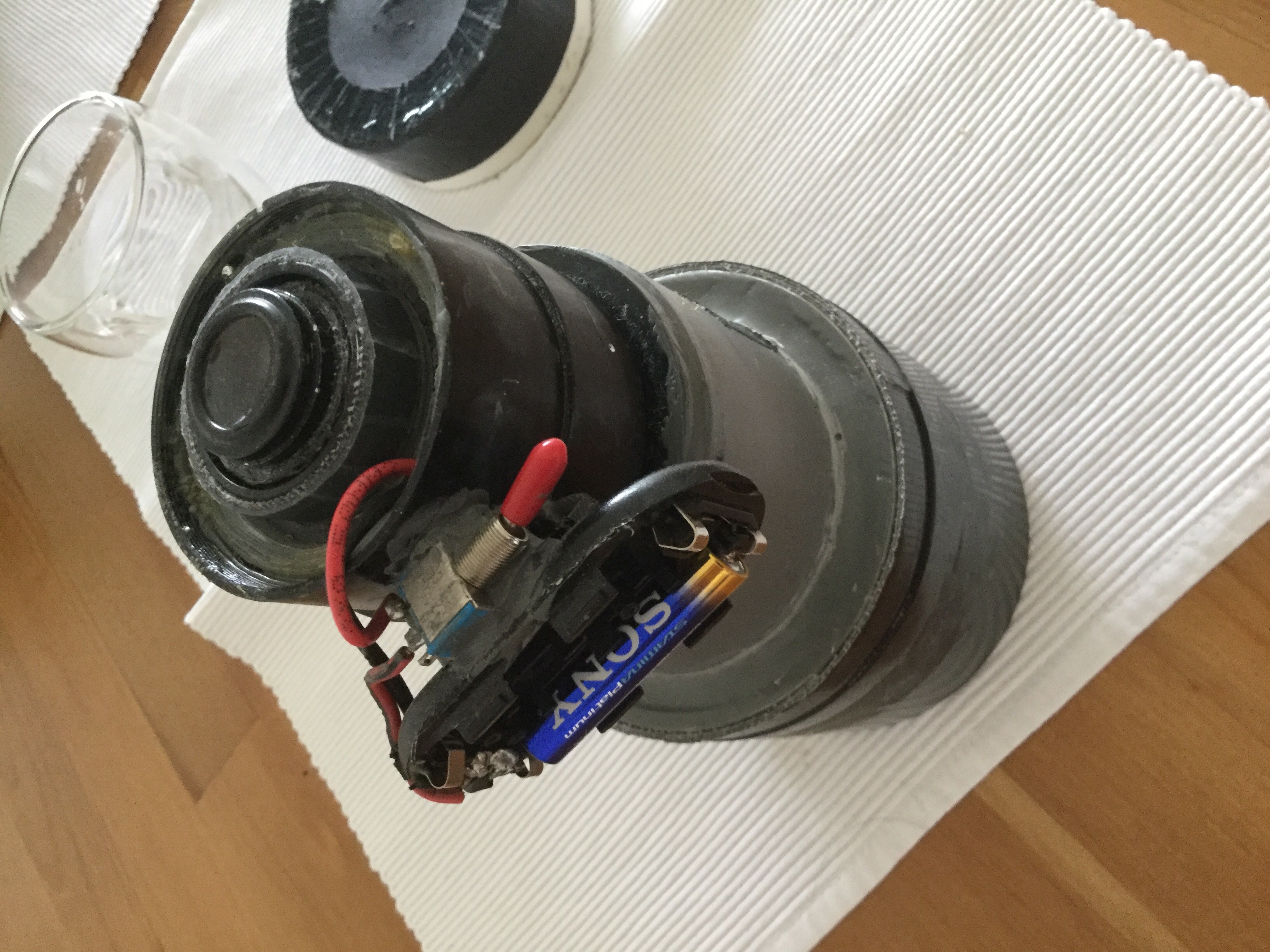

Après, l’autre alternative, c’est de guetter sur E-bay un tube d’occas Avec pas trop de “kilométrages”, nu, et de le monter soi même avec ses fonds de tiroirs astro et une optique vintage de l époque argentique, de brocante, pas cher... le tube nu se trouve aux environ de 500-1000 euros à la louche...
après il y à un côté loterie, forcément, sur du tube d occasion dont certains ont vécu des champs de batailles... autre limitation, les tubes, mêmes d occasions, sur e-bay, si venant des USA, niet... ITAR obligé comme l’explique Joko.... mais on en trouve de temps à autres venant de Grande-Bretagne...
Ex du moment:
https://www.ebay.co.uk/itm/Night-Vision ... OSwvA5dDTo~
Alors, oui, c’est pas du neuf, il peut y avoir des défauts dans l’image, c’est pas du clef en main, faut cambouiner autour pour obtenir un outil utilisable, mais à l’heure actuelle, AMHA, en tant que simple hobbyiste particulier, C’est la seule solution AMHA pour limiter la casse niveau budget...
Ex:
La dernière photo montrant l arrière du tube avec son “écran phosphore”
Oculaire venant d une vieille paire de jumelle,
Mise Au point hélicoïdale venant d une carcasse de vieux objectif de brocante
PVC,
Porte batterie venant d une loupiote de vélo,
Objectif, lui il est vrai cher, mais d occasion sur E-bay
Un peu de tape et époxy
Prix de revient total d’environ 900 euros...encore très cher, c est vrai... :(
C'est vraiment Pas évident, les intensificateurs de lumière,
Après, comme le dit Ouki, par la voie d une assoc, club, y a peut être des trucs à gratter, niveau prix....
A+,
Lambda

Pour etre bien clair, ce qui m'interesse, c est d'etudier, experimenter construire mes ''trucs''. Acheter un item, meme excellent et pas cher, comme tu le proposes, ne m'interesse pas... un fournisseur me donnerait un dispositif II gratuitement, a condition express de ne pas le demonter et de l utiliser tel quel, que je n'en voudrais pas... Parce que justement, mon trip, c'est de "cambouiner" dans des trucs et ne pas les "utliser tels quels"... :D
Je passe mon temps libre de hobbyiste a ecumer les bibliographies relatives a la vision nocturne, ca commence a causer en millier de pages tech consultees (mon job me donne acces a beaucoup de base de donnees bien utiles en ce sens), jusqu'à fouiner du cote des vieux tubes anglais "Tabby" avec leur photocathode S-1 qui titille les 1000 nm et un peu plus... ;) en me documentant sur les techniques de vision IR thermal/nocturne conventionnel, ICCD, ou autre dispositifs utilisant des illuminateurs laser au fonctionnement synchronise avec le gating d'une photocathode, montage a feedback optique, etude des parmetres physiques influencant la valeur d'EBI, etc... etc.... ad Nauseam....et delectation...
Il est ESSENTIEL, pour un peu me cerner, pour le peu que cela en vaille le coup, d'essayer de me cerner... :mrgreen: :oops: de bien COMPRENDRE, que c'est l'esprit DIY qui m'anime.... c'est pour cela que les montages de Ouki, avec ses "bancs optiques en bois d'arbre" entre autres, et montages modernes/vintages, me font kiffer et m'obligent a changer de pantalon a chaque fois que je les vois! C'est l'esprit!!!! :clap: :dance:
Tiens, a propos de ce tube la, mon vieux MX10160, il a des défauts d'images, des "gohsts", quelques points noirs.... rien de redibitoire en observation classique, cela passe quasi inapercu en fait (la "Loterie" comme tu dis... bref, je suis loin des standards commerciaux acceptable), mais l'ensemble est plaisant a utiliser avec un effet "waouh" qui se renouvelle a chaque fois que je l'utilise.
Vis a vis de ces imperfections, j'y vois la justement un challenge afin de trouver le moyen de gommer ces défauts, et aussi en parallele de magnifier les perfs du tube....J'ai justement un bout de solution que je suis en train de potasser... :)

Je ne l'utilise qu'en monocuaire "a main levee" ou sur trepied, avec son objectif (un vieux "de Oude Delft", F=90mm, F/D=1), le poids de l'ensemble est de l'orde de 2.6 kg... :D
Je peux devisser du systeme de mise au point helicoidal, le bati contenant le tube, son alimentation et son oculaire, et la, ledit bati, a installer si un jour je le souhaite, directement au foyer d'un scope, pese environ 250 gr. Sur un porte oculaire de telescope, donc, au foyer primaire, on aurait 250 gr installer sur/dans le porte oculaire + une bague d adaptation quelconque a bricoler (forcement!:D sinon c'est pas drole...) et installer dessus... :)
Je mets des photos dans un post suivant...

Le bouzin démonte avec d un côté l objectif seul, de l autre le tube à monter sur le porte oculaire d un télescope...
