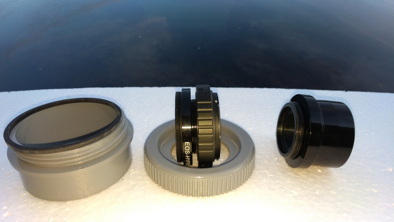

Comme déjà signalé, j'ai reçu mon tube P8079HP ce matin en provenance d'Angleterre.
Mr @ouki souhaitant voir ce que ça donnerait sur le Dob 300/1500, je démarre donc par la réalisation d'une variante qui s’interfacera sur un PO.
Voici donc en images, le fruit des mes travaux de cette fin d'après-midi:
A suivre.

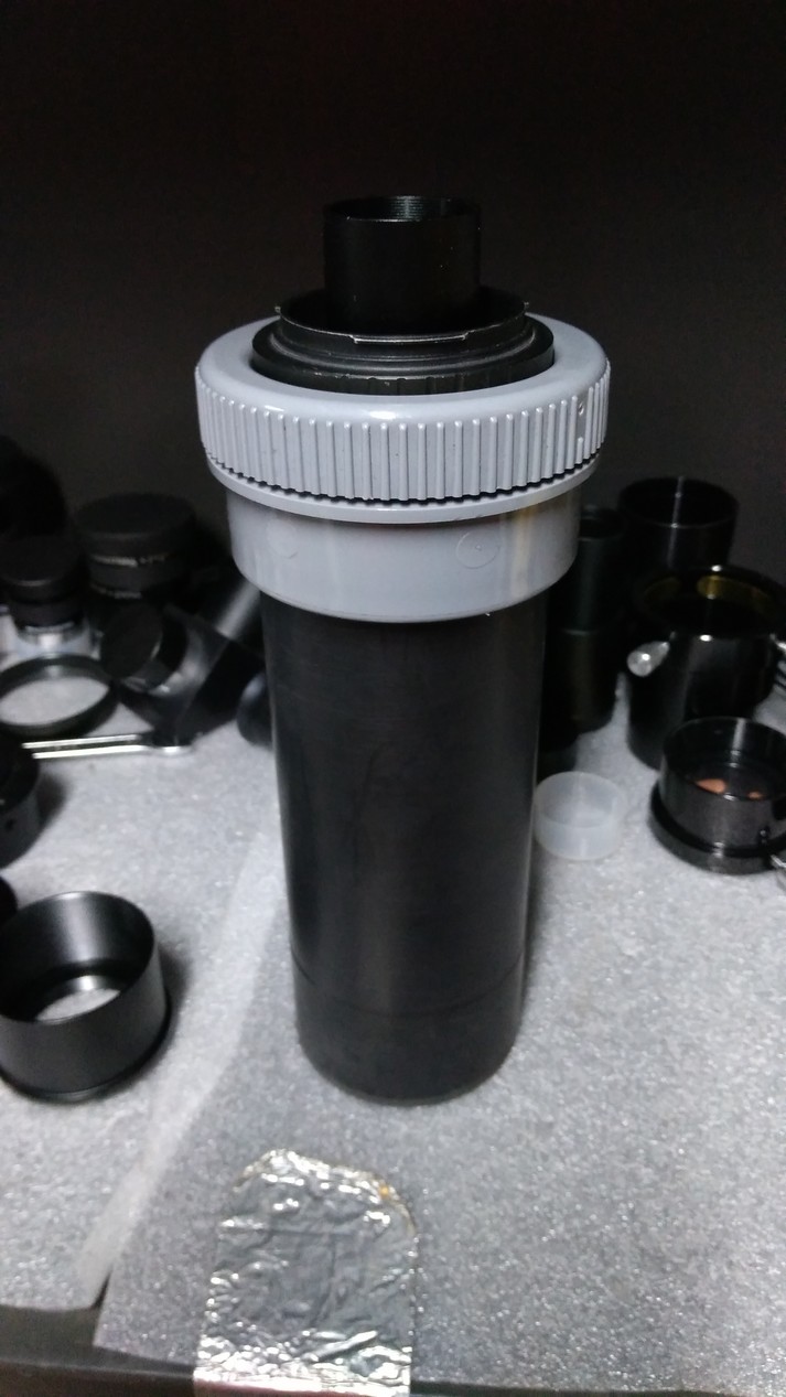

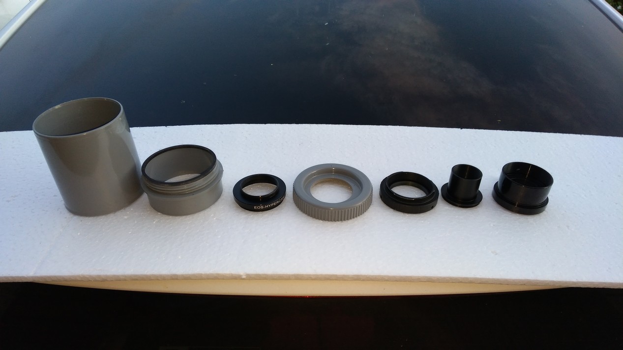

La suite en image:
Ce sera tout jusqu'au prochain week-end car il me manque le deuxième bouchon en D80, j'en ai 3 en commande.
@ouki , d'ici là, je vais réfléchir à ce que je pourrais positionner en face de l'écran au phosphore:
- un objectif retourné
- un Sony DSC-WX1 ou la dash cam de la bagnolle
- un machin pour smart phone
- l'hypercam 183C @Ubuntu :geek:
chacun sur un bouchon adapté pour permettre un échange rapide.
à peu près le même tirage qu'avec l'hypercam

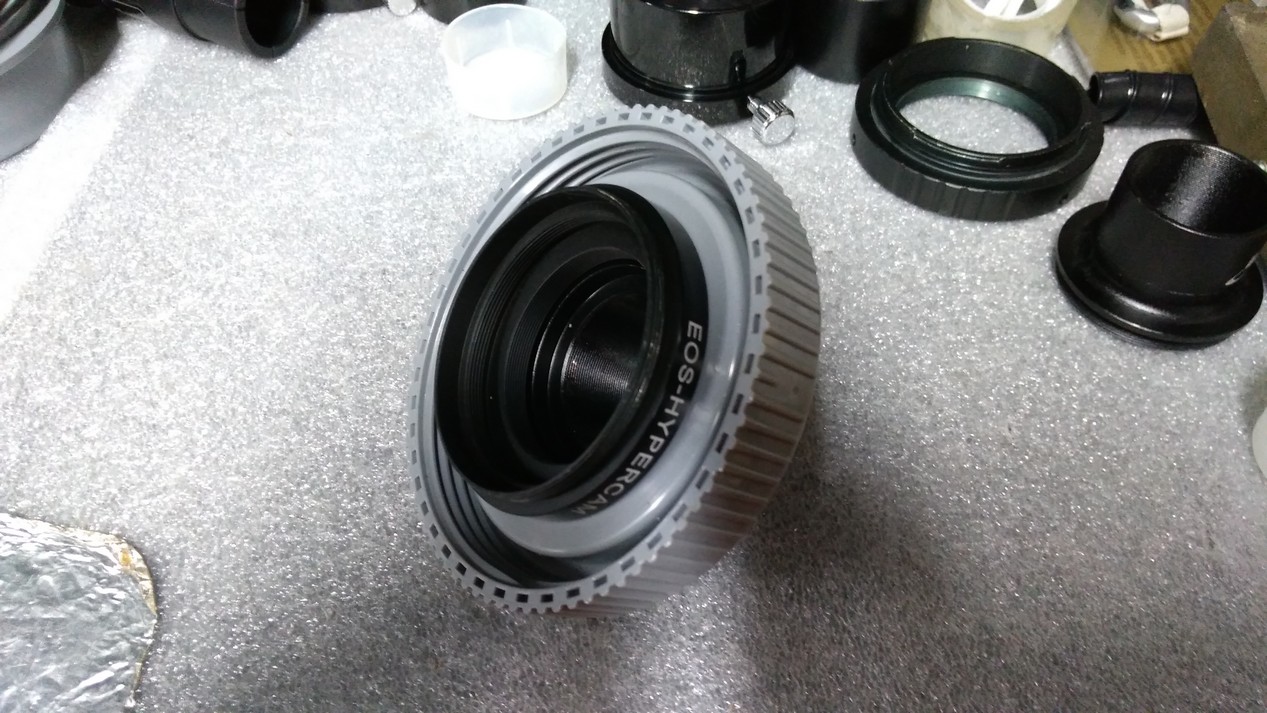

Après, je me complique un peu la vie avec le réemploi de la bague EOS/hypercam qui traînait dans mon stock. Elle me sert simplement d'écrou et permet le centrage du tube par rapport au bouchon, et donc par rapport à la future optique.
Cependant, cette pièce vient en interférence avec le fil de masse d'où l'entaille exécutée au lapidaire.
Sur le net, vous trouverez des montages plus élaborés et plus légers, dont les pièces proviennent d'impressions 3D. Il y a un assemblage sympa qui ressemble à un vérin pneumatique, avec deux couvercles unis par des tirants en tige filetée. Les pièces imprimées peuvent être achetées en ligne.
En terme d'outillage utilisé, pour l'instant:
- une petite perceuse à colonne
- une scie cloche pour le bois, je me suis servi du D45
- un jeu de forets
- une lime ronde
- fer à souder, pinces coupantes
- une alim 6V
Pour percer le trou initial de centrage dans le bouchon Nicoll D80, placer une bague T2 qui se centrera parfaitement sur son diamètre extérieur (coup de bol).
A l'intérieur de laquelle, j'ai simplement vissé l'adaptateur 1"25.
Enfin, dans ce dernier, j'ai inséré ce que j'avais sous la main pour encore réduire le diamètre, soit l'un des 3 pieds de l'embase du Dobson 300. :mrgreen:
