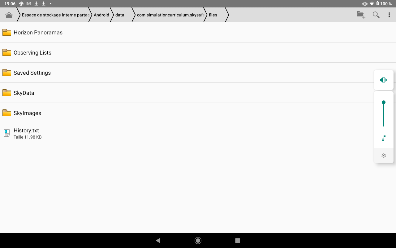

Message important: changement de répertoire d'importation des skylists
Bonsoir,
Suite à un travail avec @ouki sur les skylist, on s'est aperçu d'un changement majeur dans le téléchargement des listes:
avant, on pouvait récupérer les skylists téléchargés:
- en se les envoyant par mail et en cliquant dessus ou
- en les sauvegardant dans le répertoire 'Observating Lists' dans le répertoire de l'application Skysafari
Suite à un changement majeur d'Android, cette façon de faire ne marche plus:
- on ne plus cliquer sur la skylist dans le mail et la télécharger directement
Il faut télécharger la liste dans un nouveau répertoire (si besoin, créer le répertoire et bien respecter les majuscules et les minuscules):
[attachment=0]Skysafari_new_repertory_path_skylist.png[/attachment
Une fois ce répertoire créé, il faut y placer la skylist a téléchargé, puis ouvrir skysafari, ouvrir les "Observating Lists", être patient, laisser la chose se faire, ensuite la skylist est disponible :D
N'hésitez pas à transmettre le message, car c'est assez déroutant et pas d'informations sur le sujet.
