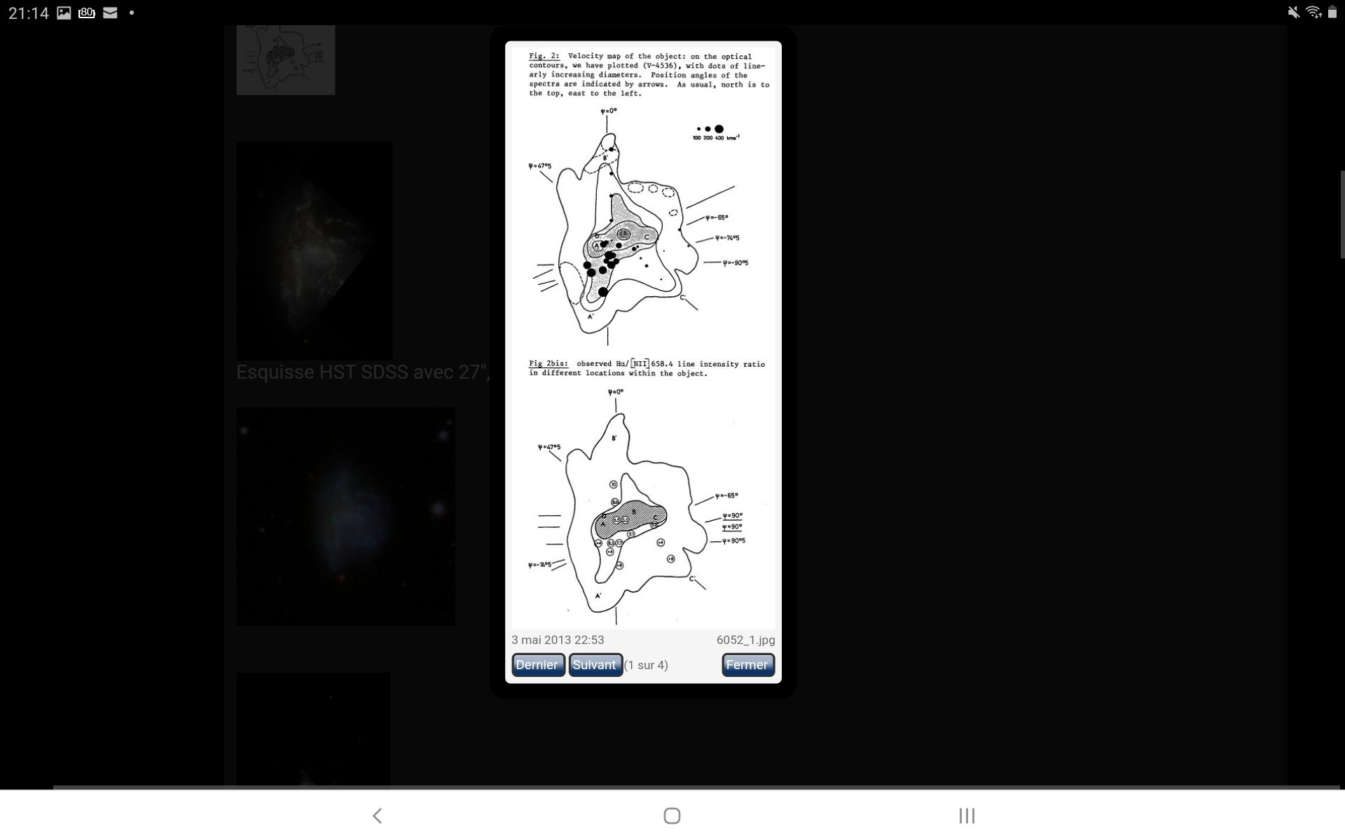

Objet de la semaine 5 mai 2013 – NGC 6052
NGC 6052 (NGC 6064), VV 86, Arp 209, Mrk 297
Hercules
RA : 16 05 13
DEC : +20 32 31
Mag : 14.1V, 13.3B
SB : 11.6
Si vous ouvrez un carte stellaire ou logiciel de planétarium, vous voyez d'abord beaucoup de cercles et de chiffres au-dessus de la position de NGC 6052 - un signe certain d'un objet intéressant.
La confusion a commencé au sein de la NGC. Albert Marth compte comme découvreur en 1864. Il utilise le réflecteur Lassell de 48 pouces (ouverture populaire ) à Malte. Mais William Herschel a remarqué une nébuleuse avec le même DEC mais avec une différence de 2' en RA – NGC 6064 – 80 ans auparavant.
Dans les deux cas, la NGC a répertorié deux objets. Le premier catalogue moderne qui répertoriait la galaxie comme galaxies en interaction était aussi souvent Vorontsov-Velyaminov avec le numéro 86. ARP a répertorié la galaxie sous le numéro 209 "Irrégularités, absorption et résolution - chaotique avec des boucles". Chaotique est la bonne expression car il n'était pas clair ce qu'était cet objet. Alloin et Duflot ont supposé une collision. Le HST a montré de fortes régions HII et des nœuds de sursauts d'étoiles.
La très petite galaxie pouvait facilement être vue avec un télescope de 8 pouces. De plus grands télescopes ont montré la structure chaotique. Beaucoup de nœuds répartis sur la zone petite mais lumineuse d'environ 0,7'x0,4'. Le défi est de voir et de séparer ces nœuds. Des graphiques et des images d'aide sont présentés ci-dessous. "NGC 6052 - Une collision de deux spirales tardives ; Alloin, D. & Duflot, R."
