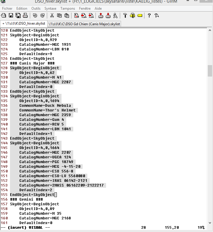

Tuto Edition Skylist sous windows facile
@ouki ,@Tibox , j'espère avoir été assez lisible :ninja:
Suite à nos échanges, je me suis penchée sur les problèmes que je rencontrais et les remarques que vous m'avez faites.
J'ai donc décidé pour rendre les choses plus lisibles de différencier les constellations circumpolaires et de regrouper les autres par saisons.
Au-dessus, vous trouverez: circumpolaires, automne et hiver
Au premier post de ce fil, j'ai mis les sources utilisées :closedeyes:
J'ai crée chaque liste dans skysafari pro, puis récupérer dans livesky
Ensuite, suite à ta remarque Ouki, je suis partie à la recherche d'une solution utilisable sous windows avec un logiciel libre versionné pour windows.
J'ai donc sélectionné un descendant de "vi", éditeur de texte de base des systèmes Unix et BSD depuis plus de 80 ans. J'ai choisi une version portable (pas d'install, portable sur une clef usb)
Logiciel: GVIM
lieu de téléchargement: https://sourceforge.net/projects/portablegvim/
On télécharge, on décompacte, et dans le répertoire un exécutable gvim
Principe du jeu
Imaginons que l'on veut créer une liste tastar_all à partir de tastar_1 tastar_2 et tastar_3
j'ouvre tastar_1 et j'enregistre en tastar_all
j'ouvre avec l'option "dans un onglet" tastar_2 et tastar_3
Je me retrouve avec 3 onglets,
je vais sur l'onglet tastar_2, je sélectionne ce que je veux, je retourne sur l'onglet tastar_all, je copie à la fin,
je recommence avec tastar_3
a la fin, dans le premier onglet tastar_all, j'ai toutes les données des 3 fichiers, je sauve.
je me l'envoie par mail,
j'ouvre ma tablette android, j'ouvre skysafari, je vais chercher le mail, la liste est importée,
je vais dans skysafari et je la renomme tastar_all
ca y est c'est fini
Specificité skysafari
Le principe des fichiers skysafari est simple:
- les 2 premières lignes définissent le paramétrage de la liste (ces 2 lignes sont toujours au début et ne doivent être présentes qu'une fois au début du fichier)
- il faut donc recopier d'un fichier à l'autre, tout ce qui vous intéresse sauf ses deux lignes (donc pas de copie all)
- pour me faciliter la tâche, je rajoute des commentaires entre les listes avec le symbole '#', j'en mets souvent plusieurs mais un seul suffit.
L'intérêt, si un jour, je veux mettre une constellation à jour, il me suffit, d'aller chercher la constellation dans la ligne commentaire.
et je peux remplacer une liste complète d'une constellation ou un objet sans toucher au reste. On peut mettre ce que l'on veut, c'est un commentaire
- Un objet est toujours défini entre deux balises "skyobject" et "endskyobject"
