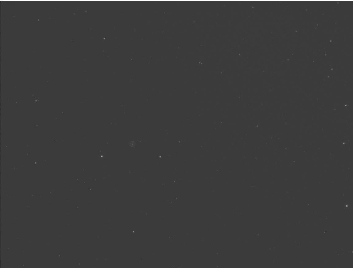

la brute

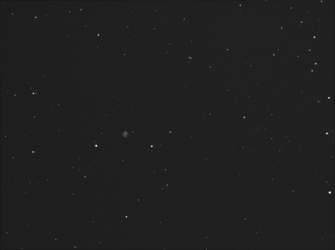

les 190 stackés en mode live

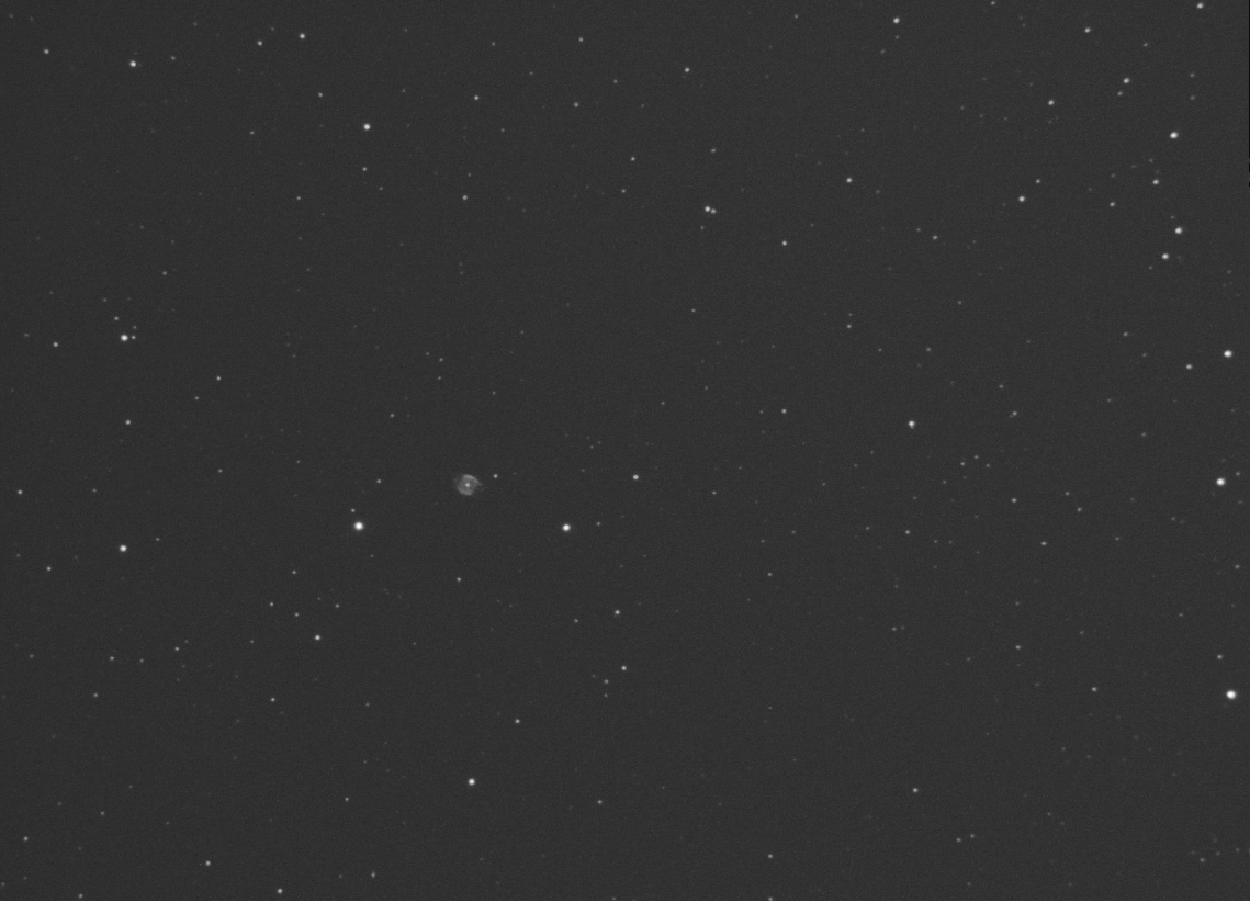

j'avais obtenu un meilleur resutat avec DSS normal

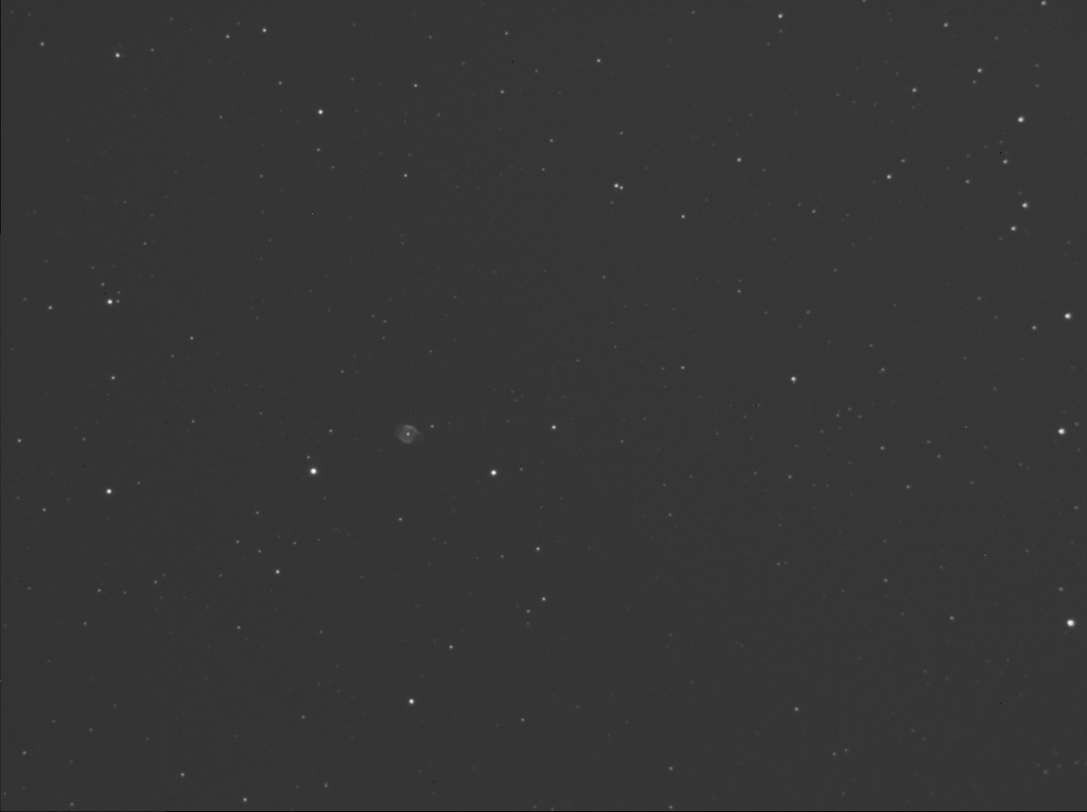

la un très honteux photo-copiage d'un stack unique dupliqué 192 fois

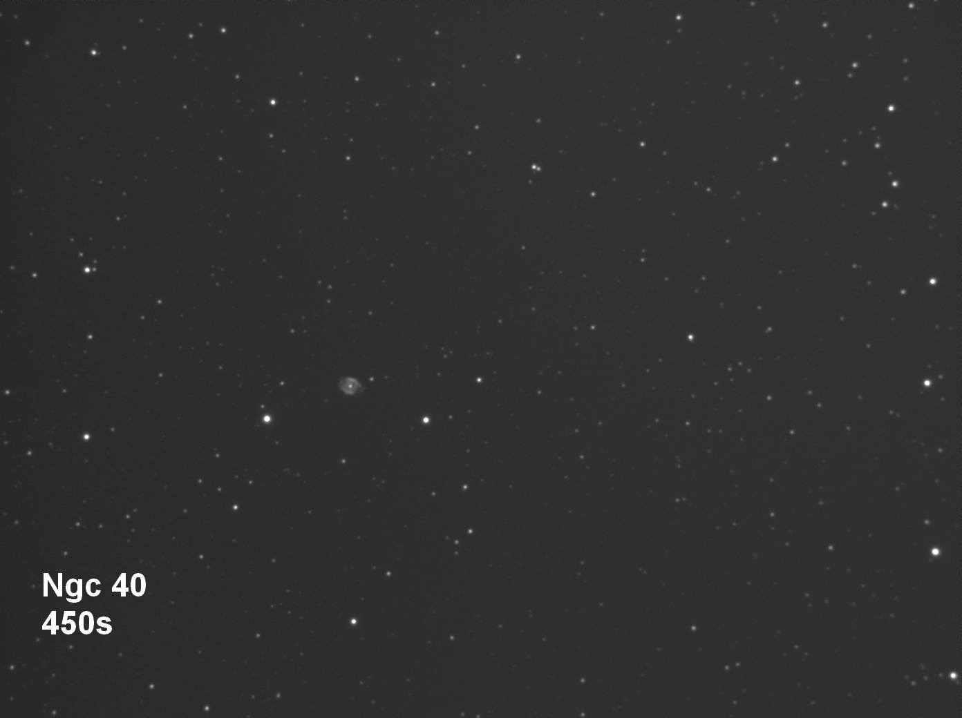

et pour info le stack de l’époque a l'infinity en 450 sec

Euh quand tu dupliques X fois la même image pour la stacker, faudrait pas aussi lui rajouter un petit offset, du dither quoi ? Sinon tu gagnes pas grand chose (voire rien) par rapport à une seule image et un coup d'histo...
petit test autostacking
Message par Ubuntu » 17 sept. 2019, 08:42
Je suis d'accord avec @clouzot , si les images sont dupliquées, la moyenne va donner la même image :D

Ouh, c est rigolo ca comme essai, :dance: Olivier.... Entre Ła brute et le stack, pour la np, on voit à première vue plus de signal alors qu en théorie ça devrait etre Pareil! Comme quoi.... en jouant sur l’histo de la brute, tu arriverais pas à retrouver le même résultat que le stack?

TU AS TOUT COMPRIS c'est ca.
En théorie ça devrait être pareil mais le signal est bien amplifié sur cet exemple.

Malheureusement empiler des image identiques ne sert à rien pour les raisons cités plus haut.
Je connais peu DSS et ne sait pas trop comment il fonctionne, mais il a simplement réalisé une montée d'histogramme différente sur le stack composé des 192 copies.
Sur l'exemple ci-dessous j'ai remonté les niveaux dans Photoshop du "stack unique" pour que le signal ressorte plus, tout en minimisant le bruit, du coup l'impression d'un signal élevé est plus présent que sur le stack x 192 (que je n'ai pas touché).
La montée d'histogramme est la base du traitement, c'est la dessus qu'il faut bosser en premier apres avoir déterminé les bons temps de pose et le gain.
