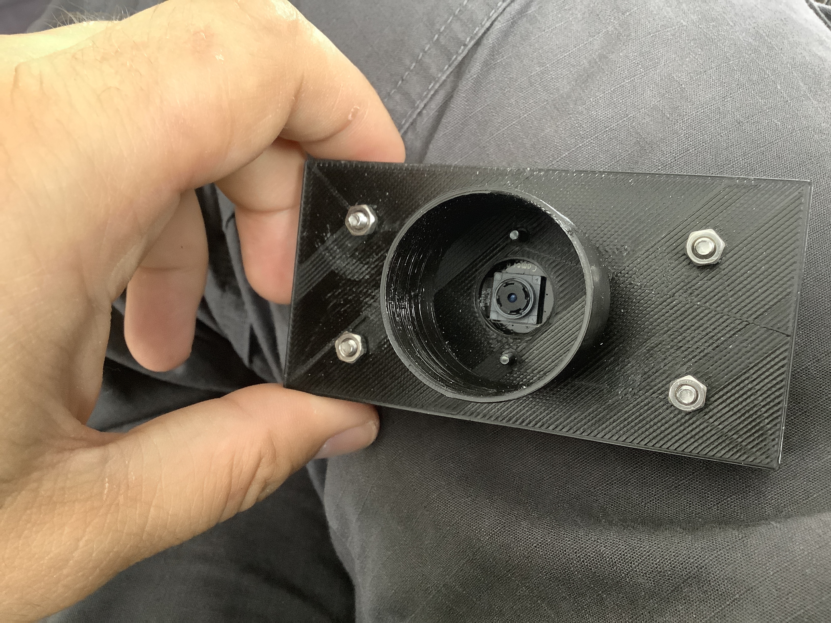

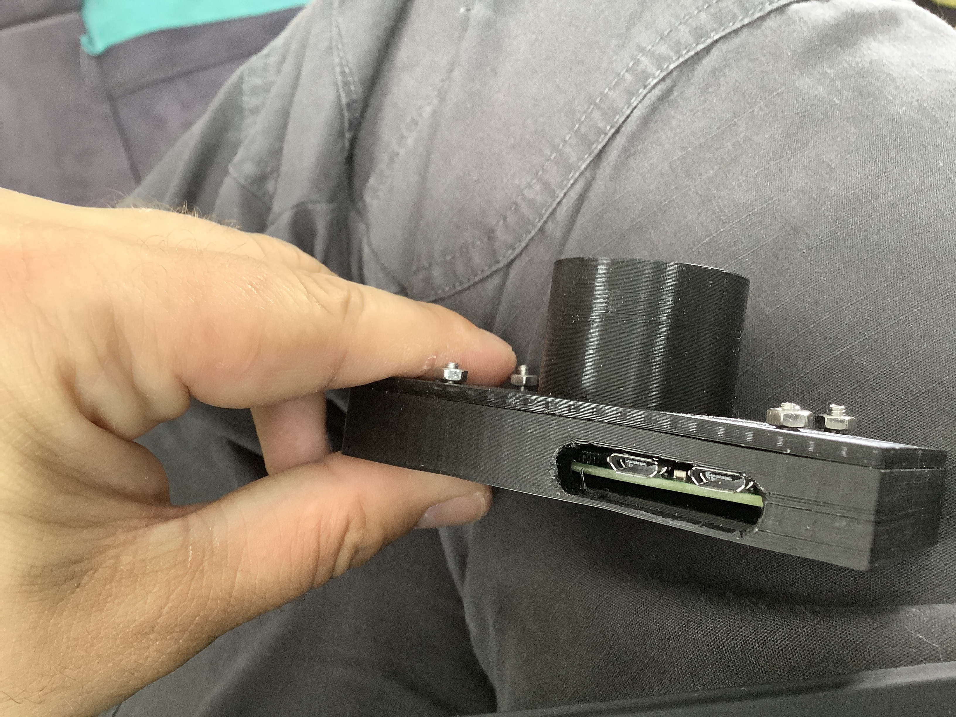

Message par Guimby » 29 mai 2019, 12:40
Voici quelques photos. Des tests diurnes demain normalement
Greenood
Messages : 1382
Re: Experimentation avec la caméra raspberry pi noir
Message par Greenood » 29 mai 2019, 12:43
ça à de la gueule en tout cas.
tu n'as pas viré la lentille ?
Message par Guimby » 29 mai 2019, 13:06
Pas encore, je veux tester avec avant. Et puis c'est loin d'être simple a une main !
