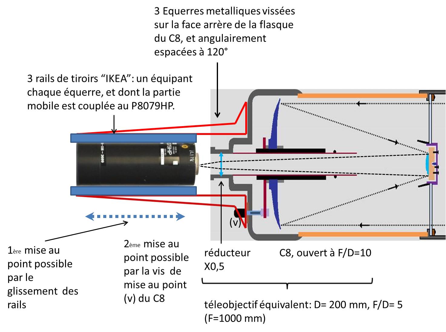

Alors l'idée générale est d'imaginer un nouveau setup assez compact, qui offre pas mal de possibilités tant VN Terrestres que Astro et qui surmonte les défauts d'un de mes projets actuels, à base de MTO 100/700: manqué de resolution et échelle dynamique de l'image résultante trop faible).
Avec ci dessous le logbook chronologique dudit projet (sur sa fin):
viewtopic.php?f=11&t=295&sid=0e1e07b0b3 ... edc7250bf8
viewtopic.php?f=11&t=483&sid=0e1e07b0b3 ... edc7250bf8
viewtopic.php?p=11282&sid=559a6b3eadf3d ... 56c#p11282
Fort d'un peu de recul concernant ce projet là, maintenant, L'idée c'est de gagner en focale pour avoir un meilleur échantillonnage, ou au moins moins mauvais, tout en essayant de descendre en dessous de f/d=7. Idéalement, une optique avec f/d=1 avec 1500 mm de focale, je prends, mais bon... :D :D :D :mrgreen: :violin:
Le truc c'est d'avoir un ensemble mécanique robuste, sur lequel on eut y mettre en effet un tube II: P8079HP, ou autre (modulo une petite adaptation de diameter de corps...), ou une caméra avec une meilleure definition que ma venerable Meade DSI, ou un ensemble caméra+tube comme l'a brillamment fait Turbojf!!! ici
viewtopic.php?p=13460#p13460
Un "ICCD du pauvre" version 1.1, après la 10 à base de MTO et vieille Meade....
Ici un premier crobar du projet:
J'ai choisi un f/d= 5 car, avec un c8, cela offre un bon compromis focale/luminosité (en version combinée tube II et camera d'intégration: en effet niveau sensibilité, avec mon setup actuel, avec un brin d'intégration de l'ordre de 0.7 à 14 sec avec la Meade DSI et le P8079HP. derrière le MTO f/d=7: c'est déjà, au moins de ce point de vue là, satisfaisant)
