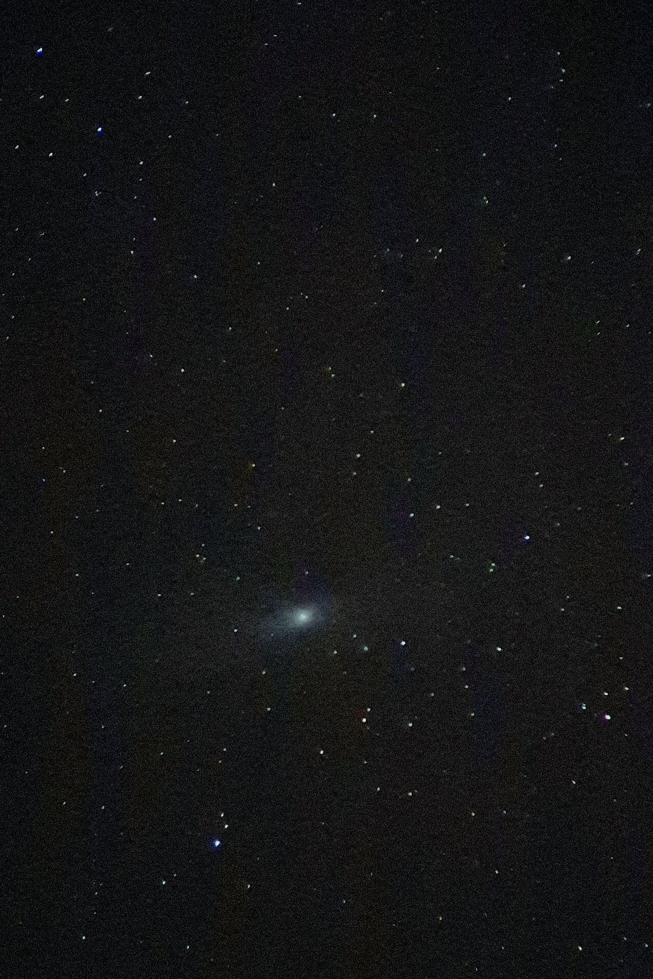

Message par steph37 » 27 sept. 2024, 17:17
Bon j'ai essayé un truc : 30 poses de 2s, (+ retardateur 2s), 3200 iso, transfert des jpg vers SIRIL, conversion, alignement, empilement... tout roule :dance: sauf que je pointe tjs à côté de ce qui m'intéresse :? comme me le confirme astrometry.net.
Je pense avoir trouvé le pb, je me fie à SkySafari pour m'orienter précisément mais la boussole est bizarre comme affolée et je pense que je dois ça à toutes les pièces métalliques (trépied, rotule...) à proximité. Faut que je me débrouille autrement pour m'orienter.
Messages : 5199
Tests jumelles + smartphone
Message par steph37 » 29 sept. 2024, 09:02
Un essai avec 40 images de 2s stackées dans Siril. Oui oui c'est M31 ;)
Si plus de 2s, les étoiles se transforment en traînées, si plus de 40 images Siril couine pour les aligner
Ici on a un trépied photo fixe ; avec une mini monture équatoriale on doit pouvoir faire beaucoup mieux !
