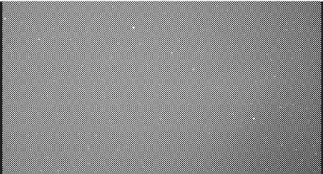

Les images de Chopin sont non débayérisées; comment fait-on ?
ben, on les débayérise avec Astrosurface :D
Mais inutilisables avec ce défaut de suivi

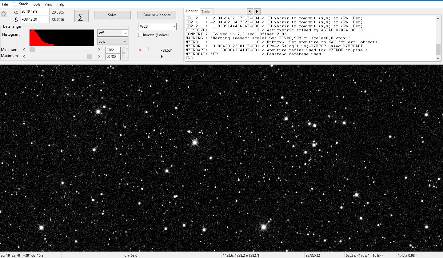

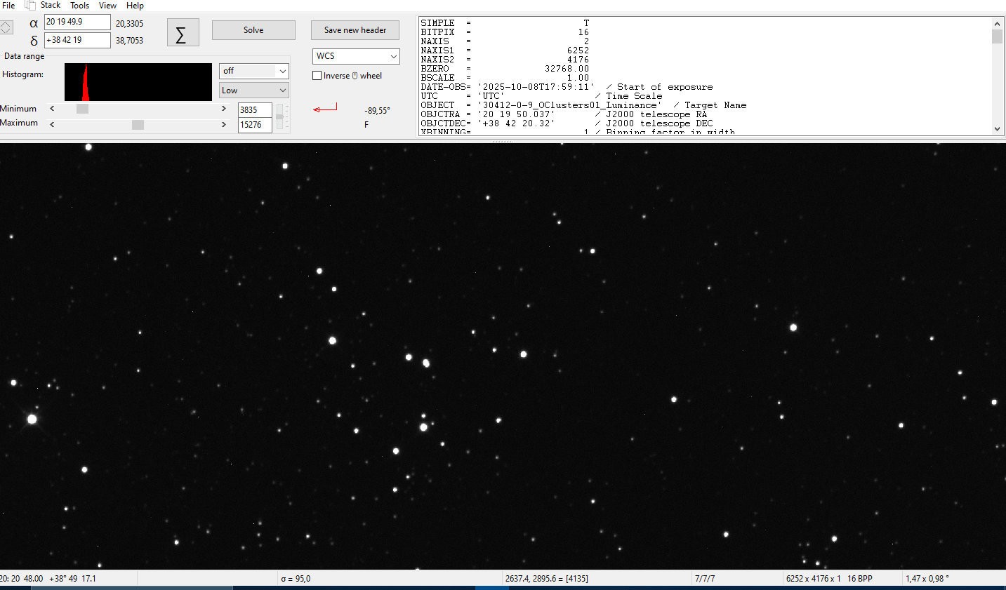

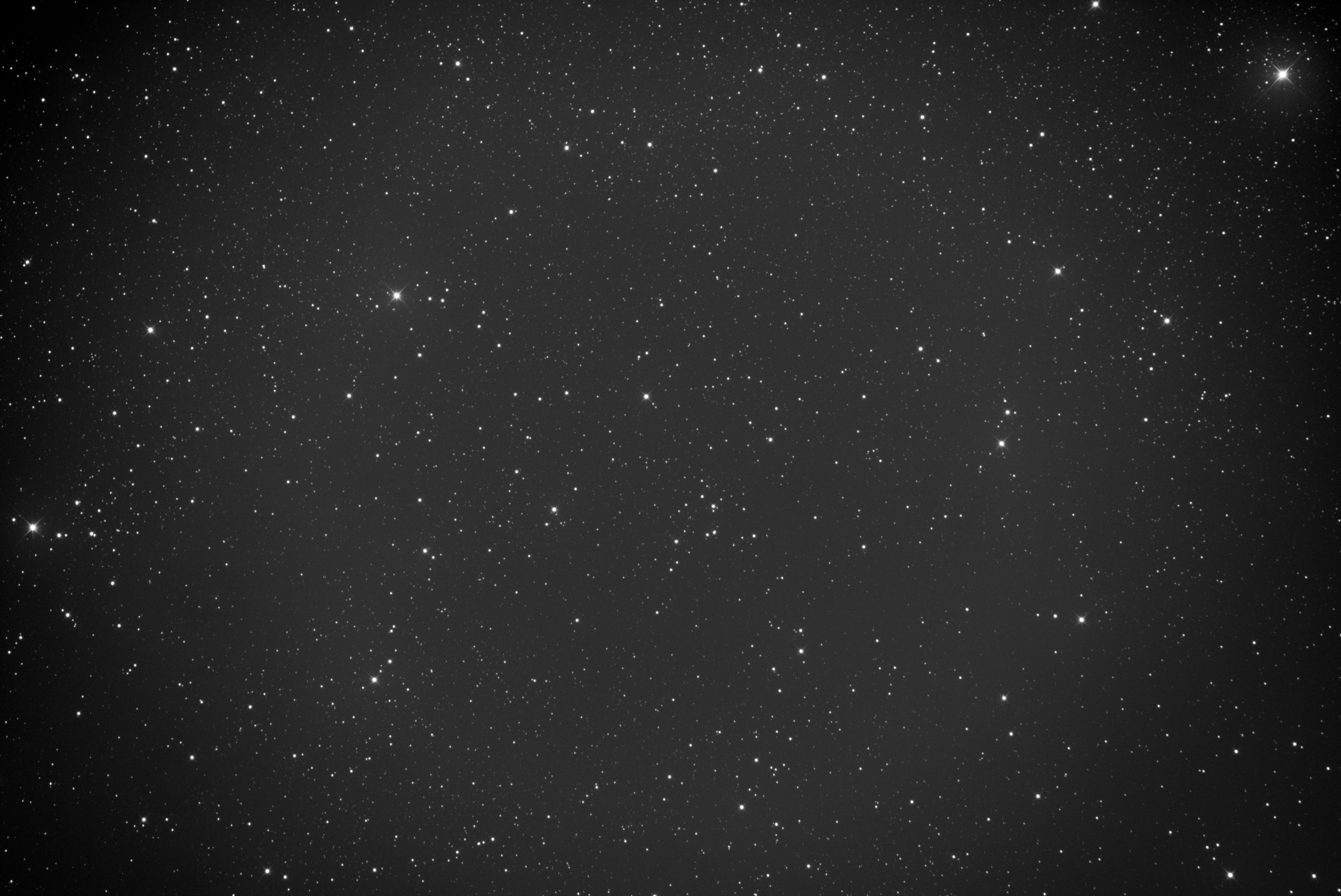

Quelques premiers résultats sur le newton 230

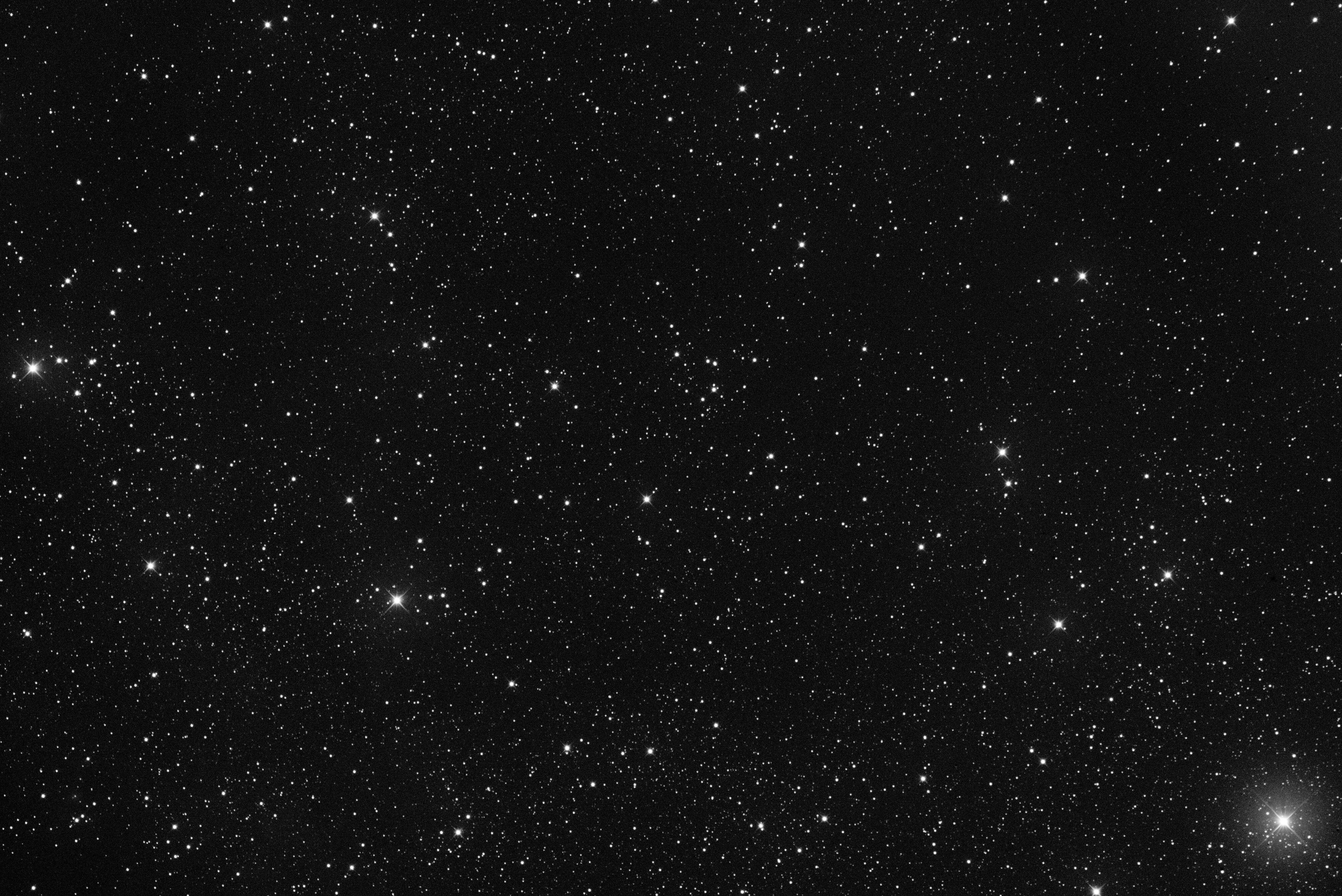

:arrow: à proximité de ngc6888 , en principe Open Cluster Cl-Berkeley 86 en 120s
magnitude 17,5;çà vignette, mais j'aime bien
Comparaison avec DSS

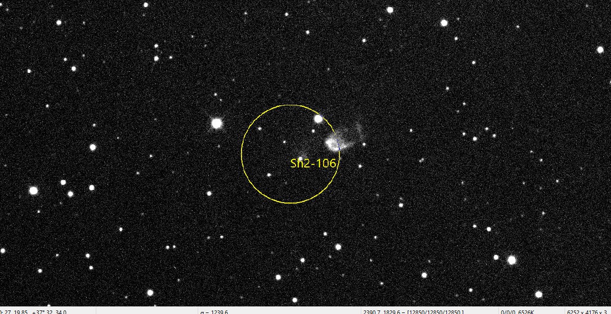

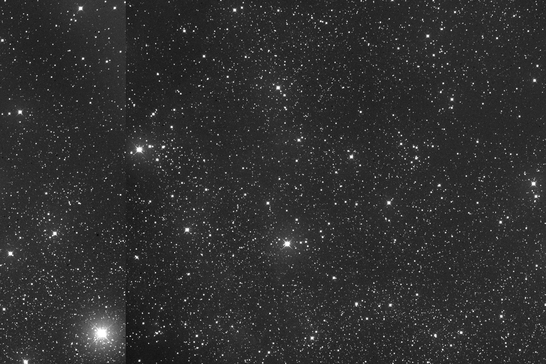

:arrow: essai plus risqué sur une nébuleuse obscure SH 2-106
240s filtre rouge
on distingue quelques nébulosités au centre

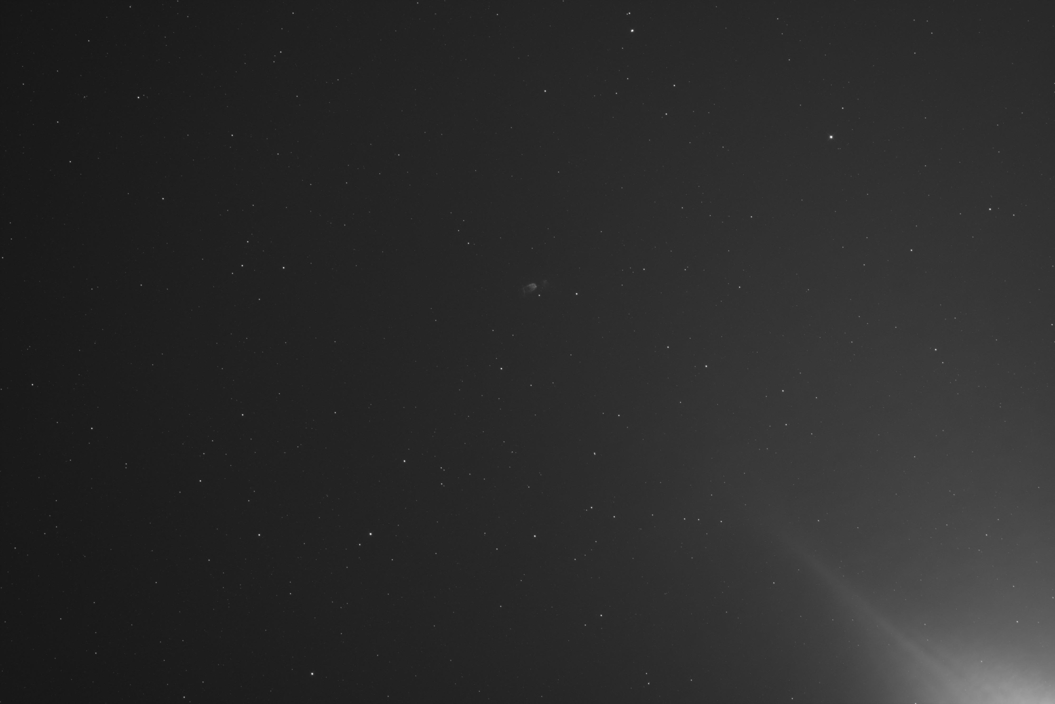

C'était l'occasion d'essayer un filtre H Alpha, mais là il y a comme un problème :(
La partie utile de l'image doit être récupérable.

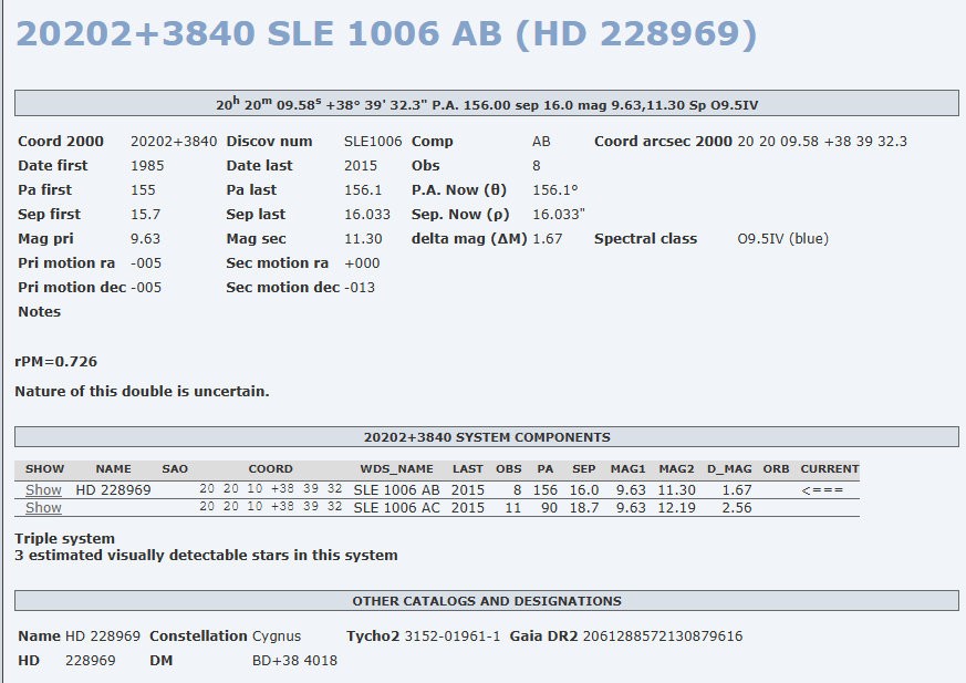

Message par pejive » 09 oct. 2025, 07:44
Test sur l'étoile multiple SLE 1006
après orientation convenable de l'image

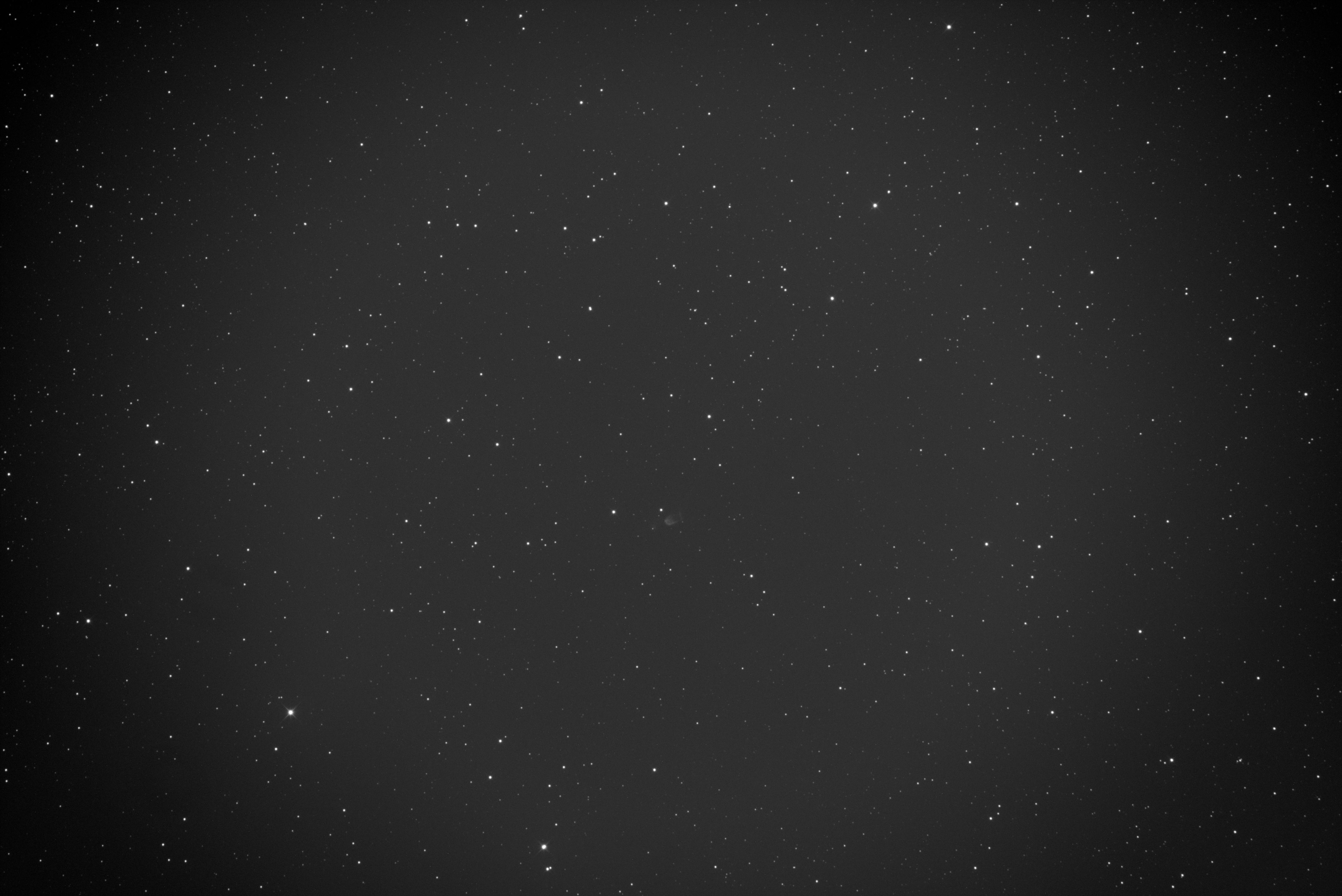

Message par Opmc73 » 09 oct. 2025, 14:09
09 oct. 2025, 06:54
Il n'y a pas de flats ?
test : Skygems (remote telescope )
Message par pejive » 09 oct. 2025, 15:14
Si il y a les darks et les flats :D
va falloir que je regarde si je peux les utiliser ;) (siril, nina, :naughty: )

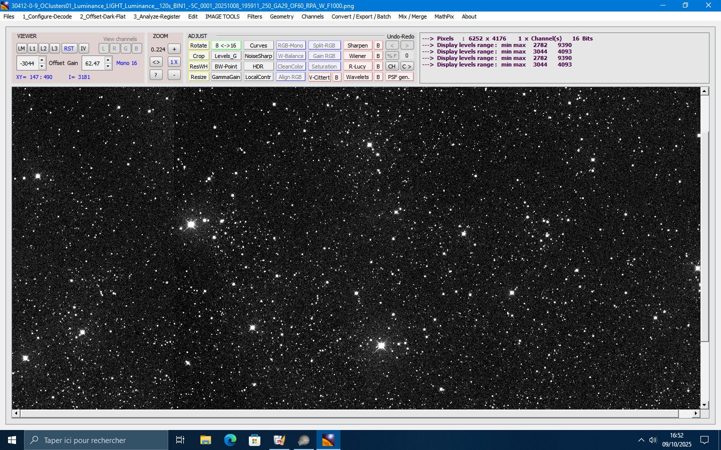

Message par pejive » 09 oct. 2025, 16:46
tests
:arrow: Sharpcap folder monitor; avec un seul light, un dark et un flat je n'y arrive pas :(
:arrow: astap je n'y comprends rien :lol:
:arrow: pipp après plusieurs tentatives je crois que j'ai réussi à lui faire faire le traitement.
Suis pas sûr d'avoir télécharger le bon flat, mais il s'est passé des choses; un gros défaut, mais çà ne vignette plus
Par contre c'est sombre; même dans Astrosurface il faut mettre L3
