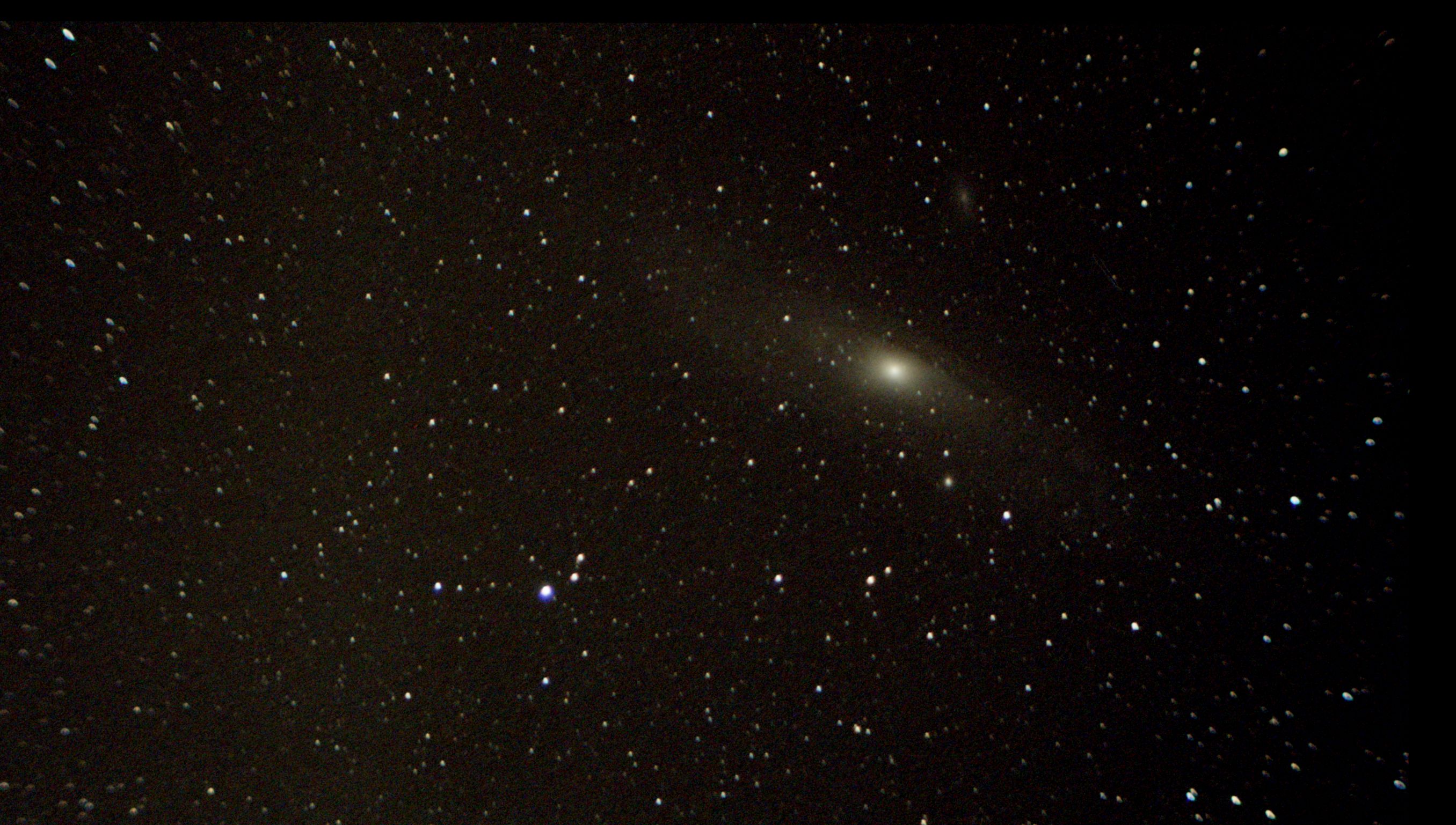

Message par pejive » 04 sept. 2024, 07:54
test rapide au milieu des nuages.Pas eu le temps d'ajuster l'offset ni de faire un dark
Comme prévu c'est très beurk :D
Sharpcap réussit parfois à faire le plate solve
La focale calculée est 49,7mm pour un champ de 8,5° x 5,7°
On oublie le système à 2 RdF :(
Avec 1seul Rdf c'est un peu moins moche
Focale: 95mm champ de 4,5° x 3°
Le résultat reste inférieur à celui d'une lunette guide.
Donc pas grand chose à espérer avec ces RdF

Message par pejive » 04 sept. 2024, 08:27
Seule chose intéressante: cela permet une mesure très précise de la distance focale :D
Il faudrait trouver un objectif de bonne qualité facilement adaptable.
On retombe sur les objectifs photo en M42 + bague M42-T2 mais le back-focus est un peu juste pour insérer un focuser hélicoïdal;
il faut trouver la bonne longueur de bagues T2
