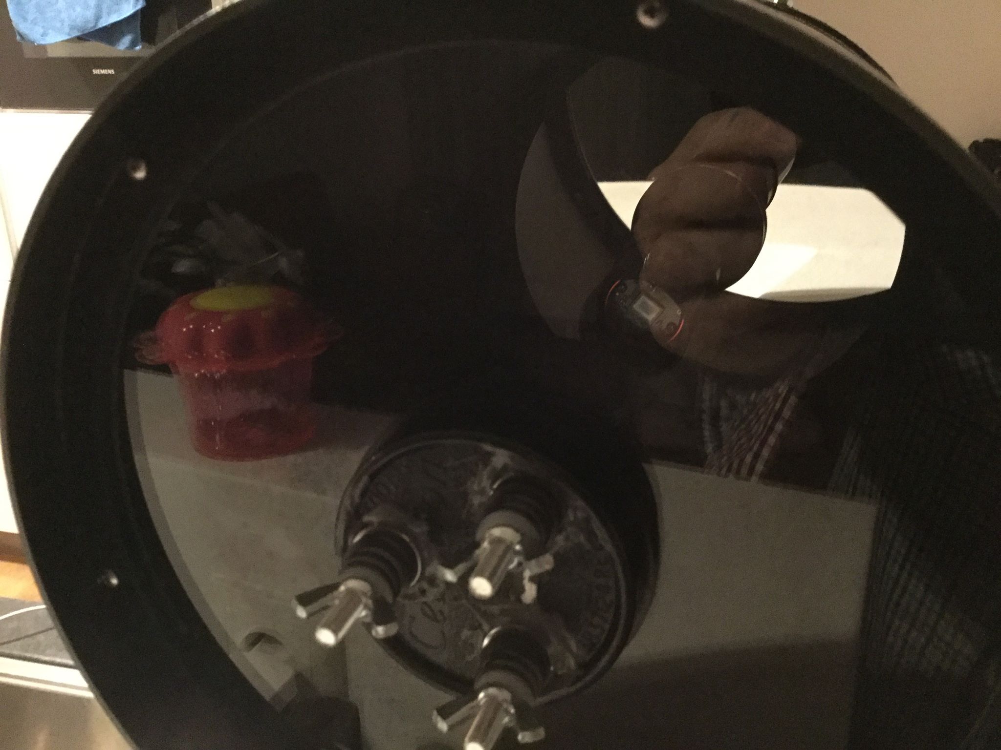

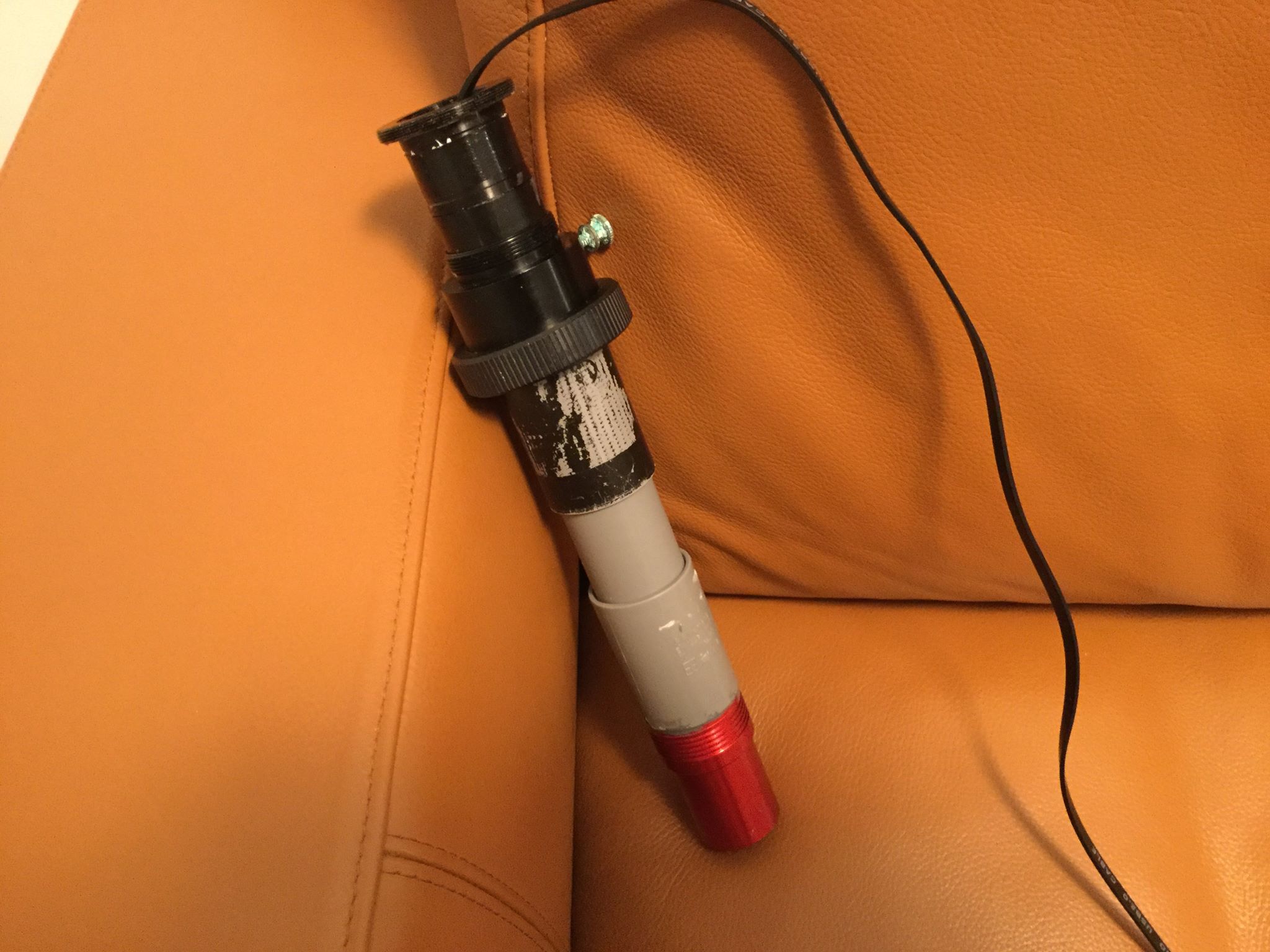

Message par Lambda » 04 févr. 2020, 17:06
Salut. :)
Bon... temps de merde totale + reception d'un vénérable C8 venant de mon pote = bricole indécente...
Suite à cette discussion, et aux calculs de Pejive! :ave:
viewtopic.php?p=21987#p21987
J'ai voulu appliquer le concept d'accélération d'un système catadioptrique sur ce C8.
Gros avantage, par rapport au projet initial base sur le petit MTO, dans le C8, y'a plein de place! :dance:
Bref, ni une ni deux:
- Bricolage, après dimensionnement rapide sur papier, dans le porte oculaire du C8, avec des bagues de récup+PVC, d'un "doigt plongeur" pour introduire la camera dans le fondement du C8 :mrgreen: La camera est "amovible", pas de souci et peut retourner bosser avec le LOMO, ou ce qu'on veut...
- Ensuite, je recule le primaire du C8 à fond jusqa'u blocage, avec sa molette de mise au point, pour l'éloigner au max du secondaire et diminuer autant que possible la focale résultante de l'ensemble...
- On rentre la cam dans le baffle interne (ca glisse tout juste est du coup, pas de porte à faux (mais meme sans, le doigt est très rigide et la cam super légère... passage sur SC, on fait coulisser le doigt pour obtenir une mise au point, sans toucher à la molette du C8.
J'ai visé la pendule d'un clocher lointain: manip faite fenetre ouverte, dehors à 6/7°C venteux et dedans 21°C + collimation dans les choux, donc c'est la tempête dans l'image, mais ca va suffisament pour mesurer le diametre de la pendule, au réglet sur l'écran...
Transfert de la cam ensuite sur ma Perla Hally 70/400 qu me sert d'étalon, niveau focale...
Remesure du diametre de cette pendule sur ce meme clocher...
Résultats, après une petit règle de trois:
focale résultante finale comprise entre 1035 et 1055 mm, F/D resultant compris entre 5.1 et 5.2
Sans réducteur... On passe donc d'un C8 ouvert à 10 à un C8 ouvert à 5.1/5.2.... :)
Image déguelasse à cause du manqe de collim et de l'absence de mise en temperature, mais géométriquement parlant, "prorpe dans les coins" à première vue... Merci le petit capteur de la 290...
Prochaine étape, rajouter sur cette nouvelle config,. un réducteur X0.5 environ pour descendre aux alentours de 2.5/2.6...
Quelques images du chantier en cours...
La dernière ou voir le capteur de la cam en position dans le baffle....
... to be continued! :)

Message par Ubuntu » 04 févr. 2020, 17:50
Donc si j'ai bien compris: tu n'as rien démonté sur le C8, juste reculé le miroir avec la vis de MAP et tu as obtenu du F/D 5 ??? :D
Si ça marche avec le ciel c'est génial tout ça :D
Hate de voir tes résultats :D

Message par Lambda » 05 févr. 2020, 03:10
Merci a vous, les amis.. :)
Oui, tout juste Ubuntu. :) Mais c est pas fini, c'est l etape intermediaire... Je veux descendre aux alentour de 2.5, et faire bosser ce C8 (tout d'abord) sur trepied (d ou la necessite d etre mega rapide optiquement parlant, avec une focale pas "trop" grande pour mes futurs stacks, ca fera dans les 500 mm quand meme... ca va filer vite a l ecran...). Mais la, je vais rajouter donc un reducteur a cette config actuelle...
Faire aussi du VN terrestre longue distance...
Bonne idee, Pejive, pour le fignolage de mise au point, en laissant genre 2 tours de "mou" a la molette, ca donnera assez de lattitude pour proceder, une fois la mise au point faite grossièrement en glissant le doigt plongeur de la cam...
Merci Kawa pour tes encouragements! ca fait plaisir!.
a+,
