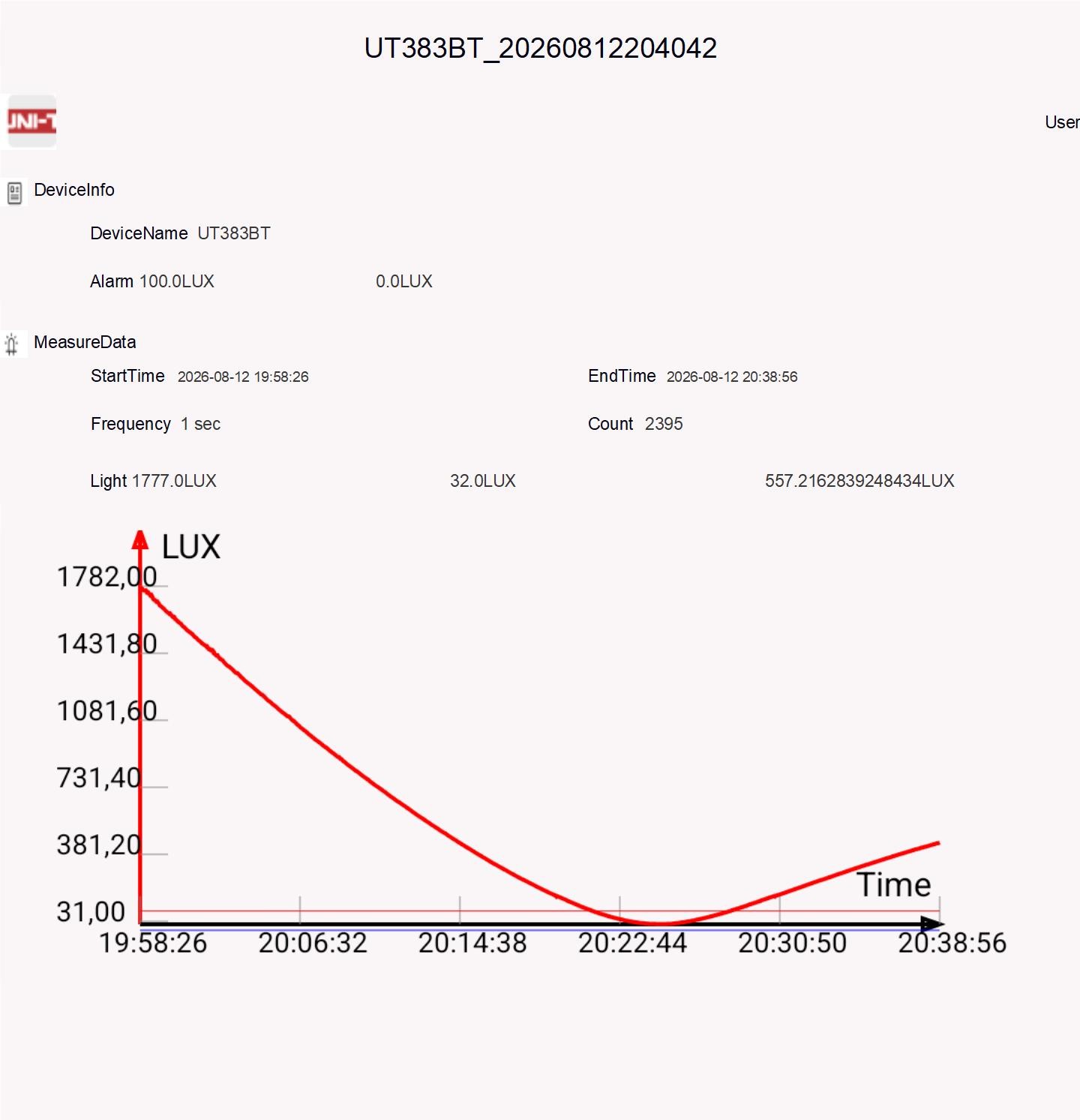

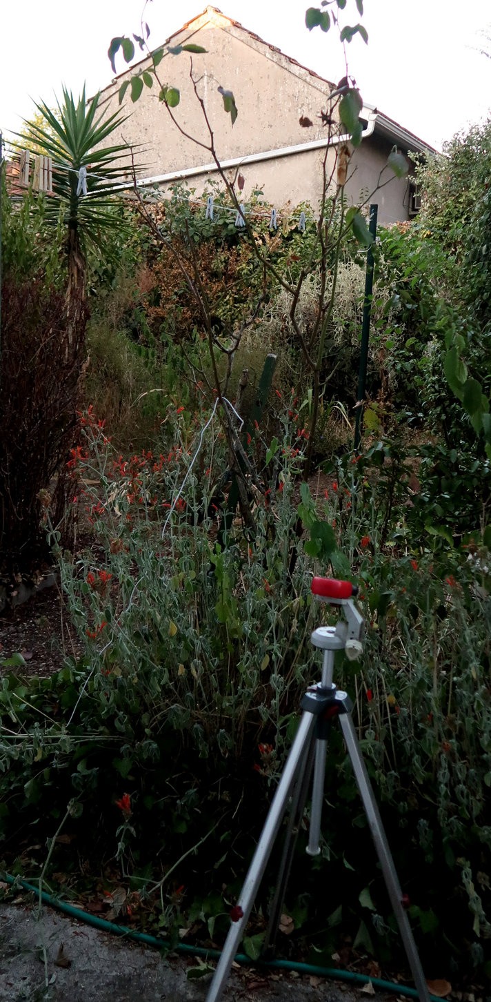

Setup high-tech avec luxmètre et thermomètre électronique
Admirez le "jeté de sonde thermique" :lol:
Les pinces à linges servent à éloigner les mauvais esprits :ninja:
:arrow: je suis très satisfait du mini-luxmètre; j'ai récupéré les données en bluetooth pendant 40mn sans problème;
j'ai été bluffé par la vitesse de décroissance de l'éclairement; le minimum se produit pile à l'heure du maximum de l'éclipse
Il faudra comparer à un coucher de Soleil normal.

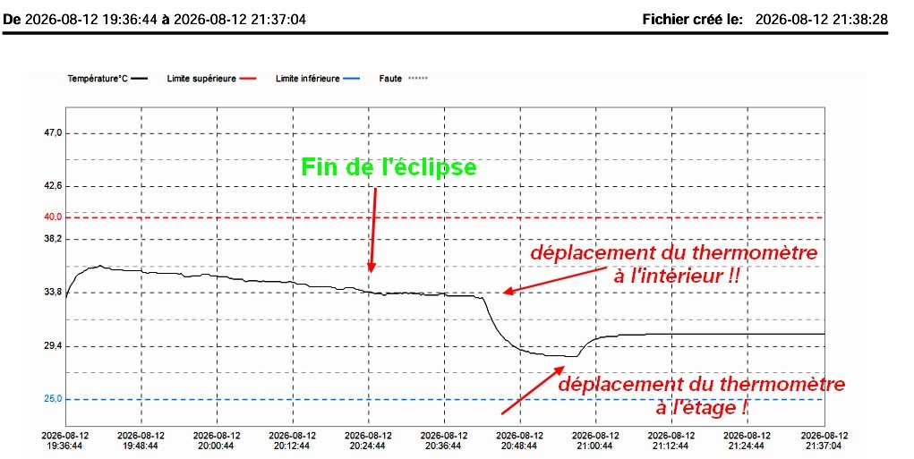

:arrow: pour la température je n'ai pas encore récupéré les données; il m'a semblé qu'il y a eu un léger rafraîchissement au moment du maximum de l'éclipse
Ici aussi. On partait de 35° donc c’était très sensible

:( graphe corrigé des erreurs expérimentales
les variations brusques de température ne sont pas dûes à l'éclipse mais au déplacement du thermomètre que je croyais arrêté :laughing-rolling:
je pense que si j'avais mis la sonde en espace plus dégagé j'aurais enregistré la baisse ressentie physiologiquement

Super ce graphe, est ce que je peux te le prendre et le partager en te créditant ?

Pas celui de la température, il est naze: :lol:
la température baisse brusquement à 20h40 quand je rentre le thermomètre au rez-de-chaussée; ensuite çà remonte quand je passe au 1er étage :lol:
la seule partie valable est jusqu'à 20h40; il n'y a qu'une lente diminution de la température
Par contre tu peux prendre celui de l'éclairement

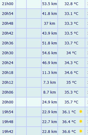

A la station météo de Bordeaux-Mérignac ils n'ont pas non plus enregistré une baisse spectaculaire de température

Par chez moi on est passé assez vite de 35° à 32° après un début en fanfare à 38° ;)

Oui c'est celui-là qui est le plus intéressant, merci encore
