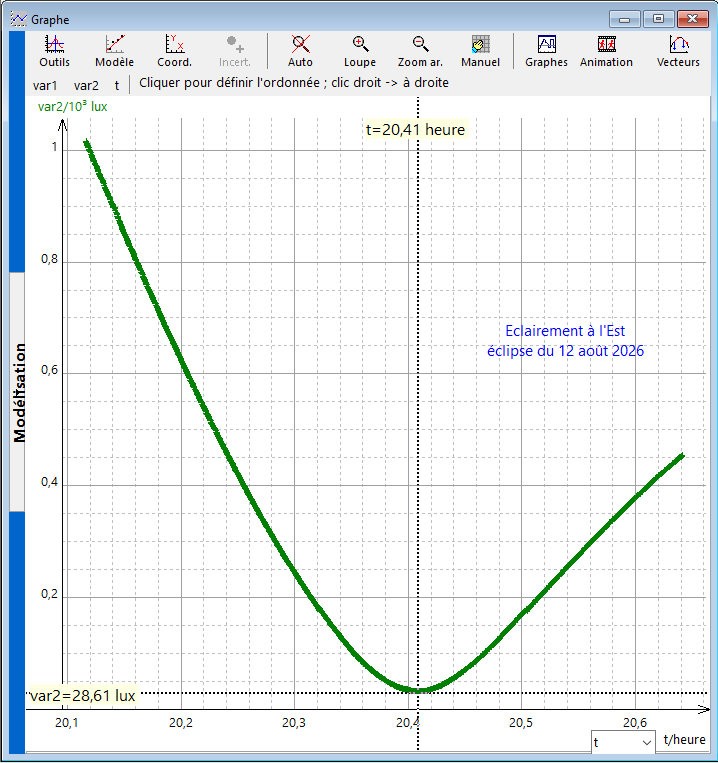

Setup high-tech avec luxmètre et thermomètre électronique
Admirez le "jeté de sonde thermique" :lol:
Les pinces à linges servent à éloigner les mauvais esprits :ninja:
:arrow: je suis très satisfait du mini-luxmètre; j'ai récupéré les données en bluetooth pendant 40mn sans problème;
j'ai été bluffé par la vitesse de décroissance de l'éclairement; le minimum se produit pile à l'heure du maximum de l'éclipse
Il faudra comparer à un coucher de Soleil normal.
:arrow: pour la température je n'ai pas encore récupéré les données; il m'a semblé qu'il y a eu un léger rafraîchissement au moment du maximum de l'éclipse
à suivre...

:( graphe corrigé des erreurs expérimentales
les variations brusques de température ne sont pas dûes à l'éclipse mais au déplacement du thermomètre que je croyais arrêté :laughing-rolling:
je pense que si j'avais mis la sonde en espace plus dégagé j'aurais enregistré la baisse ressentie physiologiquement

Super ce graphe, est ce que je peux te le prendre et le partager en te créditant ?

Pas celui de la température, il est naze: :lol:
la température baisse brusquement à 20h40 quand je rentre le thermomètre au rez-de-chaussée; ensuite çà remonte quand je passe au 1er étage :lol:
la seule partie valable est jusqu'à 20h40; il n'y a qu'une lente diminution de la température
Par contre tu peux prendre celui de l'éclairement

Oui c'est celui-là qui est le plus intéressant, merci encore

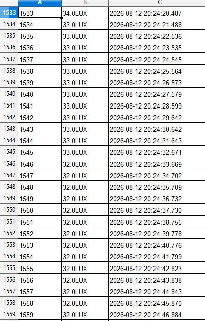

le fichier xls
report.xls
(328.5 Kio) Téléchargé 5 fois
Perso je suis nul en Excel :mrgreen: mais on peut peut-être calculer des trucs...
Une mesure par seconde c'est trop rapide; il faudra que je revois le paramétrage la prochaine fois...

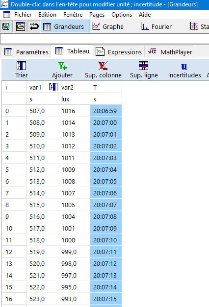

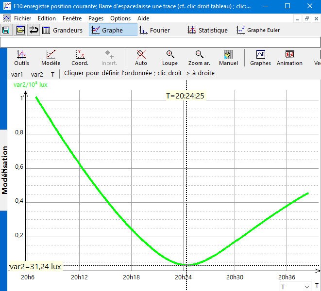

Grâce à l'intervention quasi divine de l'IA :ave: il est possible de rendre le fichier digeste pour le logiciel de traitement de mesures Regressi
En abscisse l'heure (décimale, je ne sais pas s'il y a moyen de l'avoir en hhmmss)
Dans ce logiciel il est possible, en particulier, de modéliser les courbes

Mémo pour moi-même :D
Pour avoir l'heure en hh:mm:ss
sachant que la mesure 508 est faite à 20h07mn00s on fait calculer la date d'abord en secondes: T=72420+(var1-508)
puis on choisit l'affichage par un double clic sur l'en-tête de colonne
:arrow:Regressi est un logiciel gratuit https://regressi.fr/WordPress/?page_id=2
