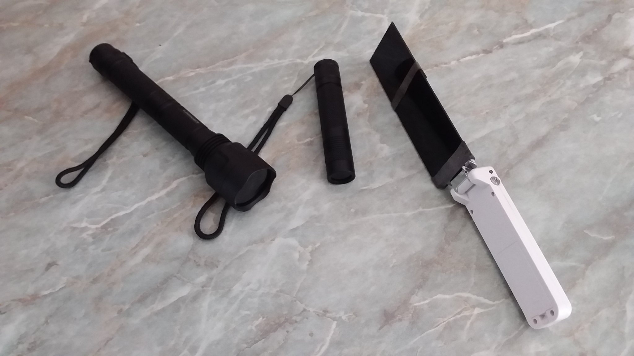

Passionné par l'imagerie d'aspect scientifique avec des moyens low cost avec du matériel astro.
En effet avec notre matériel il est possible de voir l'invisible dans la bande uv pour ce dossier mais également en infrarouge.
Nos caméras sont en général Full spectrum une ou 2 optiques savamment choisies (newton inclus sympa non de faire de la macro avec un télescope :D )
Une ou 2 lampes UV 365 nanomètres et le monde de l'invisible est possible à observer.
Éventuellement une lampe en 254 nanomètres (attention c'est dangereux)vache c'est super cher le 254 :think:
Une simple lampe de désinfection muni d'un filtre convient parfaitement :whistle:

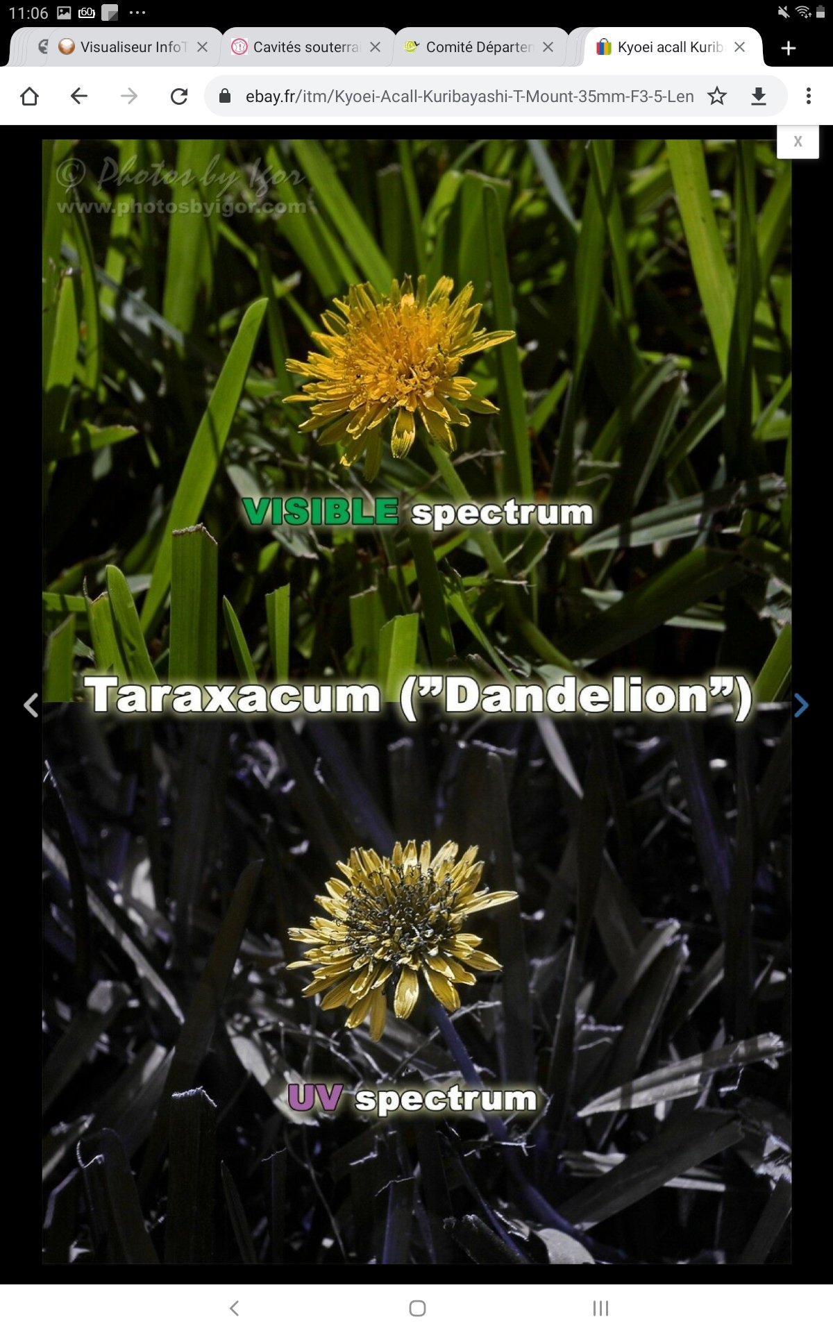

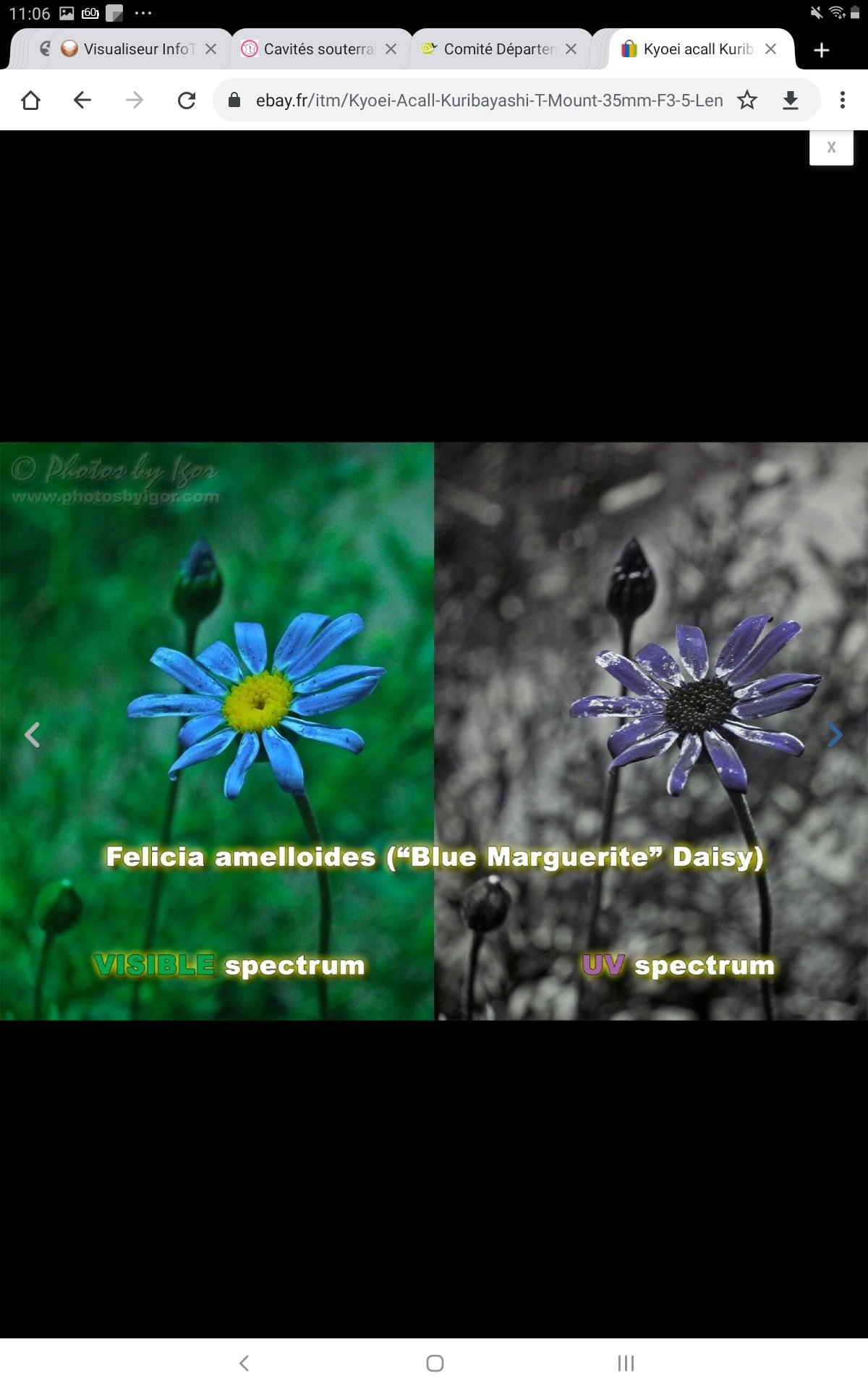

Méthode
Craig P. Burrows / Glowing Flowers
Comment prenez-vous les fleurs en photo ?
Utilisant les lumières UV, je place une fleur sur un support et durant une longue exposition (entre 15 et 30 secondes),
je bouge la lumière tout autour en faisant bien attention de ne rien toucher ou même de respirer.
L’environnement propice pour ce genre de photo, c’est le noir complet.
Chaque tissu ou papier doit être retiré car ce genre de matériaux brille énormément.
J’utilise une toile noire en dessous du support et une étoffe en nylon en arrière-plan, car elles brillent à peine sous la lumière. L’appareil photo est posé sur un trépied pour le maintenir stable et j’utilise une commande de déclenchement à distance avec une minuterie de 2 secondes, pour éviter tout tremblement.
Après avoir pris les photos, cela prend un peu de temps pour tout nettoyer, notamment pour enlever la poussière lumineuse de l’arrière-plan et des fleurs aussi. Je préfère montrer un arrière-plan complètement noir car cela met d’autant plus en valeur la fleur.

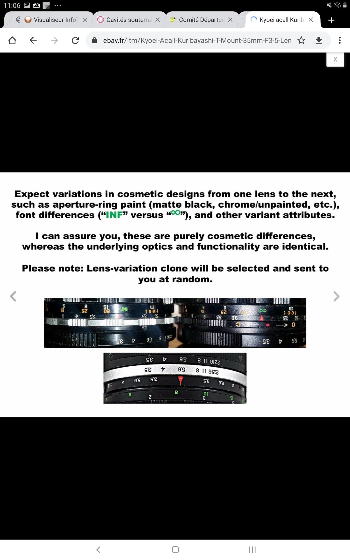

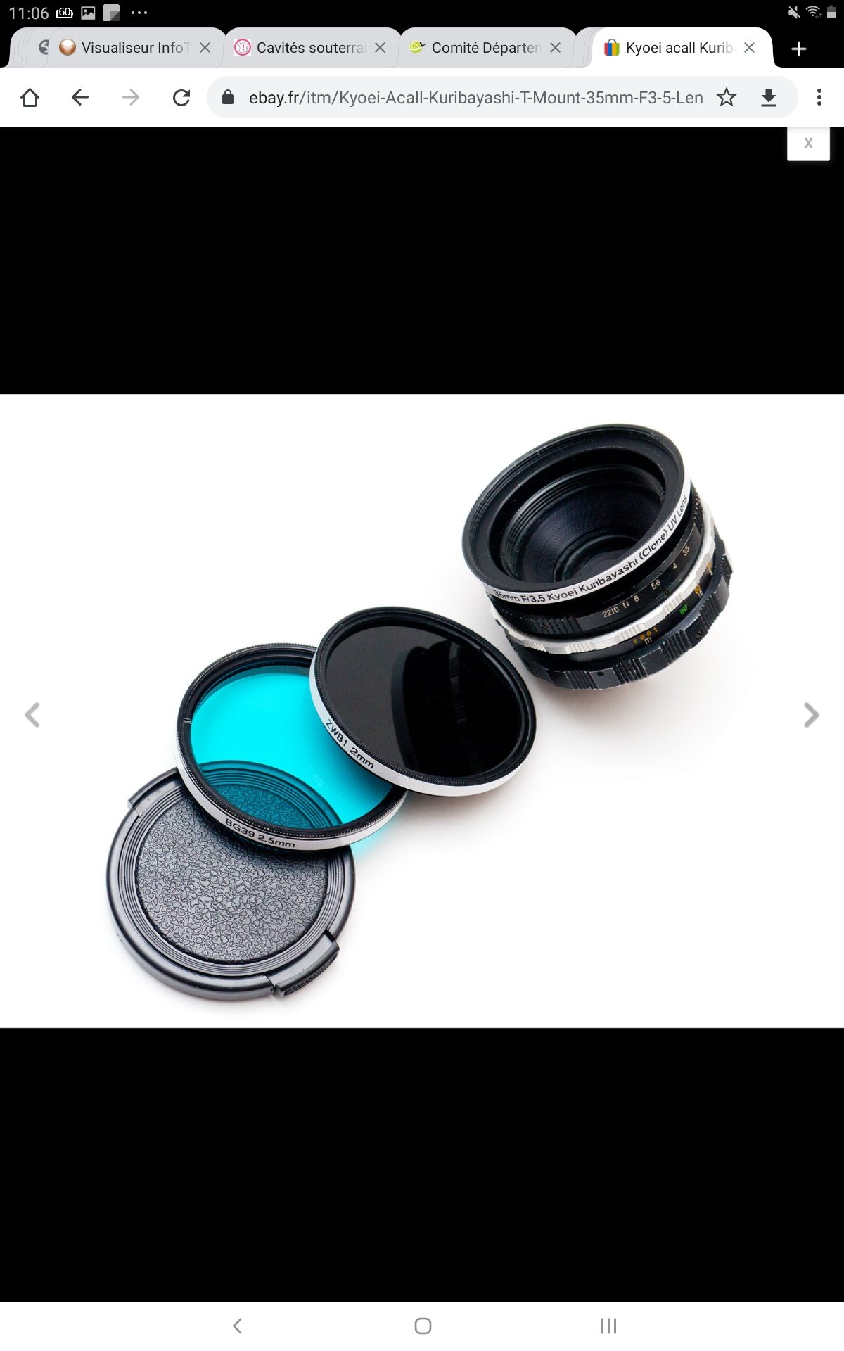

Stockage concernant the optique
Kyoei acall Kuribayashi (T-mount) 35 mm F3.5 Lens & Filter Set! UV photographie
Commentaires du vendeur : “This is a variant/clone (the T-mount version) of the Kyoei Kuribayashi lens of UV photography fame! It exhibits similar UV-transmission capabilities as the original fixed-mount design (e.i. M42, Exakta, Nikon-F mounts), but instead uses a more adaptable T-mount. I believe that this is a good value, specially since I am also including a UV-pass/IR-block optical filter stack, making this a bargain UV starter kit! NOTE: Given that these lenses are of vintage design (from the 1950's!), even the better-condition specimens may exhibit minor imperfections attributed to lenses of such age, such as some tiny dust particles between the glass elements, for instance, or a few shallow coating abrasions on the rear-element glass but do not negatively impact image quality in any noticeable way (inconsequential). I only sell FUNCTIONAL specimens, regardless of their degree of prior use. Your satisfaction is 100% guaranteed, or you are welcome to ship these items back to me for a refund of the price.”
Brand: Kyoei Kuribayashi (Alternatively, Petri Orikkor) Bundled Items: UV-pass & IR-block Filter Set
Model: T-Mount variant (Unmarked clones, custom-labeled) Country/Region of Manufacture: United States
KYOEI / KURIBAYASHI (CLONE/VARIANT) 35mm F/3.5 UV LENS - T MOUNT VARIANT
& TWO-FILTER BUNDLE
THE PERFECT UV-PHOTOGRAPHY STATER KIT, ADAPTABLE TO MANY CAMERA SYSTEMS!
This is a variant (a T-mount version, and custom-labeled) of the much-famed Kyoei / Kuribayashi / Petri / Orikkor of UV photography acclaimed reputation! This is a factory "clone" (does not contain the labeling/stamping on the front of the barrel), but for all intents and purposes, it is optically and mechanically similar to the original lens, coming off of the exact same assembly lines with the same parts. It exhibits comparable UV-transmission capabilities as the earlier fixed-mount variants (e.i. M42, Exakta, Nikon-F mounts), but instead uses a more adaptable T-mount design.
It is fairly durable (if well-cared for), however, I also carry in stock the even more durable and rarer original M42-mount design of this lens in my store, found here: 273818719345 (Copy and paste this item # into the Ebay search box).
You can easily find a T-mount adapter to use this lens on your ILC (interchangeable-lens camera). These adapters are generally inexpensive, and quite common, usually costing around $10 USD.
For additional system adaptability and flexibility, however, I highly recommend that you look into obtaining an "M42 Helicoid adapter", if you wish to gain variable close-focusing capability with this lens for dedicated macro work.
(Yes, despite the slight difference in "thread pitch", t-mount threading can be coupled to the threading of an M42-mount focusing helicoid adapter, as long as you screw in the lens partially, and do not over-twist once you feel substantial resistance in the coupling of the two interfaces. This may not be the most elegant solution, but it is quite secure, effective, and provides you with a greater degree of focusing range/adaptability; Adding macro-capability to the lens!)
Feel free to contact me, and inquire of which range type (in millimeters) of M42-mount focusing helicoid adapter that I recommend, based on your specific camera system. I have much experience with this implementation.
HERE'S MY SHORT STORY:
Over the years, I have acquired a good number of these Kyoei / Kuribayashi clones/variants, due to my growing passion for UV and IR photography.
Given that these lenses are of vintage design (from the 1950's!), even the better-condition specimens may exhibit minor imperfections attributed to lenses of such age, such as some tiny dust particles between the glass elements, for instance, or a few shallow surface abrasions on the rear-element glass but do not negatively impact image quality in any noticeable way (inconsequential). I only sell FUNCTIONAL specimens, regardless of their degree of prior use. Your satisfaction is 100% guaranteed, or you are welcome to ship these items back to me for a refund of the price. No fuss, no drama, no negative experiences. (I am all about reasoned, level-headed Ebay relationships and I aim to please my customers.)
So, these lenses are certainly not perfect, keep that in mind (e.i. scuffing and/or paint loss on the external cosmetics, insignificant amount of grease on the aperture blades, minor coating rubs/abrasions, etc., etc.), but they still have a lot of life left in them and are even likely to outlive you and I, given their remarkably durable build. (All metal! They surely don't make them like THIS, any longer.) Bottom line is that they continue to produce BEAUTIFUL image results. Mechanically and optically, there is NO consequential impediment on performance. Again - I ONLY sell functional specimens that work as they are intended to, and that's really what's important.
I am going to be selling these off, now, as I have no rational reason to hold on to them and hoard them. Grab them at this deep discount, while you can! Especially since I am also including a UV-pass/IR-block optical filter stack, making this an economical UV starter kit! The pricing essentially breaks down to $69 per lens, and $25 per filter (Two filters = $50), for a total of $119! I believe that you will not find a better bargain anywhere on Ebay (or beyond), for this lens/filter combo.
YOU WILL ALSO NEED A UV-CAPABLE MODIFIED DIGITAL CAMERA
For those who are newcomers to ultraviolet photography, obtaining this UV-capable lens and two-filter bundle is vital to completing your accessories for the process, however you will also require a properly-modified digital camera body (usually "full spectrum"-converted camera) in order to be able to effectively image pure ultraviolet-wavelength light with the sensor.
As for camera compatibility: This T-mount "clone" variant is a full-frame lens! Hence, it can be adapted to many digital ILC's (interchangeable-lens cameras), from Full-Frame sensor format and smaller!
If you seek assistance/information in what this process entails, you are always welcome to contact me and open up a communication, for the pertinent guidance. I am always happy and eager to help, in any way I can, as by Ebay dealings go well beyond deriving a mere income, but also stems from a deep passion of mine in the spirit of science and artistry.
ABOUT THE OPTICAL FILTER-STACKING SET, INCLUDED IN THIS PACKAGE
1. UV-PASS FILTER: 2mm-thick ZWB1 optical glass, mounted in 52mm-threaded filter ring (to fit the 52mm threading that I modified for the Kyoei Kuribayashi lens):
This is essentially a more cost-effective alternative to Schott UG-11 or Hoya U-340. While it is not exactly identical to the UV transmission of UG-11 or U-340 glass (which is far more expensive), it is a suitable substitute - albeit at somewhat longer exposure times (typically by a fraction of a second difference, in bright sunlight). So it is meant to be a more economical option, yet still quite capable (which reflects its more reasonable price). I have been using the ZWB1 UV-pass optical glass for several years, now, and it sufficiently meets my needs. (The images seen in this ad can be obtained using the same filters being sold.) What's more, unlike some of the more expensive UV-pass optical glass out there, ZWB1 UV-pass optical glass does not seem to rapidly oxidize over time. Whereas, there are some types of more expensive UV-pass optical glass (including some types of Schott glass) that will develop a corroded, clouded, and obstructive oxidative film layer on its surface, over time, requiring re-polishing and/or treatment of the glass surface. Thus, because ZWB1 UV-pass optical glass appears more RESISTANT to such oxidation, this is actually an advantage, and it adds further long-term value to this already economical alternative to Schott glass!
2. IR-BLOCK FILTER: 2.5mm-thick BG39 optical glass, mounted in 52mm-threaded filter ring (to fit the 52mm threading that I modified for the Kyoei Kuribayashi lens):
Not quite as superior in transmission peaks to Schott S8612, but still much better than Schott BG38 and BG40. In fact, I am of the opinion that Schott BG39 is only SECOND in desirable transmission levels to Schott S8612. And similarly to Schott S8612, it is a very aggressive IR-blocking glass, virtually eliminating any risk of IR contamination in your UV-only photographs (when cut to sufficient thickness, which is the case in my sale). However, BG39 is more cost effective, compared to Schott S8612.
COMBINE THESE TWO FILTERS (ZWB1 & BG39 filters stacked together) onto the Kyoei Kuribayashi lens, to obtain UV-only images. Or, use the BG39 filter by itself (sans the ZWB1 filter) to obtain "normal" (visible-wavelength) images.
By including this optical filter set in this sale, you are effectively getting a very usable and competent UV STARTER KIT, thus gaining the ability to take UV-WAVELENGTH and VISIBLE-WAVELENGTH comparison images!

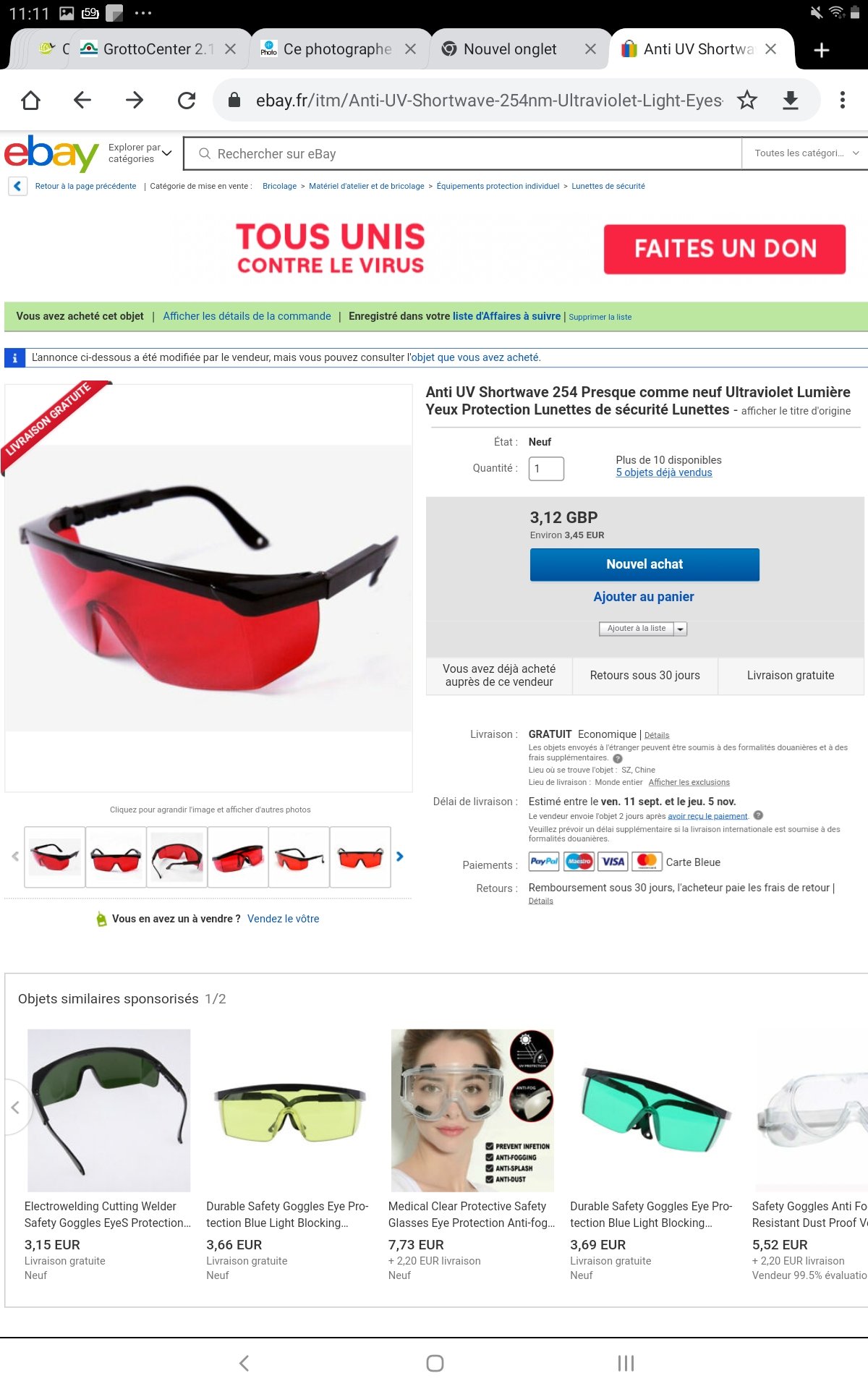

Attention aux yeux en manipulant les led's uv de forte puissance

Tu a raison j'ai commandé ça
Mais c'est pour du 254mm fort dangereux
évidemment bloqué quelques part :cafe:
@sebb916 pourrait tu me conseiller une paire de lunettes de protection efficace je ne sais pas trop quoi prendre merci d'avance.
