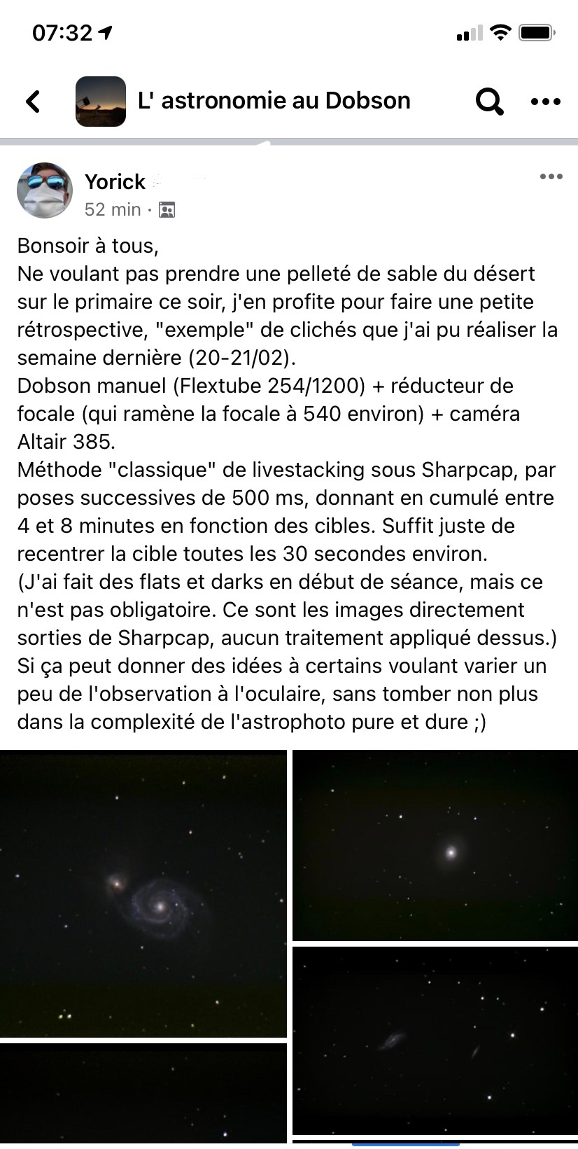

Voici le travail d'un membre de la communauté astronomie au dobson un peu timide j'ai obtenu son autorisation d'accès à ces images pour pouvoir les diffuser ce serait extrêmement dommage que ce travail reste cantonné d'ailleurs pour info ce membre a été motivé suite à la publication du poste de Stephane Idir donc progression extrêmement rapide.
Hein Yorick alias TIBOX😉
Je vous conseille d'aller directement aux images juste en dessous c'est la recette .
De ça en découle pas mal de possibilités dobson manuel, Azimutale manuel, équato manuel, pied photo les limites tombent les unes après les autres. On peux même le faire avec un simple chercheur légèrement modifié.
Sky-Watcher Flextube 254/1200 (dobson manuel)
Caméra : Altair GPCAM3 385C
RdF : svbony 0.5x (à 0.45x=f/d 2.1)
SharpCap pro pour l'acquisition
Bortle 5
Petit récap de la méthode de TIBOX
1. Flextube 254/1200 avec jupe astrozap, altair 385, bague CS fournie avec l'altair + bague 20 mm + RdF svbony 0.5x (résultant 0.45x).
2. Pointeur point-rouge Rigel, collimation finale au laser qui ne doit pas être dégueu (et j'ai pas encore joué avec le TS-Concenter).
3. 49 darks avec capuchon
4. Mise en place de la caméra dans le PO baader clicklock, vissé de bout en bout jusqu'au tube du crayford. Je fais en sorte que la cam soit positionnée pour que gauche/droite haut/bas correspondent exactement à mes mouvements azimutaux. Sinon pour les repositionnements en cours de stack, c'est vraiment trop galère de perdre ses repères.
5. Sharpcap, mode RAW12. BL 90.
6. MAP sur une étoile brillante au jugé des aigrettes (pas encore convaincu par masque tri-bahtinov)
7. 49 flats avec une tablette à dessin A3 Gaomon
8. poses de 500ms (90% des objets), gain à fond, filtre FWHM quand c'est trop variable, pour ne garder que minimum 50% des frames
9. SC mode livestack, la vue en mode "Individual Frame", avec le petit histo en auto-set, pour voir l'objet tout au long du stacking. C'est donc un peu frustrant au début de ne pas voir le résultat du stacking en live. Chaque minute, je mets pause et je passe la vue en Stack, je reset le petit histo en linéaire, et je joue avec le grand histo pour voir déjà ce que ça donne et si je veux continuer ou recommencer avec une autre position/settings. Et avant de faire resume, je repasse en Individual Frame, et petit histo auto-set.
10. Livestack démarré avec l'objet au centre, puis pause assez rapide pour ne pas qu'il aille déjà à plus de 30% du centre.
11. Repositionnement de l'objet à 30% du centre dans la direction opposée à ses déplacements, resume, puis dérive, pause. A répéter jusqu'à plus soif, moi je me limite à 5 min.
12. Quand j'en ai assez, pause, vue Stack, "save stack 16 bits", je joue avec le grand histo uniquement (reset du petit histo), "save as seen". Next

Voici le travail d'un membre de la communauté astronomie au dobson un peu timide j'ai obtenu son autorisation d'accès à ces images pour pouvoir les diffuser ce serait extrêmement dommage que ce travail reste cantonné d'ailleurs pour info ce membre a été motivé suite à la publication d'un poste en astro dobson donc progression extrêmement rapide.
Merci Yorick alias TIBOX😉
Bortle 5
Avec ou sans traitement au choix
Bien accompagné cette technique ne pose pas vraiment de soucis, juste une adaptation au logiciel et quelques paramètres.
Attention aux pleins tubes problèmes de backfocus mais contournable via un adaptateur négatif si utilisation de caméra bâtons (altair conseillé sinon toupteck ou autre dérivé )
Si intéressé faites vous aider pour valider vos choix.
Le but c'est de vous donner les outils et l'envie 😉.

kaelig a écrit :
17 févr. 2021, 08:01
Il faut laisser infuser, l'association dobson-caméra va faire son chemin ... et certains passeront le pas
En tout cas, une nouvelle porte des possibles a été ouverte, yapluka
Bien vu ;) c 'est toute l'astuce LAISSER INFUSER en 5 publications nous avons touché énormément de monde,et surtout des CONSEILLEURS.
Ca va venir doucement
J'ai pu noter déjà quelques changements de mentalités.
PS arrêtez de me remercier offrez moi plutôt un :cafe: et de belles observations ;)

Tout dépend de là où tu postes ; quand un récent membre (Sébastien) a posté des photos prises avec l'evscope, le second commentaire était, je cite "je chie sur cet appareil"... Outre la vulgarité inutile, les avis, c'est comme les trous du cul, tout le monde en a un, mais si c'est pour sortir un truc pareil, on ferme son claque-merde (je tairai le nom du groupe fb dans lequel cela a été écrit, mais tout le monde ici aura compris :mrgreen: ).
Les comms du genre "imagerie impossible au Dobson" viennent systématiquement d'individus qui là encore ouvrent leurs boites à camembert sans savoir de quoi ils parlent ni même pour certains jamais avoir mis l'oeil dans un oculaire (ou derrière une caméra)...
Et quand certains ont claqué 5000 euros de matériel pour sortir des images bien plus moches qu'avec un Dob sans suivi, plutôt que de se remettre en question sur sa pratique, ça vomit du "fake" (anglicisme émétique au possible). Pour anecdote, il y a 15 jours, un facebookeur a sorti dans un post de photos sur Mars (page Futura) qu'il fallait au moins 5000 euros de matériel pour sortir les images montrées (celles d'un amateur, étant donné que la partie Futura Etoile est notamment animée par Xavier, que j'ai brièvement connu quand j'avais écrit quelques articles pour Futura), et qui illustre la page Futura étoiles assez régulièrement par des images amateurs, reprises ça et là). Il ne m'a tout simplement pas cru quand j'ai posté celles que j'ai faite en septembre/octobre avec moins de 1000 euros de matériel...
Beaucoup de travail donc pour faire évoluer les mentalités et faire accepter à certains que tout les amateurs d'astronomie n'ont pas forcément l'envie/le temps/les moyens/les compétences pour faire LA photo avec 2 millions d'heurs d'expo et le triple en traitement numérique (aucune critique de ma part sur ce point : je suis tout autant admiratif des spécialistes qui arrivent à sortir des images de malade en y consacrant des semaines, du moment qu'ils restent respectueux envers ceux, pour lesquels j'ai tout autant de respect, qui arrive à imager en tournant 200 fois leur Newton azimutal à la main pour attraper des images de 500 ms).
FB aurait pu être un des meilleurs vecteur de partage de connaissance, d'informations, de plaisir, mais c'est devenu au fli des ans le ramassis de l'incontinence cérébrale...
Bravo à Tibox et à tous les méritants de l'imagerie au Dobson sans suivi, perso, je n'aurais jamais (eu) la patience.

@sebb916 Sebastien effectivement tu a raison concernant les groupes Facebook les réactions sont pathétiques cependant nous arrivons a toucher un large public bien-pensants que sur les forums.
@Tibox je suis de très près tes publications ici j'en prends plein les yeux et je trouve que tu t'améliore.
Tu devrais continuer a publier sur astronomie au dobson et la chaîne astro.
Certains ont compris que c'était faisable mais ils pense qu'on ne peux faire que des cibles "lumineuses"
Et tu nous prouve le contraire de plus en plus ;)
Mieux vaut éviter les détails trop technique.
Mais je pense que c'est important de poursuivre
