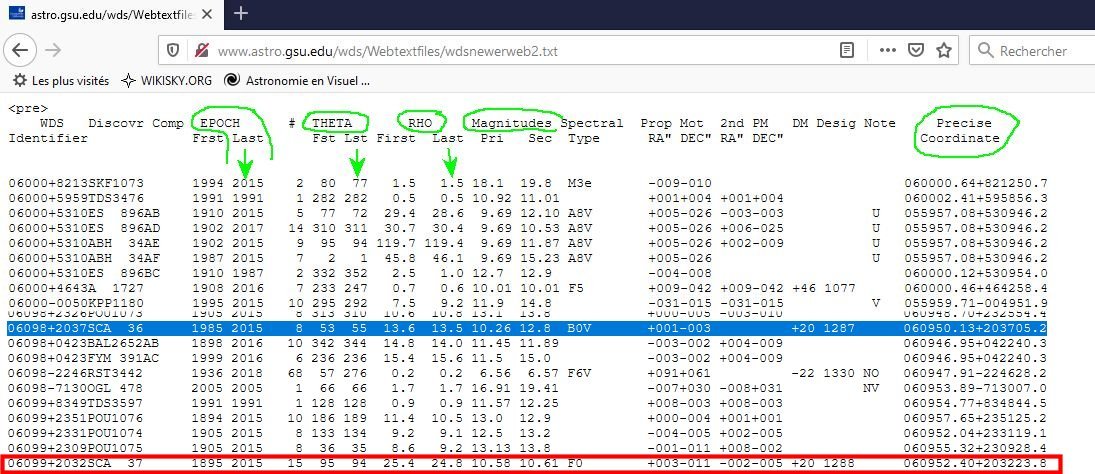

Les immatriculations des étoiles que j'ai choisies ci-dessus sont celles du Washington Double Star Catalog que l'on peut incorporer à Cartes du Ciel.
Rendons-nous sur le site officiel: http://www.astro.gsu.edu/wds/
Ouvrons la page 6-11 hour section
En faisant défiler la très longue liste on retrouve nos deux étoiles doubles:
Vous voyez que la mesure de Rho est très convenable :banana-dance:
L'angle est correct (95,2°) à condition de prendre la bonne étoile pour référence, et de mesurer du bon côté.
Ce point va être à améliorer :mrgreen:

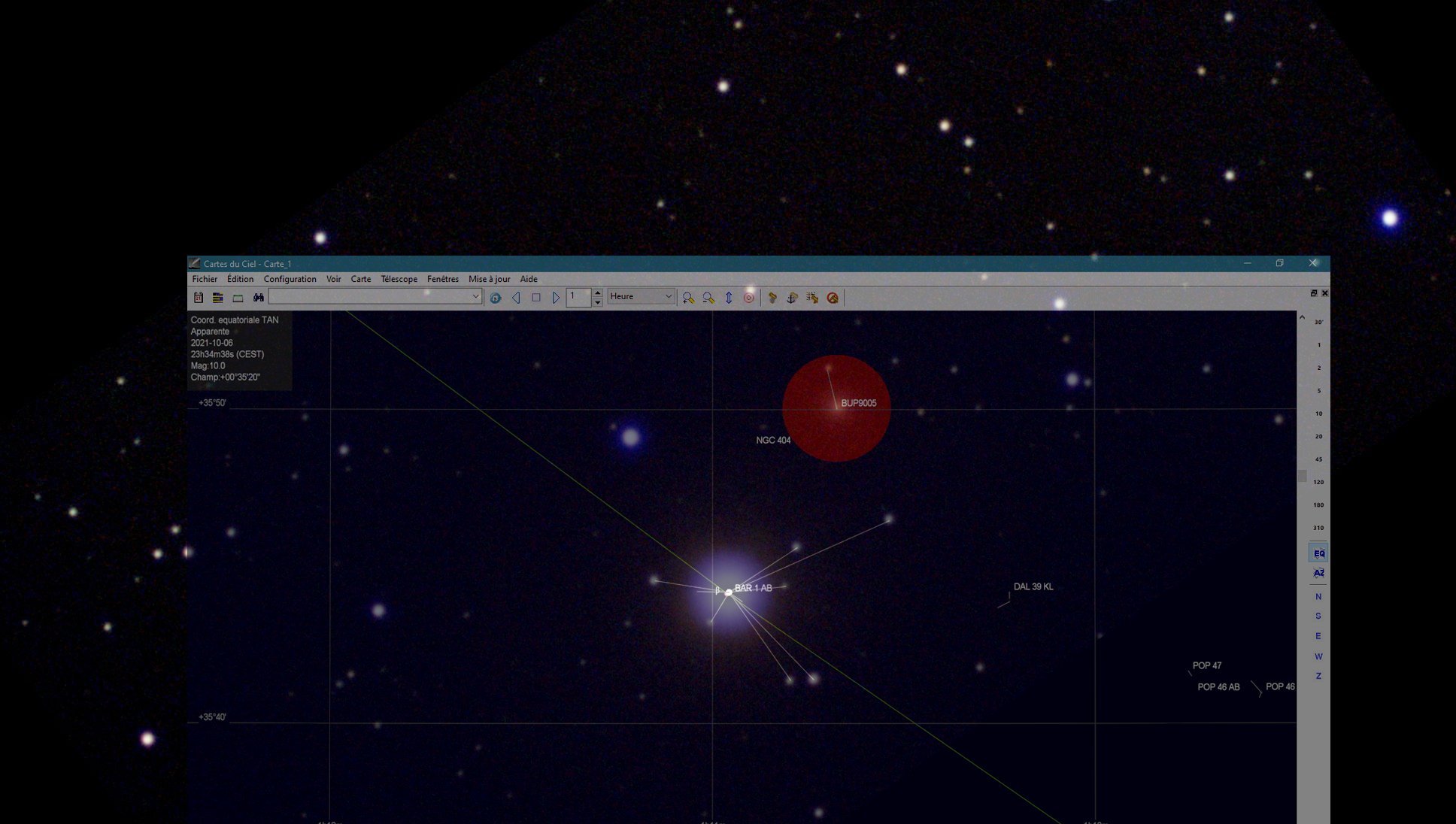

Plein de bonnes intentions je voulais mesurer le système multiple de Mirach, BAR1 dans le catalogue des étoiles doubles.
Mon image, bien orientée
Les données du WDS
Pas facile de distinguer les composantes des autres étoiles du champ.
En superposant l'image de Cartes du Ciel on y voit mieux; on a même en prime la double BUP9005 centrée sur NGC404

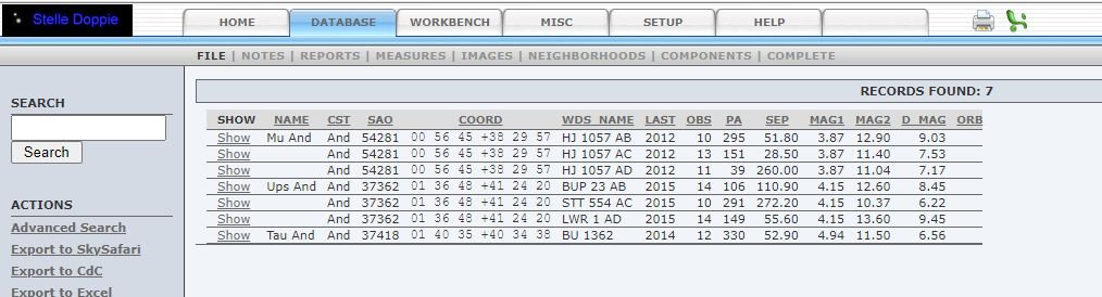

J'ai commencé mes mesures puis je suis tombé sur cette base de données
https://www.stelledoppie.it/index2.php?section=1
où j'ai appris qu'en réalité il ne s'agissait pas de systèmes multiples physiques :(
çà perd tout de suite d'intérêt.
Conclusion: je vais m'intéresser à des étoiles doubles "vraies" comme par exemple Upsilon Andromedae (qui aurait même des planètes)
et encore, seul le couple LWR 1 AD est une binaire
