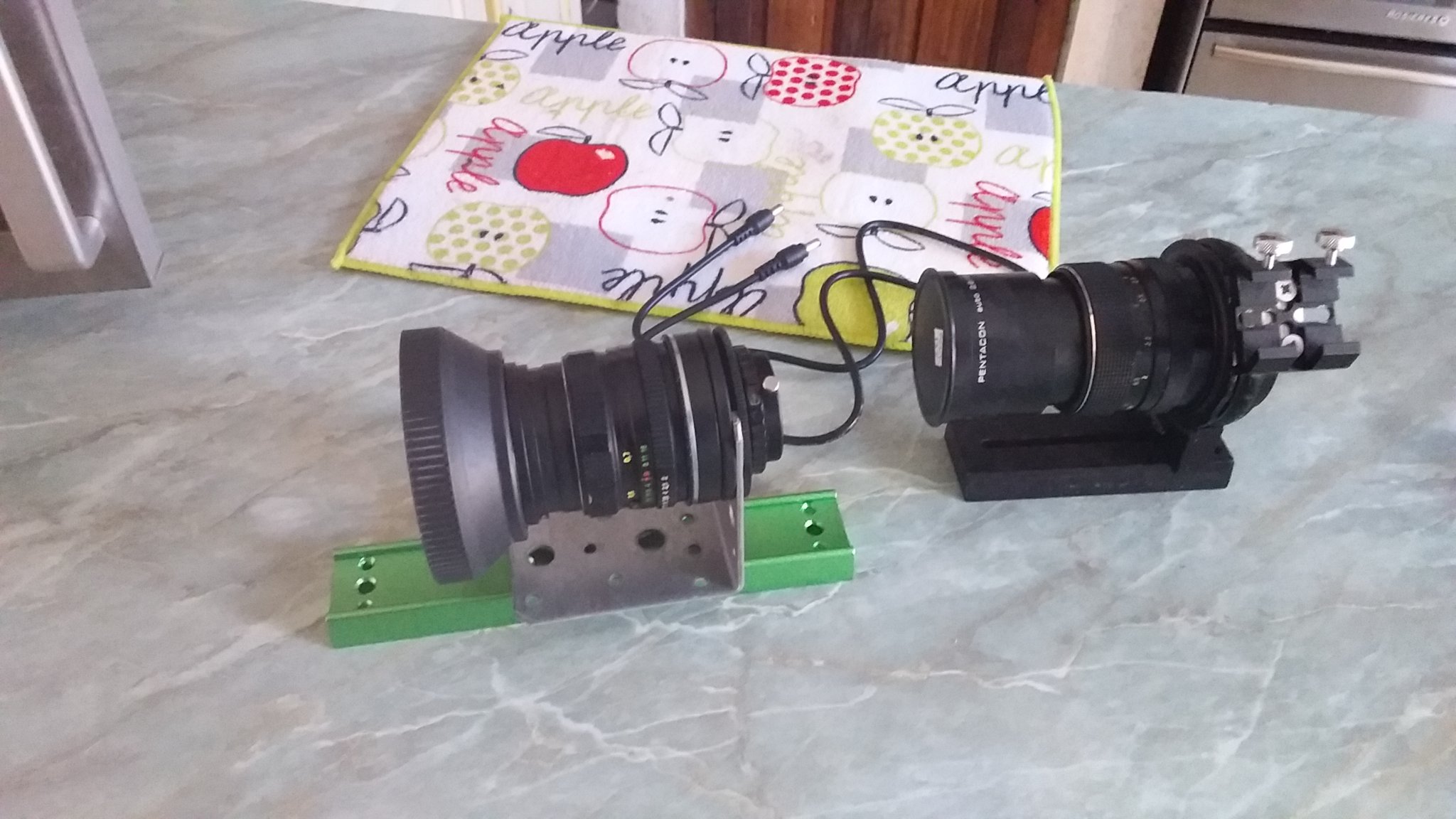

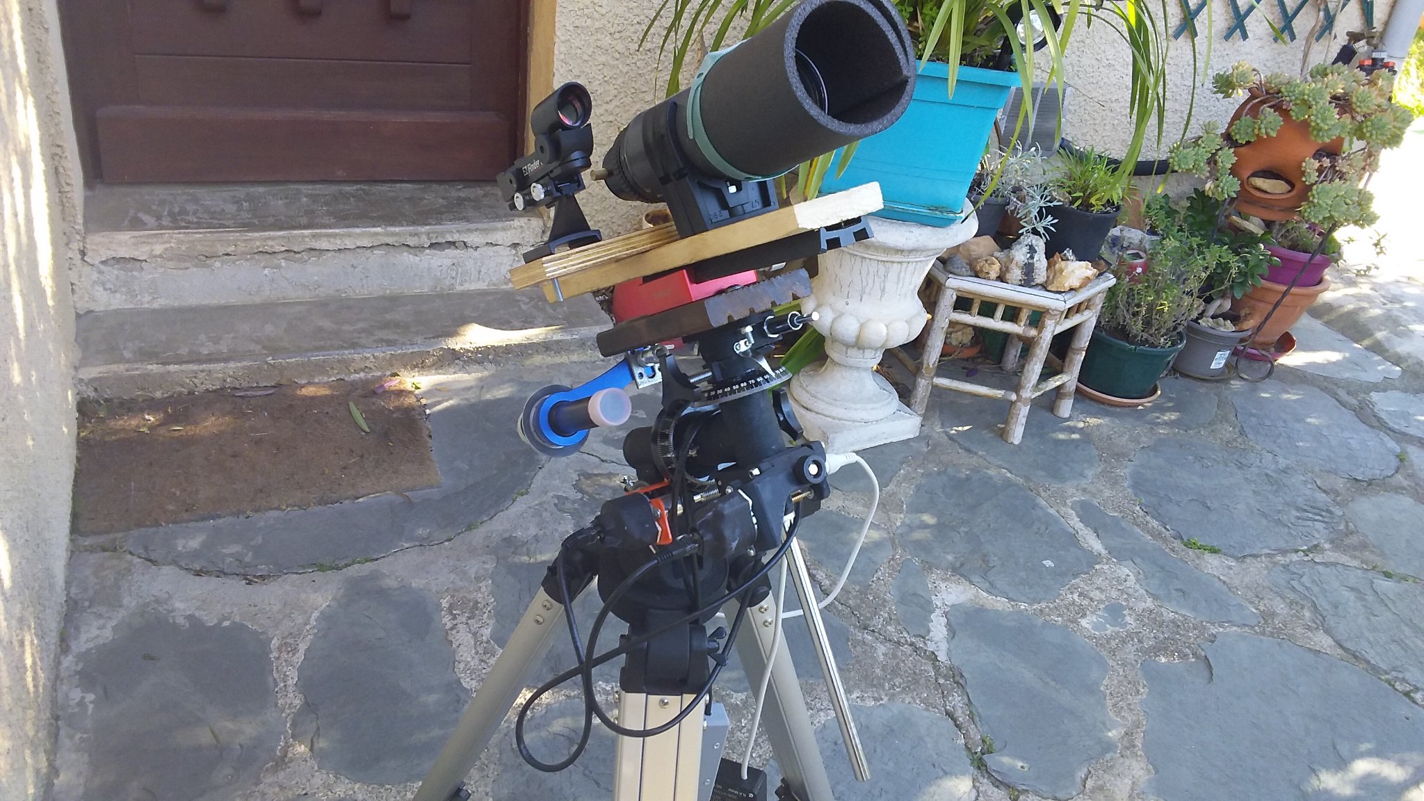

En fait c'est le genre de défis que j'aime particulièrement.
Le soucis pour les tout petits budgets c'est qu'il faut maîtriser les connaissances en matériels pas forcément en astro.
La recette n'est pas très difficile
Monture basique eq1 eq2 motorisée a chiner a droite a gauche grosso modo trouvable dans les 80 balles
Chercher une caméra pas trop chère genre gpcam 2 d'occasion dans les 100/140€
Optiques a convenir photo ou autre dans les 50€
Exemple de résultats
Eq2 motorisée optique 120 a f2 viseur’polaire de,recup
L'autre astuce c'est d'utiliser uniquement des optiques photo mais nécessite un adaptateur geoptik coûteux.
Heureusement on peux le réaliser assez facilement avec de la recup.
Ne pas négliger les petits tubes le starblast bien sur mais rare voir des 100/400 mais ne disposant pas de système de collimation sur le primaire (fixe)
Le 76/300 on peux oublier par contre.
Etc etc etc etc.......
