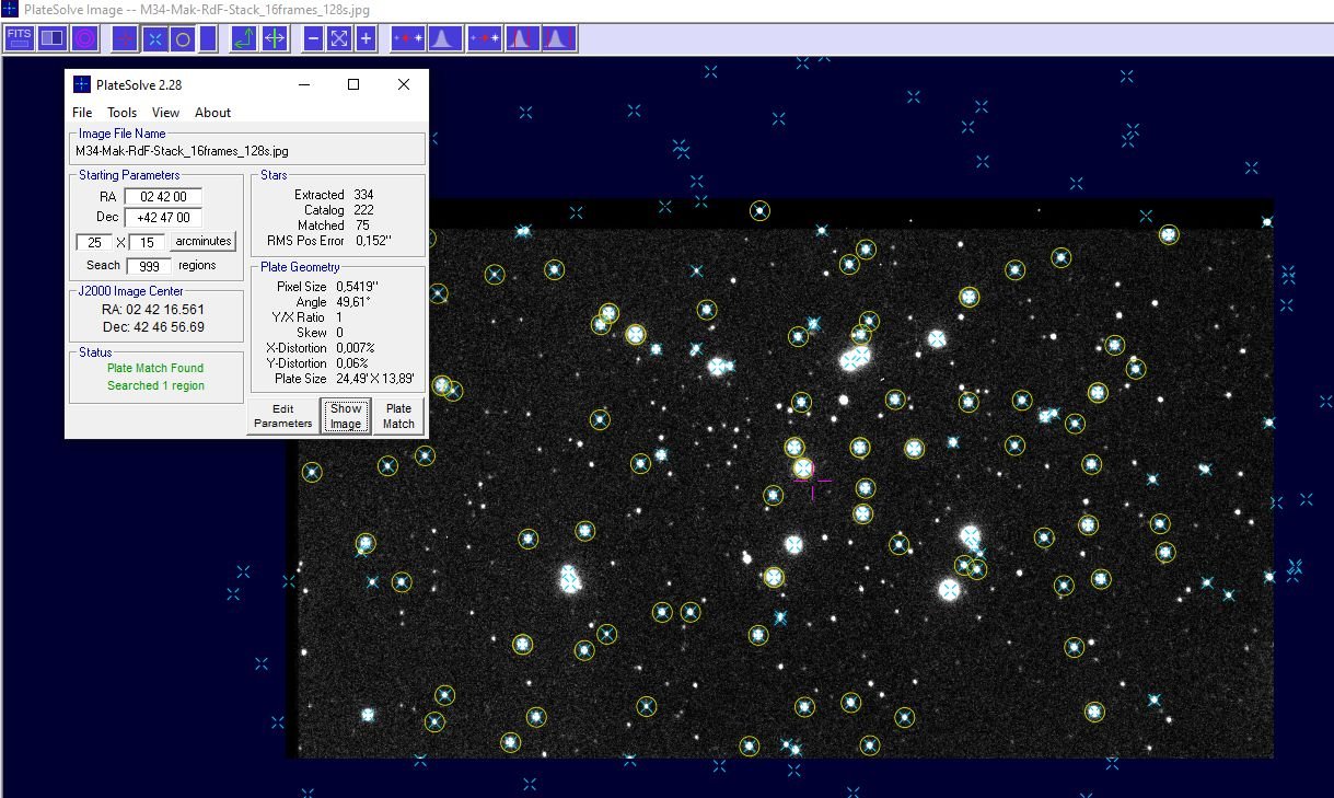

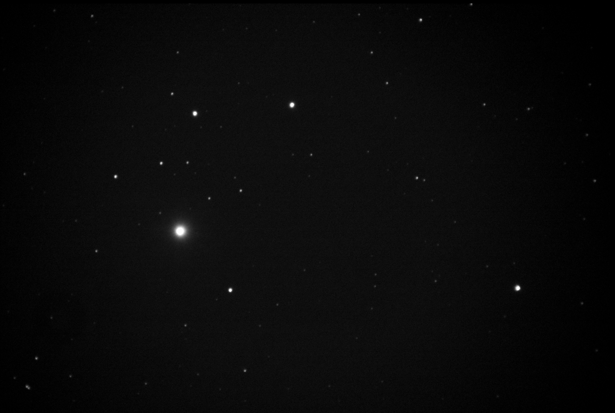

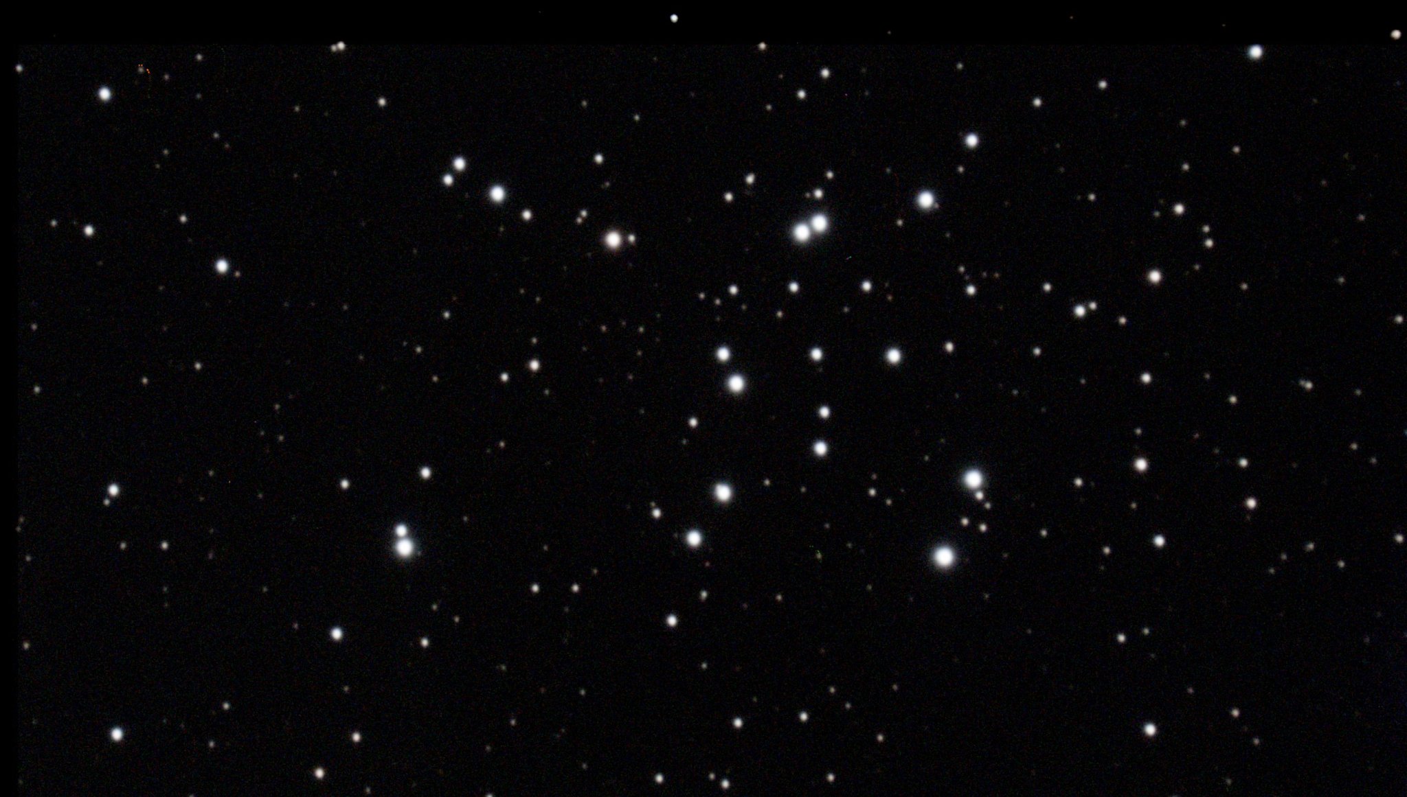

10 octobre
Mak avec RdF x0.63 caméra imx464 sans filtre
Champ 25' x14' focale environ 1100mm (calculée à partir de l'échantillonnage 0,542 "/pix donné par Platesolve2)
:arrow: astap a fini par trouver la solution moyennant l'utilisation de la database D20; focale 1104 mm soit une réduction de 0,736
expo 8s gain 200
M110

M34
