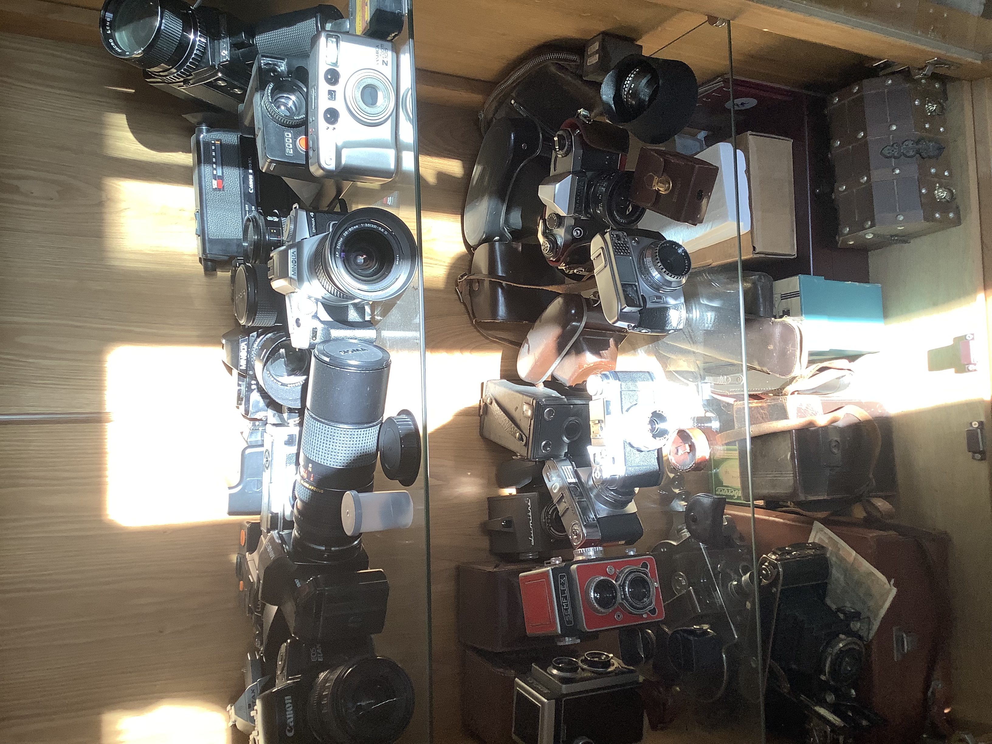

Hehe oui, mais ce sont les caméras qui vont me manquer ;)
Édit: au passage pour illustrer ce qui dort en ce moment... Mais il s’agit que de la partie non utilisée qui dort en vitrine. Rien de majestueux, mais j’y suis attaché...
