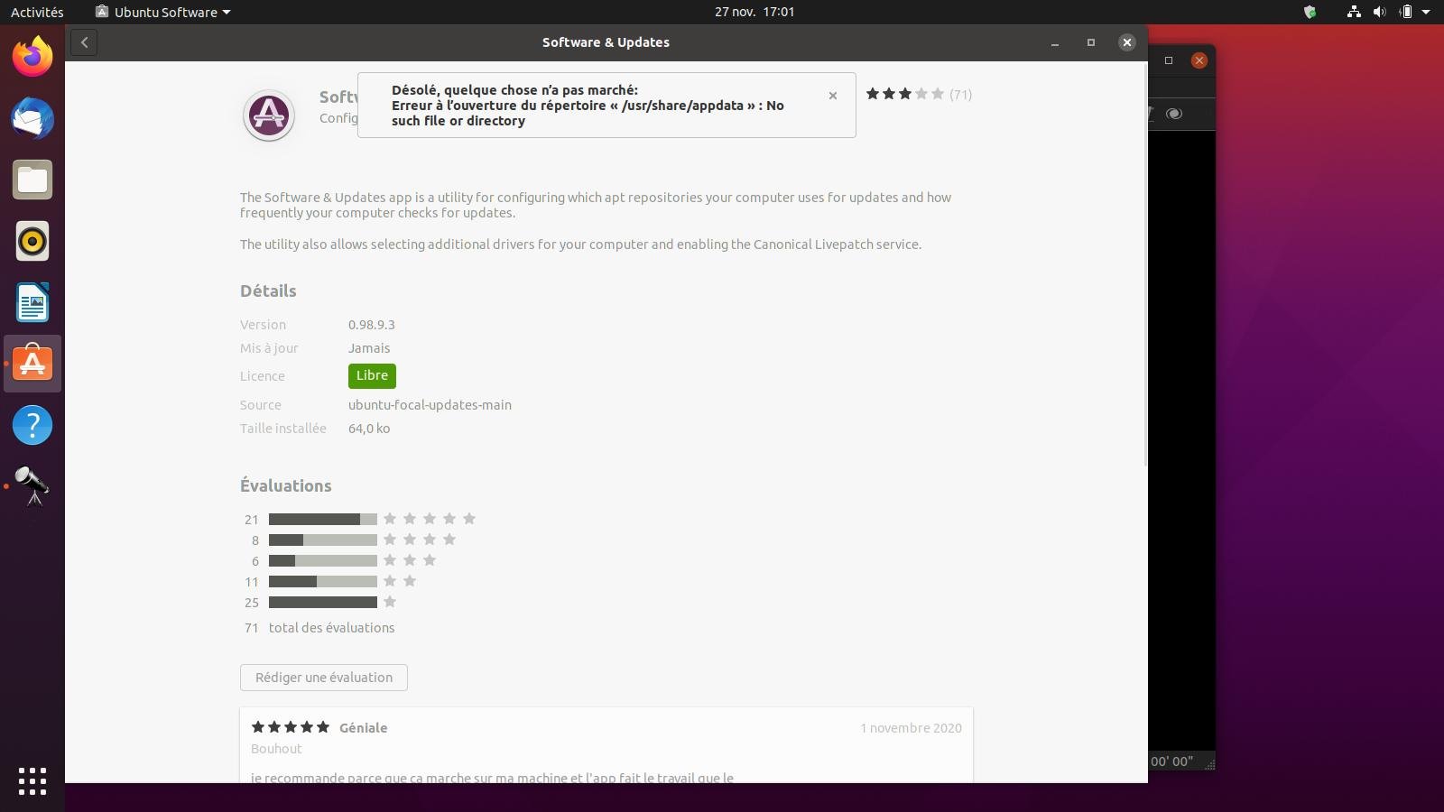

j'ai trouvé un "Ubuntu software" qui déjà me mets une erreur en haut que je ne comprends pas
dans la liste il y a un "software and updates" mais quid.... et cette erreur ?
bref je sais pas ou aller...

Tu es au bon endroit, si tu revient en arrièere tu dois avoir une petite loupe en haut à gauche pour rechercher des applis. Kstars est bien trouvable dans le package ubuntu, mais en version 3.3.6.
C'est applis sont installées via des packages "Snap". Ca permet de faire des installations d'appli protégées indépendantes. Par contre des fois y à comme un peu trop de sécurité et certaines appli ne prennent pas en compte les modifs des autres etc... D'autres part les chemins d'install ne sont pas standards, donc un peu chiant quand il faut rechercher un fichier de config. J'ai eu quelques merdes de ce genre fut un temps (à l'époque ou je faisais du dev java sur ubuntu), j'ai pris l'habitude d'installer via ligne de commande tant que possible.
La derniere version nen date de kstars est la 3.5.0, mais il faut l'installer à la minine (ligne de commande). J'ai testé la version windows, elle marche bien, juste le planetarium qui rame un peu parfois.

sergio49 a écrit : ↑
27 nov. 2020, 18:46
pas évident, il trouve rien
mais au final c'est pas grave, copier/coller ces 3 lignes de commandes c'est pas trop compliqué et ça marche
