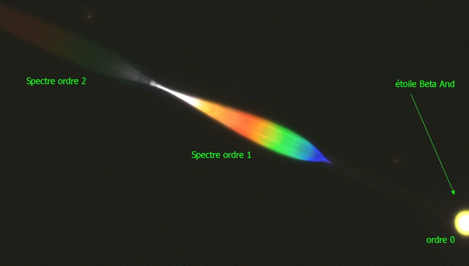

:) En pratique:
sur cette image un peu surexposée on distingue le début du spectre d'ordre 2
La caméra n'était pas equipée du filtre IRcut; le proche infra-rouge est donc enregistré (zone orangé-blanc après le rouge)
La largeur du spectre montre la réponse spectrale de la caméra
La mise au point se fait sur l'image d'ordre zéro (éventuellement sur celle d'étoiles faibles proches)
L'étoile Beta And utilisée pour ce test n'est peut-être pas la mieux choisie pour espérer voir quelques bandes d'absorption (raies de l'hydrogène ?)
Il faut si possible ajuster la distance réseau-capteur en fonction de la taille du capteur .
Voir également si on peut mettre le filtre IR-cut ?
...à suivre..

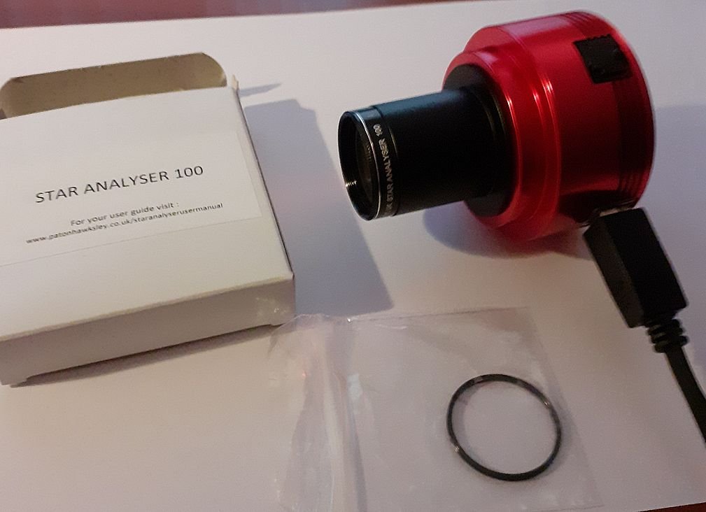

Montage du StarAnalyser sur le nez de la caméra. Une bague est prévue pour bloquer le réseau dans une position précise (pas encore testé)

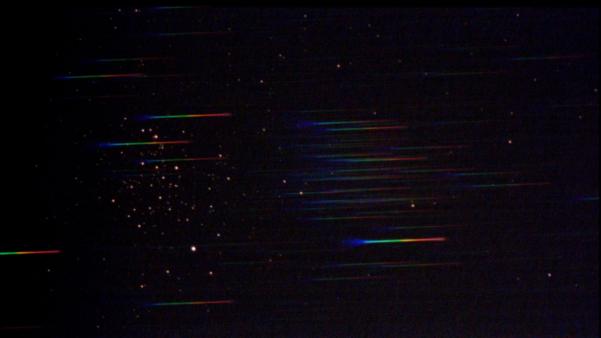

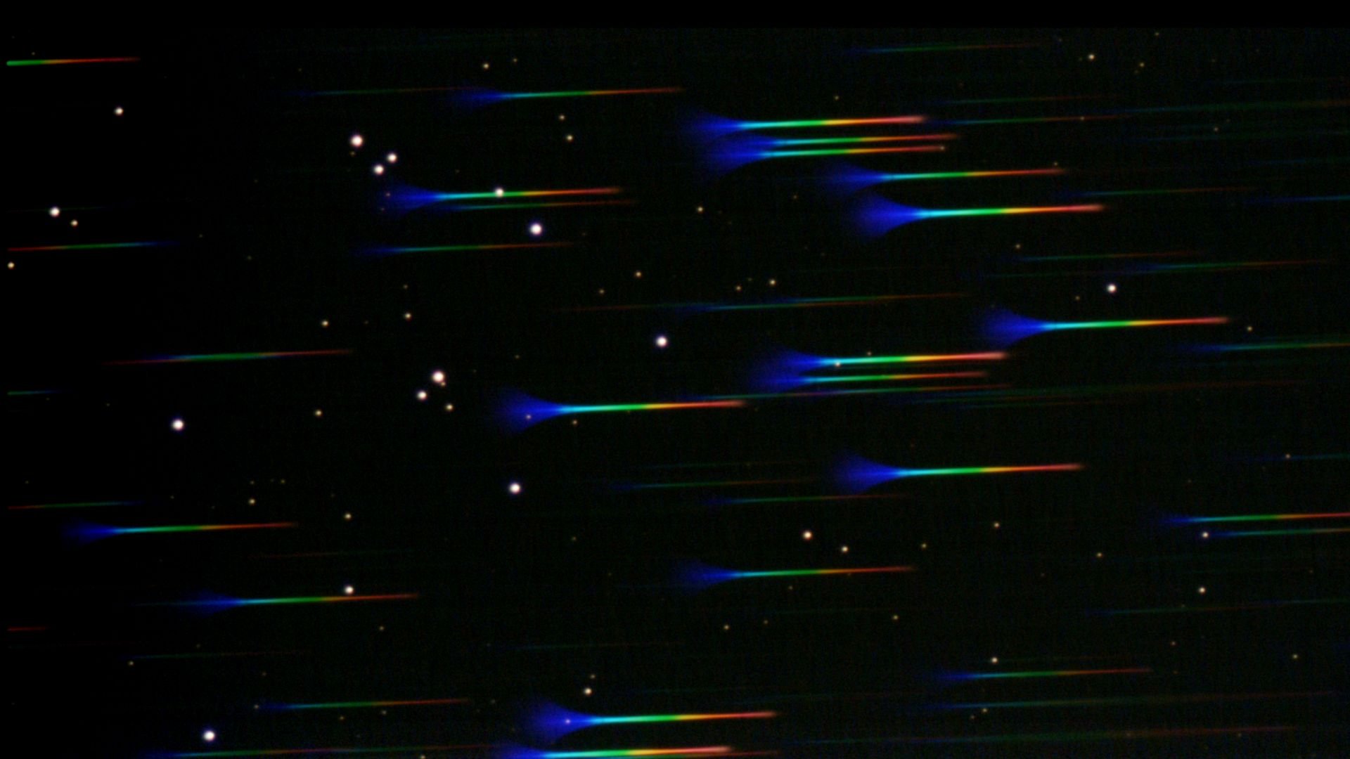

Test sur M44:

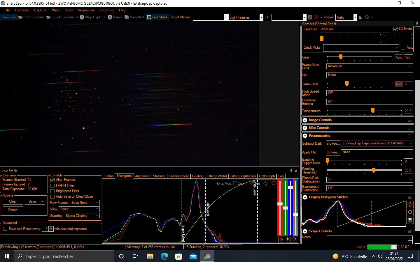

avec plusieurs étoiles on peut se permettre de faire un stack
avec les yeux de Chimène :lol: on distinguerait quelques bandes d'absorption dans le bleu

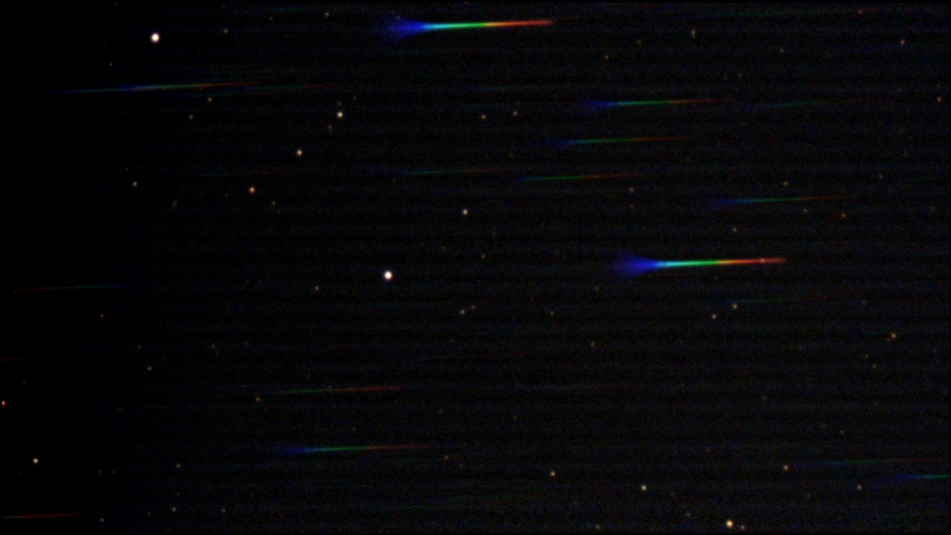

Test sur Vega
Le spectre d'ordre 2 semble là-aussi le plus intéressant

*les meilleurs résultats sont obtenus, lorsqu'il y a plusieurs étoiles, avec des expositions courtes 1 à 2s.

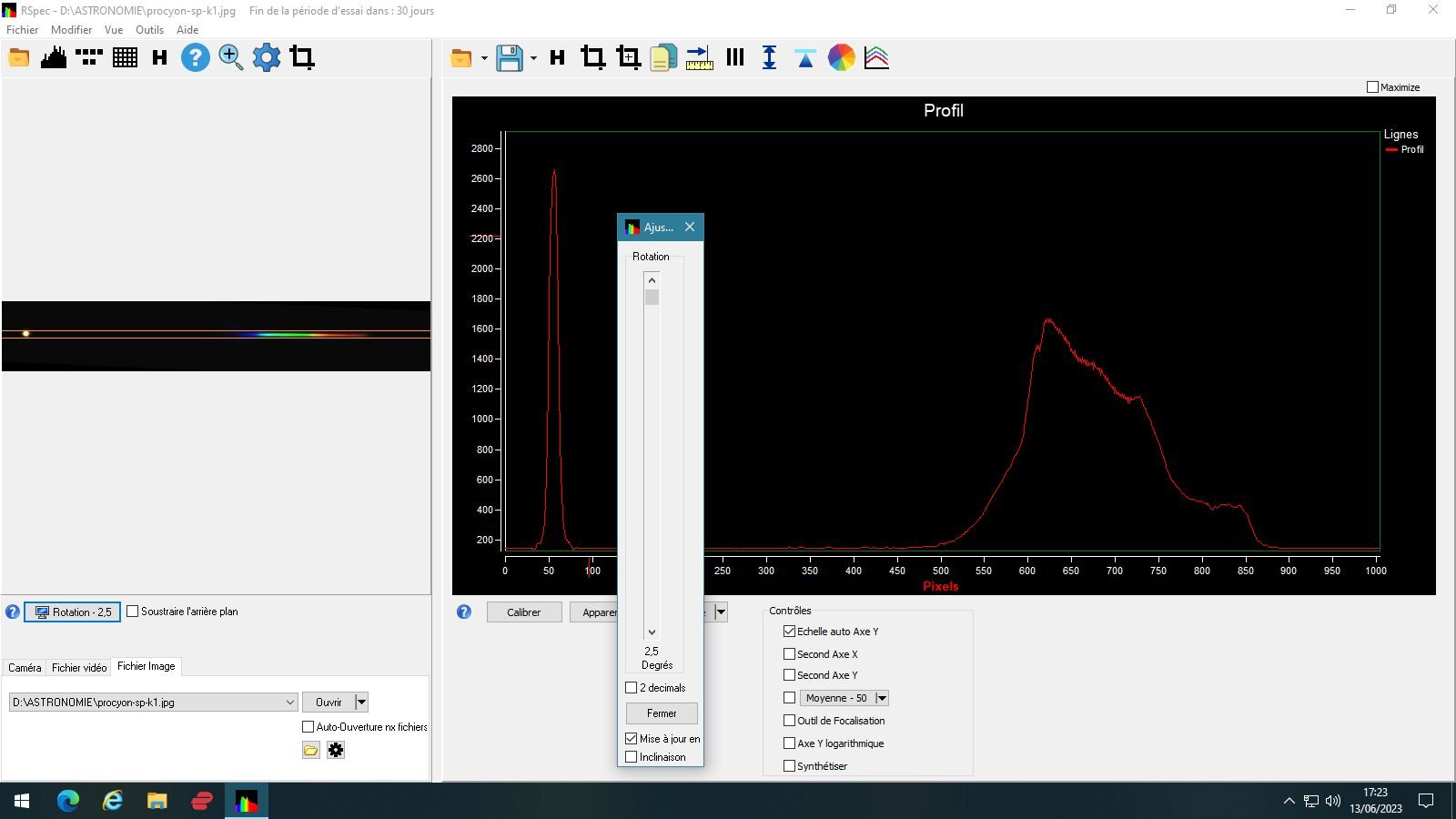

On peut utiliser un programme d'analyse des spectres avec StarAnalyser; ce programme RSpecs est payant mais le prix de la licence n'est même pas celui d'un filtre :)
https://www.rspec-astro.com/star-analyser/
Pour le moment je dispose d'un mois d'essai gratuit.
Voyons voir ce que l'on peut faire avec le spectre de Procyon enregistré l'an passé.
1- Il faut d'abord orienter correctement le spectre et le positionner entre les 2 lignes horizontales
2- Il faut ensuite étalonner en longueur d'onde, ce qui suppose de reconnaître des raies d'absorption, généralement la série de Balmer de l'hydrogène.
On repère une raie dans le bleu, probablement H gamma et une raie dans le rouge H alpha
3- On vérifie la validité de l'étalonnage en affichant la série de Balmer
4- Il est possible de comparer le spectre à celui d'une classe d'étoiles.
Dans le cas de Procyon ce serait F5-V
pas très concluant.
Le maximum correspond à une température de 6500 K ce qui n'est pas faux
Mais c'est déjà intéressant
Je vais reprendre tout çà avec mes nouvelles caméras et des spectres de meilleure qualité
Evidemment une lecture approfondie du manuel s'impose :closedeyes:
