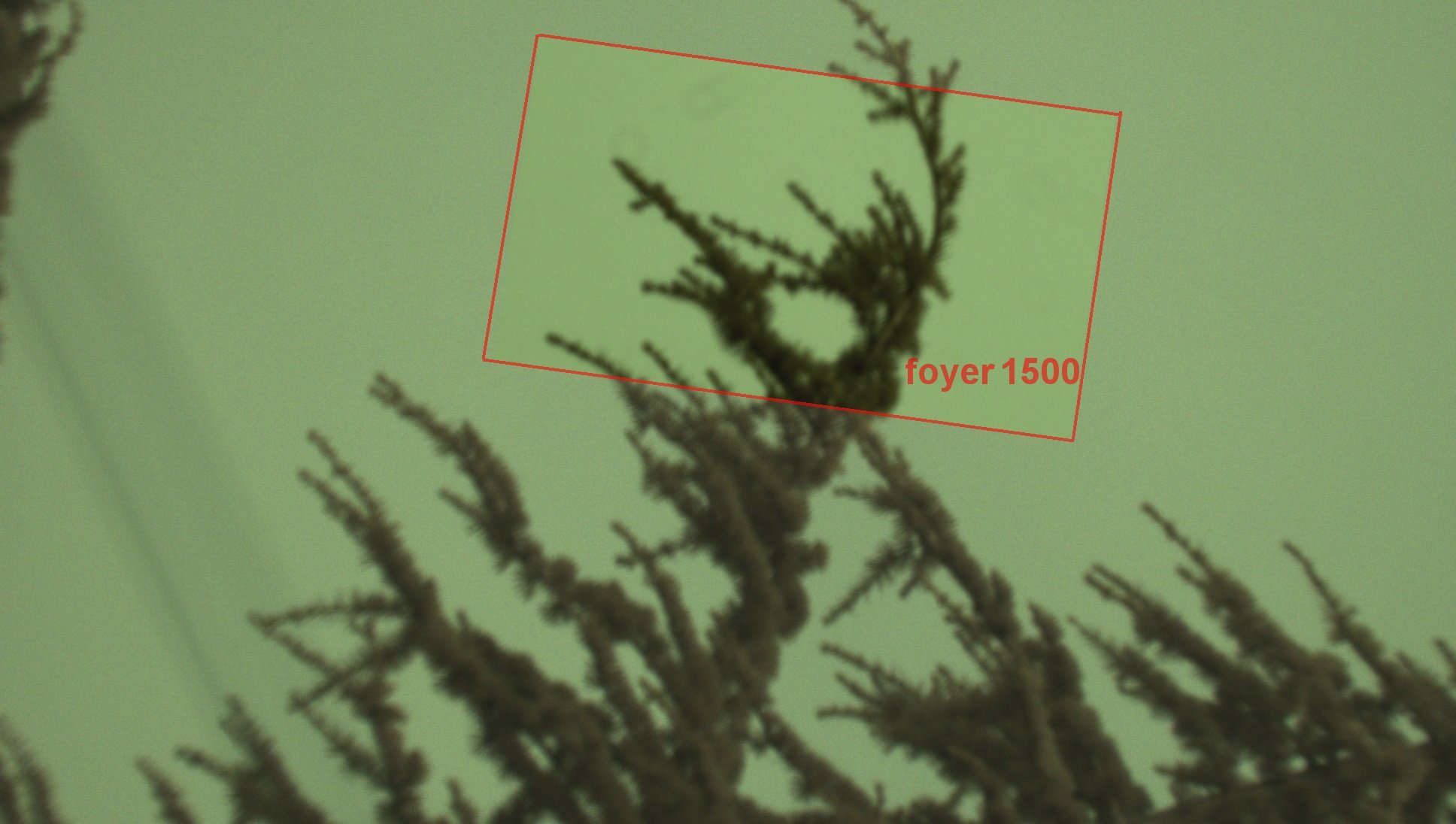

:arrow: Premiers essais avec une caméra ASI290 (images prises à travers les vitres)
Au foyer du mak
Avec une bague T2 de 45mm soit un backfocus de 20+45+12,5=77,5mm
la réduction mesurée est de l'ordre de x 0,75
avec 25mm supplémentaires
la réduction est du même ordre: x 0,74

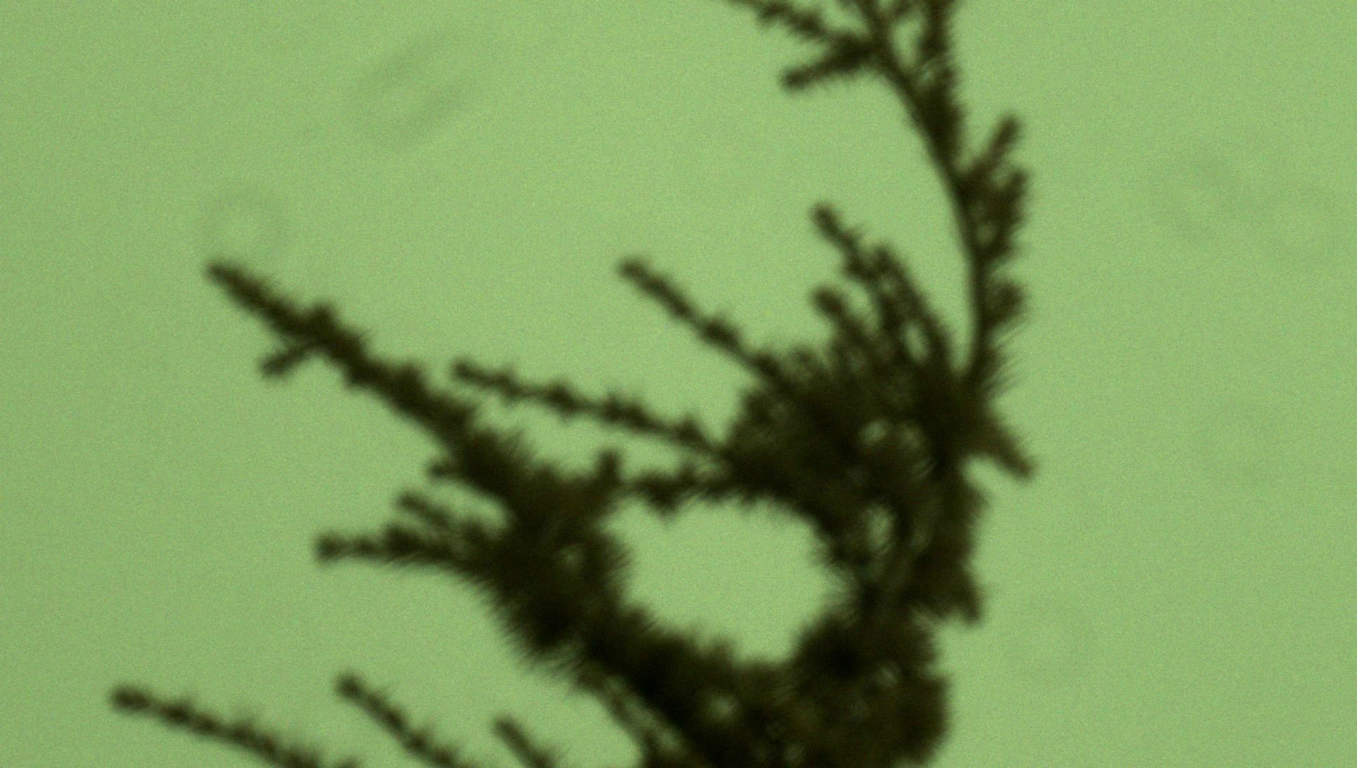

:arrow: Essais de double réduction: avec une bague T2 de 25mm+un raccord helicoidal T2/1.25"/ 2e réducteur x0.5 sur le nez 1,25"
la réduction est de x 0.4 :dance:
Avec seulement la bague de conversion de 20mm
on atteint x 0.38

Essais complémentaires en allongeant la distance entre les 2 réducteurs
au cas où le sapin aurait grandi depuis hier :mrgreen: j'ai vérifié sur le nid de frelons qui me sert pour régler les chercheurs
foyer du mak
avec la double réduction k=0,35 confirmé
J'ai essayé également avec le RdF x0.5 seul ; on obtient x0,57 avec le RdF monté sur le nez 1.25" de la caméra
Je n'ai pas réussi à faire une modélisation mathématique convenable du système; difficile d'assimiler le réducteur-correcteur à une simple lentille

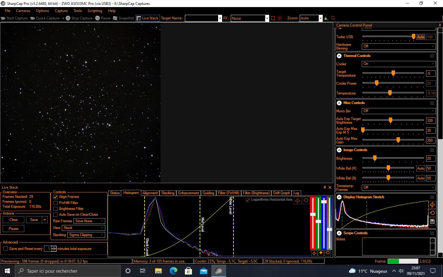

6 novembre
Ciel clair. Temps froid
Essais sur le ciel
Le RdF x0.5 TS est placé à 55mm du capteur de la 385.Filtre Moon & Skyglow placé au plus près du capteur
Je modifie l'écartement entre les 2 RdF
Je commence fort avec une bague de 45mm ce qui correspond à 93mm entre les deux RdF
28x 5s gain 140 soustraction du dark; pointé sur Capella
le champ donné par PlateSolve est 67'x38' ce qui correspond modo grosso à 370mm de focale
J'enlève le 2e RdF; on arrive encore à stacker:
35x 5s gain 190
PlateSolve n'arrive pas à solver; j'estime le champ à 27'x15' soit une focale de 930mm
Test sur Aldébaran
:geek:
Comme je suis obstiné je remets le 2e RdF mais en réduisant l'espace entre les 2 à 73mm
c'est moins moche :mrgreen: ;Astap trouve le champ 64' x 36'; l'étoile déformée en bas à droite est l'astéroïde Cérés, que je recentre
malgré la belle aberration sur Aldébaran , PlateSolve trouve le champ;
(on notera l'absence d'étoiles dans le catalogue au voisinage de l'étoile brillante)
captures d'écran: je ne m'explique pas l'aspect dilaté des histogrammes notamment le mini; ce n'est qu'un peu plus tard que j'ai trouvé comment faire le réglage

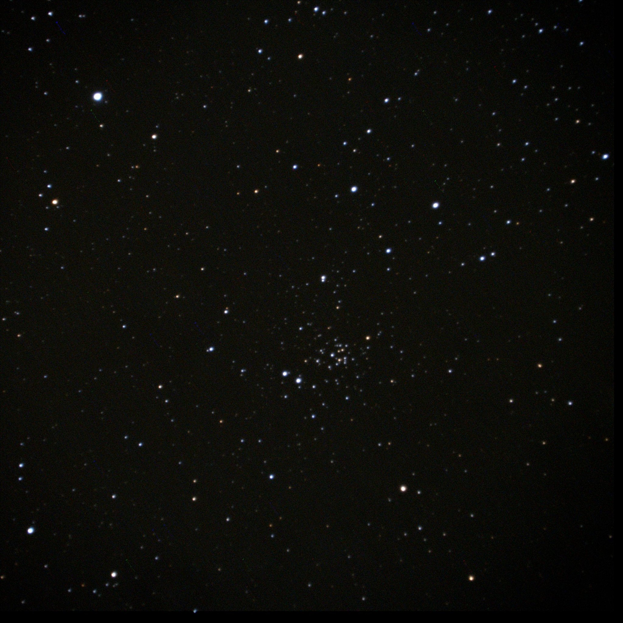

Réduction de focale sur Maksutov 127SLT
Publié : 06 nov. 2021, 10:26
par pejive
suite
J'essaie la nébuleuse de Hind, mais grosse déception :(
(edit: en fait je pensais à NGC2261 que j'ai déjà vue)
Je vais alors vers la nébuleuse du Crabe M1
La focale calculée par Astap est 392mm
Je constate alors qu'il faut se baser sur la droite du pic du minihistogramme
Je réduis l''écartement entre les 2 RdF; la focale passe à 400mm
Nouvelle rédution de l'espacement; la focale devient 415mm
Je conserve cette valeur pour faire quelques amas ouverts
M36
M37
M38
Je termine en revenant sur Aldébaran
:geek:
Conclusion provisoire:
Seule la double réduction est utilisable, si on se contente d'exploiter la partie centrale du champ, et si on ne veut pas faire de l'astrophoto.
Les aberrations sont moins gênantes sur des galaxies ou nébuleuses que sur des amas stellaires
Le vignettage est dû au passage en 1.25" Je vais voir si je peux employer un 2e rdF en 2"
Reste à optimiser l'écartement des 2 réducteurs
A tester aussi sans le filtre...

J'ai profité d'une brève éclaircie pour stacker M34 avec le même montage.
La Lune était à 90°, quelques nuages, beaucoup de turbulence.
Expo 1s gain 275 soustraction du dark. Limite FWHM à 7
sans filtre
avec filtre Moon&SkyGlow
J'aurais aimé mesurer les magnitudes mais bien sûr c'est "not found" pour Astap :(
Un peu décevant pour le champ; l'allongement du backfocus ne l'a pas augmenté beaucoup
On doit être à 1053mm de focale, soit une réduction de x0.7
