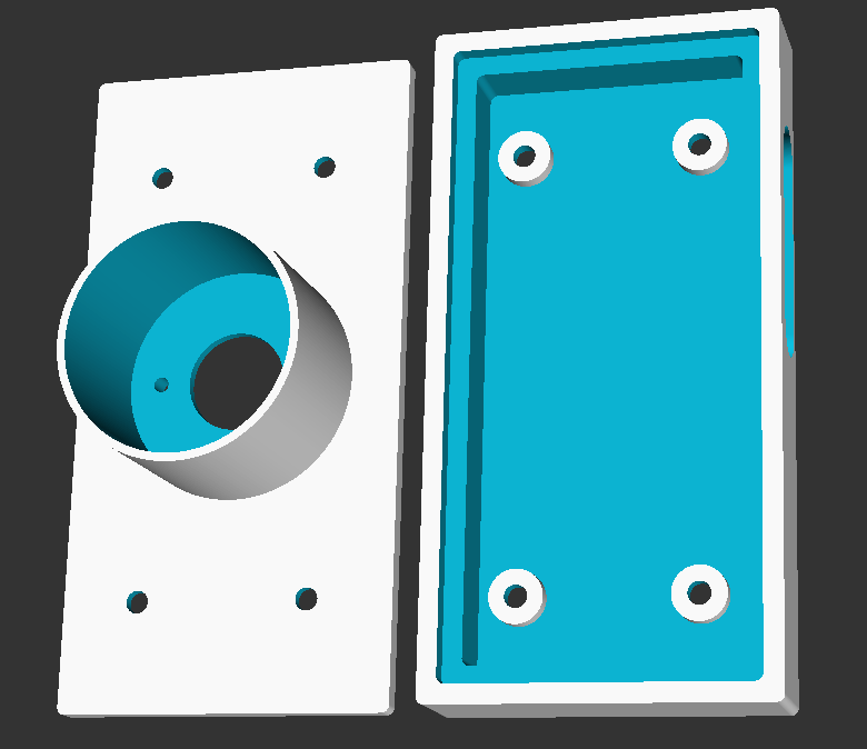

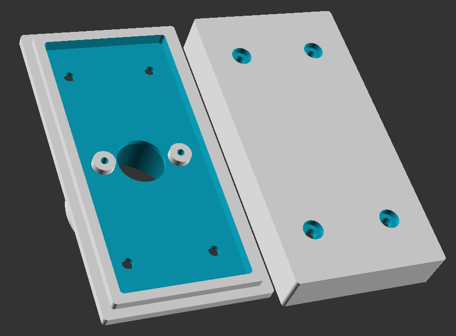

Je cherche à m'occuper un peu, et vu que j'ai cette caméra qui traine avec plusieurs rpi, j'ai décidé de tenter le coup.
Normalement, même avec une seule main je devrais pouvoir bricoler un peu ...
Pour le matériel:
- raspberry pi zero
- camera raspberry pi zero noir
- un dongle wifi
Cet après midi, j'ai fait le boitier, et je viens de lancer l'impression. On va voir ce que donne le premier jet.
Le boitier est prévu pour rentrer dans du 1.25"
Un aperçu du boitier :
Capture d’écran 2019-05-28 à 18.40.39.png (45.22 Kio) Consulté 6993 fois
Capture d’écran 2019-05-28 à 18.40.28.png (45.77 Kio) Consulté 6993 fois
Je vous dirais au fur et à mesure ce que j'arrive (ou pas) avec cette (toute) petite caméra

Voici quelques photos. Des tests diurnes demain normalement

ça à de la gueule en tout cas.
tu n'as pas viré la lentille ?
Re: Experimentation avec la caméra raspberry pi noir
Publié : 29 mai 2019, 13:06
par Guimby
Pas encore, je veux tester avec avant. Et puis c'est loin d'être simple a une main !
