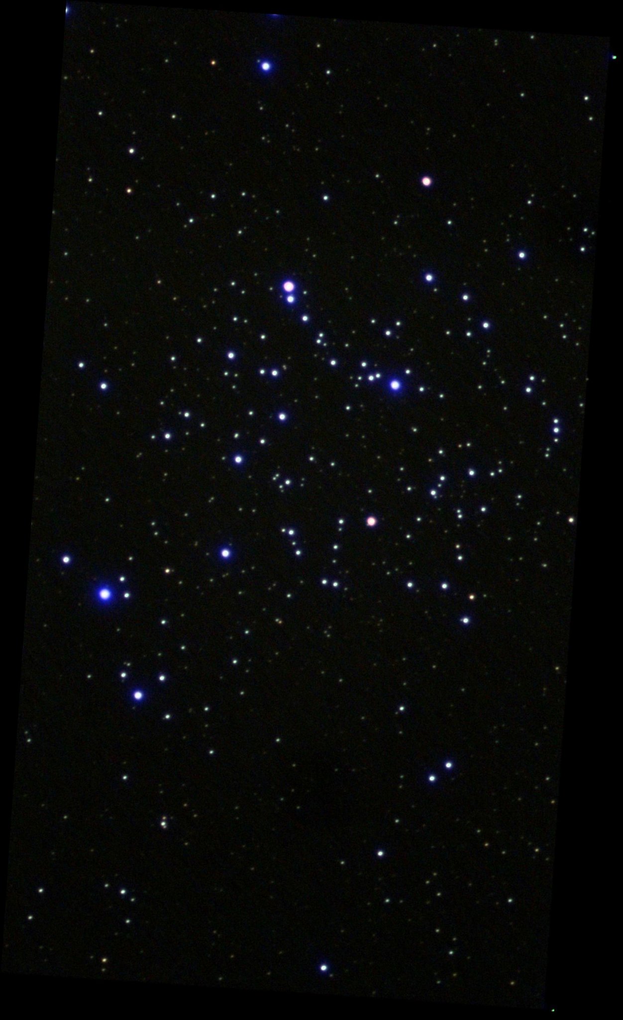

Je dispose d'une image de M35 de qualité médiocre mais qui permet quand même de faire des mesures
(à ce stade mon image n'est orientée qu'approximativement )

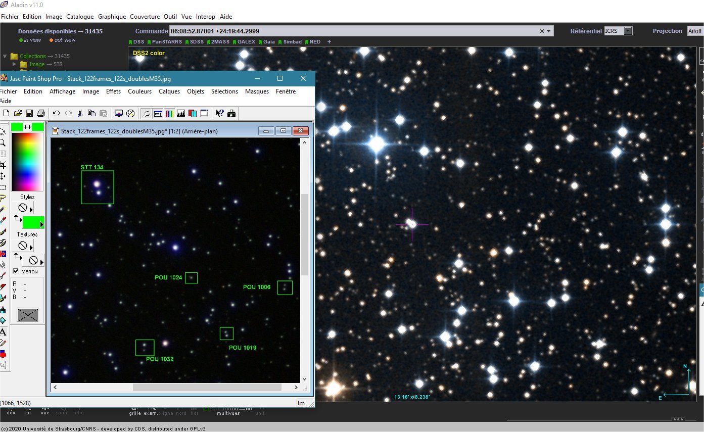

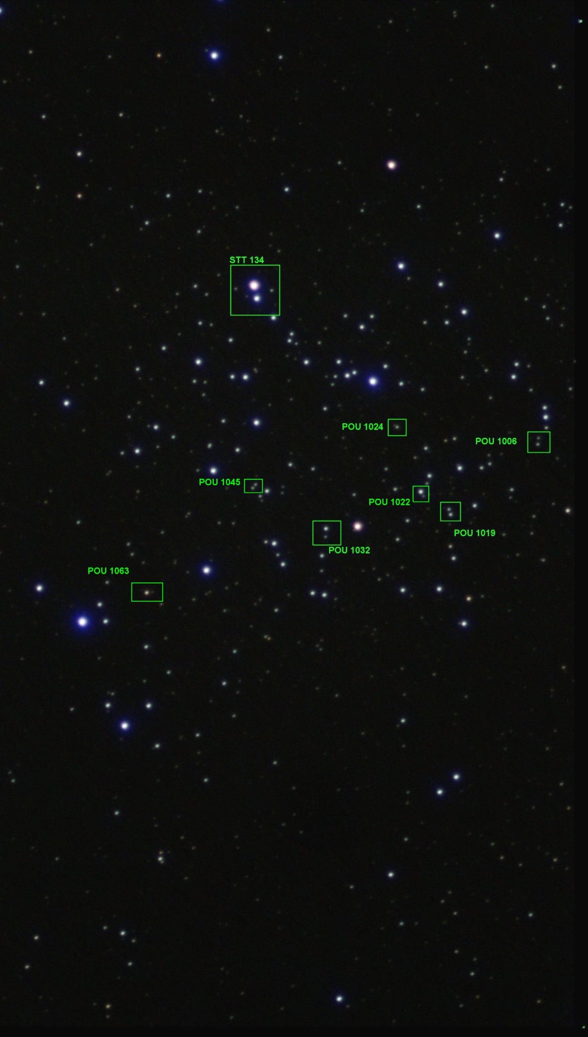

1ère étape: Repérage
A priori facile avec Aladin en ligne; il suffit de chercher par exemple ** STT 134" ou ** POU 1032
Mais pour de nombreux identifiants Aladin ne réagit pas :(

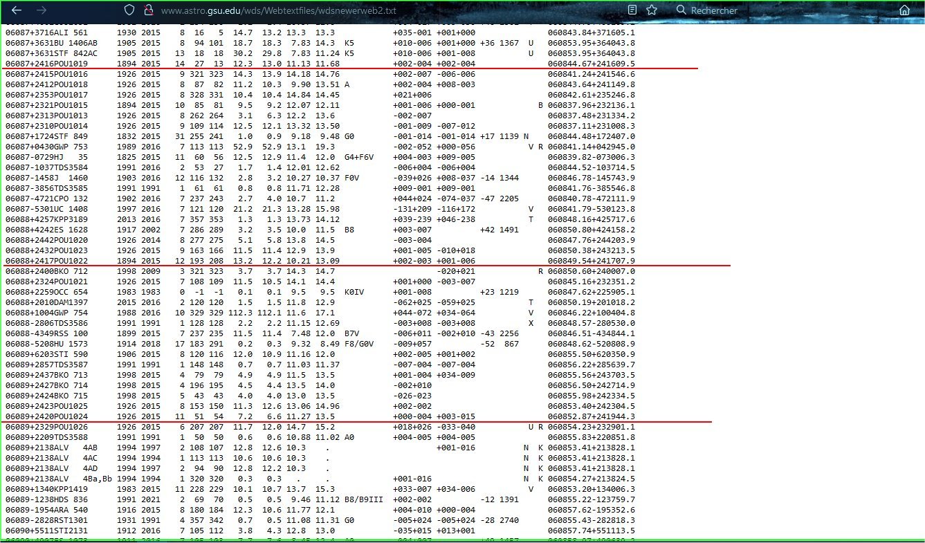

On peut alors plonger dans le Washington Double Star Catalogue pour voir les identifiants WDS
Par exemple au lieu de "**POU 1024" il faudrait utiliser "**WDS 06089+2420"
Mais il semble que çà ne fonctionne pas toujours non plus.
J'ai résolu le problème en utilisant la version d'Aladin téléchargeable, qui se connecte sur de nombreux catalogues
https://aladin.u-strasbg.fr/
Les identifiants WDS sont bien résolus; il n'y a plus qu'à comparer avec l'image
Avec un peu de patience on remplit la carte :)

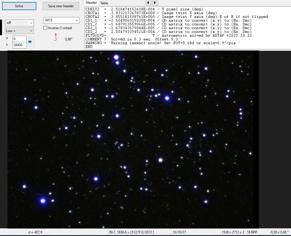

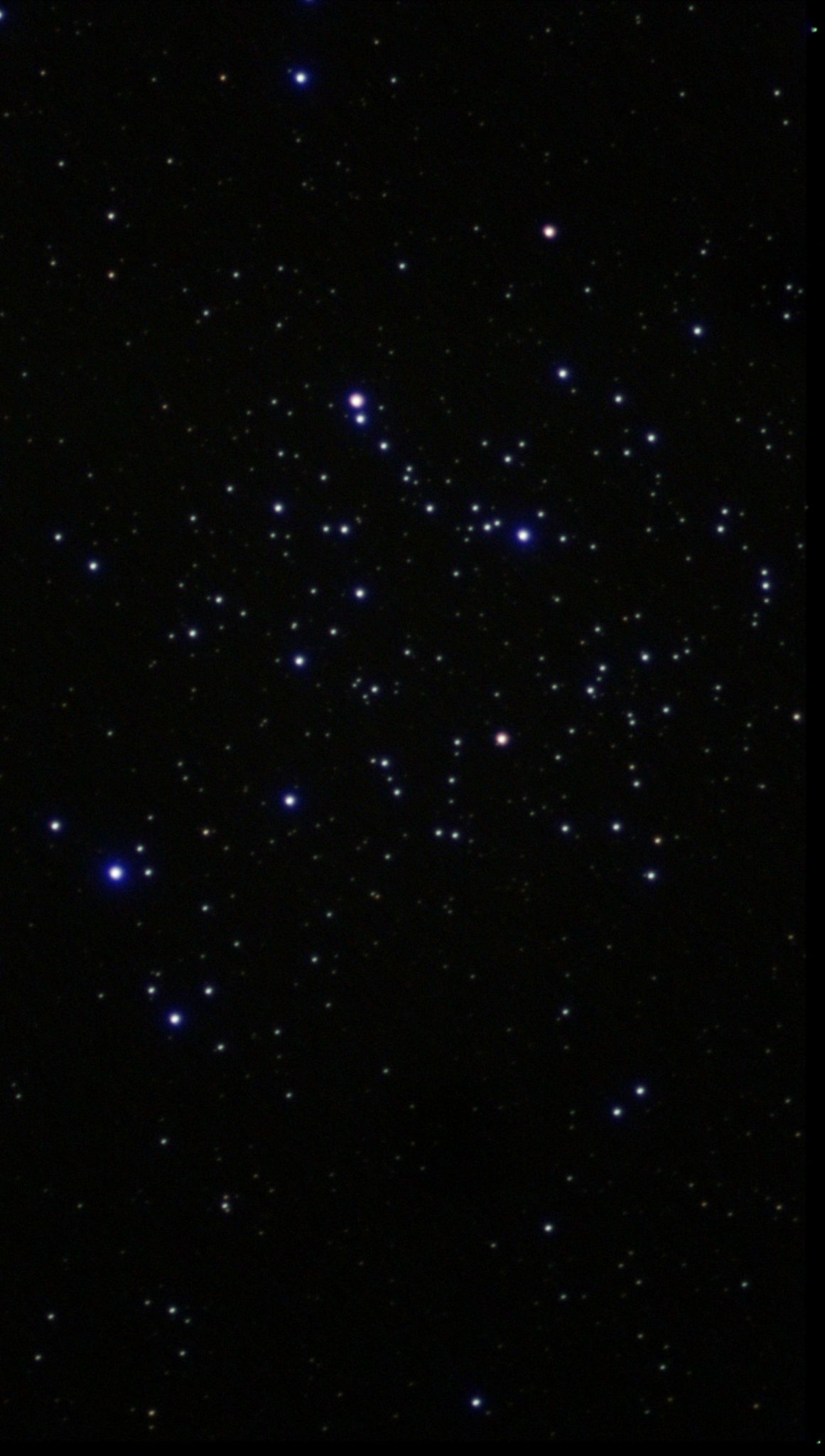

2e étape: Orientation de l'image
Le platesolve d'Astap indique l'angle dont il faut tourner l'image pour avoir le Nord en haut (3.86°), ainsi que l'échantillonnage 0,9"/pix
Les mesures se feront donc sur cette image

Exemple sur STT134

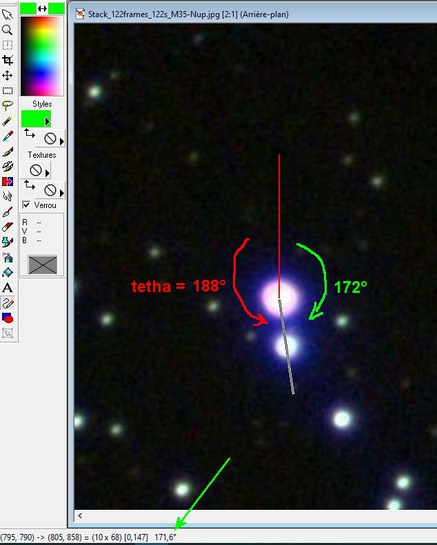

Pour déterminer la distance entre les 2 étoiles j'utilise Astrosurface (Mathpix-> Slice intensity)
La distance entre les maxima est 66 - 32 =34 pixels soit un écart angulaire de 34 x 0,9= 30,6"
Pour l'angle un logiciel de dessin comme PaintShop
Attention l'angle indiqué n'est pas celui utilisé dans les tables d'étoiles doubles; il faut prendre 360°- 172°= 188°
Les résultats sont conformes aux dernières mesures du WDS catalogue

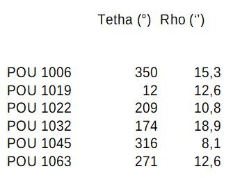

Résultats des mesures.
POU 1024 non mesurable; trop serrée (7")
On arrive à 8" avec POU 1045
La focale utilisée était 660mm. Pour faire mieux il faudrait un peu plus de focale et aussi de diamètre; à refaire avec le 150/750

Sur une image du 27 août 2024 avec la lunette 102/660 j'ai repris quelques mesures avec Aladin
POU1019
10" de séparation semble une limite à cette focale.
