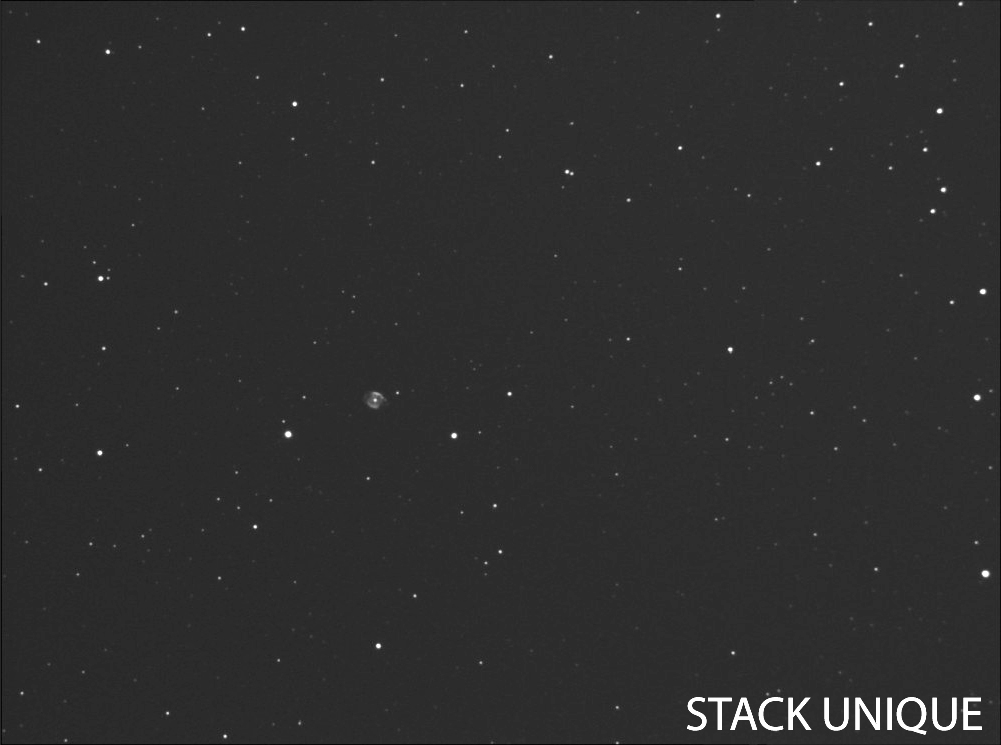

Je connais peu DSS et ne sait pas trop comment il fonctionne, mais il a simplement réalisé une montée d'histogramme différente sur le stack composé des 192 copies.
Sur l'exemple ci-dessous j'ai remonté les niveaux dans Photoshop du "stack unique" pour que le signal ressorte plus, tout en minimisant le bruit, du coup l'impression d'un signal élevé est plus présent que sur le stack x 192 (que je n'ai pas touché).
La montée d'histogramme est la base du traitement, c'est la dessus qu'il faut bosser en premier apres avoir déterminé les bons temps de pose et le gain.
